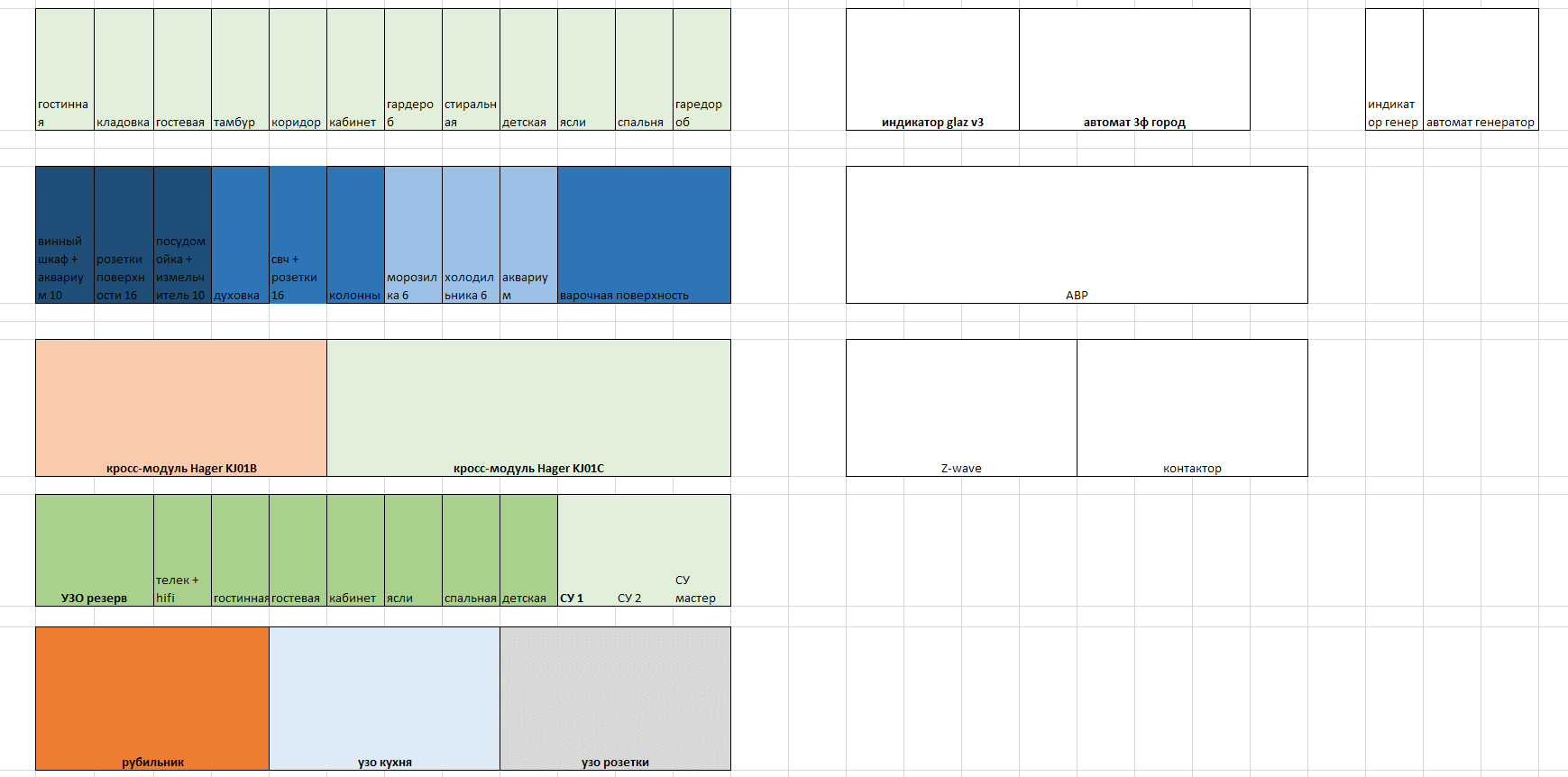

Пока идет штукатурка котельной/СУ решил стартовать "щитовую".
Электрики много (ща полетят помидоры )) ) вводные такие
1. три фазы
2. одна фаза резервируется генератором с внешним запуском сигналом от инвертора по исчерпанию банок (гонять генератор на каждый чих это дичь)
3. инвертор со встроенным стабом с банками на 1 фазе (расчетное время на 5-10 часов если чайник не включать)
4. два стаба на остальных фазах
5. электронная эмуляция мастер-кнопки (z-wave рубит две не резервированные фазы по сигналу опенхаба)
6. свет топологией звезда (это когда в щит входят отдельно лампы и отдельно выключатели и коммутация в щите), это нужно для удобной коммутации умного дома
7. щит слаботочки с питанием резервной фазой
8. Разводка по котельной в трубах по наружке от щита котельной
9. Потенциально линия для электрокотла (вдруг что в стране станет)
10. все дорого, денег нет, все максимально поэтапно ))
Как я это решил делать.
1. 5 щитов (да, уже слышу стеб) - 4 вольты соединенные вертикально и 1 мистраль наверное отдельно.
1.1 ввод 36 юнитов вольта (тут вводной автомат, авр, разводка на стабы инверторы, z-wave "счетчик" с контактором отключения фаз)
1.2 слаботочка 36 вольта мультимедийная (по факту тут оборудование провайдеров)
1.3 основной 60 вольта
1.4 свет 36 вольта
1.5 котельная - навесной мистраль какой на 24
2. коммутация фаз основного щита идет на двух кросс-модулях трехполюсных после трехфазных узохах + дополнительное узо на резервную фазу. кухню отделил в отдельную группу по внутреннему ощущению.
3. будет 19 юнитовый шкаф навесной куда будет заведено сетевое хозяйство на патч-панель
4. разводка щитов будет снизу вверх
ПС. Не могу сказать что мне очень нравится идея "жирных" трехфахных узох но они решают задачи исходной задачи без использования кучи дифов с безумным бюджетом, буду надеяться что не будет ложных срабатываний и большого перекоса по утечке.

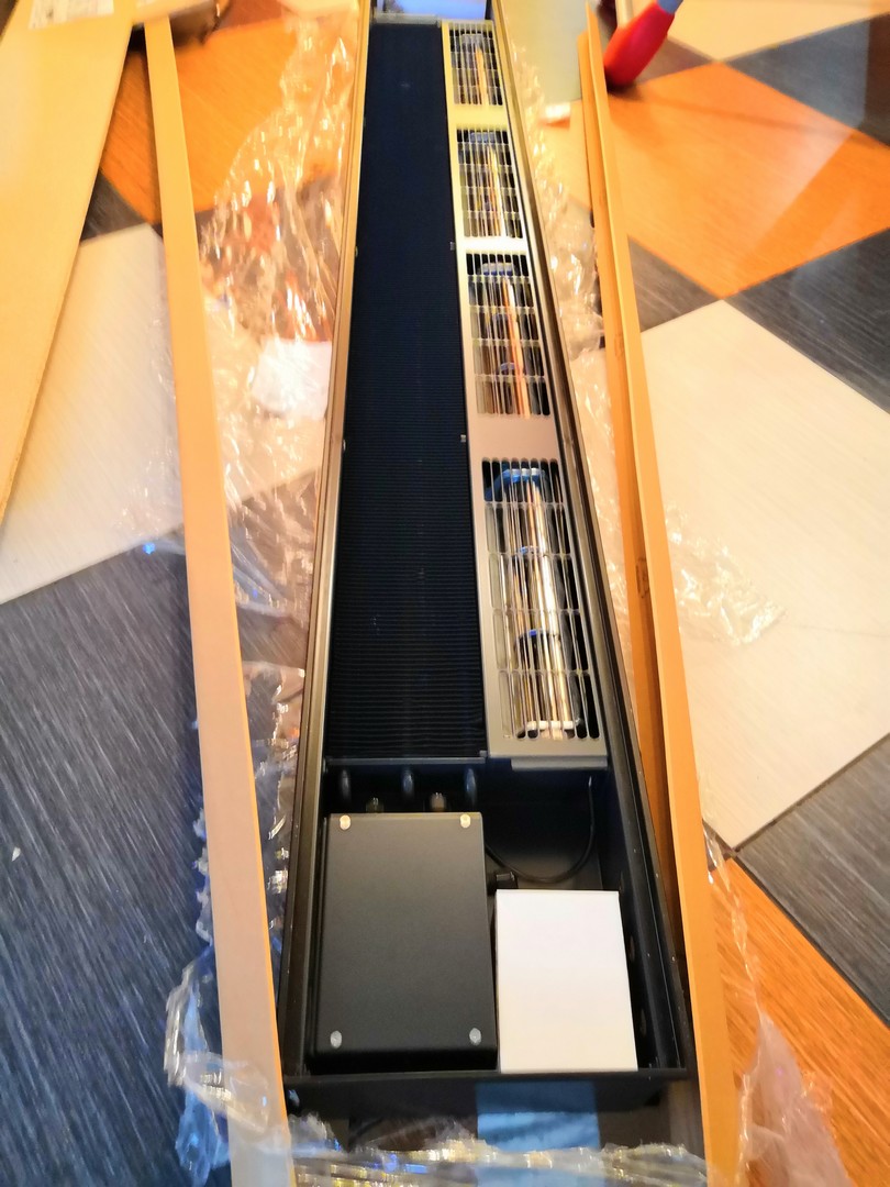

Спустя полтора месяца наконец пришел заказной напольник активный керми. В общем как и следовало ожидать наши консультанты идиоты. нифига нет в комплекте клапана, благо хоть с платой управления разрулили.
Теперь надо гуглить какой к нему нужен клапан под заказную голову.
Качество прямо скажем обычное, кривоватые сварные швы на теплообменнике, допуски по коробке 2-3-4мм. от керми ожидал большего)) благо хоть цена норм

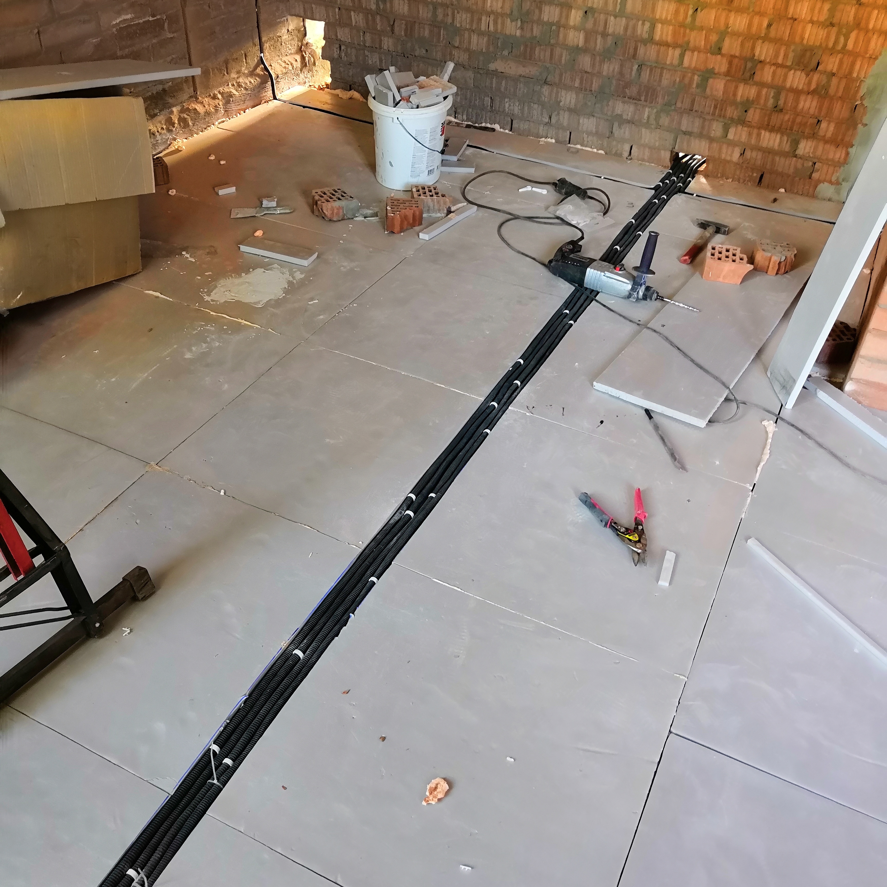

А если серьезно то пожалуй пока это мое самое забавное рукожопство - клею 2см эппс на пол, режу канавки, прокладываю проводку, заливаю нивелирной. Мороки много но получается забавно
Мне кажется, стоит канавки резать шире, чтобы отсекать по горизонтали эппс от кабеля хотя бы сантиметром нивелирки.
Там есть сантиметр +-

Странно, мне это решение пришло практически во сне )) а если серьезно то не вижу особых проблем, проводка нг, автоматами будет вся "закрыта"
