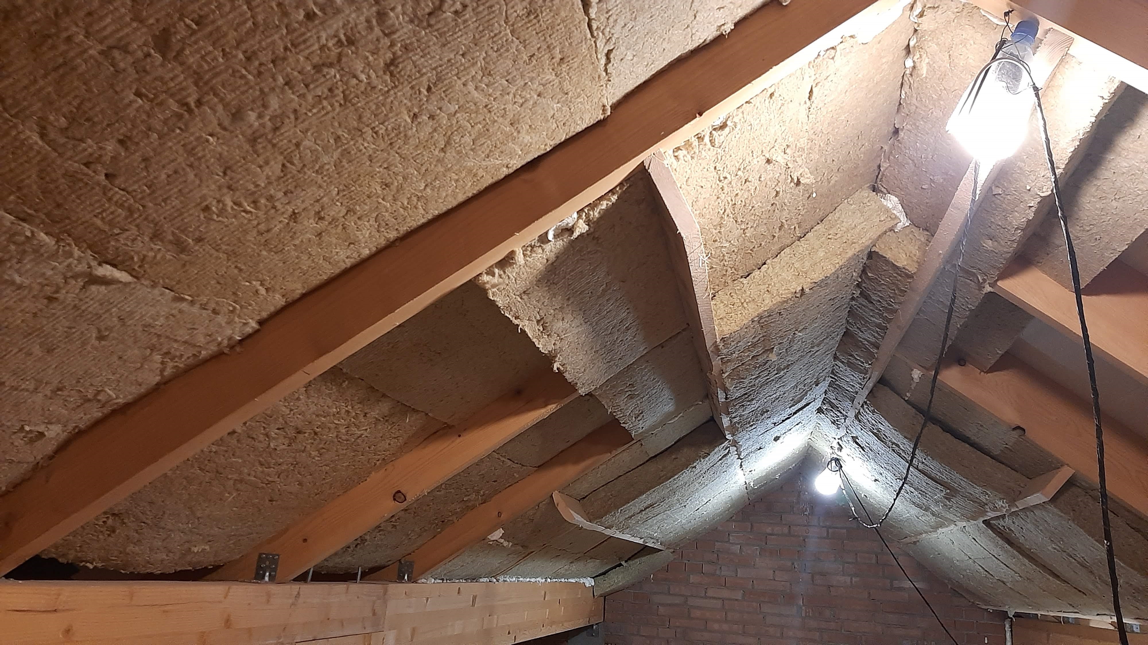

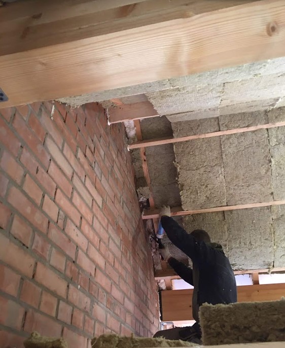

Погнали утеплять кровлю, делают форумчане) 300мм парок унс37. Парок пришел уже брендированный америкосами corning (купили их), Литва. Достался по сладкой цене потому особо без вариантов.
Утеплять будем 200 между стропилами, 100 вторым слоем. Общая площадь кровли 150 квадратов, вата по дому тупо везде
Так уж получилось, что теми самыми "форумчанами" оказались я и моя очень молодая и весьма немногочисленная команда.
Будем делать медленно но с максимальным фанатизмом.
Дом действительно с заморочками. В хорошем смысле.
Я впервые за свою практику вижу правильно сделанную крышу.
Даже больше: идеально грамотно собранную + из сухого струганного леса
Есть основания рекомендовать подрядчика этой коробки :good:

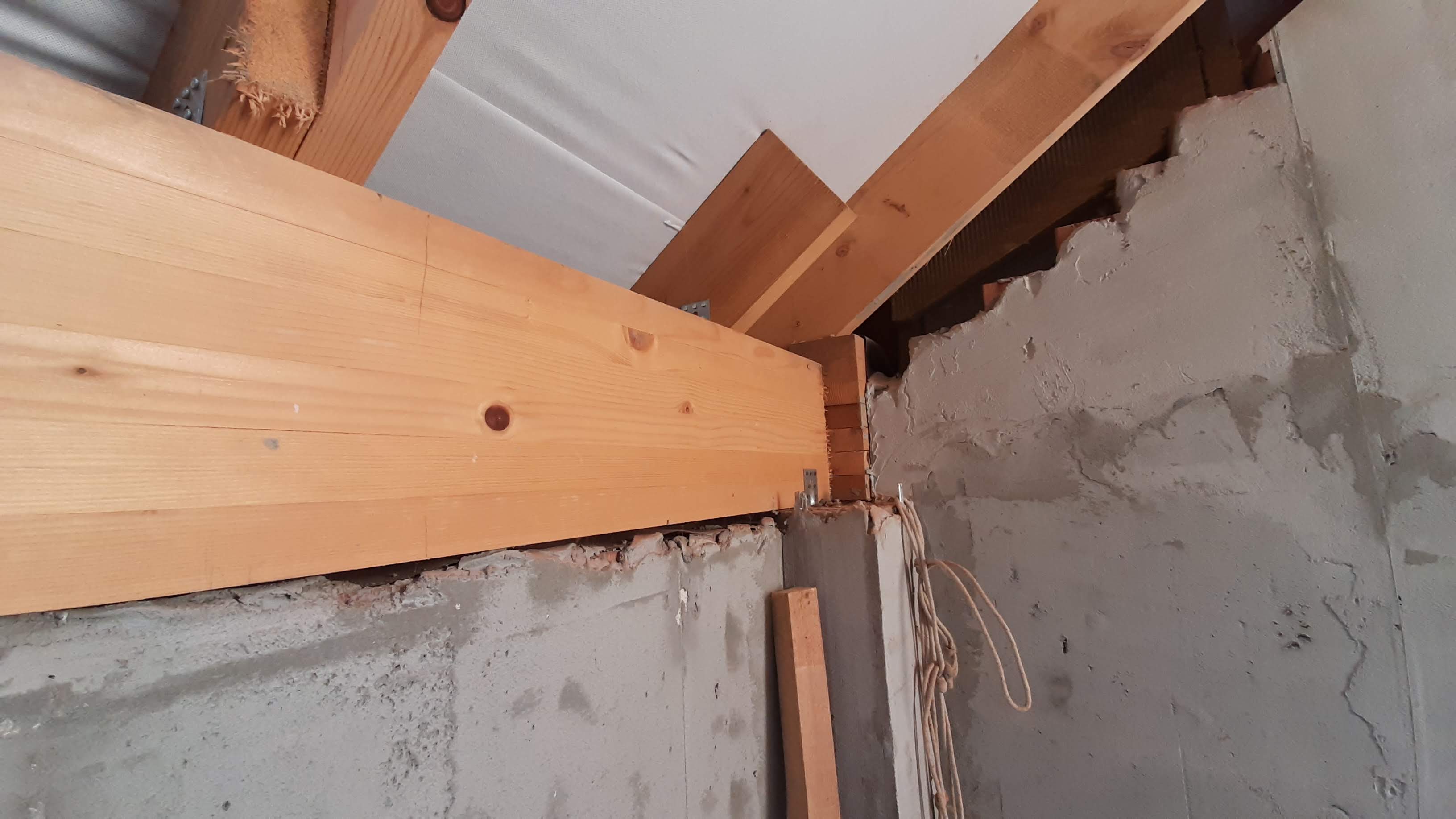

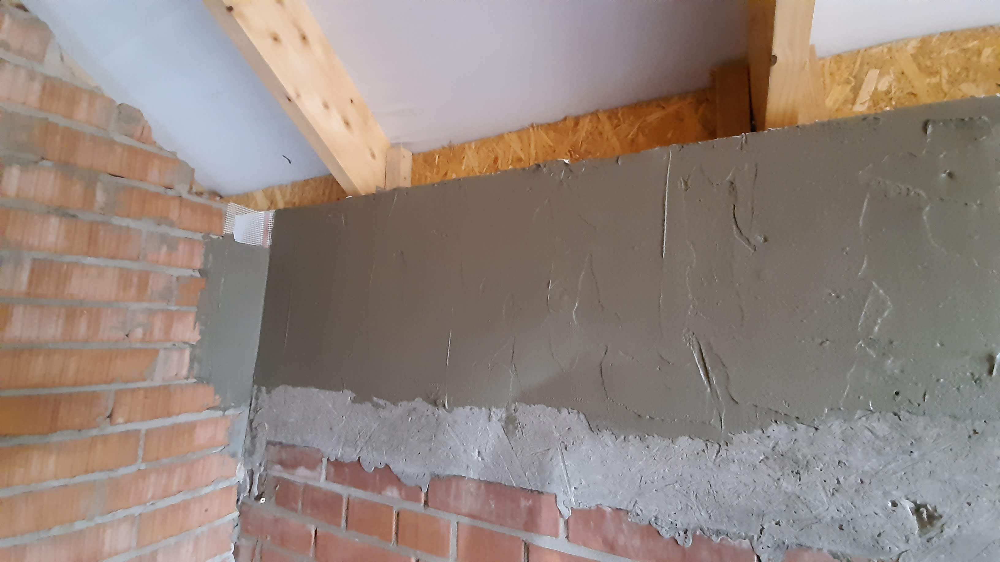

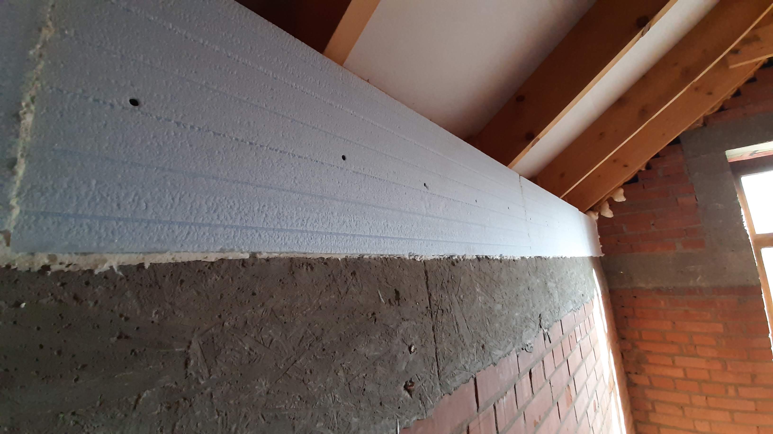

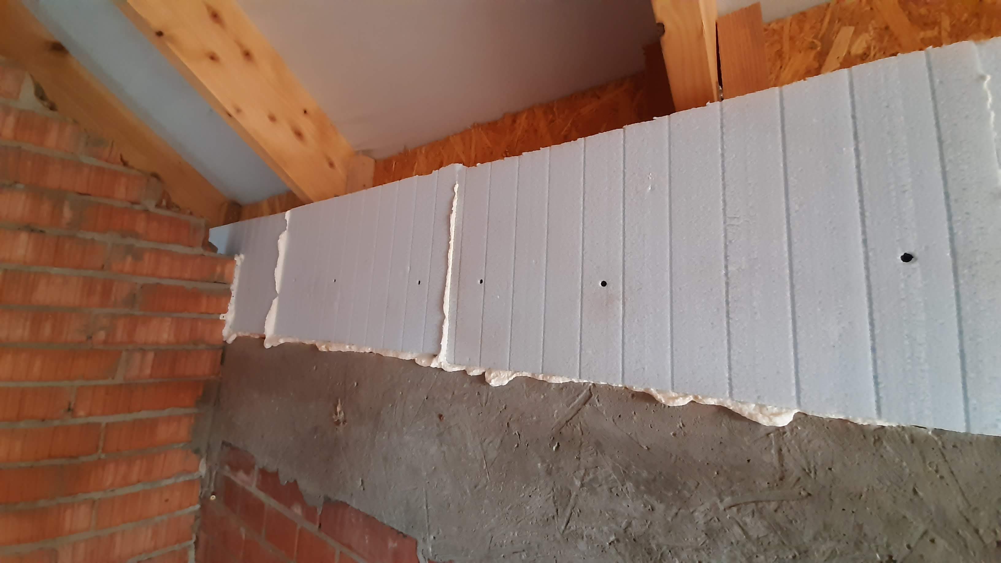

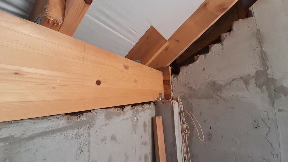

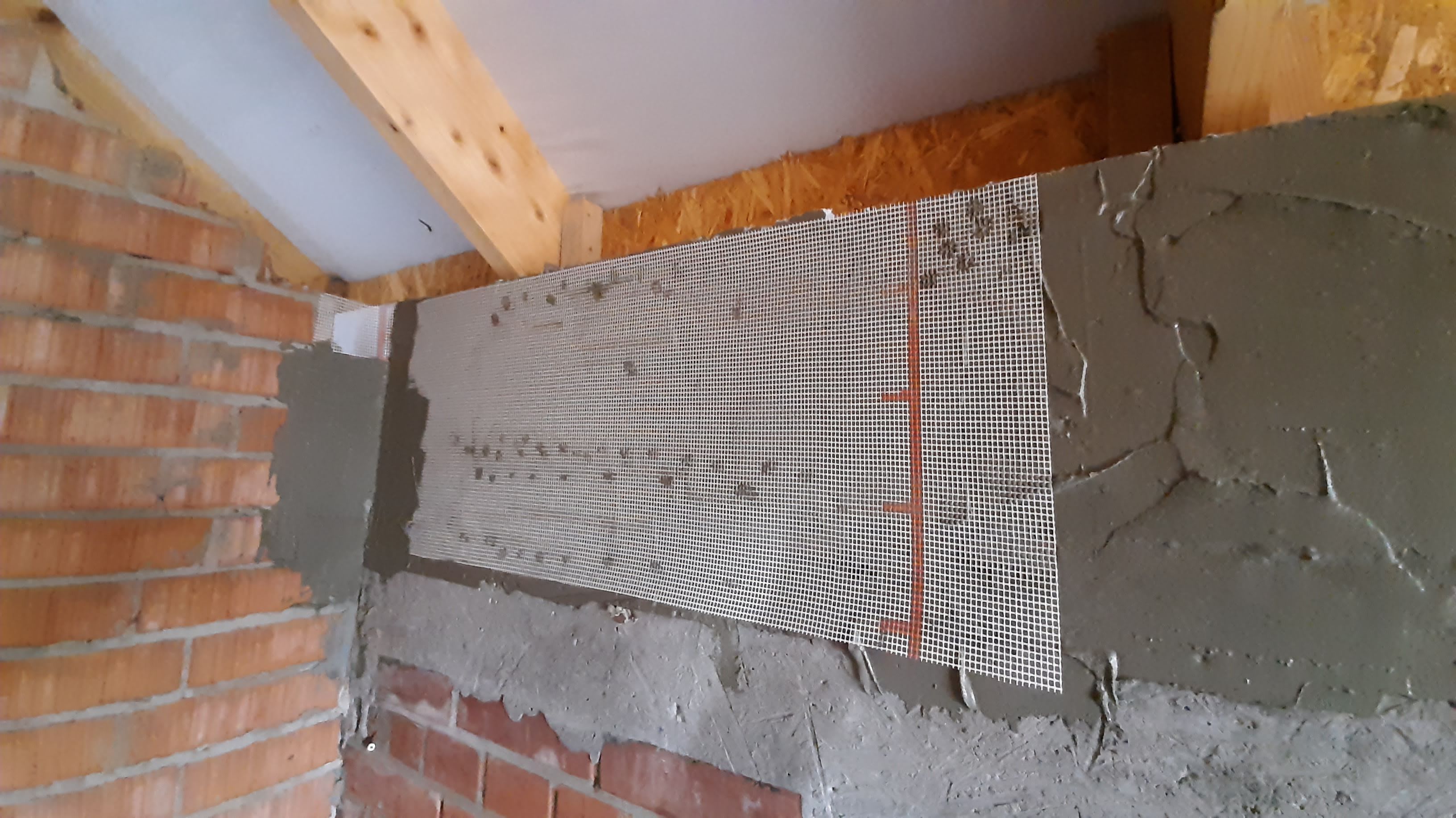

1. В процессе выполняния работ по крыше (это до нас, в 14 веке (с)), возникали потребности в изменении проекта и мауэрлат, по факту, стал довольно высоким. 30 см, если быть точным.
Встал вопрос, что с этим делать?
С одной стороны, нам нужно приклеиться пароизоляцией к стене. Приклейка к мауэрлату меня не устроила (я упоминал о фанатизме ранее) т.к. была бы слабая герметичность и склонность к продуванию.
А опускаться пароизоляцией на 30 см аж к армопоясу было бы неправильно, т.к. стена, в итоге, будет штукатуриться.
Было принято решение выйти в плоскость со стеной при помощи ЭППС и "нарастить" минеральную част стены при помощи фасадной армировки.
С одной стороны, мы создадим штукатурам прочную основу, с другой стороны, дополнительно утеплим мауэрлат.
2. Поехали: крепим экструзию на клей-пену

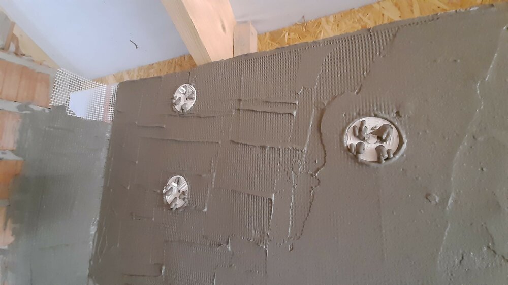

3. Очищаем поверхность от излишков пены
4. Наносим армировочную смесь на 10 см ниже границы пояса и мауэрлата и втапливаем в неё сетку
5. Решили перебдеть и сделать запас прочности, т.к. это не фасад, на который почти нет воздействия, кроме ветра а внутренняя стена с более частыми и сильными воздействиями, в процессе эксплуатации. Потому мы будем армировать в 2 слоя с двумя сетками. На фото 1й слой сетки, через который мы решили закрепиться рондолями к мауэрлату. После высыхания будет второй слой сетки и армировки, толщина которой, по плану, должна быть около 1 см. П - прочность

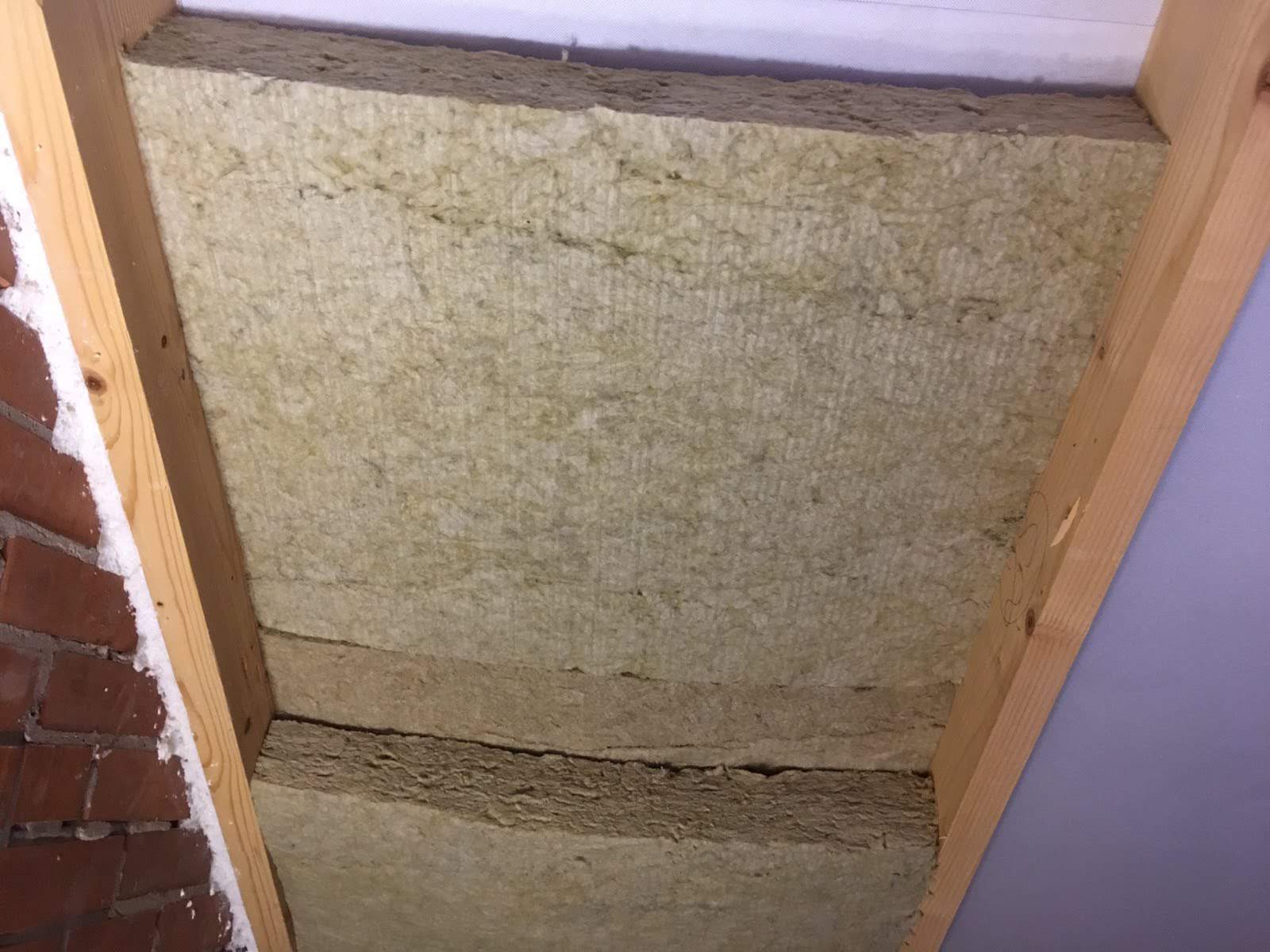

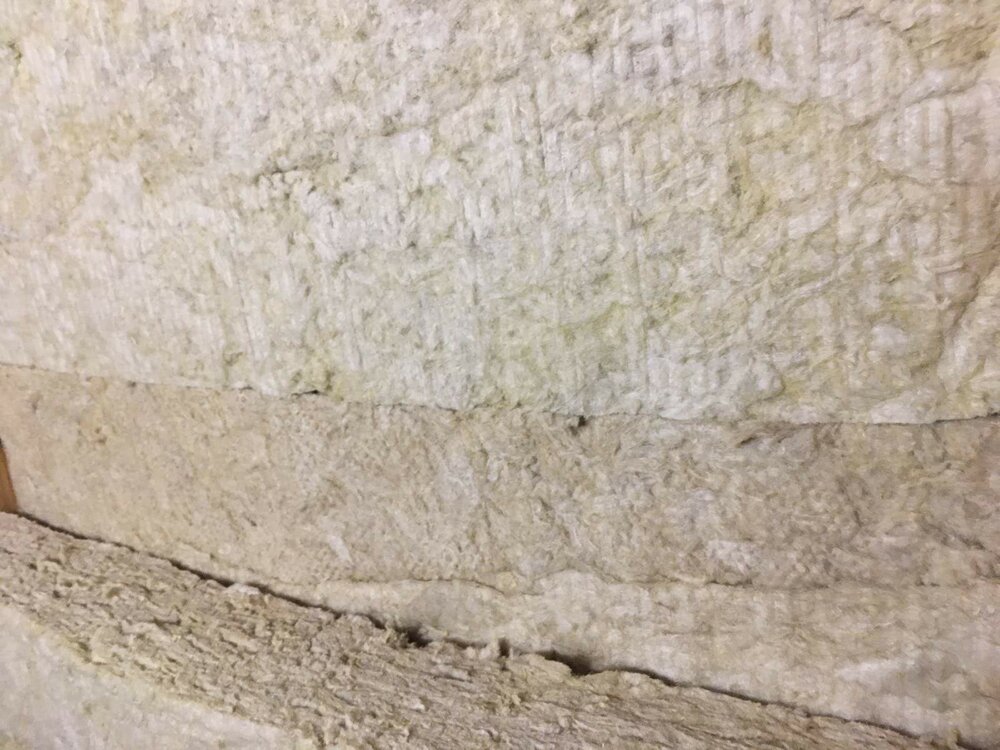

Вата - вообще кайф!
При пролёте 75 см держится пружиной без опоры
Пожалуй, самая лучшая, с которой доводилось работать
Мы как-то на одном из предыдущих объектов, 80 м.кв. так предварительно "наживили" вату при стропилах 80-90 см и оставили на 2 недели. За этот период ничего не выпало и всё осталось на месте.

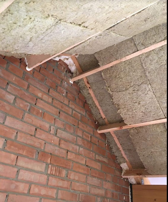

Можно поспрашиваю. Вот там между стропилами набиты куски осб, как бы для предотвращения спускания ваты в коробочку?
А что можно эппс к дереву садить вплотную? Это к вопросу о узле примыкания мауэрлата?
Совершенно верно.
Более того: там за ОСПшкой фасадный утеплитель. Контуры утепления замыкаются просто "аль денте"!
+1 аргумент в пользу подрядчика по коробке

Позвольте и я Вас похвалю,на это гемморно место абсолютно все исполнители забивают толстый болт,затем заходим мы на отделку и начинаем уже ПОСЛЕ штукатурки,которая заканчивается под маурлатом, монтировать ЭППС.Но это в корне не верно и потенциально трещиноопасно,по уму это надо делать именно на этапе утепления ДО штукатурки.
Молодцы!
Совершенно верно.
Вот вот, я к этому и веду. Мне Крышник сказали отодрать осб- как раз чтоб контур утепления стены сошёлся с крышей. Причина- осб будет мешать парообмену в узле соединения утеплителей стена- крыша. Хотелось получить мнение ещё одного профессионала по этому узлу. Соглашусь с Мастерком. Информации об этому поимыканию от чего- то мало.

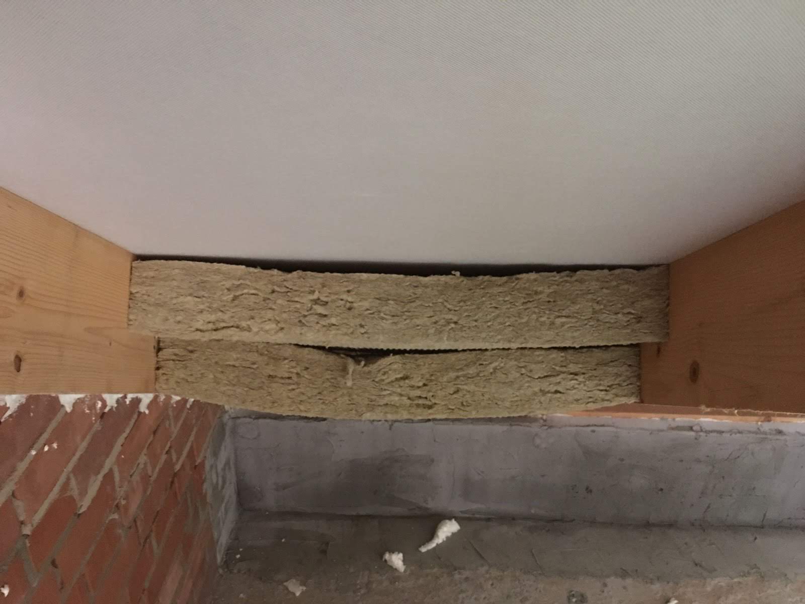

В моём случае я сделала без экструдера. Опять же мне не нравилось плотное касание дерева и экструдера. Может паранойя:). Но в тот момент, мне так казалось правильнее.
Вдруг понадобится « рецептик» фасадная вата укладывалась вокруг мауэрлата. Первый лист 50 мм стоит как раз вместо осб у вас. Он же потом соприкоснётся с стеновым утеплителем. Сверху, понятно, скатный утеплитель стандартно.
Изнутри снова утеплитель фасадний. Таким образом все обошлось без эппс.
Пароизоляция последнего слоя с большим спуском-40 см в среднем на стену. Далее припуск прикрутился до стены при помощи нипсокартона и обычных саморезов. Припуск подрезала и сверху штукатурка старт . Есть минус решения (12 мм толщина гипса) сразу же возникает необходимость в слое штукатурки 2 см и более и использовании сетки ( последнее не точно, но я делала так )
Правда штукатурится отлично и не трещит в итоге.
Абсолютная ерунда.
ОСП - это 10 мм дерева ВДОЛЬ движения пара а не поперёк. Ровным счётом это ничего не решает и не является препятствием для выхода пара наружу как из фасадного утеплителя так и из крышного
Мне кажется дело ещё в локальных нюансах и узле, у меня утеплитель фасадный пенопласт. Над мембраной вентзазор мощный, по свесам тоже зазор по наружному примыканию с утеплителем стены. Представляю узел в разрезе, я не представляю что там куда может перекрываться.
Ну и да осб там 90 к плоскости кровли, вдоль движения

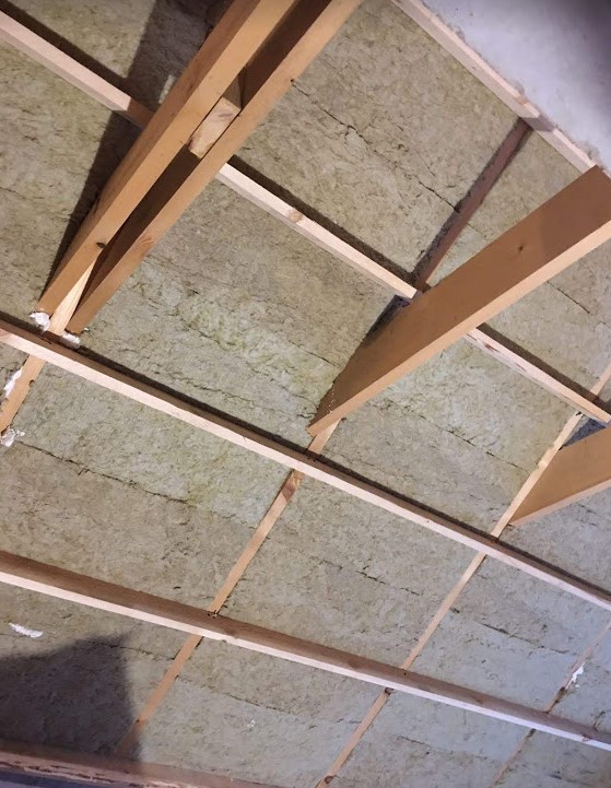

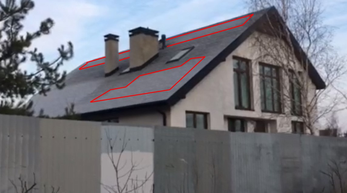

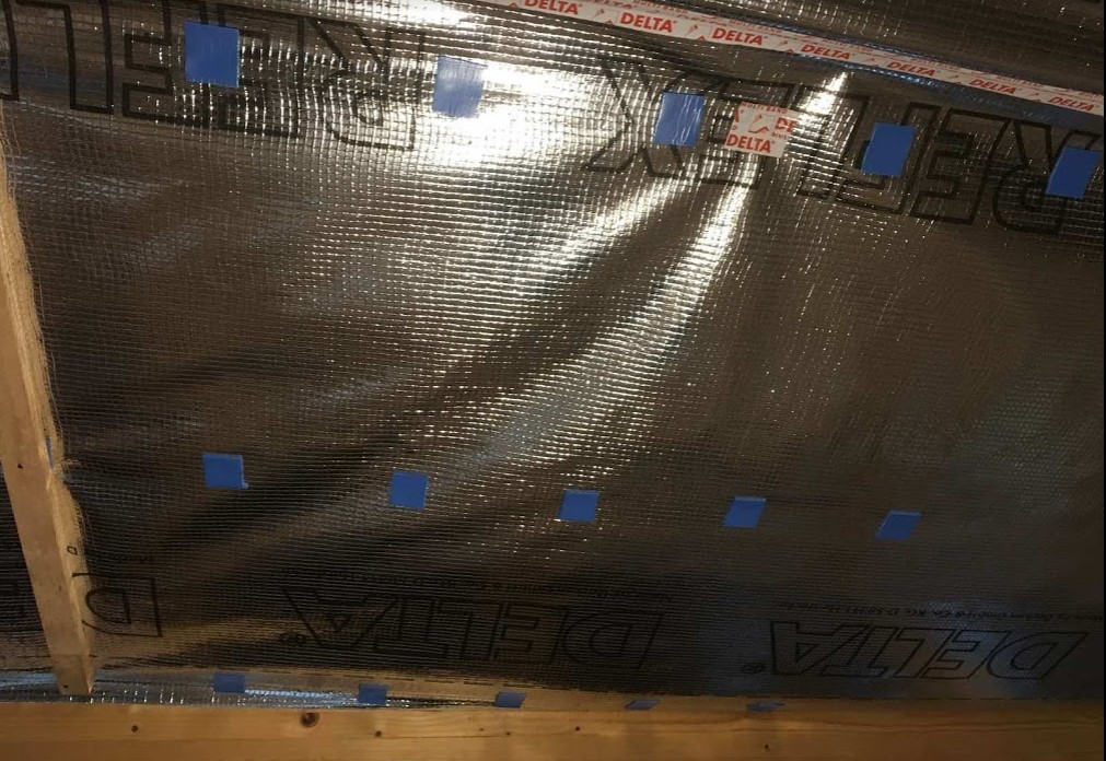

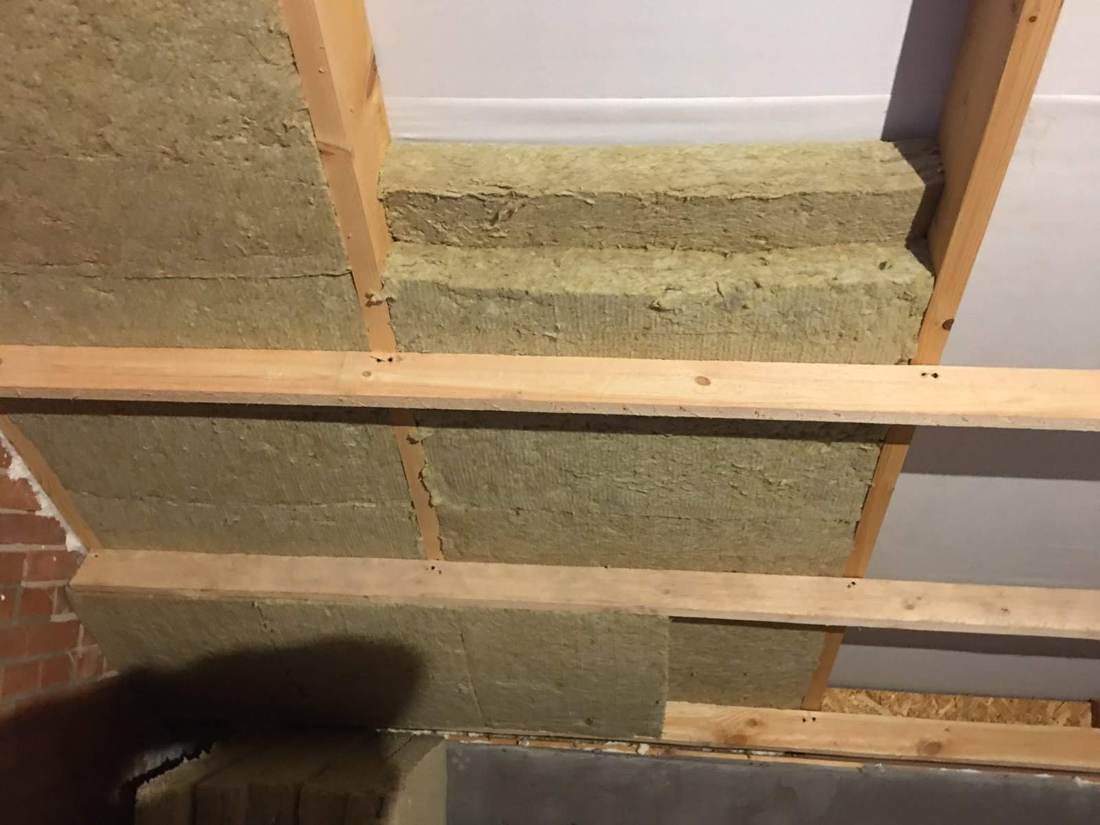

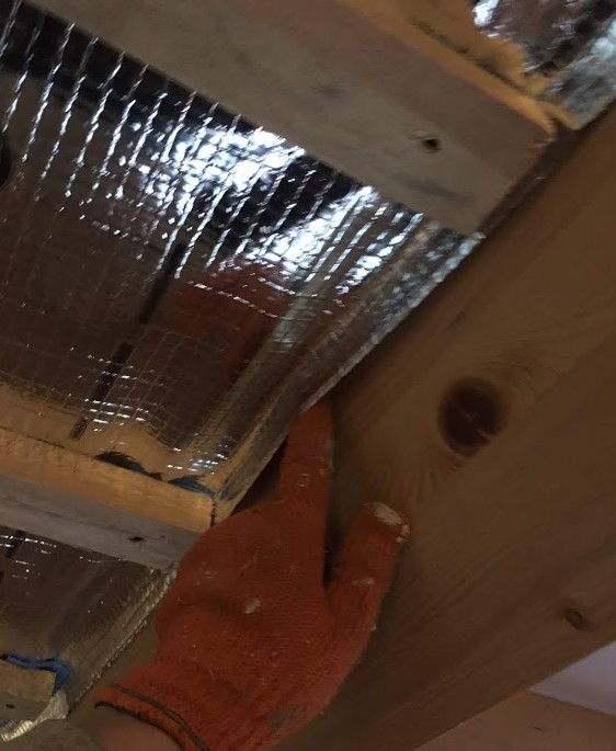

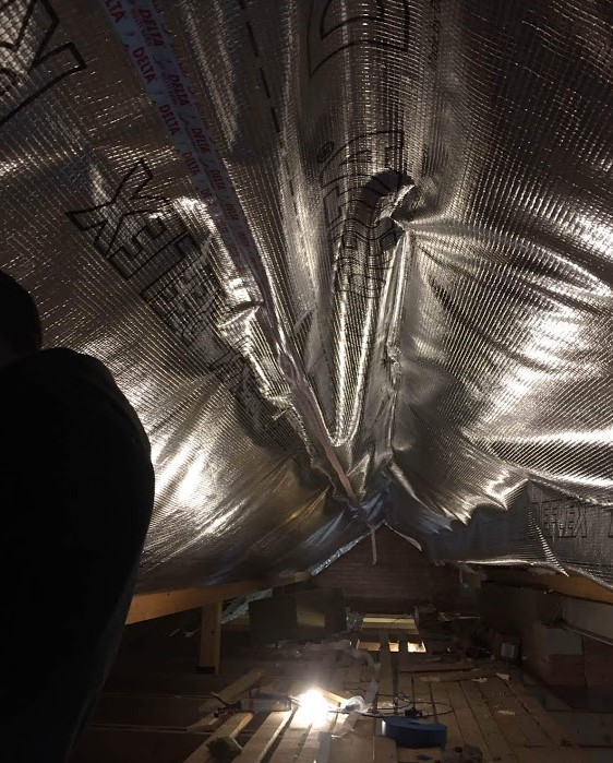

Запоздавшие новости прошлой недели: на 1/4 части крыши (вдоль конька) готовы 2 слоя ваты и закреплена контробрешётка. Как всегда, много "секаса" с примыканием к стенам. В некоторых местах кроме пены ничего не помогает.
Переходим к укладке 3го слоя. Для него мы в бОльшей мере используем обрезки от плит, которые укладывали между стропил. Б - бережливость.

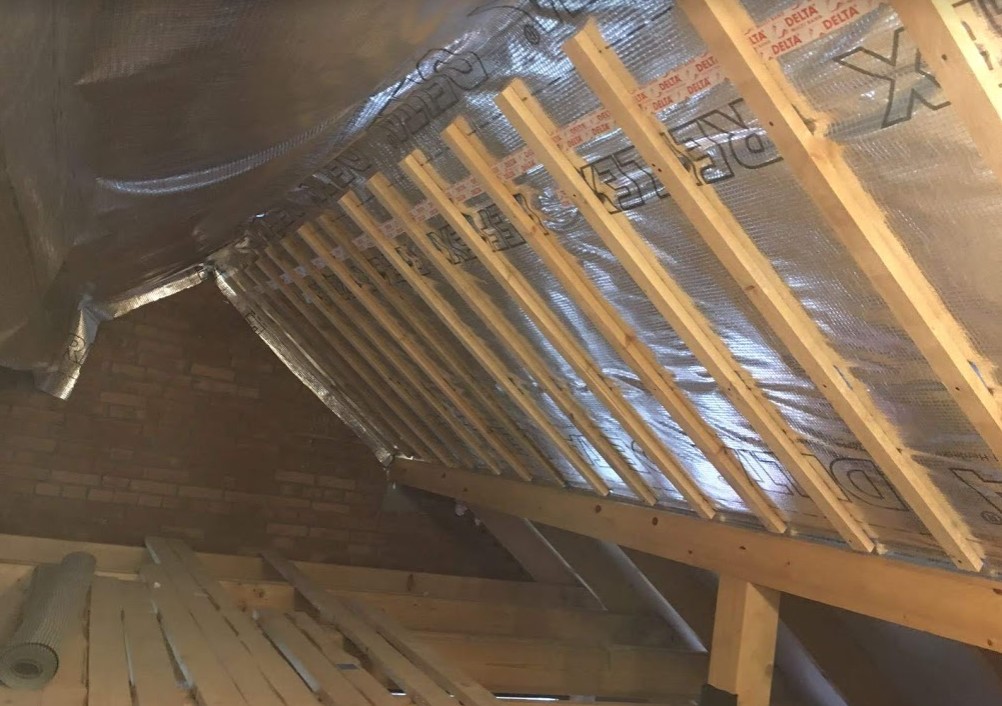

1.Тянем пароизоляцию.
2. Стараемся бить минимум скоб степлером. Зачем лишние дырки?. Места крепления степлером проклеиваем лентой.
Синяя лента - это, как правильно у немцев написано: противоперфорационная лента. Проще говоря - для герметизации отверстия, образованного крепежом. Располагаем её в тех местах, где будут расположены рейки чернового потолка. А вот уже к ним гипсокартонщики будут крепиться а не насиловать пароизоляцию миллионом новых отверстий.
Г - герметичность.
3. В местах соединения пароизоляции с прогоном будем проклеиваться специальным клеем для пароизоляции.
4. Рейки прилетели на своё проектное положение. Шаг - 300 мм. Нагрузку держат отлично. Тест: ваш покорный слуга, своим весом в 100 кг уверенно висит на одном пролёте рейки.
Немного уже прорисовывается картина в верхней части
Любопытное наблюдение: там, где уже утеплились, а так же там, где нет теплопотерь - лежит иней по утрам. Там, где ещё утепления нет - иней тает. В доме включено отопление в лёгком режиме
п.с.: слева внизу терраса
