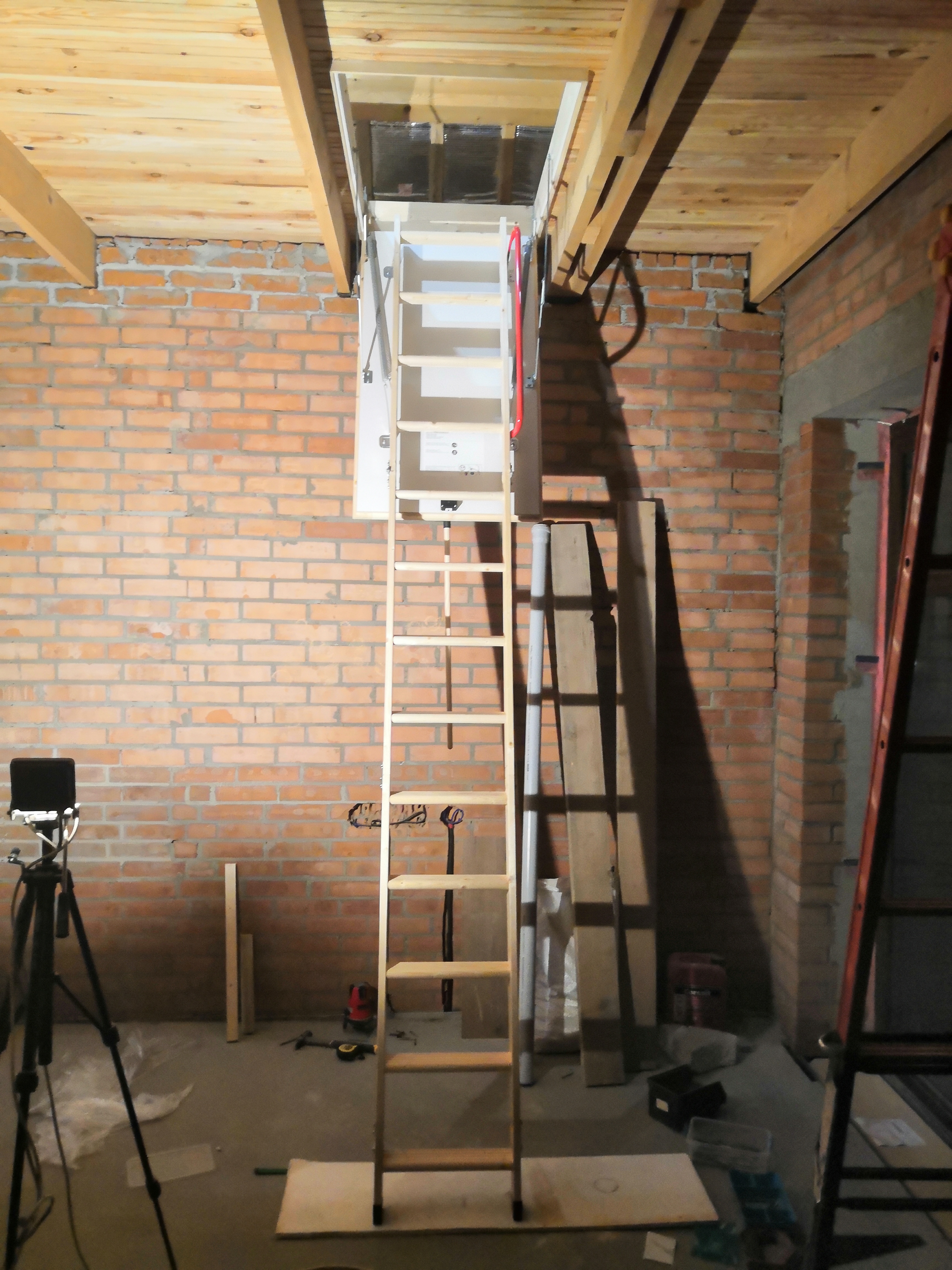

на практике набралась куча вещей в жилом доме которые лежат на стройке и через них все прыгают и совают их туда-сюда. Остро нужен склад того что там дальше будет жить,
Для этих целей лучше всего подходит какая-то сараюшка.
У меня тоже хламовник на мансарде, и я уже очень хочу сарай, куда я весь мотлох перенесу. Но у меня хоть лестница полноценная, а у вас откидная. Заеб*тесь лазить туда сюда.
Там вещи не оперативные, и потом часть из них займет место в шкафах дома, конечно лазить туда регулярно в планах нет. Но пока никаких сараюшек у меня нет, да и например "зимняя одежда" в сараюшке неотапливаемом до использования не доживёт. Делайте поправку на то что я живу в 40 квадратах, а выехал из дома 350м )) успел поднакопить

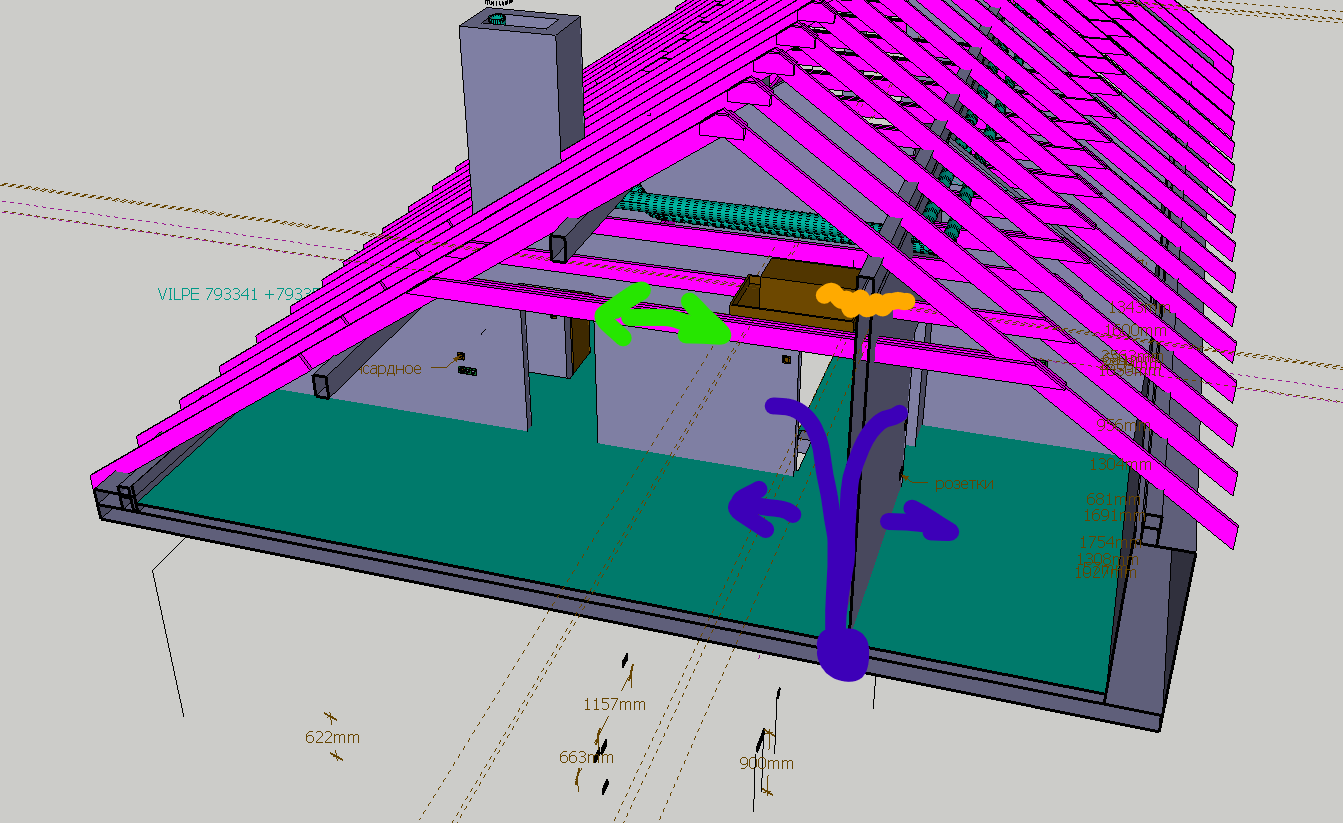

Добрый день. А не великовато ли расстояние между лагами? И с рубероидом между балками и кирпичом Вы тоже не сильно заморачиваетесь?
это не лаги это стропильные затяжки, это чердак там нет людей только домовые - не падает и ладно да и доска 3см толщиной.
С рубероидом думаю не сильно потому как это именно зятяжки по кровле и они нигде с стенами непосредственно не связаны, кровля большая и ход затяжек под ветровой нагрузкой может быть приличным, зачем мне шатать перегородку в половину кирпича. Другое дело что пока не понятно как это решать при отделке, но будем решать в процессе

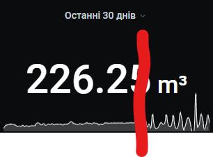

Поигрался с опентерм термостатом висман vitoconnect ot. Выводов несколько:
1) Ожидаемо управляет модуляцией горелки
2) Несколько неожиданно управляет насосом котла, как минимум делает вкл/выкл, что в общем мне полезно поскольку хорошо экономит батарейки инвертора
3) Доступ к публичному облачному апи простой и незатейливый
4) Через апи НЕ дает установить температуру котловой воды, для меня это прямо огорчение-огорчение, я ради этого в тч в него игрался.
5) Есть косяк с временем, для моей локации почему-то врет на 1 час. Грубо говоря если установить порграмму "включить 22 в час ночи" - включит в 2 часа ночи. Зарепортил немцам, сказали "данке" и тишина, бага живет. Немцы!
6) Наваял простой софтовый шлюз висман-mqtt github.com/stas-dovgodko/viessmann2mqtt
7) бегать в котельную перестал, расход особо не изменился, но комфорт не очень - слишком круто получается рулить котлом по температуре в одной комнате. Зональное пока жаба душит
8) среднесуточный расход газа до и после установки термостата выглядит забавно (аттач)
9) опентерм протокол отлично без вопросов работает по 15-20 метрам не экранированного ВВГнг, что даёт хороший шанс на нормальную работу и модбаса при зональном
10) висмановский шлюз работает и без термостата, будет ли он полноценно работать с железным опентерм шлюзом вопрос открытый, но по крайней мере я теперь смогу это попробовать

Это жесть. То-есть запах от сосны вас очень напрягает, а не контролируемые изменения в конструкции кровли - нет. А вас не смущает, что смещение несущих элементов в стропильной группе может привести к нарушению герметичности кровельного покрытия? Кровля - это не парус. Она должна быть статичной (исключение двухскатная кровля на домах их бруса)

Вот вы вроде экстрасенс а то что крыша двускатная не увидели. Меня не смущает потому что нет смещения несущих элементов, есть треугольник с жёстким защемлением и есть стропила "двускатные" шестиметровые. Все у меня хорошо со стропильной, я вам "гарантирую" это )

Что значит "неконтролируемые изменения"?
Какие степени контроля стропильной группы вы предполагаете?
Абсолютно все части здания испытывают деформации. В той или иной степени.
Тем более конструкция наклонных стропил, соединения в которой шарнирные
А откуда тогда "ход затяжек под ветровой нагрузкой"? Я это имел ввиду. Я так понял речь идет о перпендикулярном смещении от оси заяжки.

1) там написано "могут быть"
2) продольные
Это кто написал? "Кровля большая и ход затяжек под ветровой нагрузкой может быть приличным, зачем мне шатать перегородку в половину кирпича". Как еще это можно понять?

Так и понять как написано, если затяжку зажать перегородкой в половину кирпича то затяжка ее *может быть* будет расшатывать. Шо тут не понятно?)
Значит Вы допускаете, что стропильная затяжка может двигаться перепендикулярно своей длинне. Речь ведь не о продольном смещении, а о поперечном. А поперечное смещение может быть только если конструкция кровли сделана не правильно. В чем я не прав?
Значит Вы допускаете, что стропильная затяжка может двигаться перепендикулярно своей длинне. В чем я не прав?
Например в том что я про перпендикулярно нигде и слова не писал и уже не раз написал "вдоль")
Есть стена, защемленная внизу и свободная вверху, по сути шарнир. В верхней части ее пересекают затяжки которые могут двигаться вдоль. Если их между собой связать жёстко то затяжки начнут "раскачивать" стену в верхней части, а она "шарнир". Мне лень рисовать, думал это очевидно
Наблюдая за своей кровлей, я понял что затяжки, падлы, могут перемещаться как вдоль так и поперек. И тоже вроде и проект был, и монтажники толковые.
В любом случае то, что перегородку жестко лучше не связывать жестко с затяжками это правильное решение. Но для компенсации поперечного болтания рубероида может быть мало.

там рубероид так, как маяк скорее, там щель вокруг в сантиметр везде. Вверх-вниз я особо не переживаю, затяжки длинные и в теории упругость то у них не бесконечная. а вот вдоль расшатать тонкую перегородку думается легко. По отделке будет сложнее - придется декоративный короб на каких-то упругих подвесах делать но то потом

оно будет не в концепции дизайна ))) с прорабом обсуждали что просто сделаем декоративные "короба" либо шпон либо дерево крашенное и "оденем" на затяжки, главное их жестко к затяжкам не крепить шоб они как-бы висели в воздухе, прикроет и деф-шов по стене и затяжка внутри сможет гулять

Так затяжки будут все таки в интерьере или нет?
Или по ним снизу сплошная зашивка пойдет не огибая затяжки?
ни то ни другое )
будет декоративная подшивка между затяжек и по затяжкам декоративные короба-балки. тобишь оно внешне будет как сейчас но более эстетично

Затяжки вообще не рассчитываются на прогиб. Их основная функция - держать сжатие/растяжение.
Ну, разумеется, запасы и округление вверх до удобного сечения, позволяют дать сверху затяжки незначительную нагрузку.
Но подпирать снизу - точно нельзя.

Я не о прогибе, кровля играет вдоль конька.
Не так чтобы прямо шаталась, но пару мм есть. Во фронтоне был зажат монтажной пеной коньковый прогон, и верхушку фронтона надломило. До этого места фронтон армирован, т.е. оторвало пару рядов ГБ.
