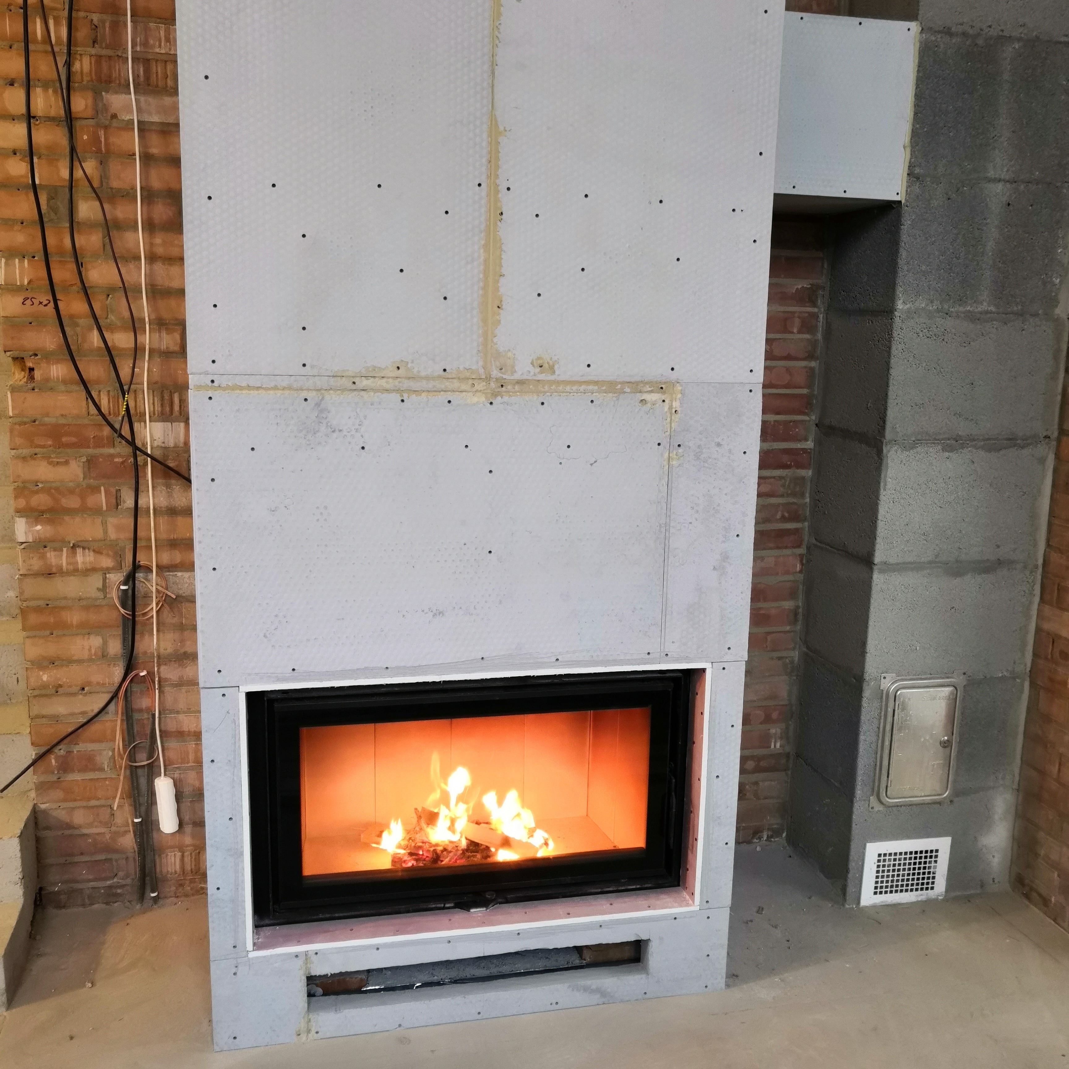

По доброму завидую. В такую погоду посидеть возле огня - самое оно.
еще бы это все не на стройке )))
Ну уж прям так все и сразу :)
В моменты, когда в топке горит огонь, на недоделки обращаешь меньше внимания.
сложно не согласиться
