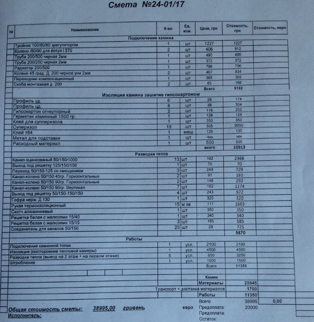

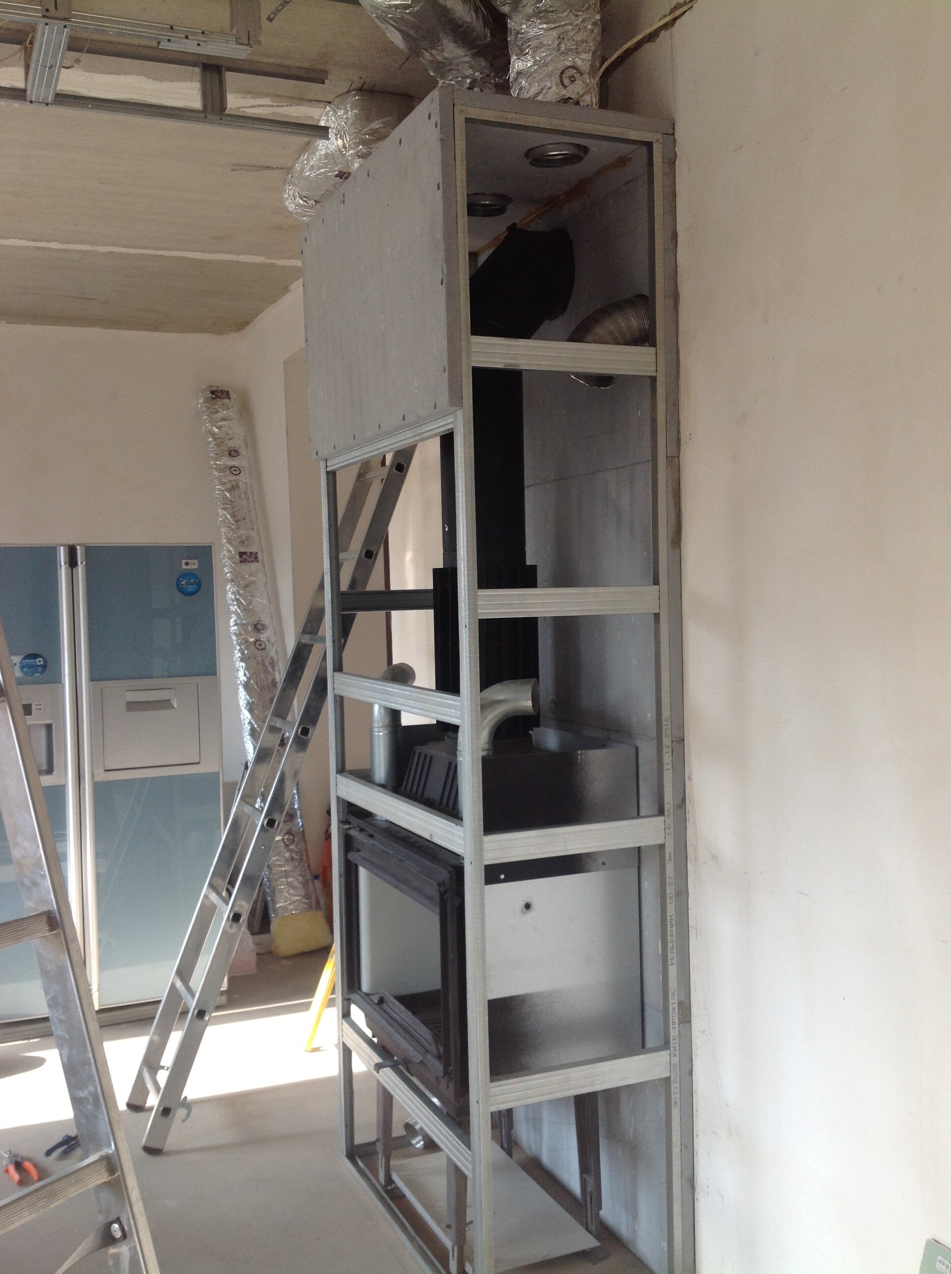

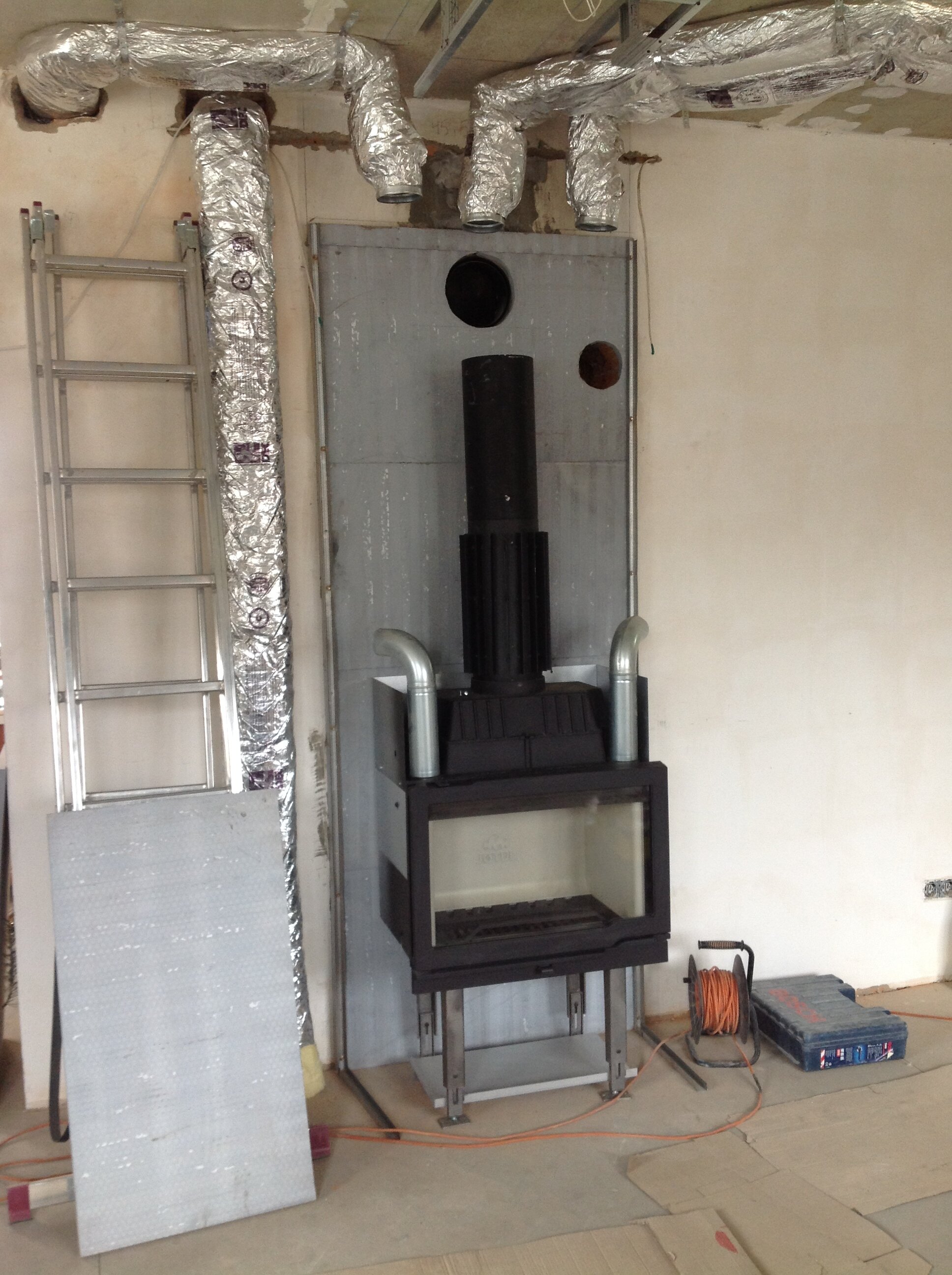

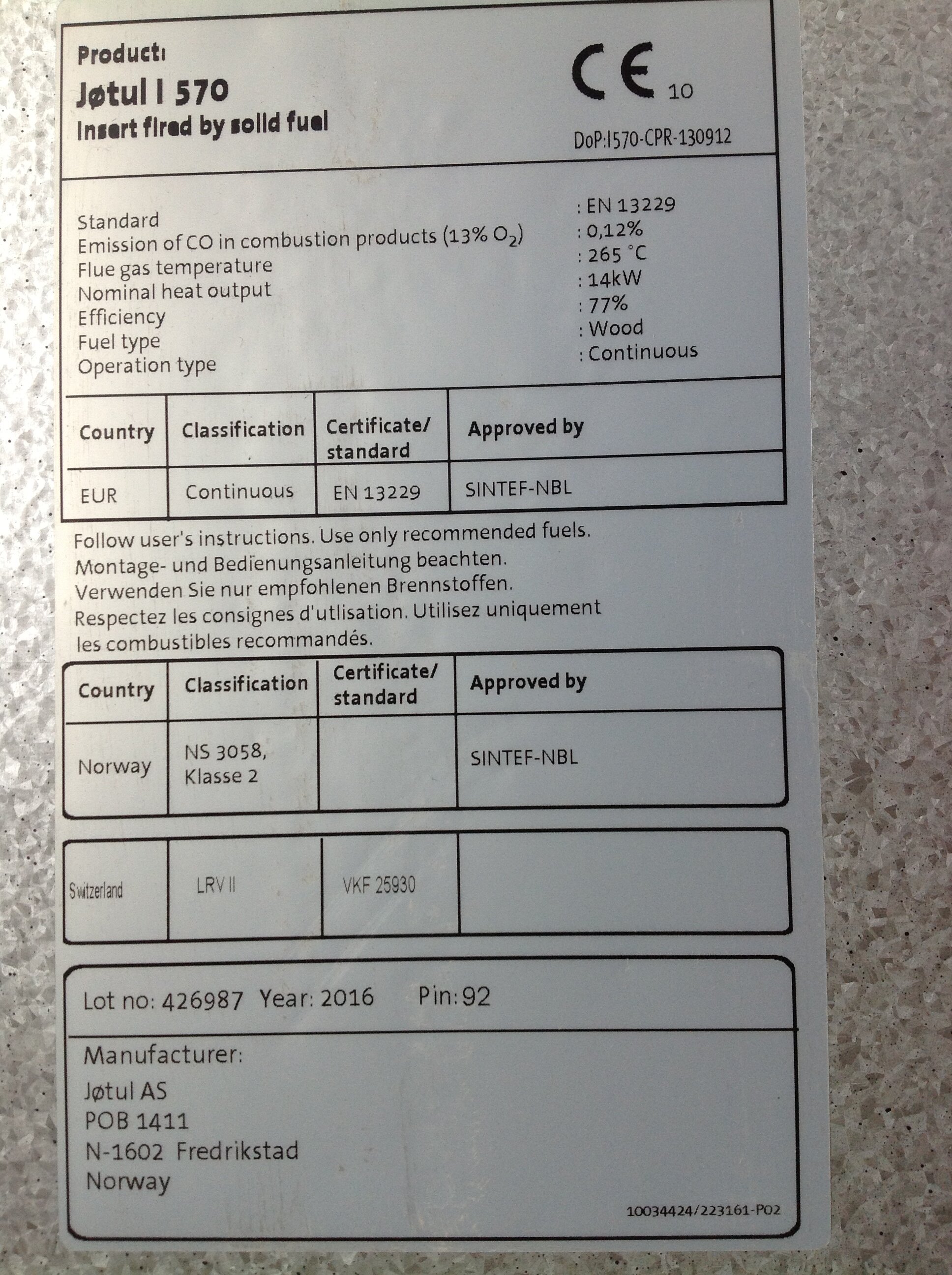

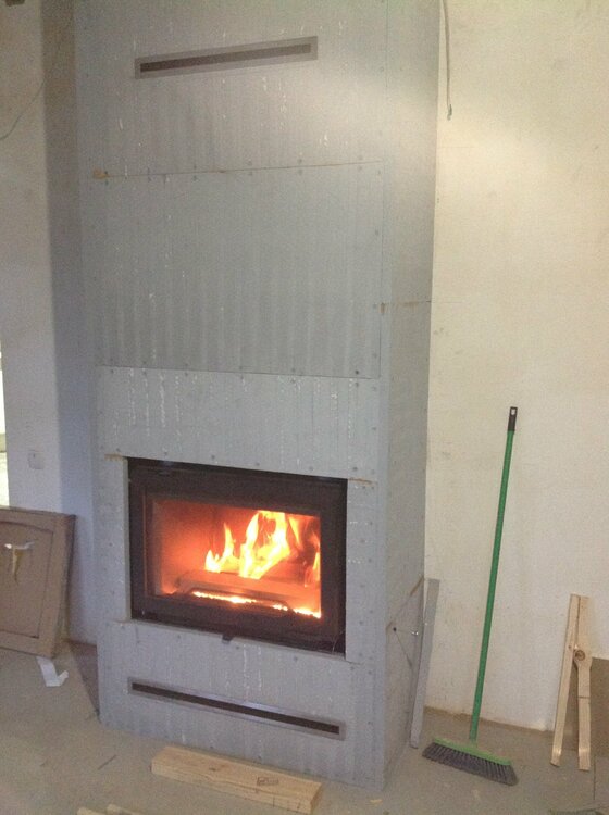

Я мониторил долго, начинал с Эпицентровского Китая, Франции, Польши монолитной Tarnava - чуть не взял, в итоге таки считаю разум победил взял Jotul третий год - полёт нормальный. У официалов в 2017-м цена безумная 2300 евро, но гарантия 10 лет. Сам же Jotul на топку даёт гарантию 25 лет. Решился взять серую у челноков за 1500$ + доставка со Львова Н почтой.
Минус гарантия ну и минус большой довесок в деньгах, а если Jotul даёт 25 - то будет она работать и никуда не денется. Пока ни разу не жалел. А ставили уже фирмачи.

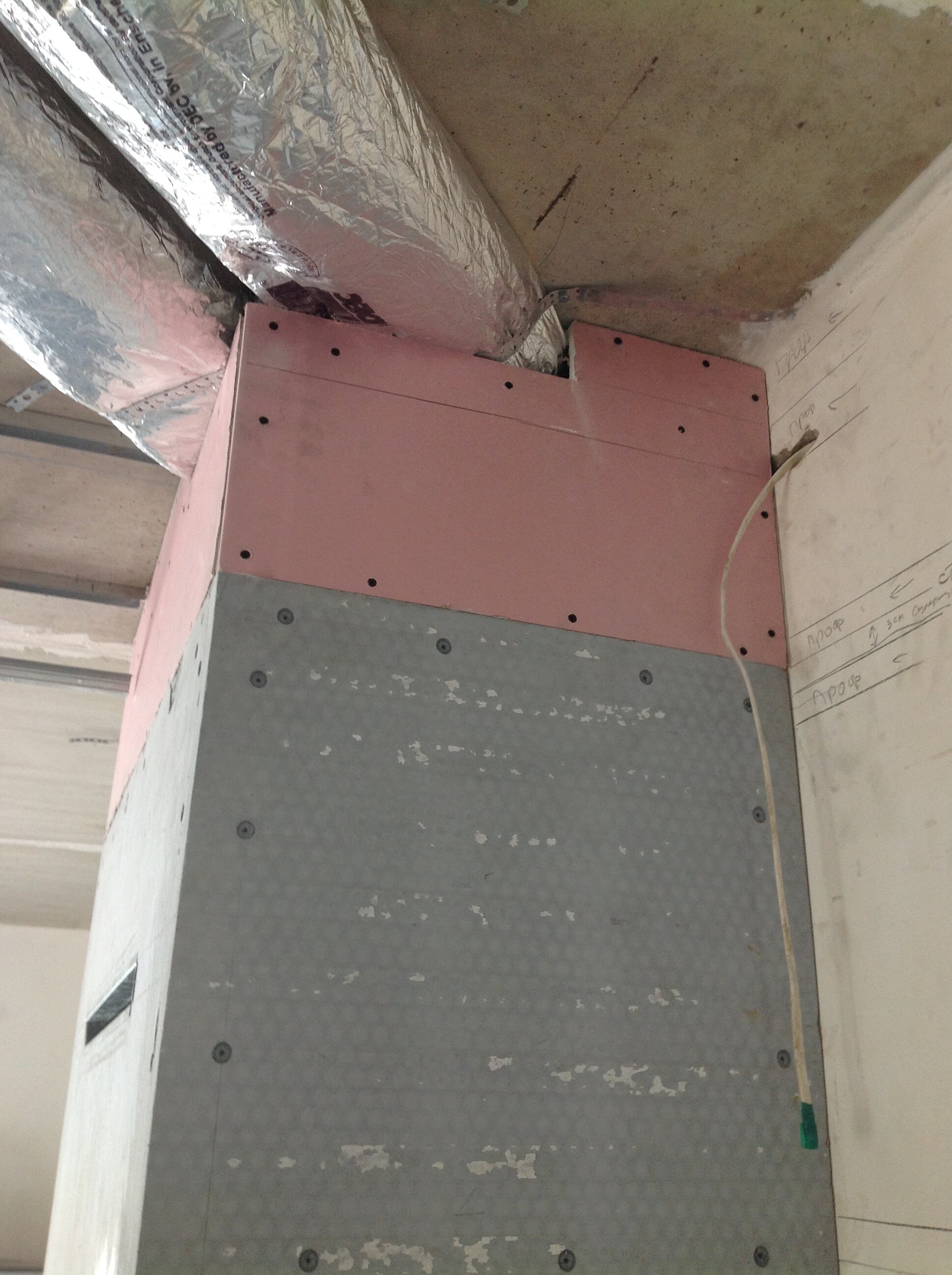

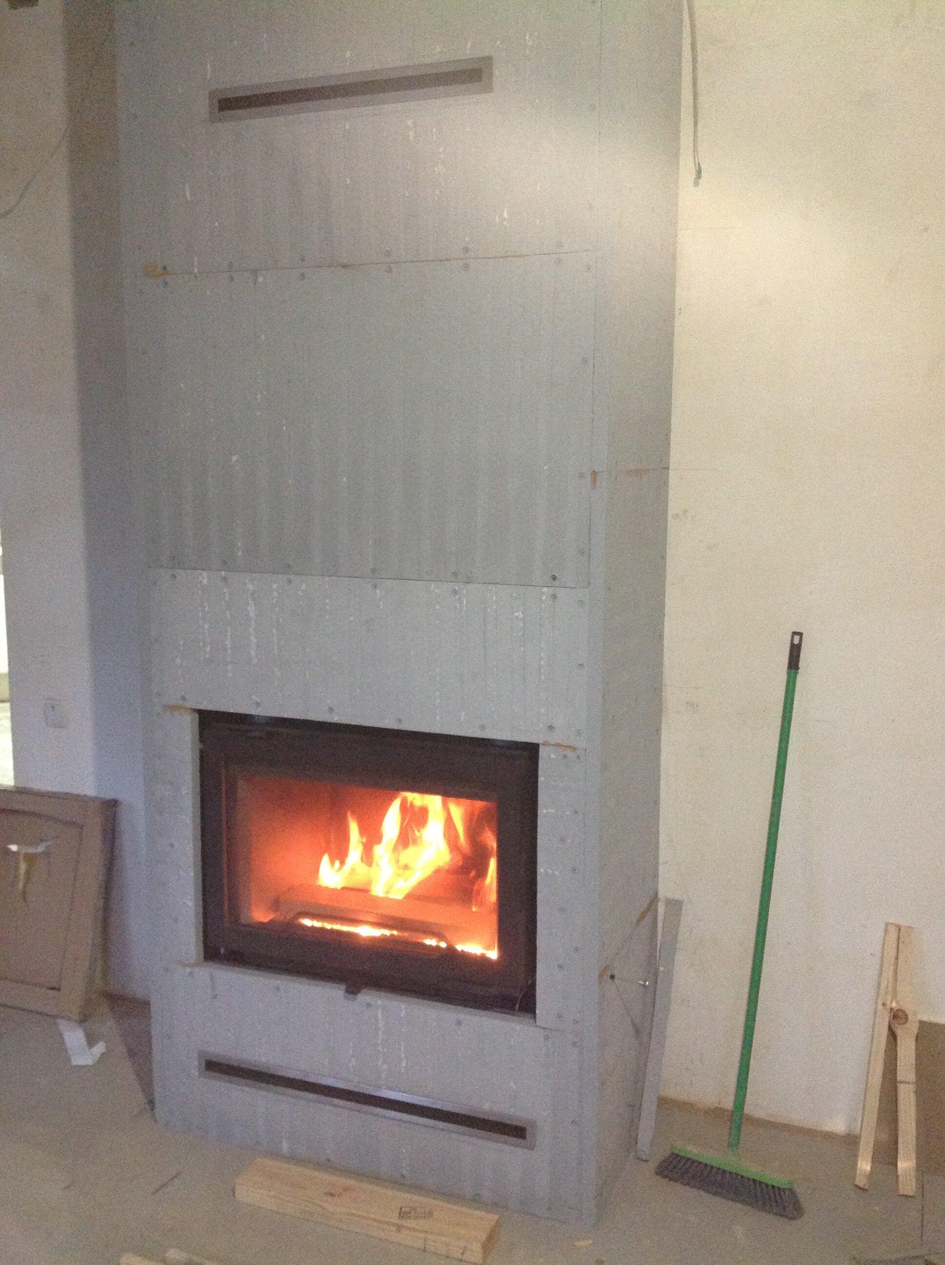

Изначально было как то так.
я на такие подвиги не способен шоб вот "серяк" и тп. jotul на нужные мне 90+см будет в деньгах как чугунный мост, потому рассматриваю более бюджетные варианты
А кто такие фирмачи и почему он топки монтируют?...
а что удивило? у меня компания("фирма") с которой вероятно буду работать может поставить свою топку а может мою. Да мне сильно проще первый вариант а человек воспользоватся похоже второй. вот они похоже и есть фирмачи )
Официалы, к левым ребятам по монтажу такой топки как то стрёмненько было обращаться - хотя и те наобещали бы.... А сделали бы - как получилось...
Ну фирмачи - они и откусили тогда тоже не слабо.
Смета на январь 2017-го
возникают вопросы например нужно ли доплачивать за двойное стекло или наприме за более толстый шамот на футеровке
тепловая энергия обычной каминной топки (не печной) распределяется так:
в трубу (дымоход) 20-25%
стекло (одинарное) 30%
остальное выделяется через стенки
снизить потери через трубу можно теплоемким дымоходом с двойными стенками (гипокауст) - подходит не для всех топок
стеклопакет отлично подходит для снижения теплопотерь через смотровое стекло - это хорошо по всем параметрам (юзабельность - не жарко возле стекла, энергоэффективность, етс)
теплоемкость портала повышает постоянную времени, т.е. инерцию аккумулируемого тепла
тепло от камина мне во вторую очередь, топиться я им не планирую, а на вдруг отсутствие газа в трубе думаю хватит практически любой єффективности в какой-то степени. Больше интересует эстетическая составляющая и единение вот это все. У меня был открытый камин и жар от него меня не смущал, но в то-же время есть опасения что ребенок может помацать стекло. двойное остекление стоит каких-то ухх денег и главное есть мнение что внутри может закоптиться. потому вот пока в раздумиях

Про эстетику плохо выразился - у меня в плане дизайна нет вопросов, все нарисовано и все меня устраивает.я про то что есть подозрение что если закрытая топка это некоторое удаление от живого огня то двойное остекление это уже почти как духовка, может даже электрическая ) но это на уровне ощущений-предположений , опыта нету

да нет никакого хз
"Консервированный" огонь, он же открытый - имхо не просто рудимент, а ПОЖАРООПАСНОЕ чудовище!
двойное стекло - это естественно опция, но спросите у любого
одно стекло - 3м мин дистанция, т.е. если есть вариант уменьшить эту дистанцию комфорта, то это вариант
Не ну я не сравниваю напрямую закрытую и открытую, я это писал к тому что уровень комфорта, в тч дистанция, у открытого меня в общем устраивала (не если не брать во внимание всякие штуки типа дыма, сжигание воздуха и тп). Ну в общем мысль я понял, штука полезная и надо договориться с жабой

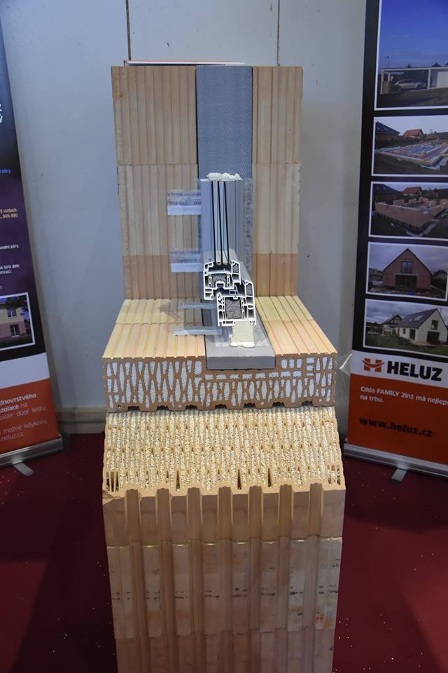

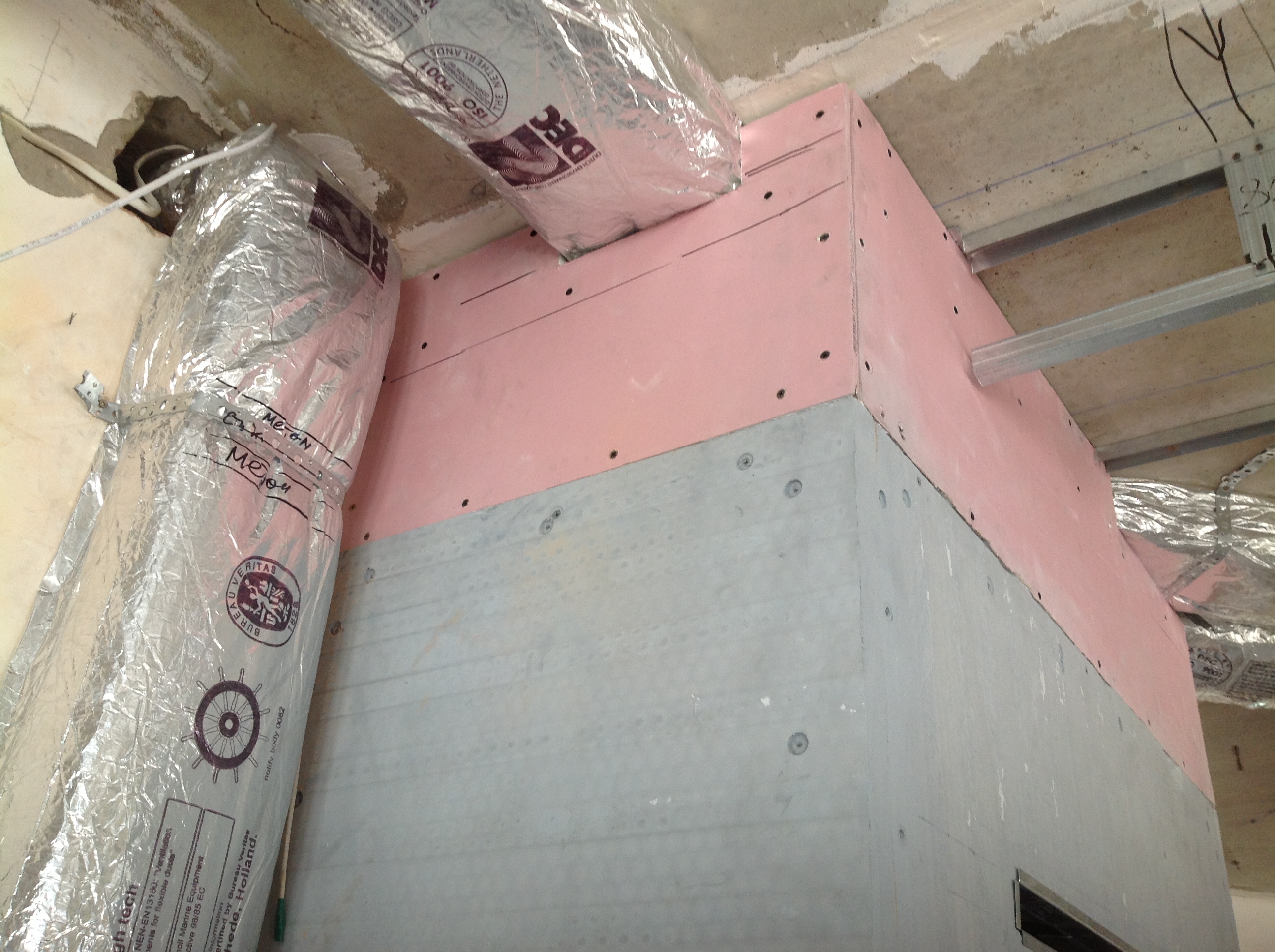

Это вы сами придумали или у нас уже такие строители грамотные пошли?
Это придумано было давно,(в европе) и более элегантно и професионально,без задержки в строительстве и отсутствием мостиков холода.
А там где ваше фото (окно от пола)делается утепленным материалом с меньшей "кровью"и головной болью (фото)
1.Укладывается"прокладка"теплоизоляционная плита(толщ.-2см.)
2.На "прокладку" укладывается утепленный блок по высоте (h-166мм)..потом устанавливается окно-двери...(блок такой же как на фото окно в разрезе)
Суть этой басни такова,.. аннулировать-устранить мостики холода и сырость от фундамента и из вне,профессионально.

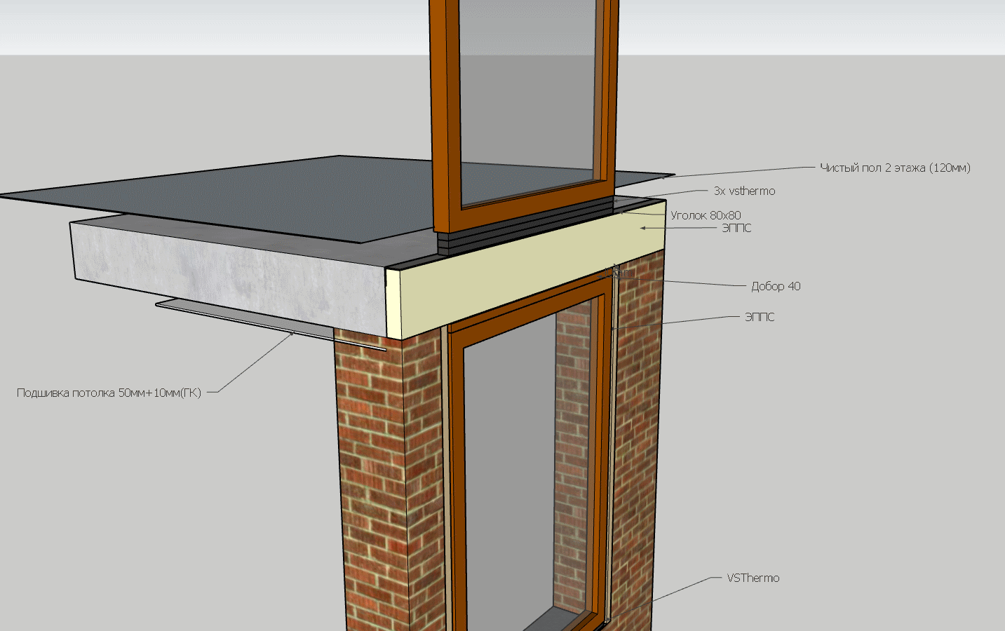

скорее проектировщики, конторой очень доволен, правда когда в прошлом году немного с ними посрался на экономической почве и пришлось пробовать другим строителям объяснять узлы (перерисовывать из чертежей в скетчапе) - оценил всю проблему отсутствия инженерного образования у большинства строителей.
У всех окон выбрана наружная четверть в стене и утеплена эппсом, дополнительно по второму этажу окна в пол установлены на консольном мощном уголке в выносе из эппс. Решения красивые правильные но цена установки была заооблачная, никто кроме "моих" так и не взялся даже после разжевывания "на картинках", потому на условии отсутствия конкуренции цена вышла адовая
Совершенно с вами согласен,что многие строители не компитентны в этом утеплении,как в оконных проемах,так и по перемычкам или армо-поясов. Приложу фото,как ваши строители приспособили и какие есть проф.материалы по строительству пассивных домов.
Ознакомился с вашей стройкой и примерно по вашим материалам, утепление и другие узлы (мостики холода) то есть,вы переплатили примерно на 30% больше,(при толщ.стены-50см) чем можно было использовать такой материал в комплексе,и вен-кан.с подачей воздуха и др. системы и давно забыть со стройкой.

вы знаете, очень бы хотелось конечно услышать обоснование этой математики. Дам подсказку - пожалуй 75% цены моей стройки это не материалы а работа. Более того, от неокторых материалов и подходов отказался сугубо потому что качественная реализация в удобоваримом бюджете либо не гарантировалась подрядчиком либо я не до конца понимал как там вообще можно что-то гарантировать. "утепленная" керамика не рассматривалась в тч из этих соображений - я практически убежден что она инженерно-красива вот только на таких фотографиях сферических в вакууме разрезов, а когда доходит до сооружения законченных узлов и примыканий то оказывается что можно сделать только то на что есть готовые фигурные элементы стандартного ряда за абсолютно космические деньги, либо реализация будет на столько инженерно-топорной что перекрывает что бенефиты материала. Опять таки, когда я переиграл стеновой материал - пришлось все ключевые узлы перечерчивать с учетом новой кратности блока и тп. Потому фантазии про крупноформатный камень это для красивых фото как у вас. Ну а расчеты про 30% конечно бы хотелось послушать предметно а не голые утверждения. Понимаю что тут только реклама и маркетинг но у меня ветка про факты и физику.
ПС у меня окна в плоскости стены, давайте пример размера именно в таком варианте а не так как у вас есть готовые "камни"

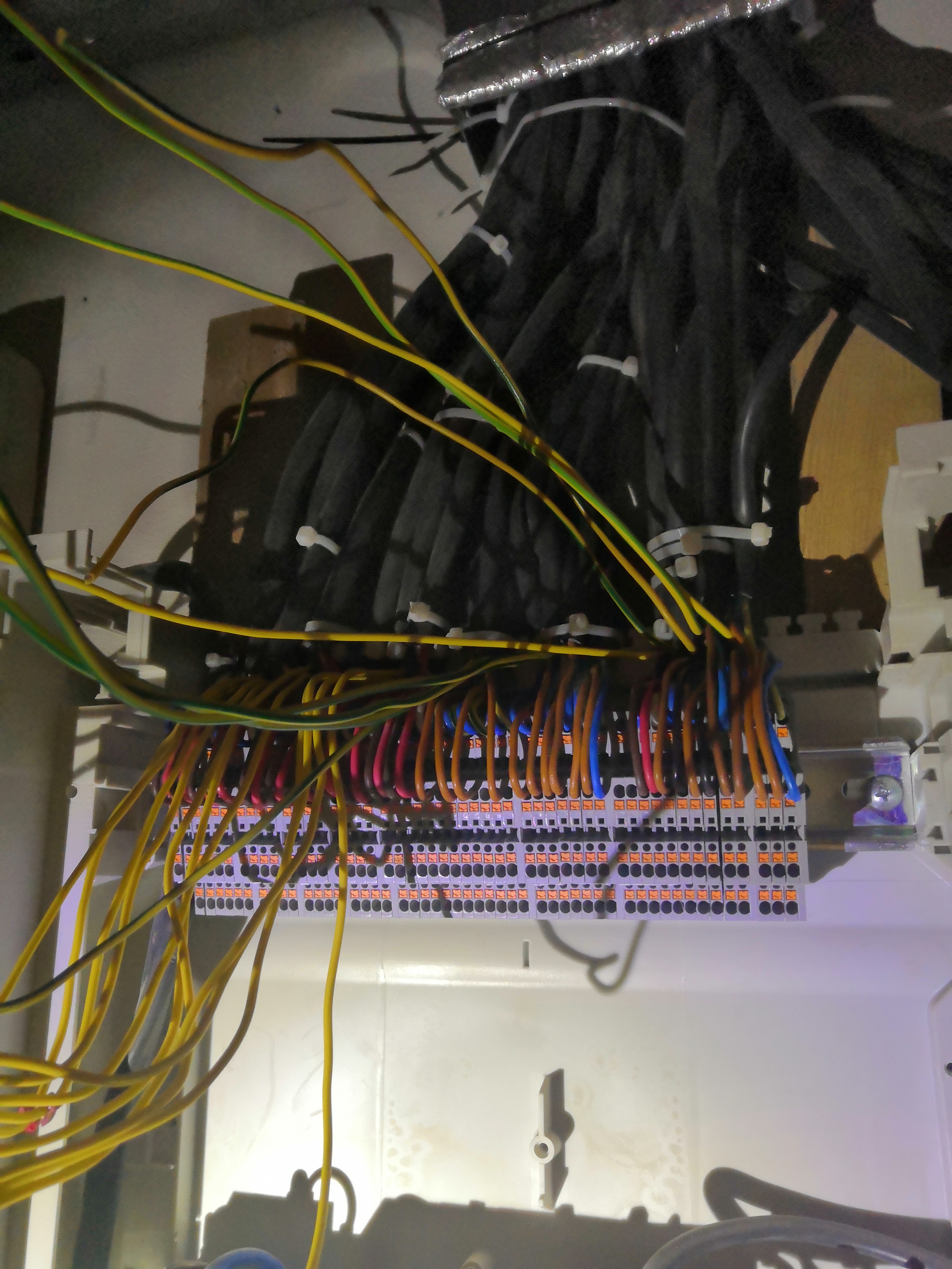

Немного электро-порнографии. Но делаю сам и себе - имею право ))
В итоге в щите слаботочке с ещё одной такой гребенкой разведено 200 полюсов (2*2*50).

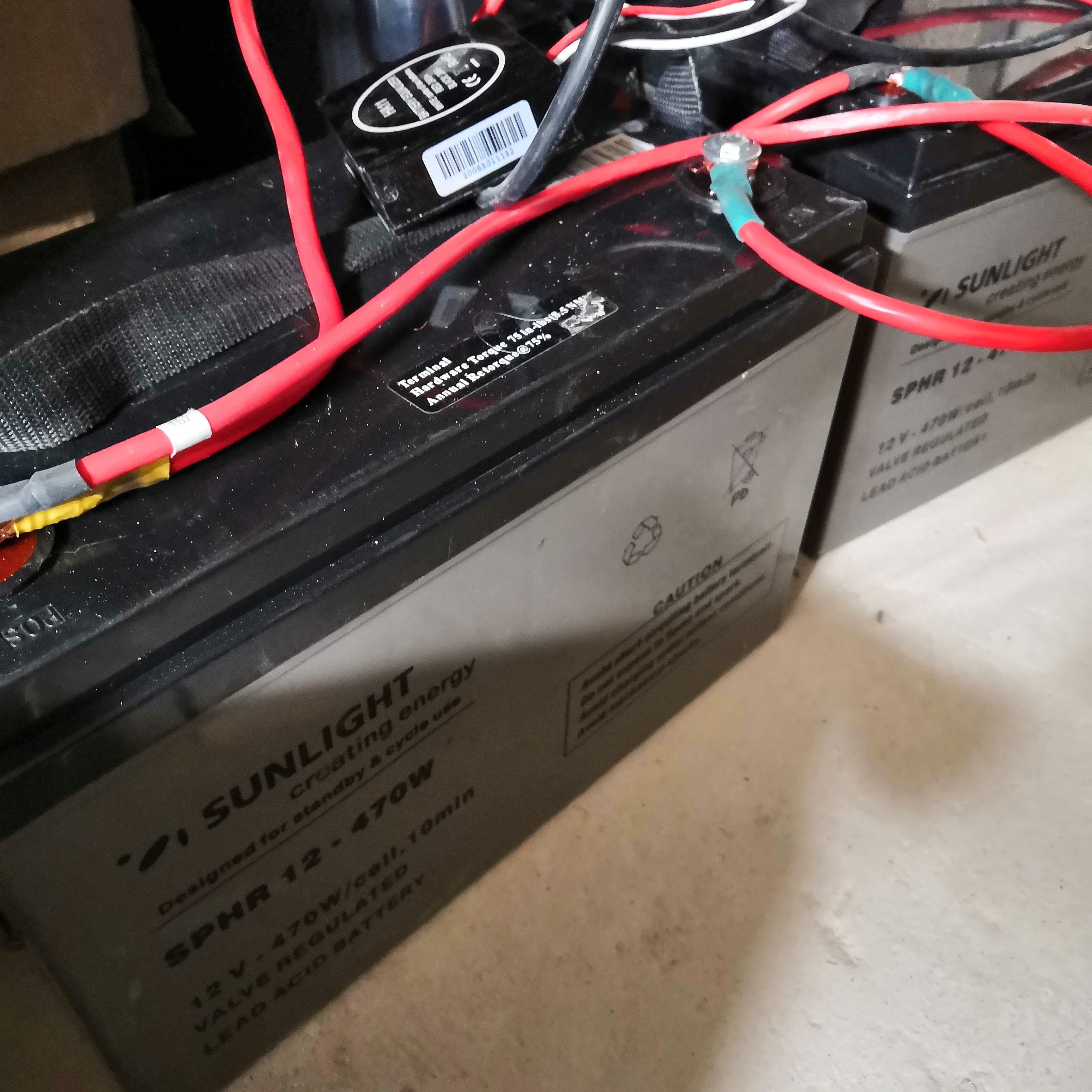

Зачастили отключения света, докупил ещё две банки и балансир. Теперь штатный режим 400вт часов на 8-10 должно хватать
а ссылочку на балансир можно?
планировал покупать такой украинский www.microwatt.com.ua/catalog/balancer/MB212M но ребята очень долго ворочались и в итоге купил такой китайский 220v.com.ua/akkum-options/2418.html, чуть дороже но с блутусом и вот это все
