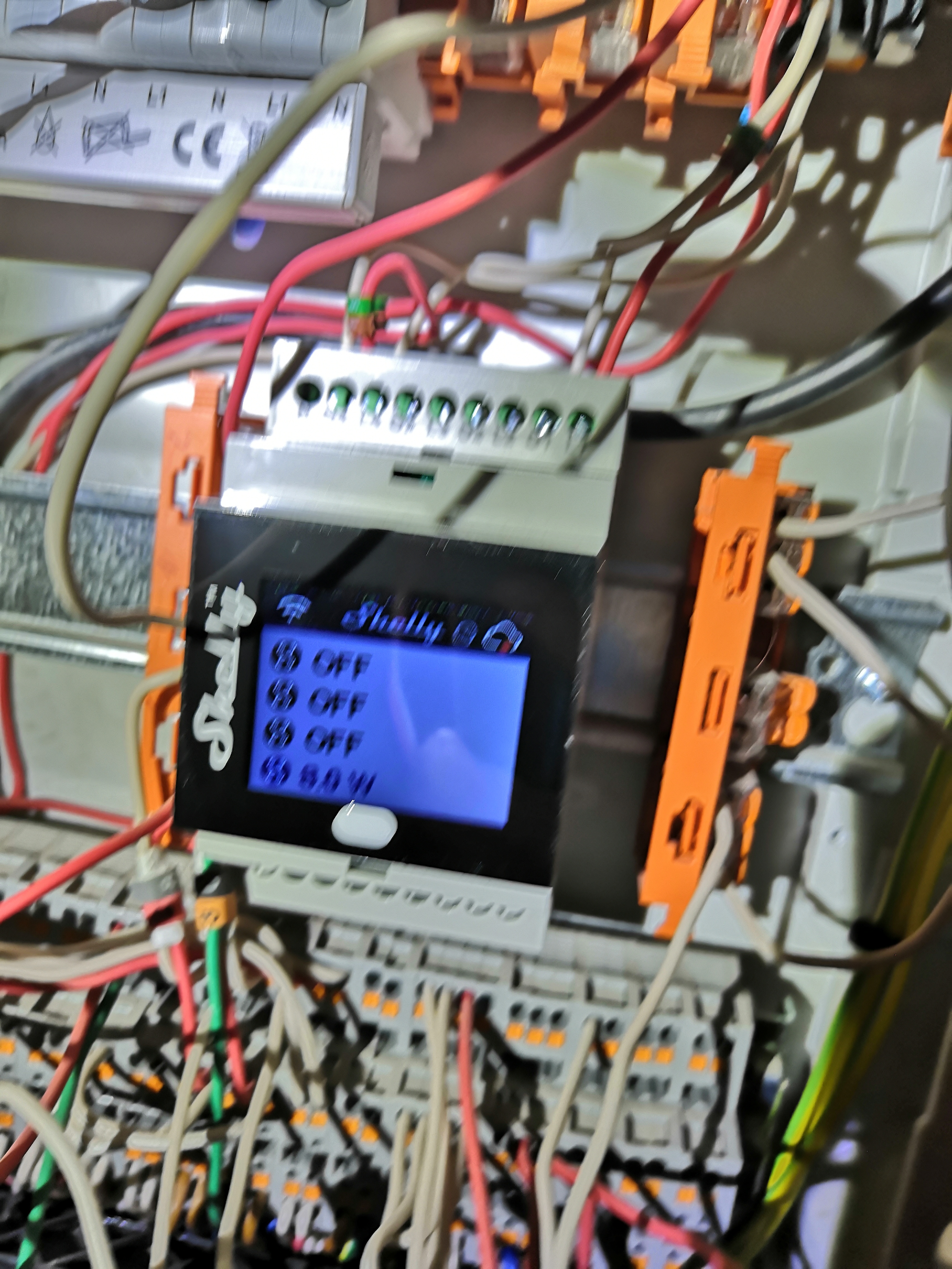

Продолжаем автоматизацию. Четырехкнальный реле света shelly 4pro, вход эллектрически связан с выходом, при пропадании вайфая все продолжает работать, мониторинг мощности поканально как бонус, легко интегрируется в опенхаб (Шелли контрибьюторы). Из недостатков - свистит БП, в новых версиях вроде поправили. Завел пока ребенку на комнату, ещё 3 канала на кабинет буду позжее. Если все будет ок то закажу ещё 3-4 штуки
Если свет включен выключателем, потом выключен программно, чтоб включить снова выключателем надо сделать выкл-вкл?
В дефолтном режиме да, но есть ещё режимы - например меняет при каждом клаце на противоположное состояние. НО планируются везде звонковые кнопки без фиксации, под них тоже есть режим

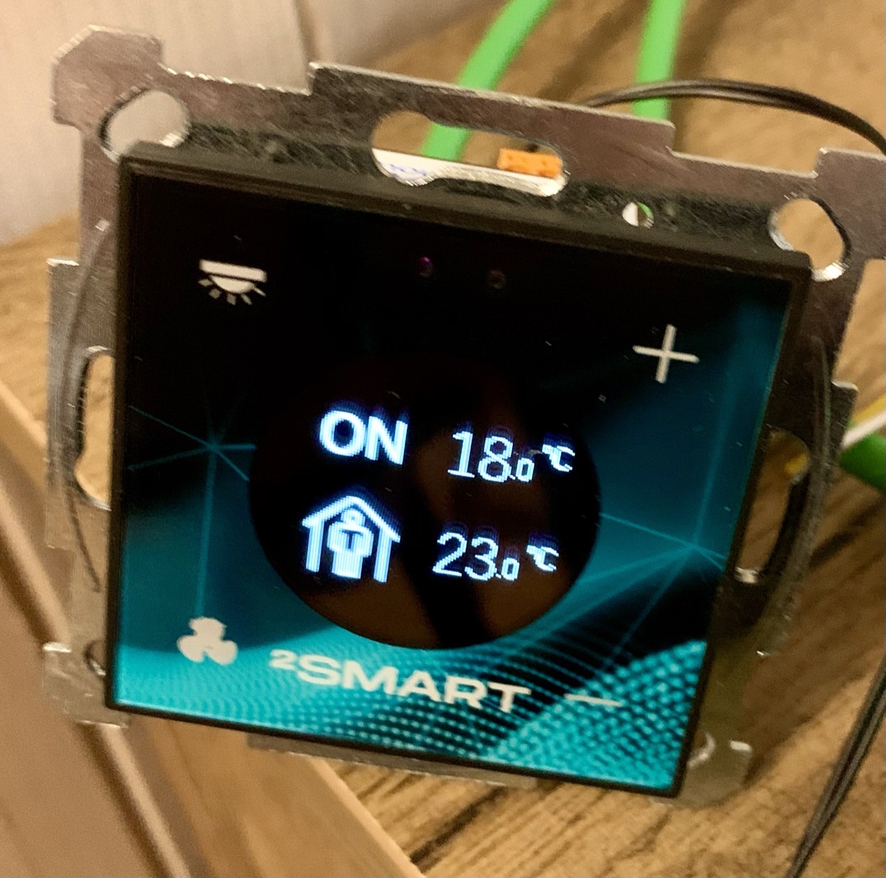

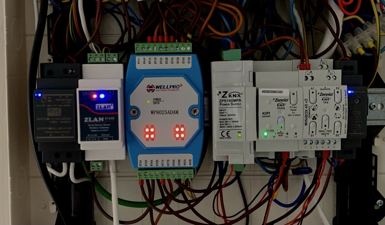

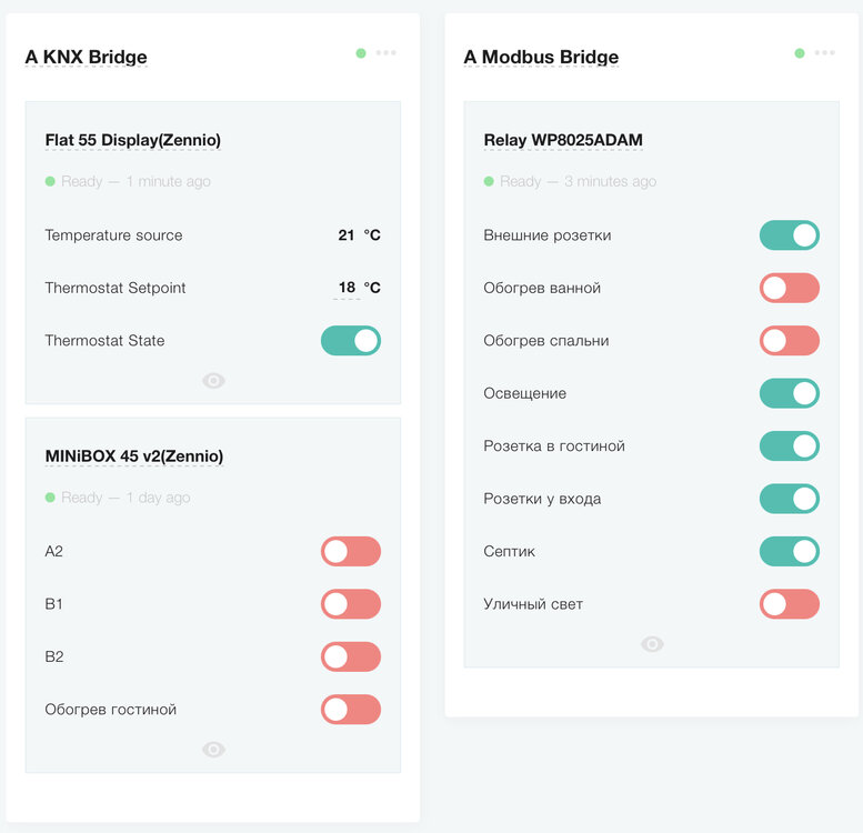

Вот мой экспериментальный франкенштейн из modbus + knx.
Knx в комплектации на фото обошёлся долларов в 500 и даёт 4 управляемых порта + модуль-термостат с экраном (самая дорогая штука). Для такого микроскопического сетапа это конечно из пушки по воробьям.
Modbus даёт 8 управляемых портов, стоимость долларов 50, стоимость добавления ещё одного 8-портового реле - 30 долларов. Поставил его вместо двух 4-портовых вайфайных соноффов.
ну вот тут прикол в том что у него нет входов, только выходы. и с-но если накрывается сеть то остаетесь вы без света, что мне решительно не подходит, я рассмативаю только железки где есть вход+выход и они электрически связаны, либо хотя-бы как у звейв есть жесткие группы на уровне сетевом. а 500 це перебор да + много места

Общая мысль правильная - реле должны иметь как минимум возможность переключения кнопкой управления. В этом смысле хорош KNX: все работает автономно, включая термостат, любое реле можно щелкнуть кнопкой на модуле.

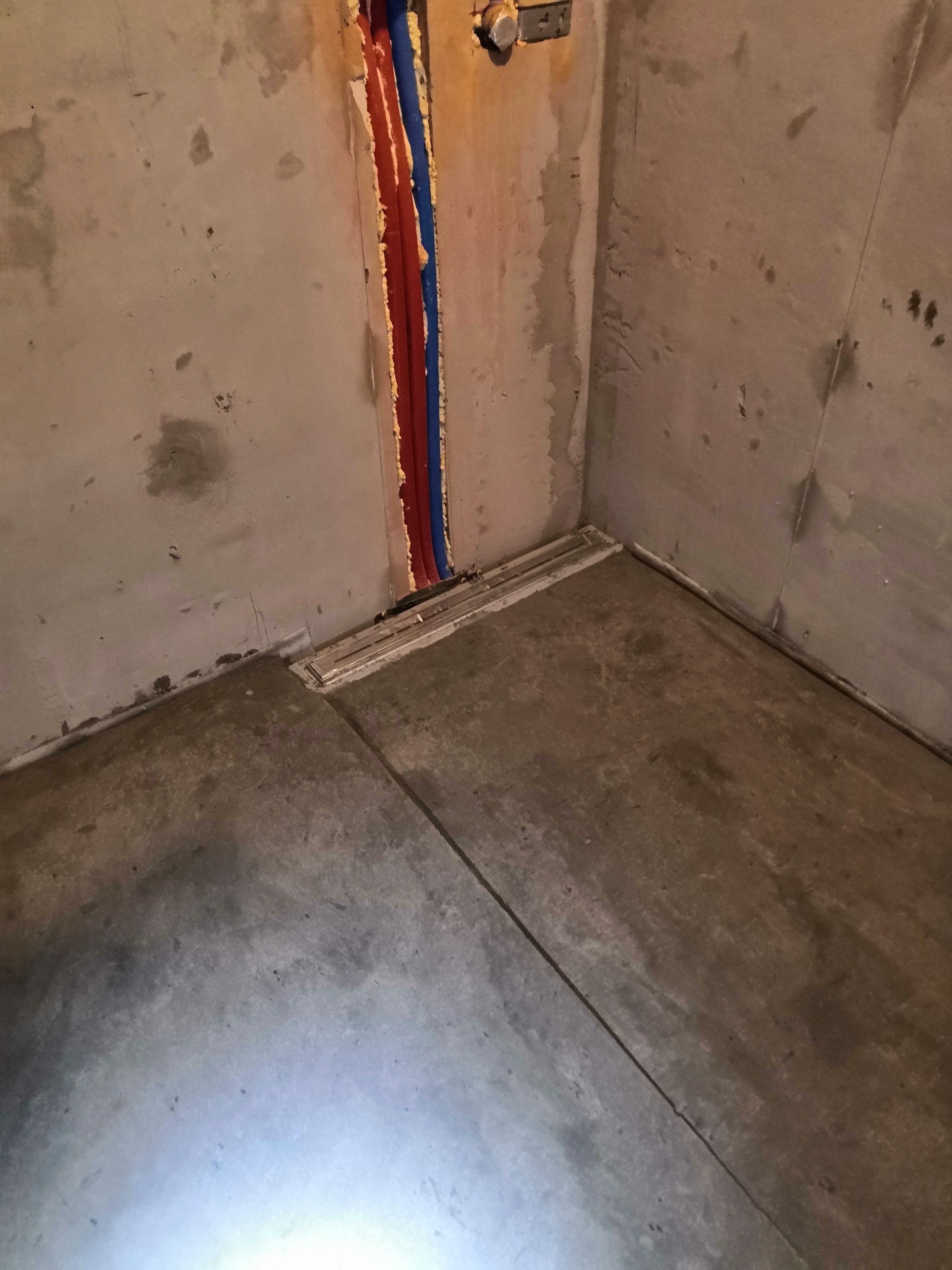

Расклбчил и опресовал последний ТП, получилось вполне годно. Своими руками значит +5 к результату автоматом )

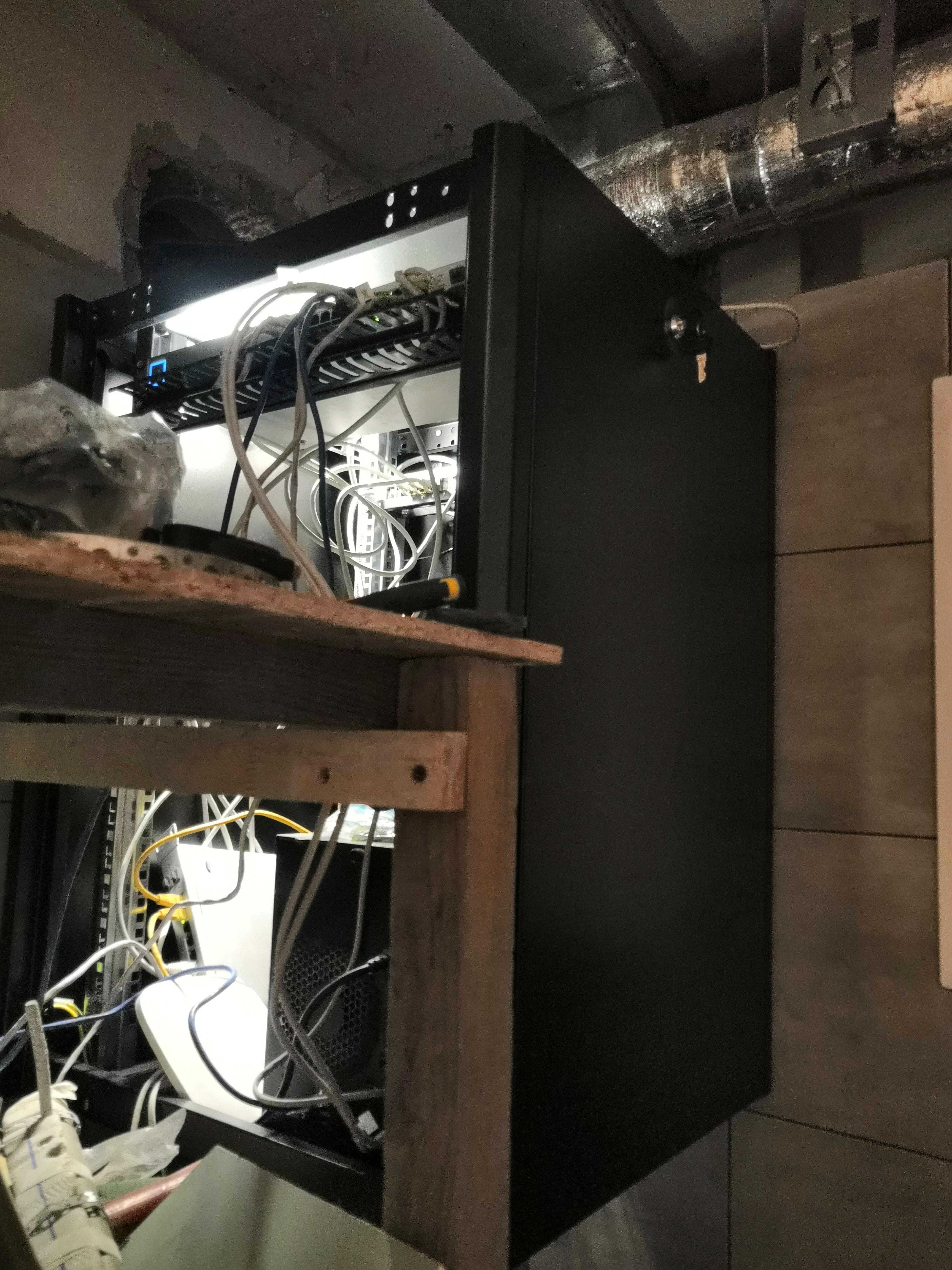

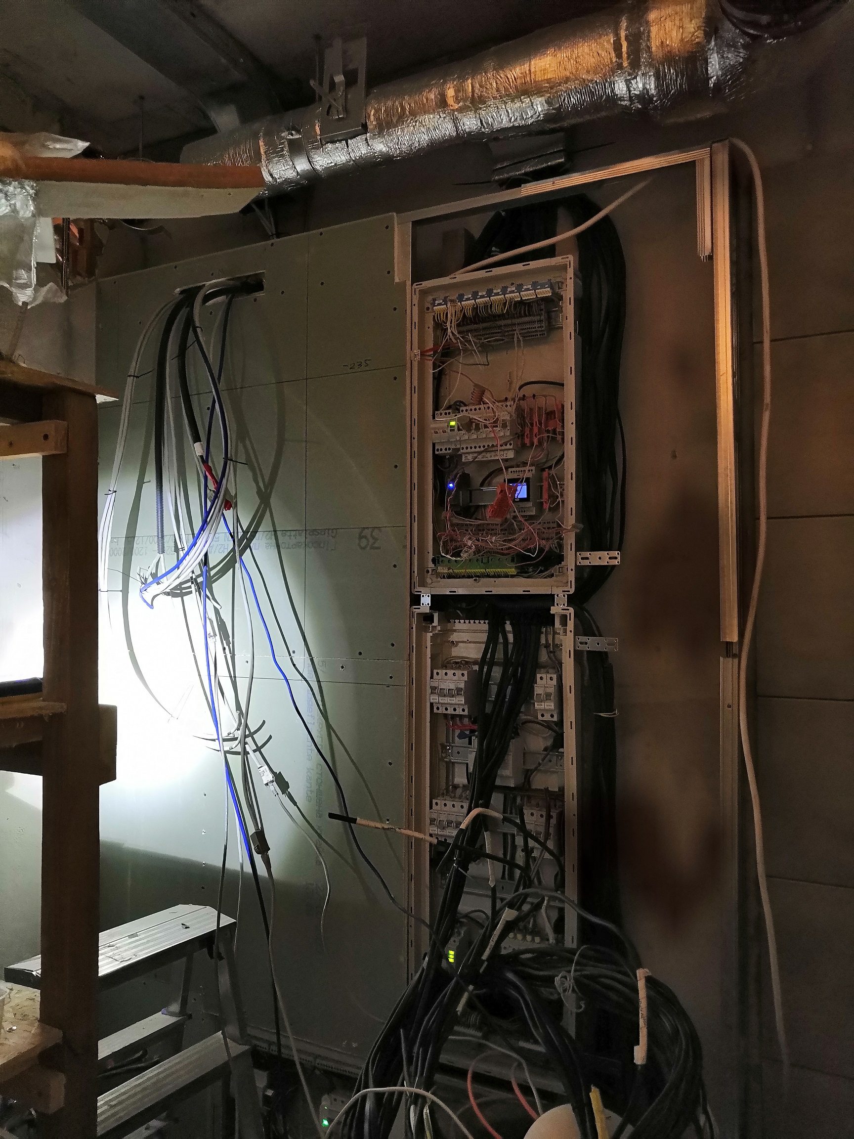

Подустал прыгать в бойлерной через провода и сетевое барахло - решил активизировать работу по зашивке стенки и подвешиванию серверного шкафа. Конечно это не то что прямо горит но пока все остальное чего-то ждёт а время есть, а прыгать устал ))
Итого сделал закладную силовую под ГК, частично зашил - буду плитку клеить. Вверху шкаф на 15-18 юнитов, под ним инвертор стабы и банки

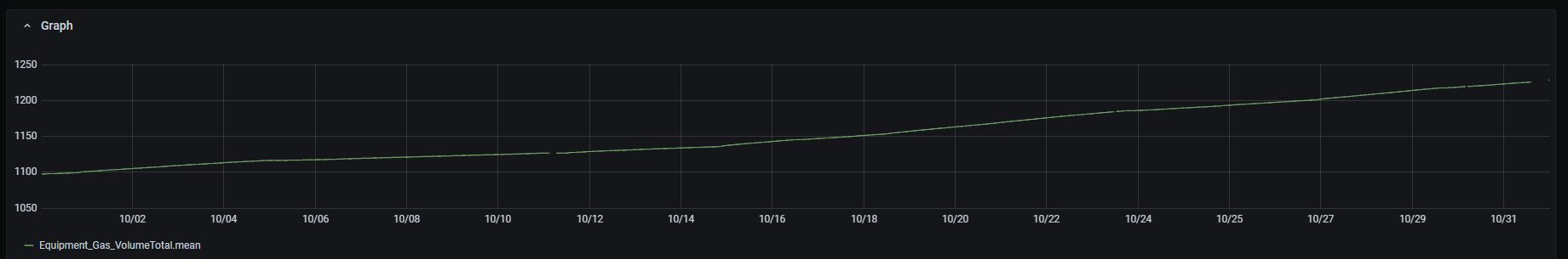

первый полный отопительный месяц прошел - все очень условно поскольку дом далек от запуска, ни одного термостата, все вручную и тп. Но все-же.
125 куба газа (первая половина месяца - 40 кубов, вторая 80), в доме 23-24, в отсутствии вентиляции приходится в двух комнатах постоянно держать открытыми окна (ночью только на ночное). По деньгам гривен 600 получается

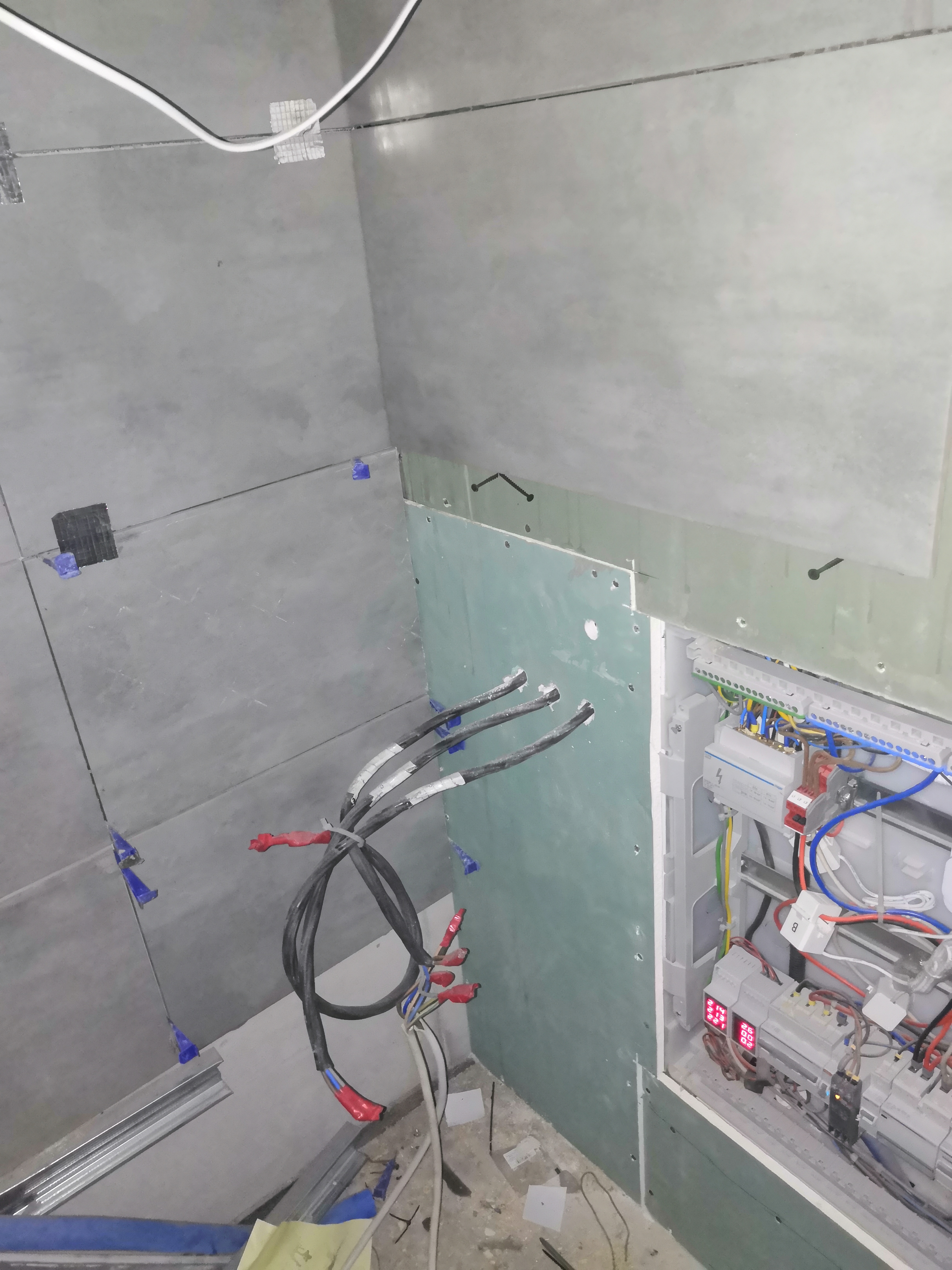

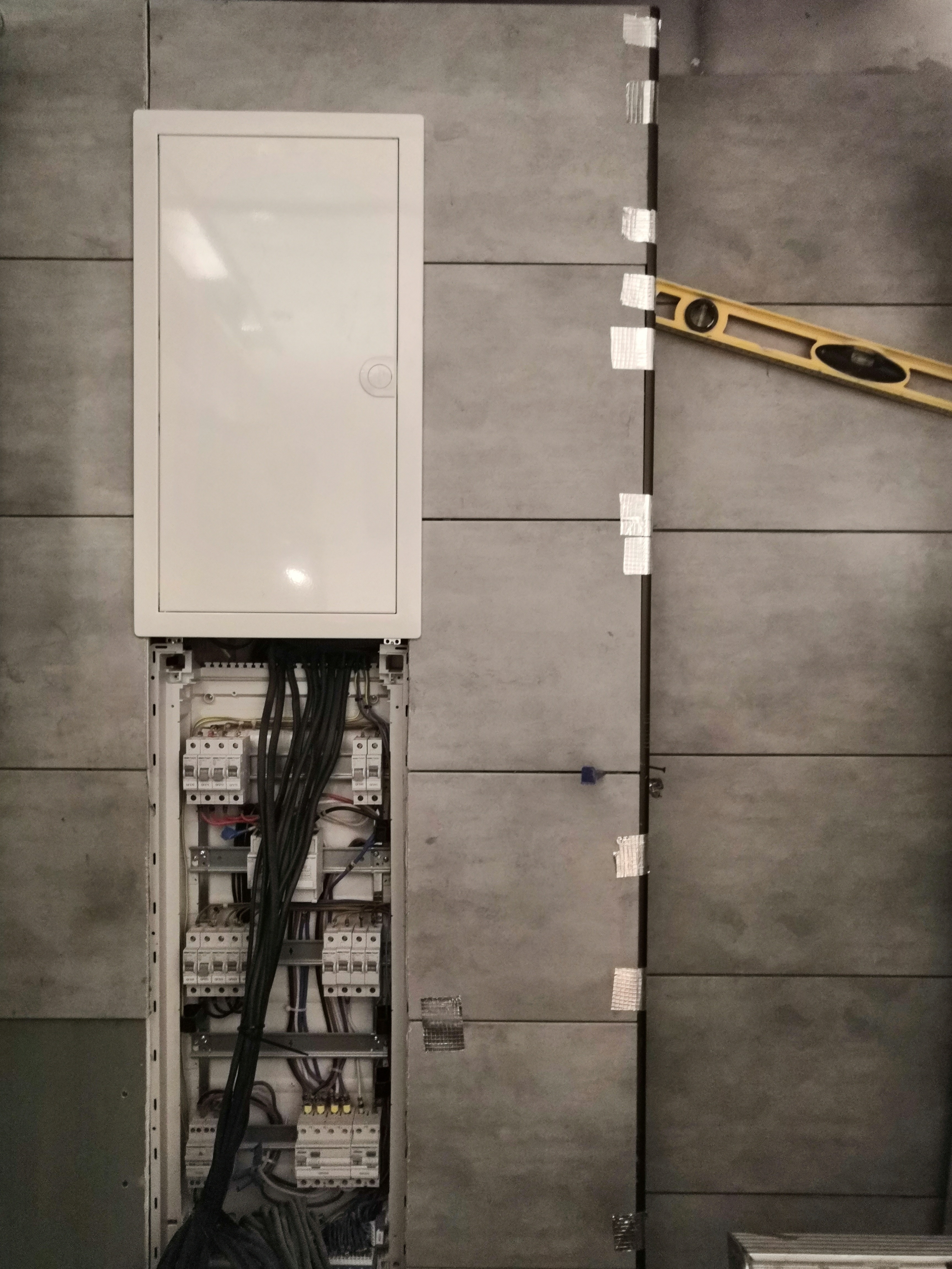

Продолжаю причесывать бойлерную - привел в порядок секцию электрики, пока не закончился клей - успел пару квадратов клитки положить, по рабоче-крестьянски с уголком, навесил шкаф серверный, сделал выводы под стабы/инвертор (будет цивилизованный бокс с клеммами). На неделе начинают делать стяжку на втором и думаю до НГ обзаведусь камином

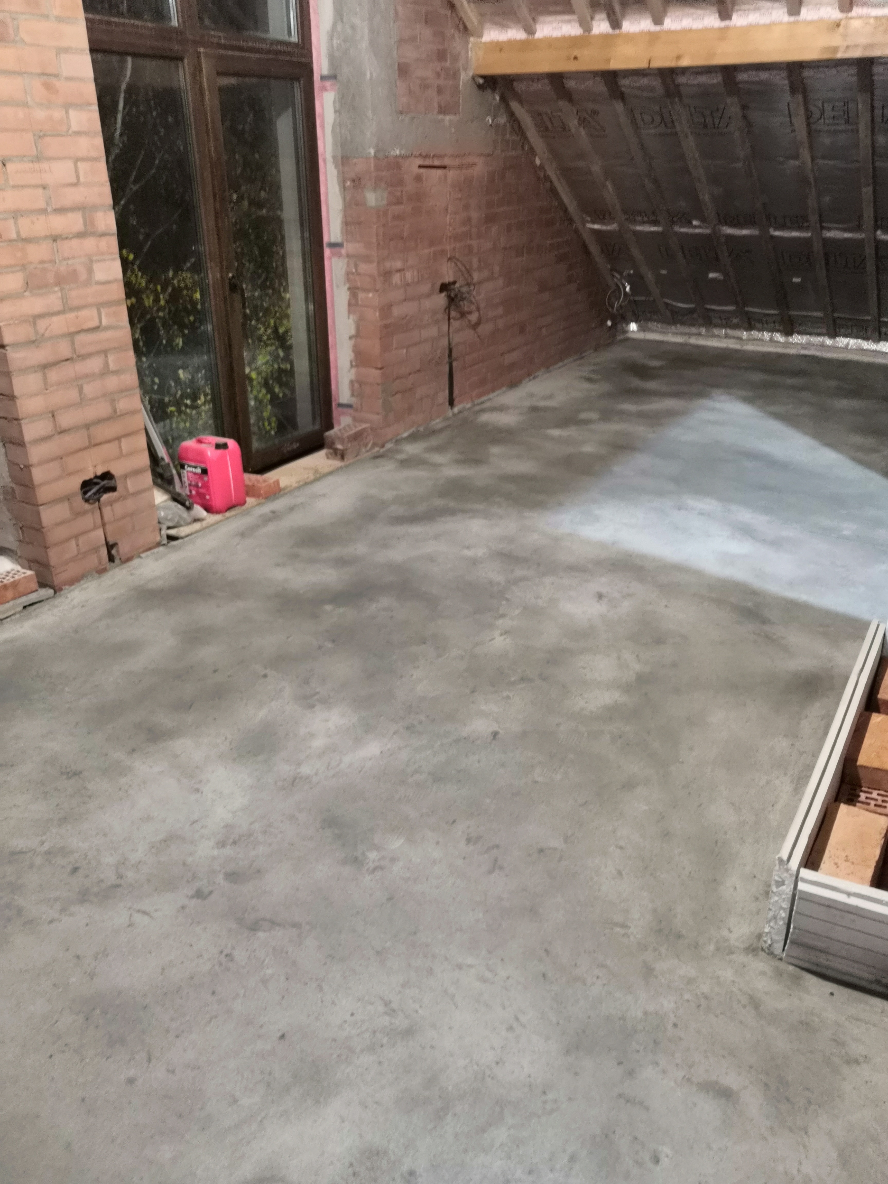

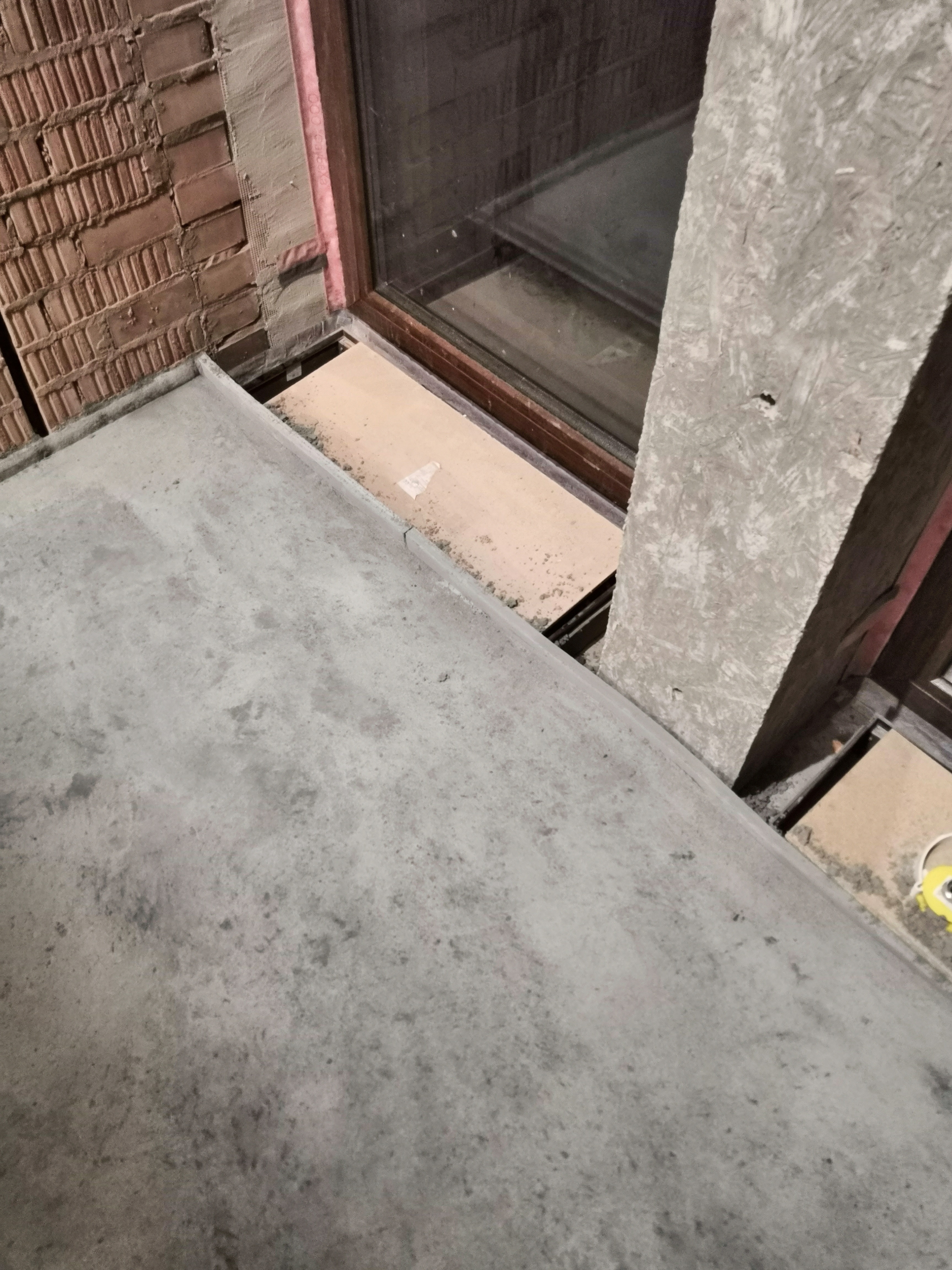

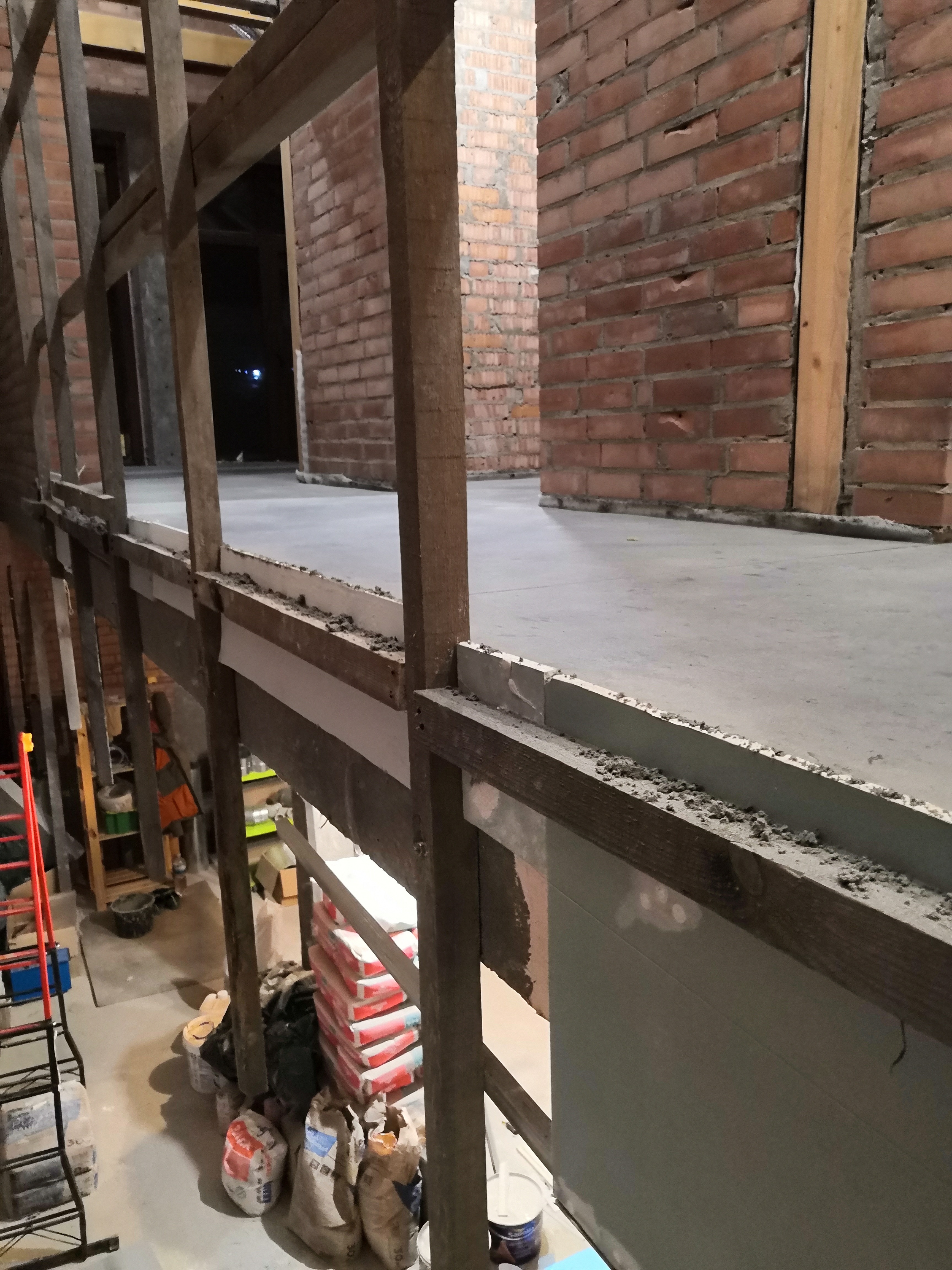

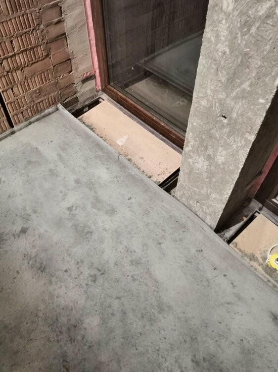

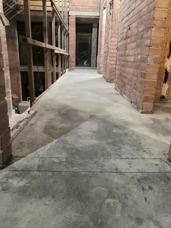

Организовали посухую стяжку на втором этаже. Вышло примерно 8см, конвектора обложили эппсом что-бы можно было откорректировать под фактическую отметку. Боялся что будет эффект барабана по слою эппс, но вроде пока не наблюдается.
