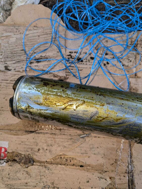

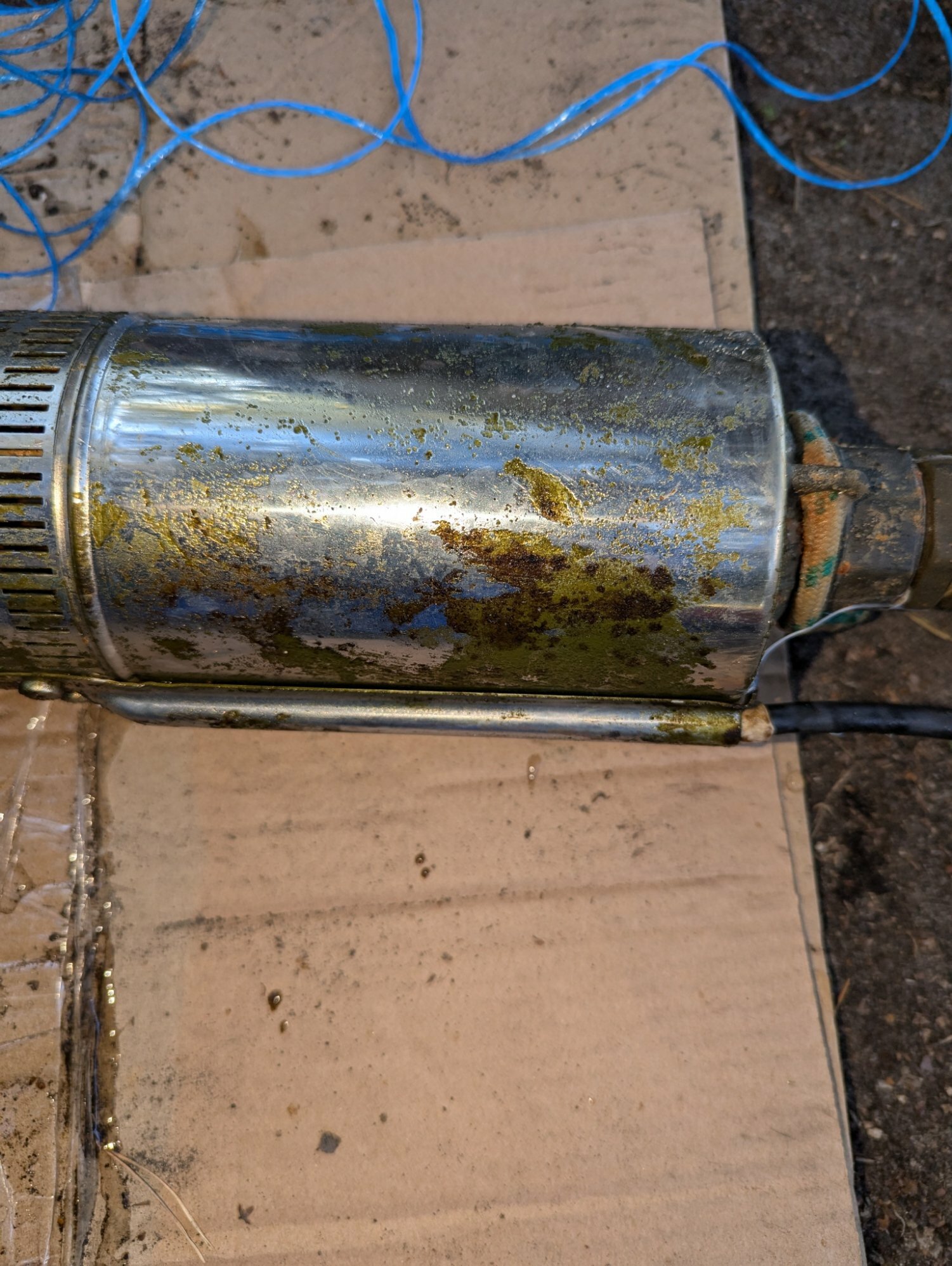

standov Опубліковано: 26 жовтня 2024 Автор Поділитись Опубліковано: 26 жовтня 2024 (змінено) раптом перестав вимикатися насос, виявилося що він больше не може докачувати до уставки в 3.15бара, понизив до 2.5. Не до кінця зрозуміло чого це сталося раптом і стрибком, відповідно думаю про заміну насосу. Зараз моему водолєю 0.5-40у близько 10 років. Коли почав думати про альтернативи виявилося що не дуже в курсі що в мене по скважині, бо паспорта нема, коли монтував насос то якось не записав ні висоту ні глибину. Довелося сегодня все виймати щоб переміряти, те ще задоволення. Гвинти на оголовку намертво прикіпіли, довелося зрізати болгаркою, десь прикуплю з нержи. Витягнув насос, він виглядає нормально окрім того що чогось в слизькому буро-зеленому шарі водоростей, що мені трошки дивно і я не впевний що це ок. Виявилося що глибина до дна біля 25 метрів, статичний рівень 13.5, сам же насос висить занизько, до дна сантиметрів 70, хз чого я так зробив свого часу, підняв ще сантиметрів на 50. Тепер думаю на шо міняти, хочу підняти тиск в системі до 4 бар тож обираю між китайцем Dongyin 777091 або Pedrollo 4BLOCKm 2/9, обидва мають приблизно однакову продуктивність але ціна різниться в 3 рази, не зрозуміло чи є в тому сенс. Обидва насоси мають меньше електричну потужність ніж водолей, але вищу робочу точку (десь на 15м), що теж трошки дивує, але мабуть водолей не дуже енерго-ефективний. Буду радий почути поради, бо не дуже в тому шарю ) Змінено 26 жовтня 2024 користувачем standov Посилання на коментар Поділитися на інших сайтах More sharing options...

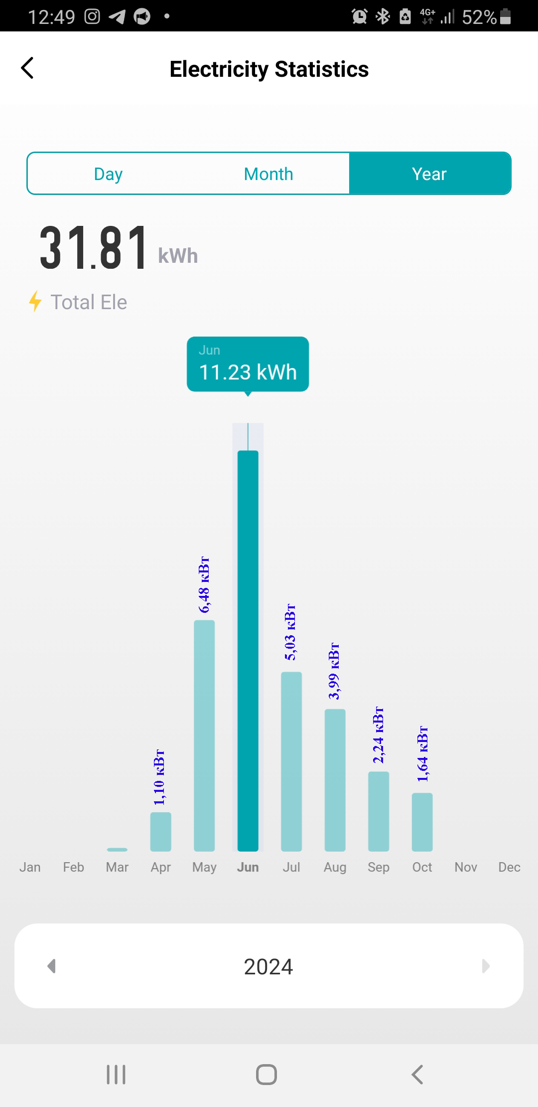

mib Опубліковано: 26 жовтня 2024 Поділитись Опубліковано: 26 жовтня 2024 1 час назад, standov сказал: але мабуть водолей не дуже енерго-ефективний. Меня так чайником пугали, что если есть газовая плита нужно чайник на плиту электро очень прожорливый Поставил счетчик на чайник это плюс минус 1-2 кВт*ч в месяц Так же и с водой точнее с насосом почти уверен что водолей +- 1 кВт*ч на куб или около того пусть вы 20 кубов в месяц потребляете ну или пусть 300 в год, есть ли смысл в данном случае обращать внимание на потребление? Учитывая что 8 месяцев это закроет солнце когда 90% потребления годового Посилання на коментар Поділитися на інших сайтах More sharing options...
standov Опубліковано: 26 жовтня 2024 Автор Поділитись Опубліковано: 26 жовтня 2024 Я мабуть не корректно висловився, мене не турбують гроші на електрику, мене турбує що насос має гірші заректеристики а споживає більше, ну ладно педроло "магічні італійські коняки", але у випадку з китайцем щоб то не виявилося характеристиками на папері і не виявилося що я замість 4 бар буду мати 2. Посилання на коментар Поділитися на інших сайтах More sharing options...

standov Опубліковано: 26 жовтня 2024 Автор Поділитись Опубліковано: 26 жовтня 2024 Водолей зараз і водолей 10-15 років тому люди кажуть то два різних насоси і сильно не в пользу сучасного, плюс ну він ніфіга не бюджетний, дорожче китайця ) , крім того прям такий я не хочу я хочу трошки більший і у випадку водолея то вже буде під 1квт, якось хз ) Діставати я можу але чесно кажучи мені не сподобалося, якщо 10 років тому то було досить не напряжно то сьогодні і дружину довелося прівлекать і усе тепер болить ) "не молодєем"(с). І в насоса є велика проблема, коли він ламається то води нема, ніякої. Зараз він просто якось почав важко дихати але ще працює і в мене є запас часу на роздуалиться, якщо новий водолей раатом заклинить чи просто згорить то буде біда, бо я буду n-днів без води, і то вже пойіг як швидко я можу його витягнути) купувати одразу два? То вже кучеряво якось 2 Посилання на коментар Поділитися на інших сайтах More sharing options...
Бармалей Опубліковано: 27 жовтня 2024 Поділитись Опубліковано: 27 жовтня 2024 19 часов назад, standov сказал: купувати одразу два? То вже кучеряво якось Покупаете новый, такой же. Старый, который еще дышит, обслуживаете (чистите и т.п.) оставляете на запас. В случае будущих проблем с новым у Вас есть запас ну или вариант один из двух слепить если будет сложно с деньгами... Я бы наверно сделал так, при условии что параметры насоса устраивают... 2 Посилання на коментар Поділитися на інших сайтах More sharing options...
standov Опубліковано: 27 жовтня 2024 Автор Поділитись Опубліковано: 27 жовтня 2024 33 минуты назад, Бармалей сказал: Покупаете новый, такой же. Старый, который еще дышит, обслуживаете (чистите и т.п.) оставляете на запас. В случае будущих проблем с новым у Вас есть запас ну или вариант один из двух слепить если будет сложно с деньгами... Я бы наверно сделал так, при условии что параметры насоса устраивают... Параметри не влаштовують, вище писав що хочу трошки більше. В цввй схемі є два нюанси про які теж вище писав - такий саме по перше не продається (бо це вже інший насос і кажуть фіговий) а по друге він коштує дорожче китайця. Тобто сподіватися на "ще 10 років" кажуть що не варто. Стосовно обслужить той що є да - такий план є, наче як процедура не дуже складна і так і планую, єдине щось не впевнений що він від сухого зберігання після води не заклинить, але то вже подивимося Посилання на коментар Поділитися на інших сайтах More sharing options...

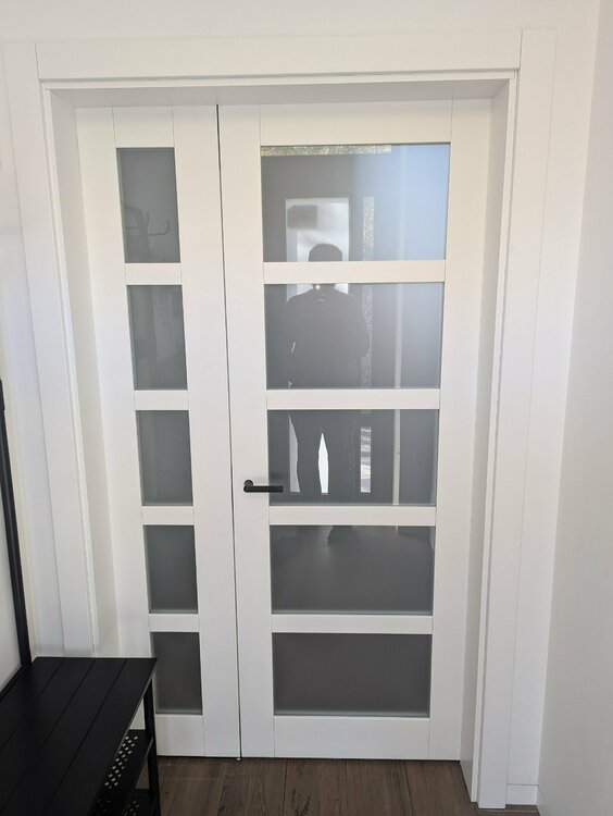

standov Опубліковано: 29 жовтня 2024 Автор Поділитись Опубліковано: 29 жовтня 2024 (змінено) Пан @ЧП Ненашев А Бробить афігенські двері. Нарешті, через 5 років в мене з'явилися двері в тамбур. Фарбований 100% ясень, ніяких мдфвій, картонів та плівок, із пакетам триплекс та автоматичним ущільнювачем, на замовлення, трошки дорогувато, але гарна річ не може бути дешевою. Нарешті не будемо підпирати вхідні двері подушками під час того як діти сплять під сходами в повітряну. Змінено 29 жовтня 2024 користувачем standov 21 1 Посилання на коментар Поділитися на інших сайтах More sharing options...

ЧП Ненашев А Б Опубліковано: 29 жовтня 2024 Поділитись Опубліковано: 29 жовтня 2024 6 часов назад, standov сказал: Пан @ЧП Ненашев А Бробить афігенські двері. Нарешті, через 5 років в мене з'явилися двері в тамбур. Фарбований 100% ясень, ніяких мдфвій, картонів та плівок, із пакетам триплекс та автоматичним ущільнювачем, на замовлення, трошки дорогувато, але гарна річ не може бути дешевою. Нарешті не будемо підпирати вхідні двері подушками під час того як діти сплять під сходами в повітряну. Дякуємо і Вам за довіру та замовлення. Двері дійсно вийшли СУПЕР, особливо, враховуючи, що заміри та узгодження деталей проводилось віддалено у переписці у вайбер. Монтаж був очний і це була єдина зустріч замовника та виробника 🔥. 2 Посилання на коментар Поділитися на інших сайтах More sharing options...
Vikctor Опубліковано: 29 жовтня 2024 Поділитись Опубліковано: 29 жовтня 2024 6 часов назад, standov сказал: Пан @ЧП Ненашев А Бробить афігенські двері. Нарешті, через 5 років в мене з'явилися двері в тамбур. Фарбований 100% ясень, ніяких мдфвій, картонів та плівок, із пакетам триплекс та автоматичним ущільнювачем, на замовлення, трошки дорогувато, але гарна річ не може бути дешевою. Нарешті не будемо підпирати вхідні двері подушками під час того як діти сплять під сходами в повітряну. Я пройшов ще на квартирі, що дивовижним чином дверцята зі склом (навіть не тріплексом а звичайнісеньким не прозорим) коштують навіть трішки дорожче ніж звичайні фільончасті. Здавалося б ясеня йде значно менше, але ж... Тому у будинку всі дверцята без стекол) Посилання на коментар Поділитися на інших сайтах More sharing options...
standov Опубліковано: 29 жовтня 2024 Автор Поділитись Опубліковано: 29 жовтня 2024 (змінено) 7 минут назад, Vikctor сказал: Я пройшов ще на квартирі, що дивовижним чином дверцята зі склом (навіть не тріплексом а звичайнісеньким не прозорим) коштують навіть трішки дорожче ніж звичайні фільончасті. Здавалося б ясеня йде значно менше, але ж... Тому у будинку всі дверцята без стекол) В мене в квартирі були схожі, але фабричні з дсп. Це світло, це нарядно ) ну дорожче але за рік ви вже не згадаєте то а радувати око буде. Звісно якщо є ті гроші. Стосовно ціни, мені здається що в таких виробах основна доля ціни це не матеріал а робота, ясень це не червоне дерево жеж. Чим більше підвивертів тим складніше робота, ну мені так здається. Взагалі не втомлююся нагадувати що ціна визначається не собівартістю а попитом, а собівартість визначає прибуток ) Змінено 29 жовтня 2024 користувачем standov Посилання на коментар Поділитися на інших сайтах More sharing options...
Vikctor Опубліковано: 29 жовтня 2024 Поділитись Опубліковано: 29 жовтня 2024 6 минут назад, standov сказал: В мене в квартирі були схожі, але фабричні з дсп. Це світло, це нарядно ) ну дорожче але за рік ви вже не згадаєте то а радувати око буде. Звісно якщо є ті гроші. Стосовно ціни, мені здається що в таких виробах основна доля ціни це не матеріал а робота, ясень це не червоне дерево жеж. Чим більше підвивертів тим складніше робота, ну мені так здається. Взагалі не втомлююся нагадувати що ціна визначається не собівартістю а попитом, а собівартість визначає прибуток ) Ні, мені зі стеклами не подобались дверцята і око радіє зараз, коли бачить дверцята без стекол) Я отого прикола з тиме стеклами не зрозумів - вмикається світло в сусіднему приміщенні, а скажемо хтось відпочіває і не хоче підсвічувати паразитно свою спальню. Та й в цілому я не зрозумів корисність стекол ані в дверцятах ані в фасадах кухні. Радію що все це спробував ще в квартирі і в будинку вже знав чого не хочу. Посилання на коментар Поділитися на інших сайтах More sharing options...
standov Опубліковано: 29 жовтня 2024 Автор Поділитись Опубліковано: 29 жовтня 2024 Тут питання більше про конкретний кейс, в мені в хаті міжкімнатні теж рівно одні(оці) двері зі склом (не рахуючи дверей-дзеркало). Ці конкретні двері доповнють вхідні які тєж зі склом, вони конкретно запускають сонячне світло і в тамбур і в коридор. Тобто не було питань про ці двері чи зі слом чи без, було питання з яким склом, в якій конфігурації. Якщо тут зробити глухі то це одразу вб'є половину дизайну і загальної концепції а нашо нам таке ) 2 Посилання на коментар Поділитися на інших сайтах More sharing options...

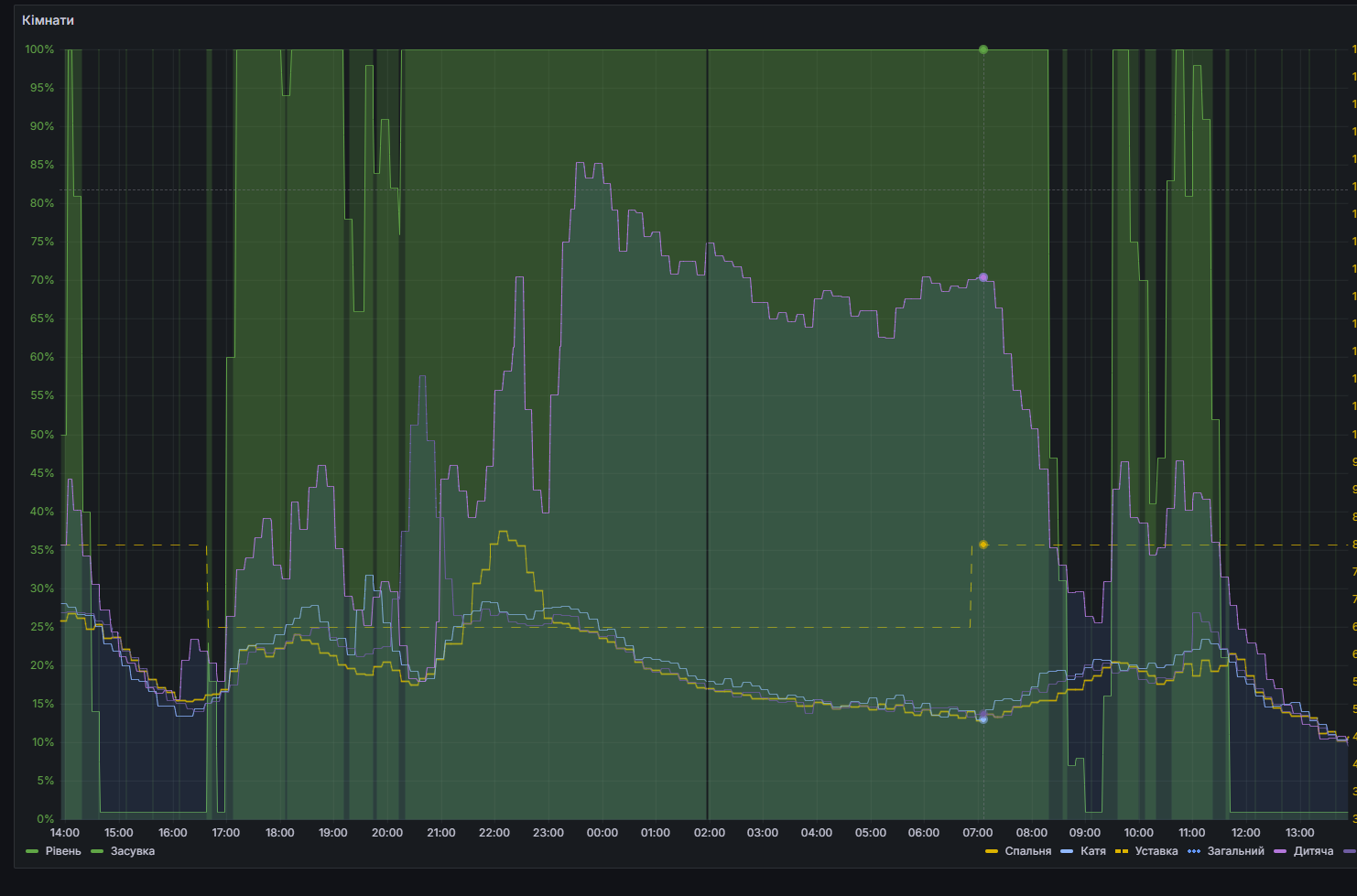

standov Опубліковано: 31 жовтня 2024 Автор Поділитись Опубліковано: 31 жовтня 2024 В 24.09.2024 в 17:24, standov сказал: Граюся в великий цікавий експеримент з ПВУ, PWM-PID регулювання зон по фактичному рівню CO2 в 3-х зонах. Фактично мета аналогічно цій темі https://www.stroimdom.com.ua/topic/205274-fhbqd-rs485-co2/ яку розвивав @fimале трошки інша реалізація (як на мене більш проста та надійна). Всі теоретичні концепції потребують перевірку практикою, бажано на великому інтервалі часу. Загальна схема працювала дуже добре до того моменту поки не приїхали гості (3 людини) і їх в повітряну тривогу стала задача запхнути в єдину вільну спальню на першому поверху. Автоматизація героїчно намагалася витягнути ситуацію, але оскільки в мене всі спальні то одна зона то вийшло досить не дуже. Дві пусті кімнати (бо тривога і всі внизу сплять) - дотягнути мажу до 450ппм, але єдина кімната на першому до неприйнятних 1500ppm. Буду все-ж по свободі зону спалень ділити засувками на 3-4 зони, благо вона розведена на теплому горищі і є можливість. 4 Посилання на коментар Поділитися на інших сайтах More sharing options...
