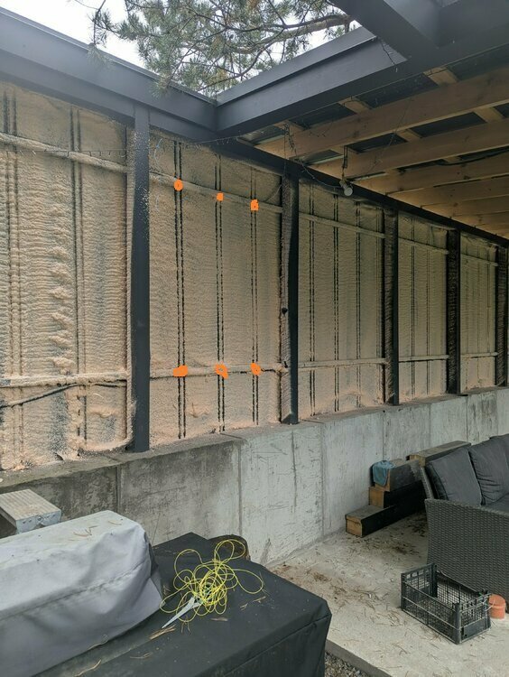

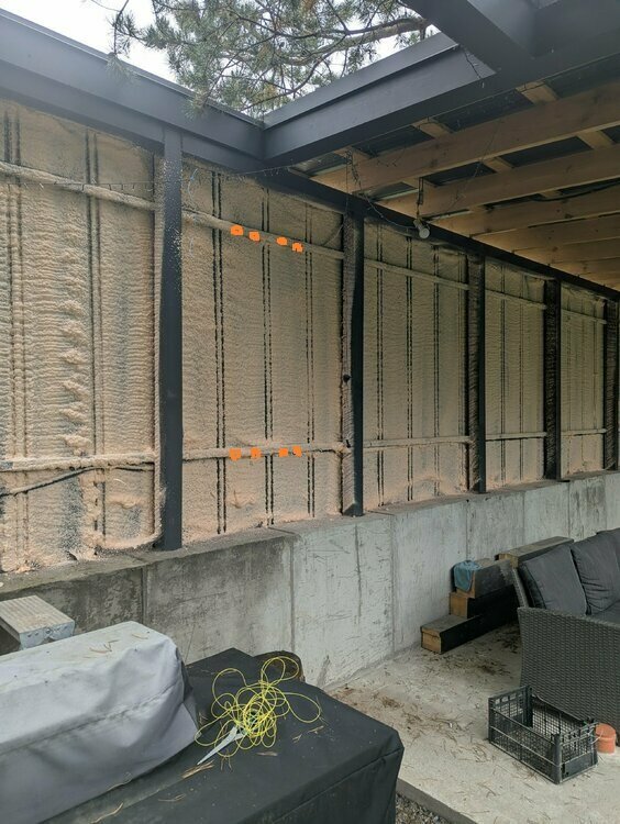

standov Опубліковано: 13 вересня Автор Поділитись Опубліковано: 13 вересня Втепляю альтанку. А якщо серйозно то в імітації фвльцу виявився неприємнтй баг, велика площа шматка між хвилями і коли сонце сідає то воно різко та сильно нагріває цю стіну з зовнішнього боку і цей фальц робить "бах", дуже голосно, задорно, дзвінко. Потім коли сонце остаточно сідає то він робить ще раз "бах". А нам зараз зайвих бахів не треба точно. З жипітей пртдумали під зашивку задуть утеплювачем з балону, має зробити поверхну значно жорсткіше. Чи спрацює чи не - подивимося, ціна питання 5тис (10 балонів) і так на дотик стало значно жортскіше, але сонця нема. Тепер головне зашити доки уф не зробив свою справу 4 Посилання на коментар Поділитися на інших сайтах More sharing options...

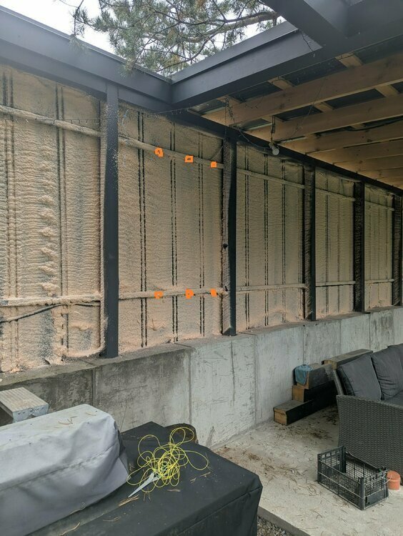

АлександрБ. Опубліковано: 13 вересня Поділитись Опубліковано: 13 вересня 4 часа назад, standov сказал: велика площа шматка між хвилями ... і цей фальц робить "бах" Вітаю. Справді, несподіваний ефект ... А як Ви кріпили фальци до горизонтальних поперечин ? Було би достатньо на фото позначити точки кріплення червоним. Дякую. Посилання на коментар Поділитися на інших сайтах More sharing options...
standov Опубліковано: 13 вересня Автор Поділитись Опубліковано: 13 вересня 1 час назад, АлександрБ. сказал: Вітаю. Справді, несподіваний ефект ... А як Ви кріпили фальци до горизонтальних поперечин ? Було би достатньо на фото позначити точки кріплення червоним. Дякую. Ну я з цього боку не позначу а з того не маю доступу вже, кріплення класичне є повздовжні рейки і до них кровельними саморізами. Такий самий ефект на стелі. Проблема в тому що, на відміну від звичайного профнастілу, в якого хвилі вузькі і ввн на них грає при тепловому, а тут дуже широка виходить полоса яка працює як мембрана яка при нагриванні-охолодженні грає луже голосно. І це ще не дешевий двосторонній лист не самий тонкий. Я припускаю що якшо під ним є утеплення то такого еіекту нема але для парканів та зашивки - погана ідея вийшла. Посилання на коментар Поділитися на інших сайтах More sharing options...
АлександрБ. Опубліковано: 13 вересня Поділитись Опубліковано: 13 вересня 8 минут назад, standov сказал: Ну я з цього боку не позначу а з того не маю доступу вже, кріплення класичне є повздовжні рейки і до них кровельними саморізами. Добре, зрозуміло. Можливо, ви пам'ятаєте, скільки штук саморізів припадає на один листок фальцу ? Маю на увазі не загальну кількість, а саме по одній лінії повздовжньої рейки. І точки розміщення ( по ширині фальцу) ? Ну, от наприклад, як на фото нижче : Посилання на коментар Поділитися на інших сайтах More sharing options...
АлександрБ. Опубліковано: 13 вересня Поділитись Опубліковано: 13 вересня Ось так : . Посилання на коментар Поділитися на інших сайтах More sharing options...
АлександрБ. Опубліковано: 13 вересня Поділитись Опубліковано: 13 вересня Або так : . Посилання на коментар Поділитися на інших сайтах More sharing options...
АлександрБ. Опубліковано: 13 вересня Поділитись Опубліковано: 13 вересня Чи отак : . Посилання на коментар Поділитися на інших сайтах More sharing options...
standov Опубліковано: 13 вересня Автор Поділитись Опубліковано: 13 вересня 22 минуты назад, АлександрБ. сказал: Чи отак : . Отак, для імітації фальцу саморіз в борозду вкручується і його тоді не видно Посилання на коментар Поділитися на інших сайтах More sharing options...
АлександрБ. Опубліковано: 13 вересня Поділитись Опубліковано: 13 вересня Дякую, тобто дістанція між бороздами ( ... і саморізами) виявилася такою, що стала достатньою для деформування від нагріву, та різкого мембранного випучування. Посилання на коментар Поділитися на інших сайтах More sharing options...
АлександрБ. Опубліковано: 13 вересня Поділитись Опубліковано: 13 вересня А якщо додати ще по 1-му саморізу, посередині між бороздами ? Авжеж, це неестетично, але прибере звуки. Посилання на коментар Поділитися на інших сайтах More sharing options...
AndryG Опубліковано: 13 вересня Поділитись Опубліковано: 13 вересня Або дати йому свободу для теплового руху 1 Посилання на коментар Поділитися на інших сайтах More sharing options...
standov Опубліковано: 13 вересня Автор Поділитись Опубліковано: 13 вересня 11 минут назад, АлександрБ. сказал: А якщо додати ще по 1-му саморізу, посередині між бороздами ? Авжеж, це неестетично, але прибере звуки. Не знаю, я обрав ідею задепмфуввти зворотню сторону Посилання на коментар Поділитися на інших сайтах More sharing options...
standov Опубліковано: 13 вересня Автор Поділитись Опубліковано: 13 вересня 4 минуты назад, AndryG сказал: Або дати йому свободу для теплового руху Проблема в тому що і так свободи забагато Посилання на коментар Поділитися на інших сайтах More sharing options...
standov Опубліковано: 13 вересня Автор Поділитись Опубліковано: 13 вересня 23 минуты назад, АлександрБ. сказал: Дякую, тобто дістанція між бороздами ( ... і саморізами) виявилася такою, що стала достатньою для деформування від нагріву, та різкого мембранного випучування. Ну шось таке, при тому що таке кріплення радить виробник, черкз профіль воно працює як бістабільна пружина, тобто має жва стабільних стани міє якими "перемикається" швидко і голосно Посилання на коментар Поділитися на інших сайтах More sharing options...

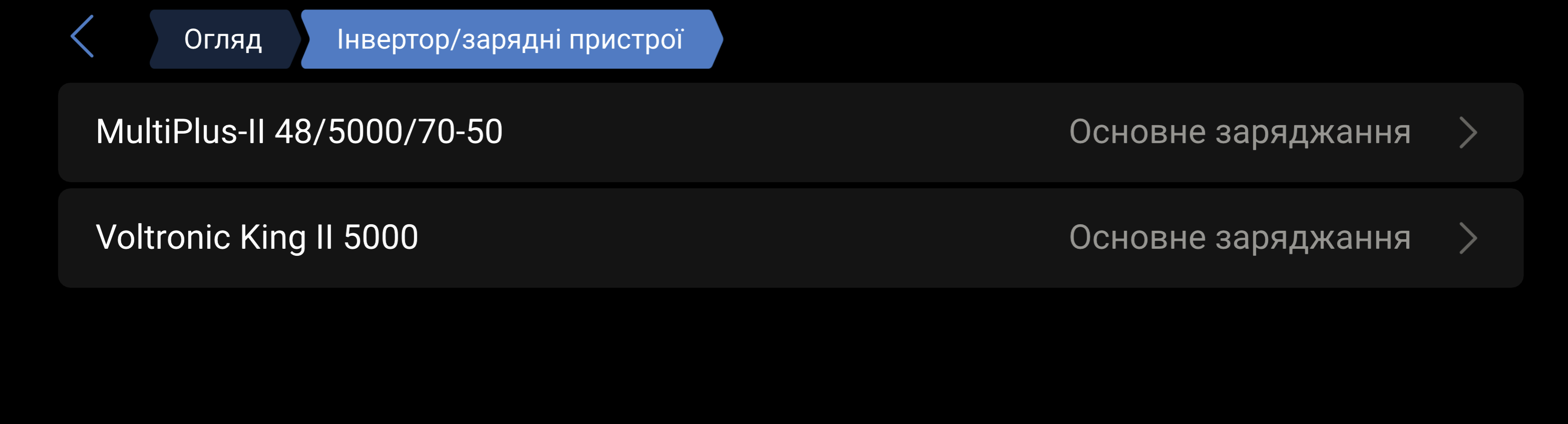

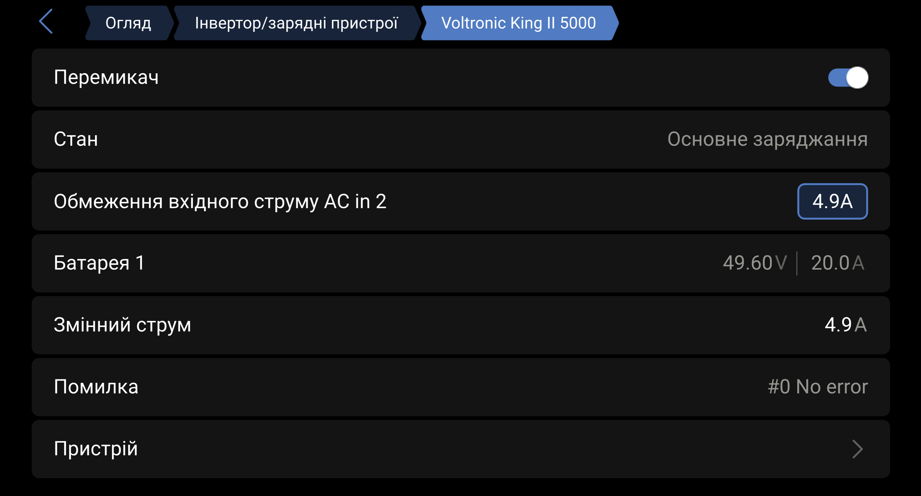

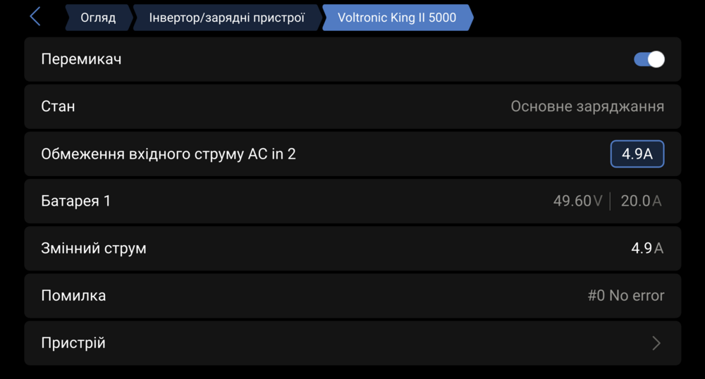

standov Опубліковано: 20 годин тому Автор Поділитись Опубліковано: 20 годин тому В мене в хаті фактично 4 інвертора - 3 віктрон мультиплюса на фази і один "старенький" Voltronic king який використовується через 1-0-2 як зарядка від генератора або від фази, з якої може теоретично від 90в витягувати. Але мінус що в віктроні його ніяк не видно окрім як від'ємне "dc-споживання" ну і змінювати струм доводиться через страшно глючну китайську апу. Вирішив це виправити. Написав драйвер під venus який через rs232 комінукує з вольтроніком і заворачує його як ac-зарядку, з можливістю керувати струмом (що для генератора дуже актуально). це перша завершена версія, скоріше за все можуть бути якісь косякі але поки я їх не знайшов ) чого нема - його все ще потрібно вручну налаштовувати перший раз під вашу батарею, я спеціально не робив цього бо потенціно може бути небезпечно. stas-dovgodko/dbus-voltronic-charger 4 Посилання на коментар Поділитися на інших сайтах More sharing options...
