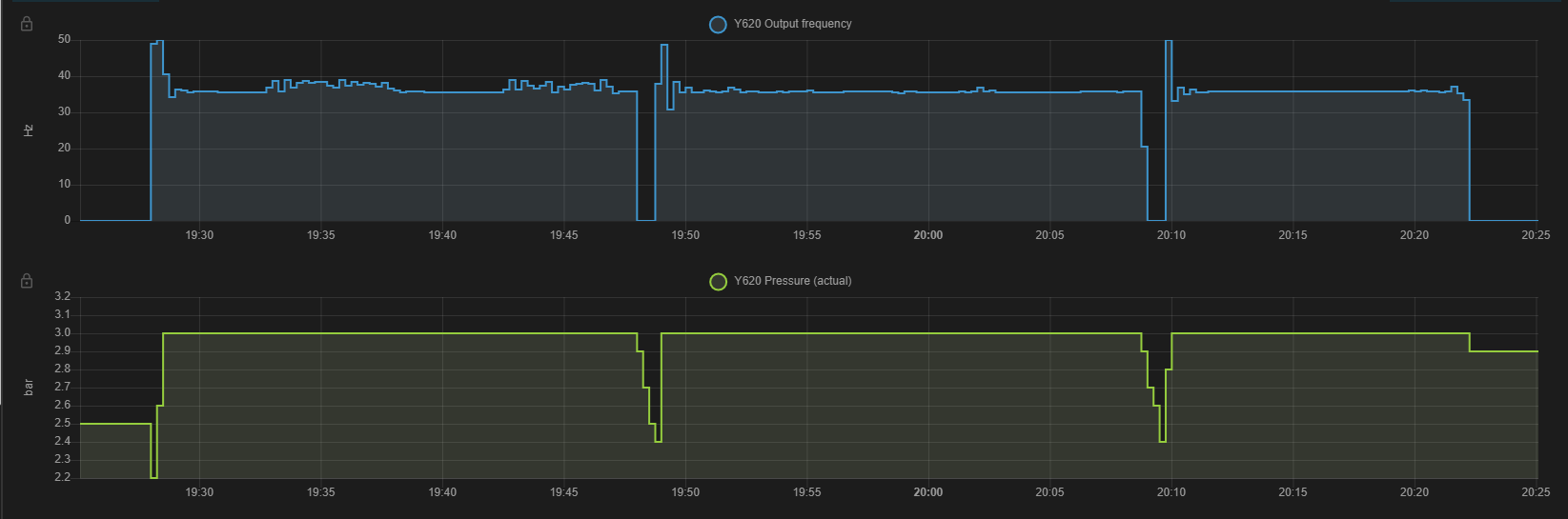

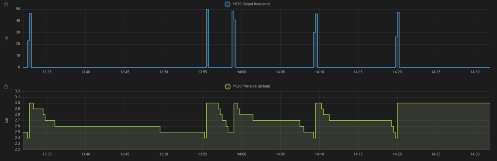

46 минут назад, standov сказал:
 Графіка по частоті немає?
Його має сенс розглядати лише при постійному водорозборі, тому ось, годинку працював крапельний полив, на жаль витрату зараз не можу сказати
Там йдуть провали, бо частотник підтримує тиск при постійному розборі протягом ~20хв, потім вимикається, тиск падає, і той знову вмикається і починає тримати 20хв. Час підтримування тиску при цьому встановлений на 10хв =D (максимум можна поставити 100хв)
Змінено користувачем bs0d

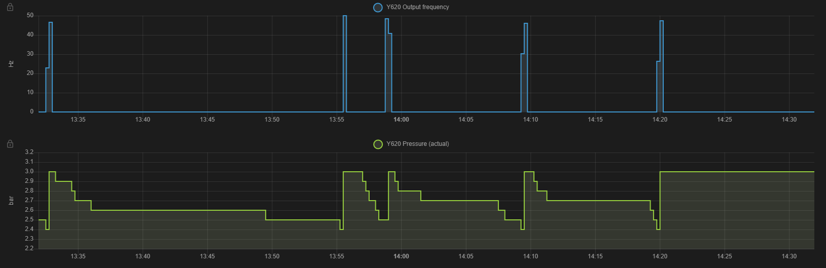

5 минут назад, bs0d сказал:
забавне, а який датчик тиску ви поставили?
Додам про всяк і графік на звичайне тактування під кат, без поливу
Спойлер
Только что, standov сказал:
Danfoss MBS 1700, 10 bar, 1/2" (060G6105)

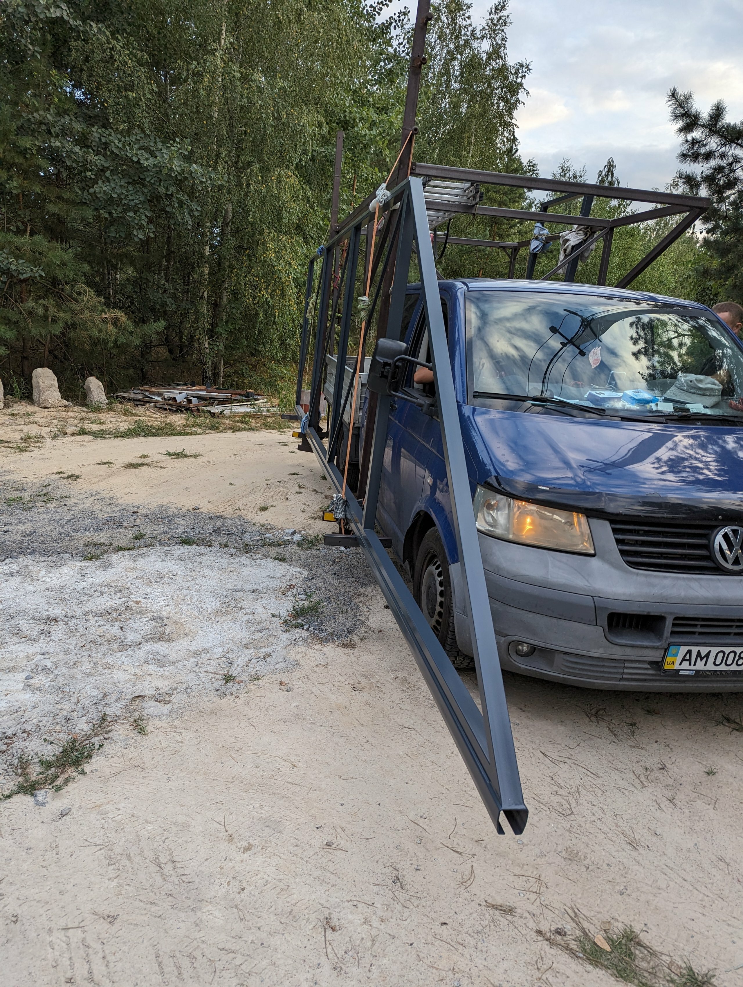

Найкоротша історія Хемінгвея - приїхали хлопці привезли ворота, насилу вигрузили, виявилося що зробили їх не на ту сторону, забрали - будуть переробляти

В 23.05.2023 в 19:41, standov сказал:
місце для віткату десь близько 10 метрів, ворота не обрані але мабуть шось типу алютеха але то ще все дуже поверхнево
так ну в общем з алютехом звісно пролет, москалі-беларуси - бан. Замовив звичайні сталеві "нові-ворота", поки привезли не ті я встиг помацати, виглядає добротно але я в тому дилетант.
По приводу - зупинився на i12 (1200) Edinger, поспілкувався з людиною яка ставить приводи, сказав що ситуація наступна (може кому буде цікаво):
1. є зовсім шлак (я правда не спросив бренди)
2. є все інше (тут і Edinger)
3. такого щоб був якийсь бренд або модель яку можна було радити завжди такого нажаль нема, всі з приколами
4. у Edinger болячка - можуть самопроізвольно відв'язуватися брелкі
5. Стосовно механіка або геркони, сказав шо і в того і в того є приколи (механіка взимку забивається/підмерзає, геркони проскакують) і сказати що краще однозначно не може
6. Стосовно nice (я думав ще про нього) - мовляв nice "вже не той шо був", брати можна але жопа з сервісом, якщо щось зламається - чекати запчастину можна довго
7. по Edinger сказав в плюс адекватний сервіс і наявність всіх запчастин
Змінено користувачем standov

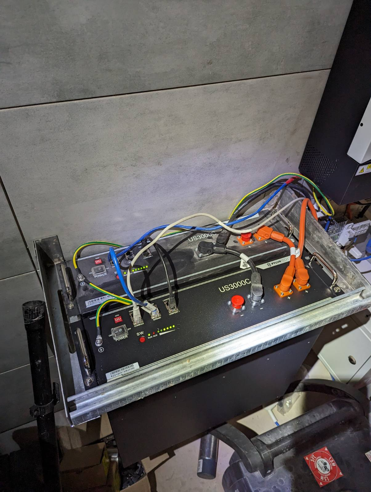

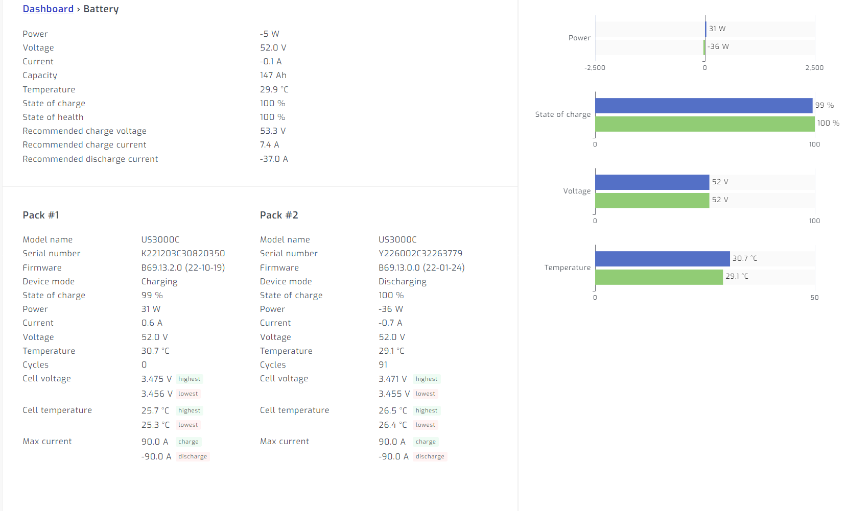

Докупив другу батарейку, доки я чухався, рахував гроші, думав - подорожчало на 100$
Нова батарейка свіжіша на 9 місяців, то-ж відповідно до інструкції поставив її мастером бо прошивка новіша (по факту так і є), батарейки одразу почали друг-друга ровнять, версія прошивки і справді трохи свижіша (мінорно)

4 часа назад, standov сказал:
А чим і як отримати таку інформацію?
