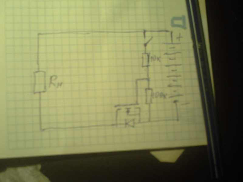

набросок такой
сеть 220В - трансформатор - сеть 12В

А кто знает как втакой низковольтной сети будут себя вести стандартные выключатели
Есть ли вероятность дугообразования
Не хотелось бы получить "сварку в стене"

дуга характерна для високих напруг і струмів.
тут как бы написано
При размыкании электрической цепи возникает электрический разряд в виде электрической дуги. Для появления электрической дуги достаточно, чтобы напряжение на контактах было выше 10 В при токе в цепи порядка 0,1А и более.
и разрывать дугу при постоянном токе сложнее, чем при переменном, так что бойтесь! :)
тут как бы написано
:evil: Издеваемся?
:evil: Издеваемся?
Правду говорит. И, кстати, какой попало выключатель уже не поставишь, каждый контактик нужно будет проверить, на переходное сопротивление. Токи больше в 20 раз, при заметной мощности — может перегреваться. Делают их частенько как попало, о общем сопротивлении заботиться нету смысла, даже железо используют для протекания тока частенько...
В общем, переменка и относительно высокие напряжения — не зря оказались так живучи. Ну, 110 В ещё туда-сюда, а вот 12 — проблемно все же. Хотя в автомобилях — прижилось, там далеко тянуть не надо. Мучаются только владельцы мощных аудиосистем, когда питание до багажника для сабвуфера тянут — на те пару метров уже нужно весьма толстый провод тянуть. Ну, там и мощности сотни ватт...
Если делать вот так, то разрывать будет нечего.
Не совсем понятно что параллельно диоду включено
Там нарисован N-канальный полевой транзистор. Изображённый диод - это паразитное то, без чего такой транзистор, пока, продавать не разрешается :)
MOSFET.
