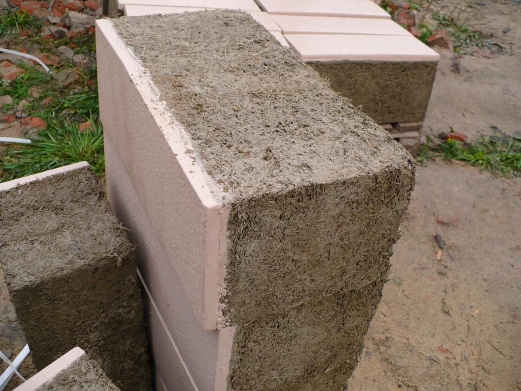

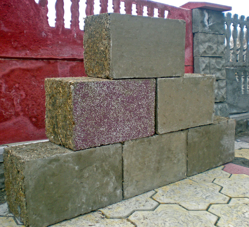

Можем предложить арболитовые блоки на Украине
200х300х500 и 200х400х500 М25-30
есть варианты со штукатуркой, есть без
планируем сделать как у наших соседей в России
P1060236.thumb.JPG.d5df16436cac1bab9ae5c478e2f9aae2.JPG P1060224.thumb.JPG.1860b7a4e88edf31ee068ad95bfb60c9.JPG

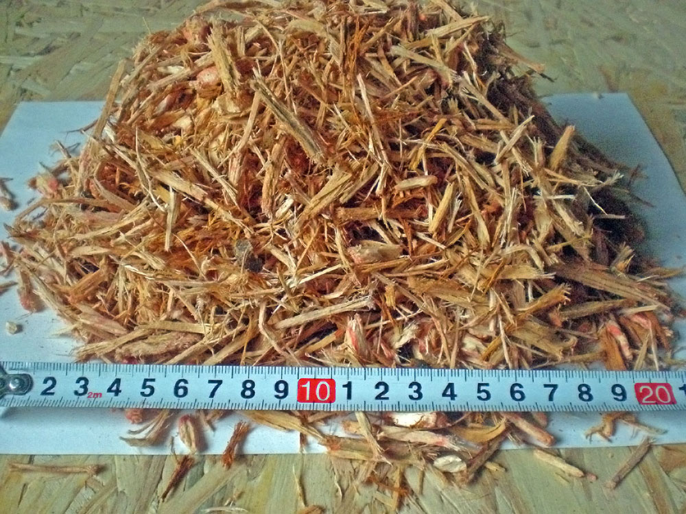

Для производства арболита на Украине используем щепу изготовленную на роторной дробилке, фракция на фото1234206164_-.thumb.jpg.dbb89a83b44f39af340b648048ecd609.jpg.
Данная щепа очень хорошо прессуется, возможно уплотнение почти на 80% от от первоначального объема.
следовательно появляется возможность получения арболита плотностью почти как у дерева 750-800 кг/м.куб и прочностью камня с 95% шепы и лишь 5% цемента и воздушных пор

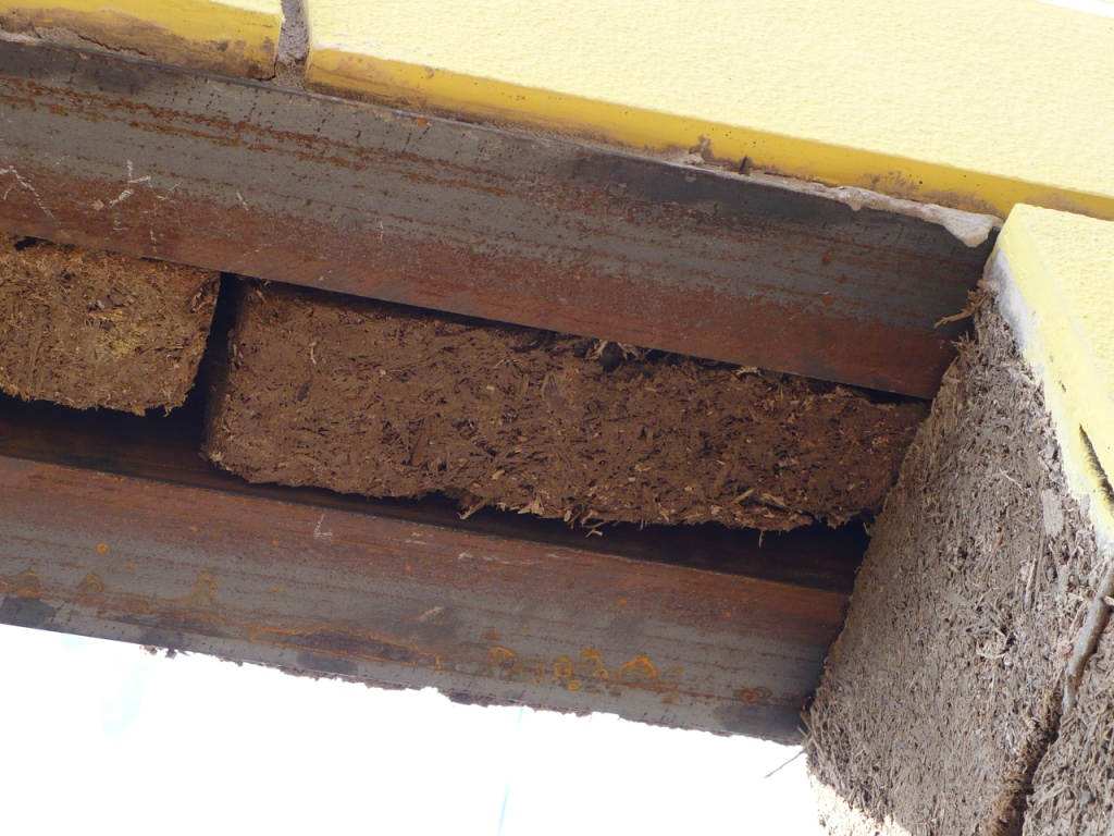

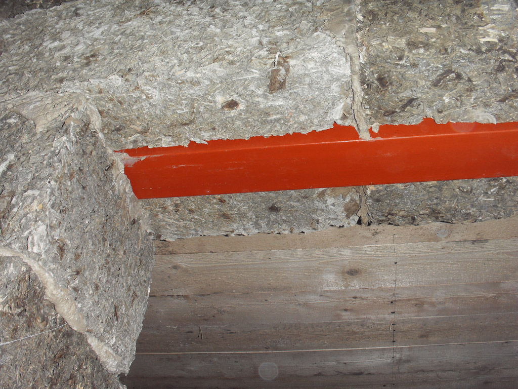

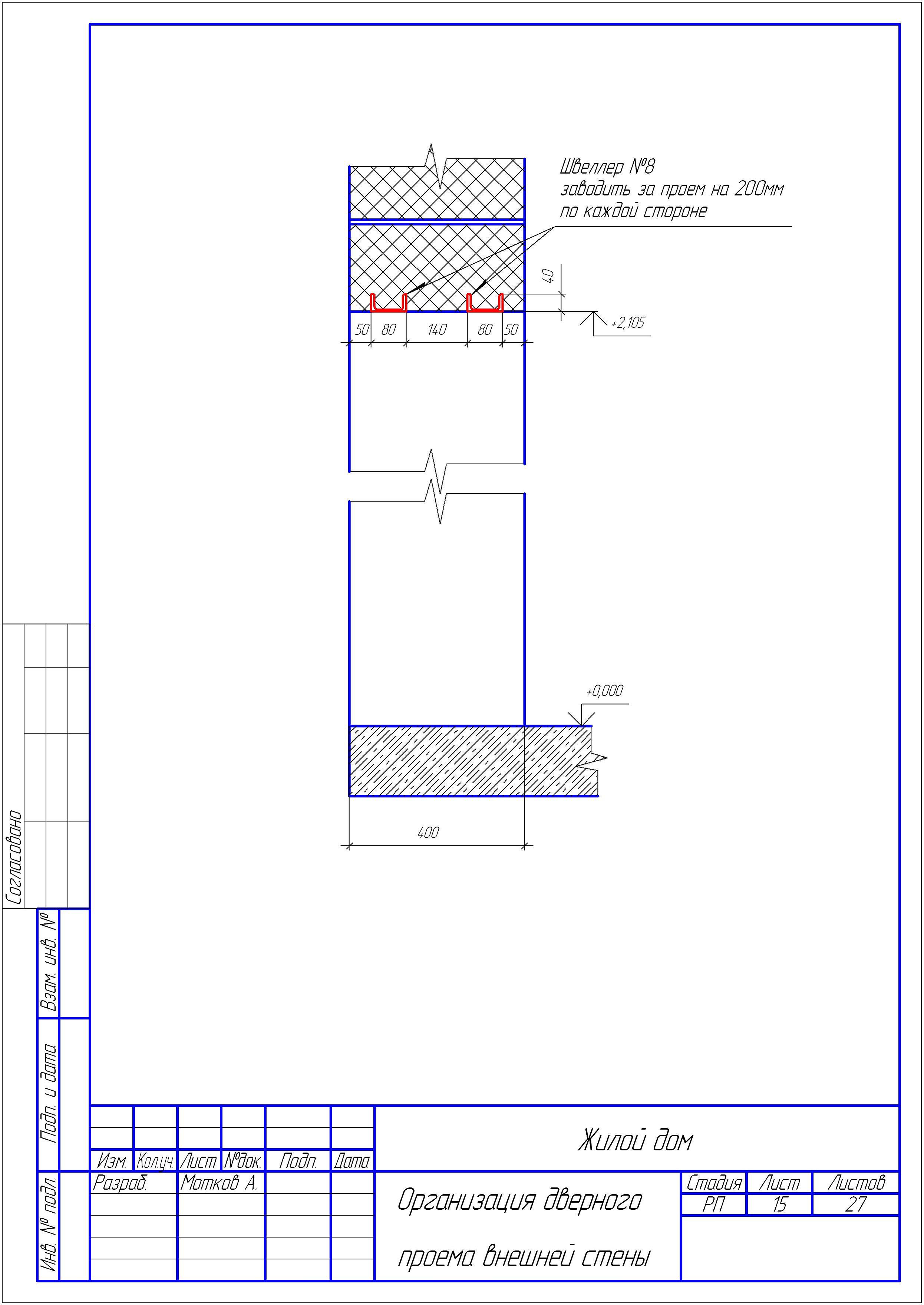

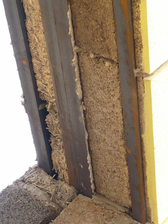

Как конструктивно сделать перемычки над проемами такими блоками?
с помощью швеллера или уголка P1060237.thumb.JPG.453dffccef28c5140eb4f3ad4f27d430.JPG P1060242.thumb.JPG.32abfea3cab028e6d92013a56452c594.JPG
А как крепятся окна?
ложиться ряд по высоте оконного проема, потом укладываются по уровню уголки желательно обработать грунтовкой, и на них продолжаем ряд кладки блока.

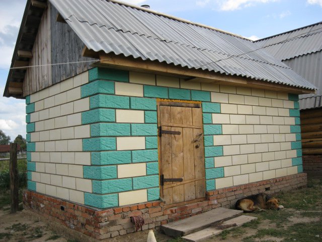

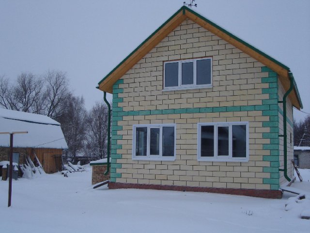

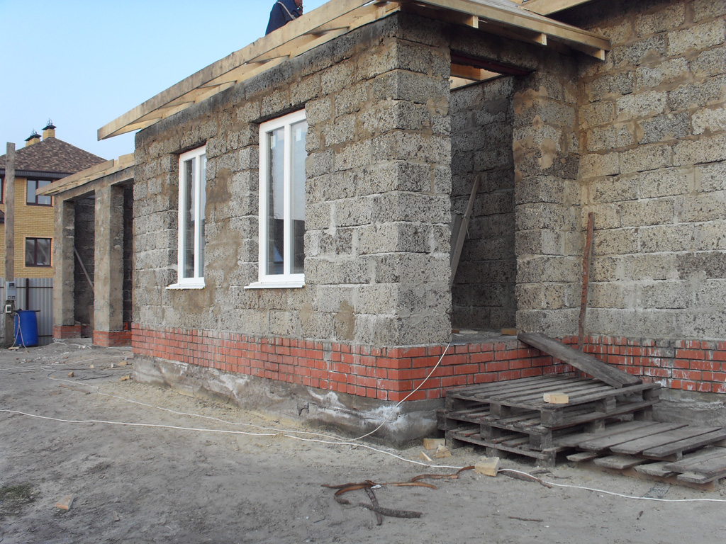

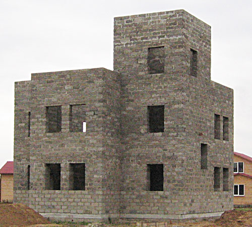

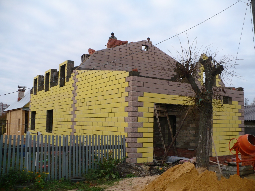

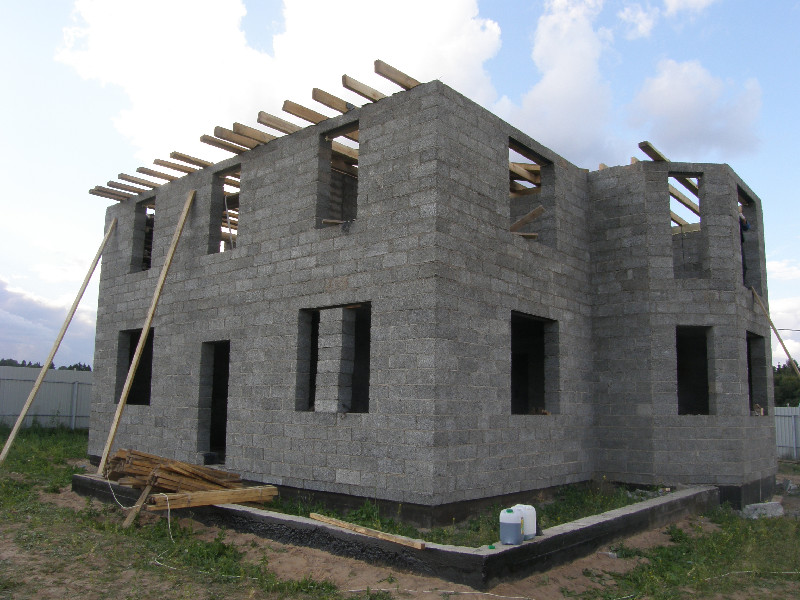

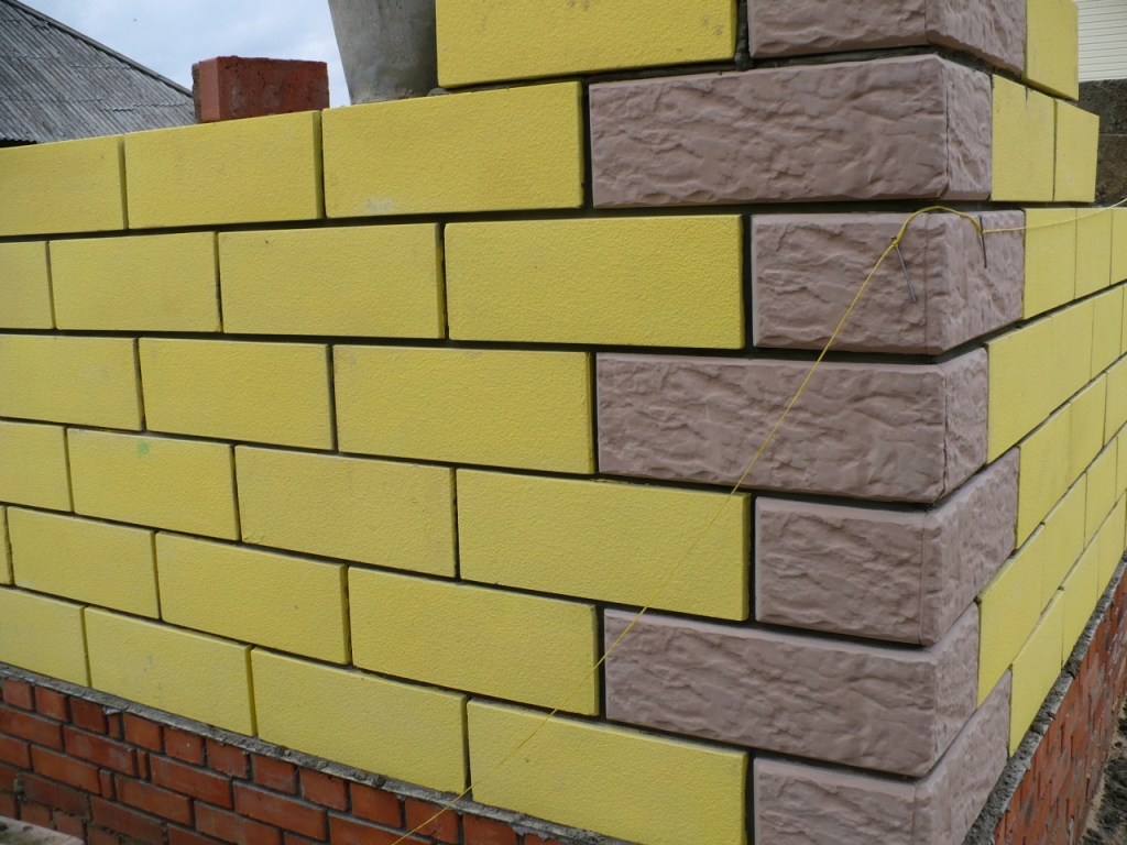

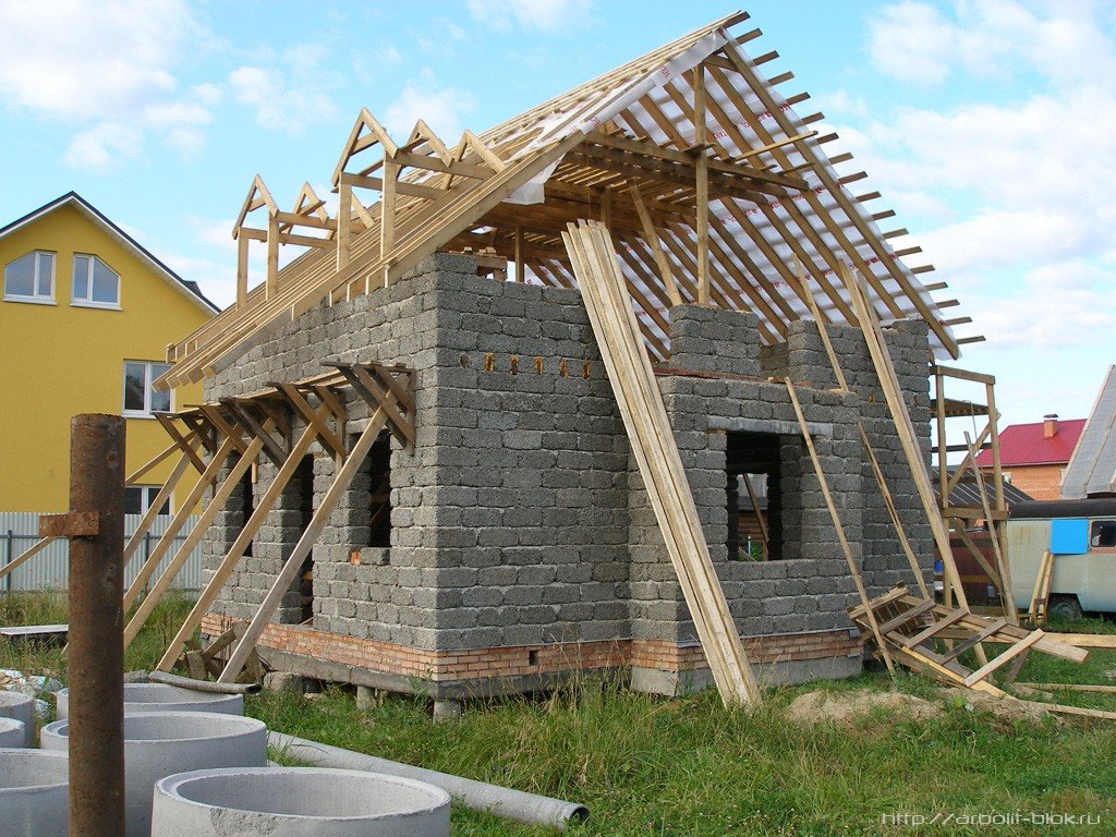

теперь хочу показать несколько домиком из арболита которые построили люди и остаются очень довольными
P8262115.JPG.2cc4d3b8e4f9a4c1a3a3c77c536a721f.JPG 10468.thumb.jpg.d0984996fde9d9ae595e554393221d8f.jpg img_02_big.jpg.fb854196d62cfe8ec432ff42762f91a5.jpg P1060308.thumb.JPG.1d93b5e5428e3de24ecde47c1415c6f1.JPG str_01.thumb.jpg.5893797b8d66e89663f3da9471437881.jpg 632744888_phoca_thumb_l_9.jpg.d1954e006a8de5fde4251f2d5e460db8.jpg
а также очень теплая баня, которая сравнима только как деревянная русская баня
фото взяты из форум хауза
вот еще пару вариантов оформления перемычки над окном и дверным проемом
[ATTACH]147519[/ATTACH]
[ATTACH]147520[/ATTACH]
Проемы всегда слабое место конструкций из блоков
использование металла может привести к образованию мостика холода.
похоже что в данном случае так и есть.
я не критикую. я хочу найти правильное решение.

Высылайте фото своего гаража, бо судя из того что вы пишете о цене арболита и отсевоблока, боюсь у вас обычный прессованный тырсоблок - а это далеко не арболит, вы уж меня простите но вас надули.
У настоящего арболита нету песка, а есть только цемент и щепа, фото которой я уже выкладывал выше.
Арболит единственный блок который имеет сопротивление на изгиб.
У него свойственный деревянному дому микроклимат. И соответственно наинизшая среди всех стеновых блоков (пенобетон, керамзитоблок, газоблок, кирпич,) теплопроводность!!!
Так что смотрите внимательно что покупаете. На самом деле кроме нашего производства на Украине еще не встречал производителей, а если и есть то давайте знакомиться и делать наш материал лучше!!!

Это очень сильно от здания зависит. У двухкамерного стеклопакета R=0,55. 30% теплопотерь через окна получить сложно.

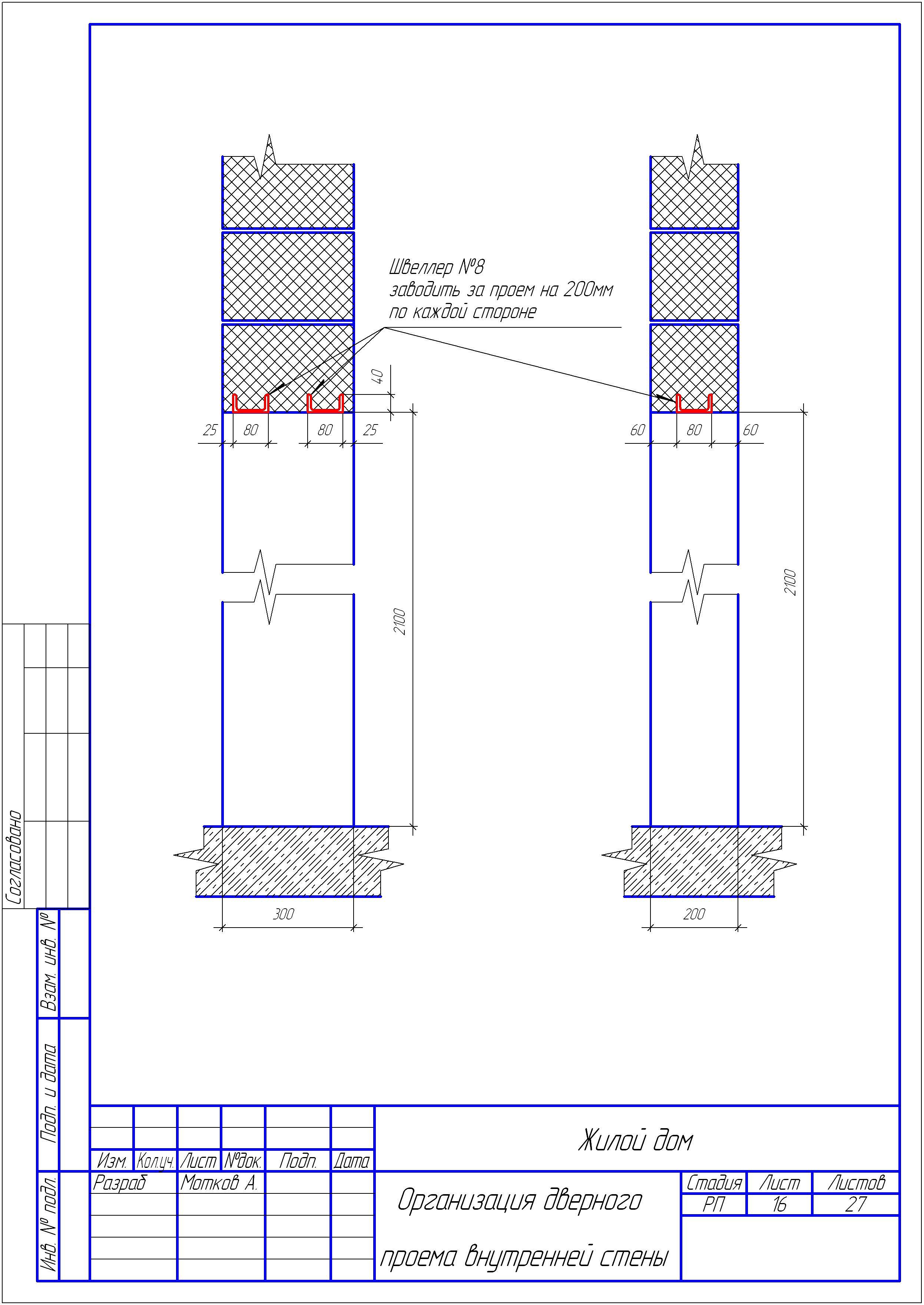

Впрочем, мы отклонились от темы. В предложенной схеме уголки не являются мостиками холода, т.к. уложены продольно. А вот прогиб такой перемычки надо считать.

У нас много построенных домов из арболита. Вот так выглядит этот узел в проектах. Мостика холода там никакого нет. Вместо швеллера можно использовать уголок, просто у нас по деньгам выходит, что швеллер дешевле.
Спасибо огромное Андрей за чертежи узлов, думаю они пригодятся многим не только начинающим строителям но и уже проффесионалам.
Спасибо за чертежи

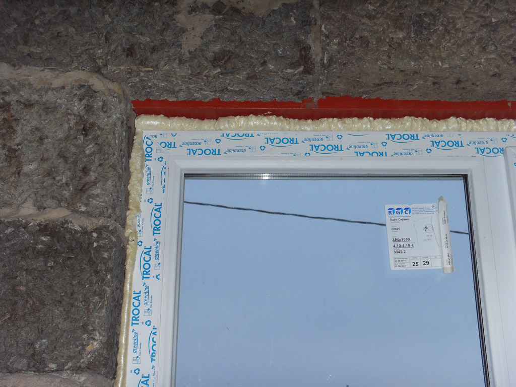

Только не показано как крепятся в таком случае окна(коробки дверей)
Спасибо за чертежи
А с креплением окон какие проблемы? Способов крепления окон много, но в данном случае крепление коробки окна к стене не имеет никакого отношения к перемычкам. Покажите эти картинки любому оконщику и он вам скажет, какие у вас есть варианты по креплению окон.
Варианты "любых оконщиков" меня не интересуют. Я очень редко вижу чтобы окна у нас устанавливались по всем правилам.
Меня интересует как правильно.
Если внимательно взглянуть
www.stroimdom.com.ua/forum/attachment.php?attachmentid=147519&d=1322076310
Здесь окно крепится как раз к швеллеру перемычки. Он с одной стороны смотрит наружу, а с другой внутрь. Как по вашему там есть мостик холода или нет?
