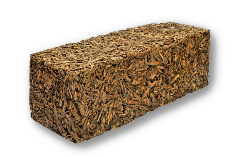

АРБОЛИТ или деревобетон, почему нет обсуждений?

Готовим образцы на испытание блок р-ры 315х110х110.
Расчетная плотность 600 кг/м.куб. Вес образца на 14 день после изготовления составляет 2,78 кг
р-ры 270х100х100.
Расчетная плотность 800 кг/м.куб. Вес образца на 14 день после изготовления составляет 2,89 кг

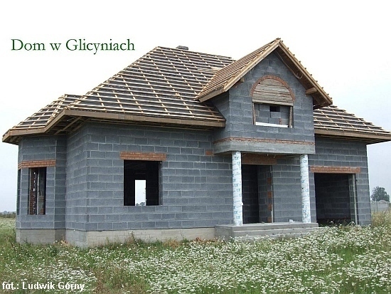

Поглядев на фото домов в процессе постройки на 3й странице, назрел вопрос.
А вот на этом фото случаем не арболит использован? Для газоблоков темноват или это фото такое...
скорей всего это дом из отсевоблоков, потом его будут еще пенопластом утеплять и отделывать фасад
такие дома холодные, примерно как из силикатного кирпича строим а потом чтоб не было холодно утепляем 100 мм пенопластом :lol:
Это не мы как раз)), почему и интересовало. Поглядите - это картинка из фотогалереи Архона, т.е. это фото постройки польского дома, а не украинского. Там у них в галерее нет наших домов по их проектам. Не знаю почему.
Конечно, там в 99% фото просматривается поротерм или что-то на него похожее и только несколько проектов, переработанных под газобетон и вот это темно-серое нечто.
польша в основном строит из отсевоблока у нас в Украине есть компания которая производит по этой технологии блоки, но они очень холодные www.frateko.com.ua/ хоть и пишут же очень красиво

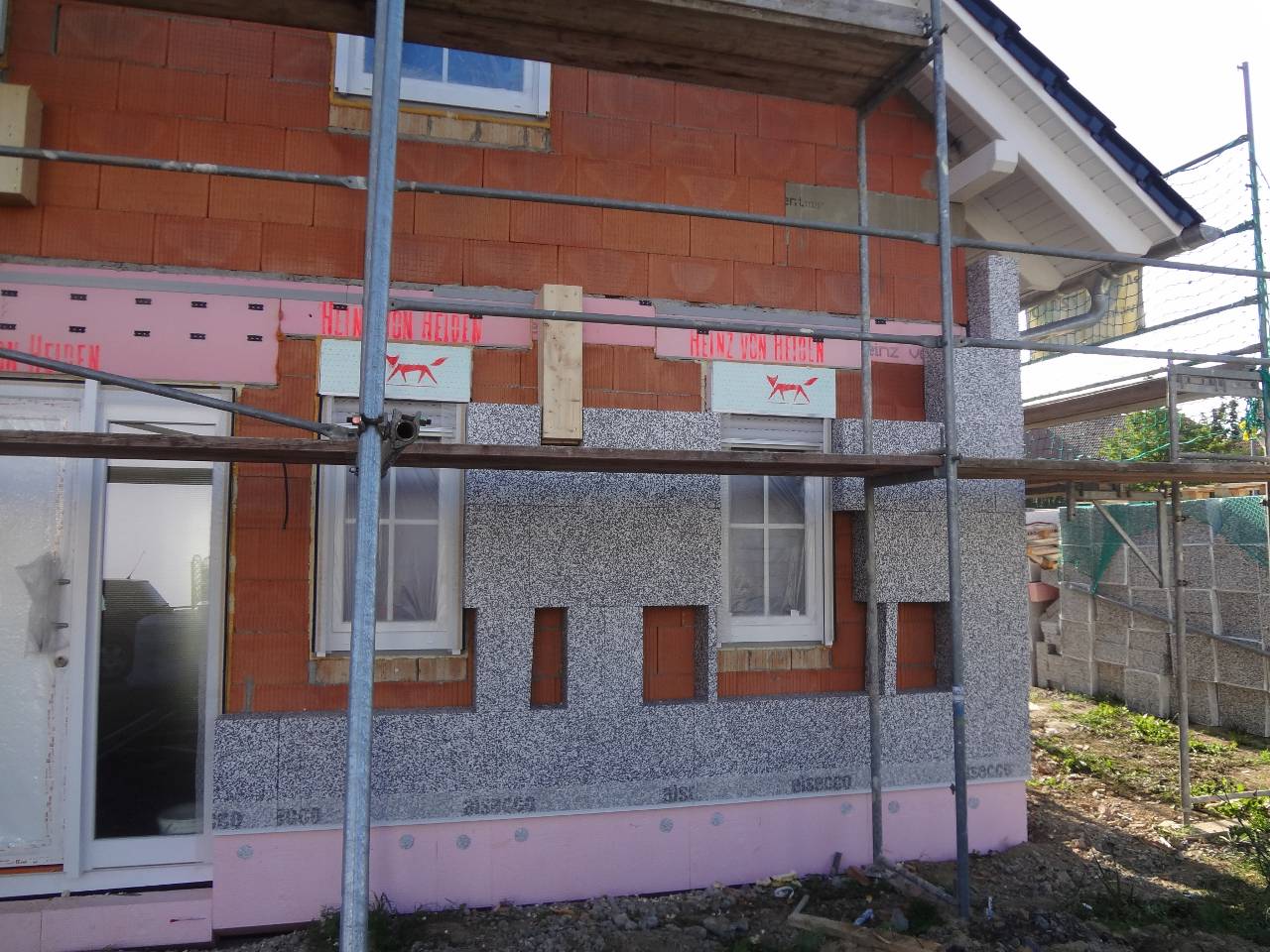

Да у этих буржуев даже пенопласт красивее, чем у нас:

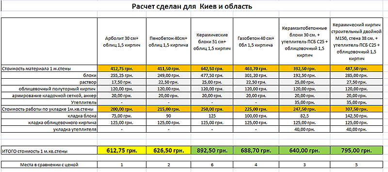

по вашему желанию сделал сравнительный расчет стоимости 1 м.кв.
возможно немного не точные цены: все взято из интернета на весну 2011 года
но можно подкорректировать стоимость в табличке Exel
принт скрин расчета
файл самого расчета с возможностью изменения
Сравнительный Расчет стоимости 1 м.кв. стены.xls
Эти серые в крапинку пласты - пенопласт?:shock:
Действительно, прелесть.

Как Вы думаете, что дешевле, взять керамический блок 25 см. толщиной и утеплить дом пенопластом (как на моем фото) или блок из отсева и тоже утеплить коробку тем же пенопластом?
