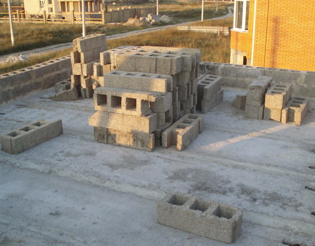

Есть еще такие блоки размером 1000Х320Х250. В пустоты можно засыпать перлит? цена блока 50грн. Или лучше цельный блок?

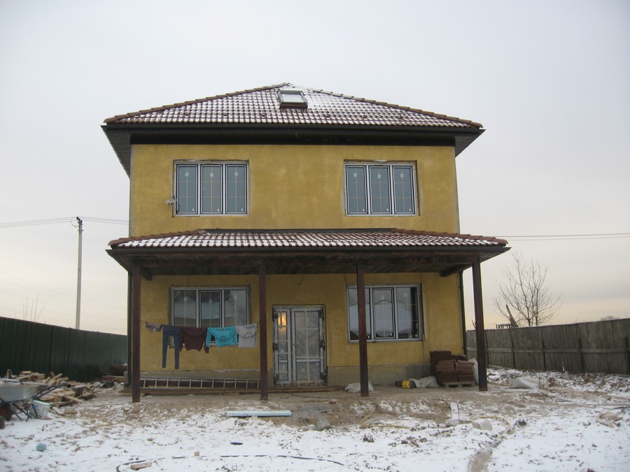

Сейчас уже есть десятки построенных за последние два года домов из арболита, есть фотографии процессов строительства и есть реальные отзывы построившихся. На форумхаусе в арболитовой теме много информации.
Что касается теплый арболит или не теплый, есть цифры по нескольким построенным и перезимовавшим домам, но в качестве примера приведу построенный в прошлом году дом (на фотке): Подмосковье, 9х12 м., стены арболит 40 см., утепление плиты 10 см. ЭППС, утепление кровли 200 мм. базальтовой ваты, окна 14% от площади стен, отапливаемая площадь 225 м2, отапливаемый объем 600 м3 ( дом 2 этажа + жилая мансарда). Дом отапливался электричеством этой зимой, поэтому очень легко понять реальные затраты в киловаттах. Теплопотери на отопление за зиму 2010-2011 гг. составили 38 Вт/м2 или 14 Вт/м3. По нашему климату цифры очень неплохие, особенно если учесть, что дом начался строиться только в июле 2010 г. и соответственно штукатурка была свежая.
При этом в Подмосковье больше половины покупателей арболита строит из арболита стены толщиной 30 см.
