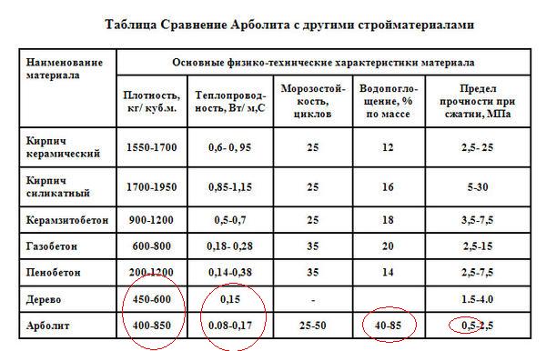

Уважаемый sylchenko, слежу за темой изредка, есть ряд советов, и вопросов.
Начну с вопросов.
Я не могу понять как вы получили удельную теплопроводность 0,08 при плотности как у дерева, если чисто дерево 0,15.
Водопоглощение арболита высокое 40-85, что имхо изменит удельную аж до 0,2-0,4 Вт/мС в процессе эксплуатации!
К тому же почему не принята в расчет сама бетонная смесь как связующее, которая имеет теплопроводность около 2!!! или там секрет?
Советы - данный материал имеет ряд несомненных преимуществ, но его высокая стоимость.....
Может вам все таки пересмотреть маркетинг, или найти возможность делать "тырсоблоки" сырье для которых почти даром!
У арболита действительно большое влагопоглощение, т.е. способность за длительный промежуток времени находясь в водной среде впитать в себя (поглотить) большое количество влаги. Но у арболита очень низкая сорбционная влажность, а влагопоглощение материала и сорбционная влажность - это абсолютно разные понятия. Так как сорбционная влажность арболита невелика , порядка 4-8%, материал - негигроскопичен. Сорбционная влажность - это способность накапливать влагу не в водной среде, а в естественной (проще говоря впитывать влагу из воздуха). За счет крупнопористой структуру арболит выводит влагу (т.е. высыхает) быстрее, чем ее накапливает. Поэтому стены из арболита всегда сухие, если их снаружи не закупорить непроницаемым материалом. При этом реальное снижение влагопоглощения арболита происходит при использовании внешнего шткатурного слоя толщиной 2 см.
поэтому ничего не изменит аж до.....
как раз теплопроводность арболита получается в процессе испытаний а не математических расчетов суммирования бетона и дерева. На этот год 2012, ожидаем результатов испытания от Киевского НИИ теплофизики по теплопроводности. В ближайшее время выложу протоколы испытаний.
Коэффициент лямбда для АРБОЛИТА:
У арболита плотностью 500 кг/м.куб - 0,095
плотностью 550 кг/м.куб - 0,105
плотностью 600 кг/м.куб - 0,12
плотностью 650 кг/м.куб - 0,13
плотностью 700 кг/м.куб - 0,14
плотностью 750 кг/м.куб - 0,15
плотностью 800 кг/м.куб - 0,16
плотностью 850 кг/м.куб - 0,17
данные ГОСТ
Почему-то считал всегда, что это одно и тоже (помидоты-томаты):)
..теплопроводность арболита получается в процессе испытаний а не математических расчетов суммирования бетона и дерева
Как раз испытания должны подтверждать математические выкладки, если это не происходит, проверяют повторно и математику и эмпирику, пока не сойдется..... как-то так!

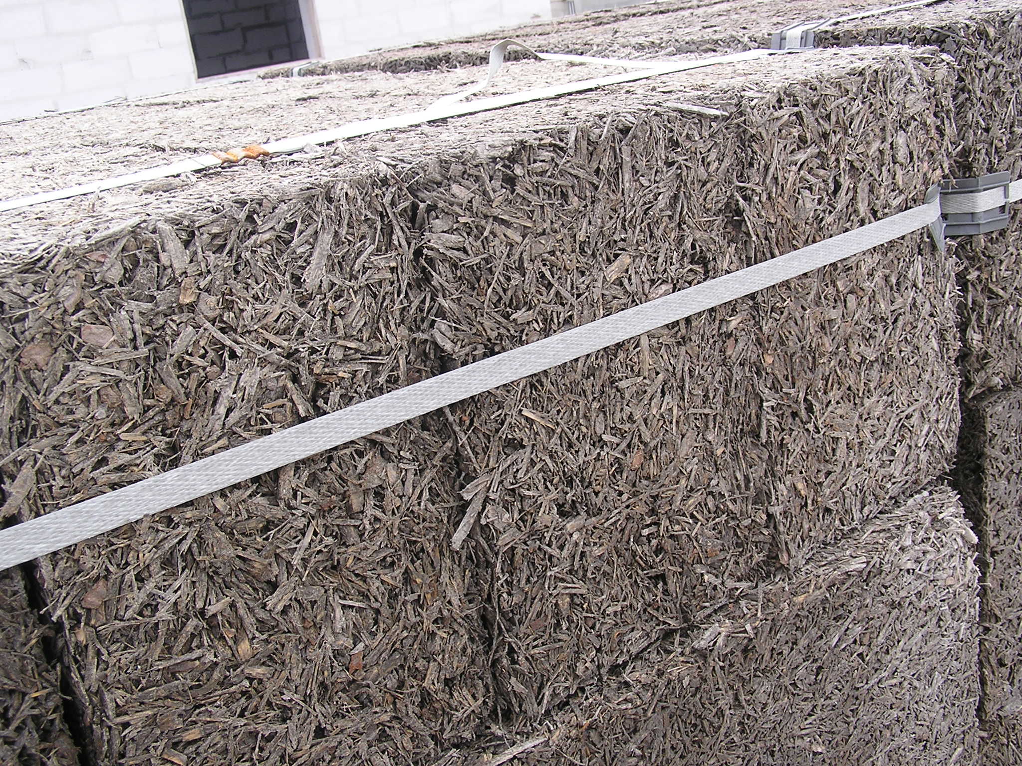

и вот так выглядят упакованные и готовые к отгрузке блоки, пока еще на предварительной до сушке произведенные блоки были 04.04.2012
(ссылка устарела)

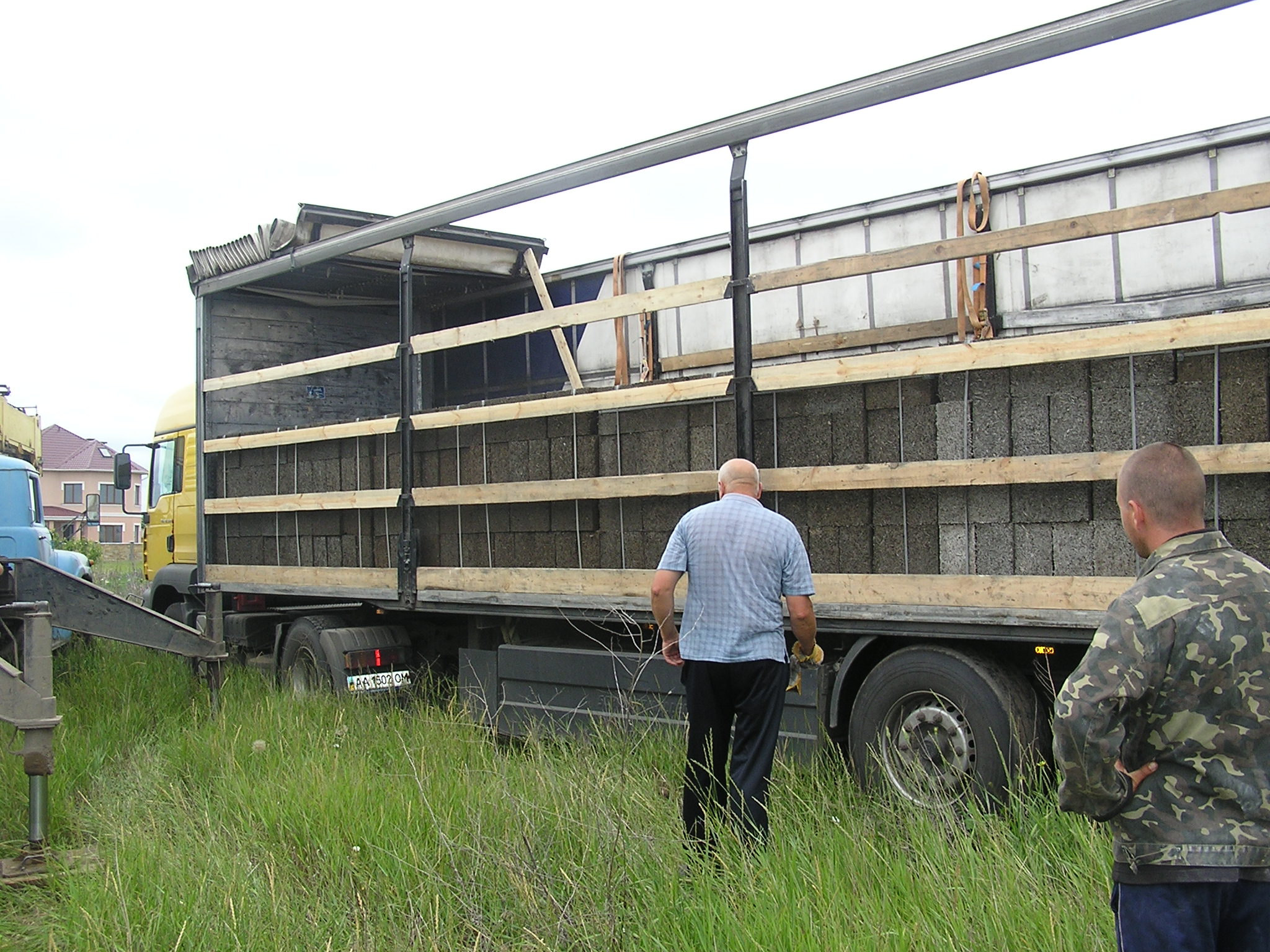

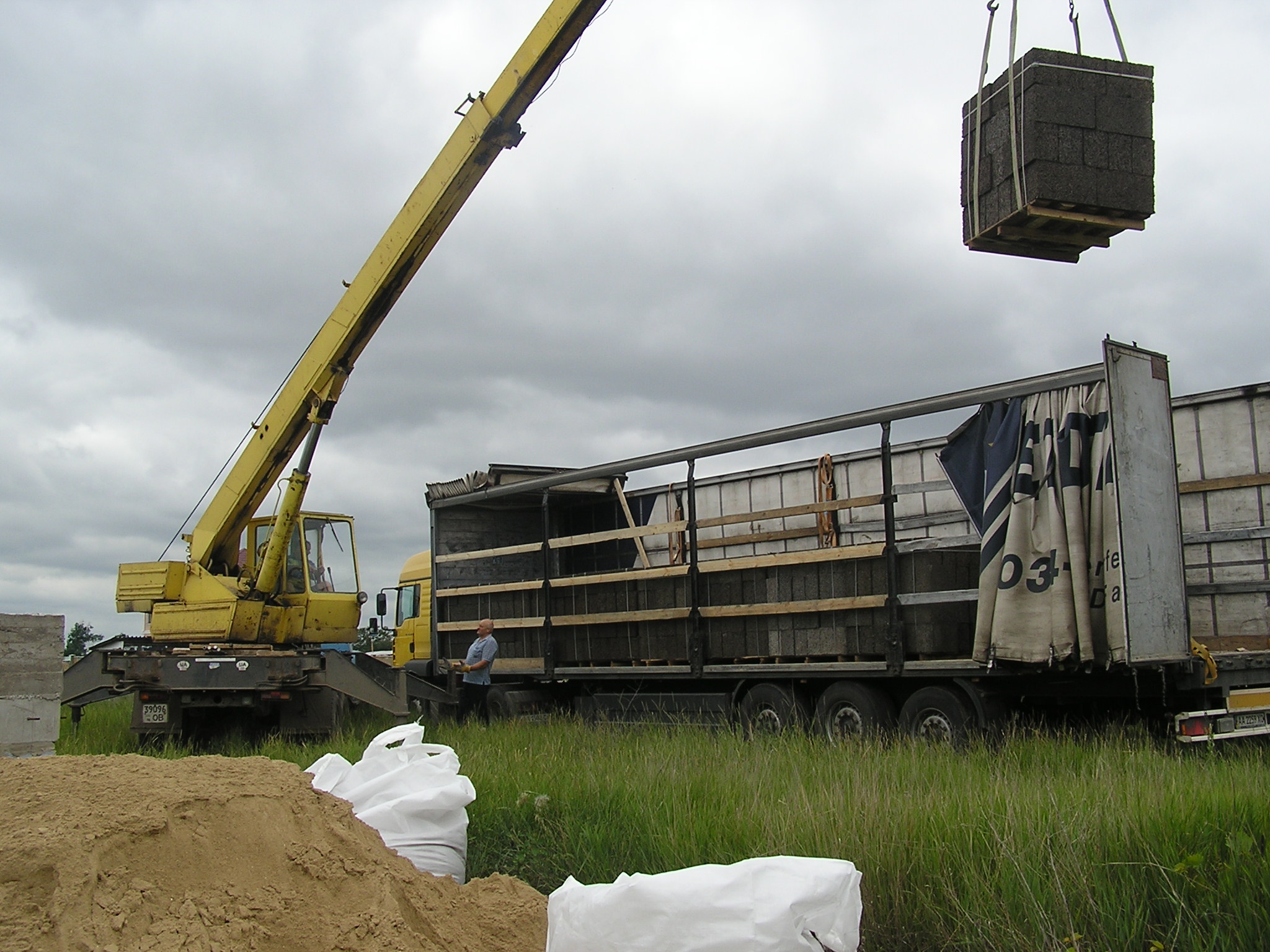

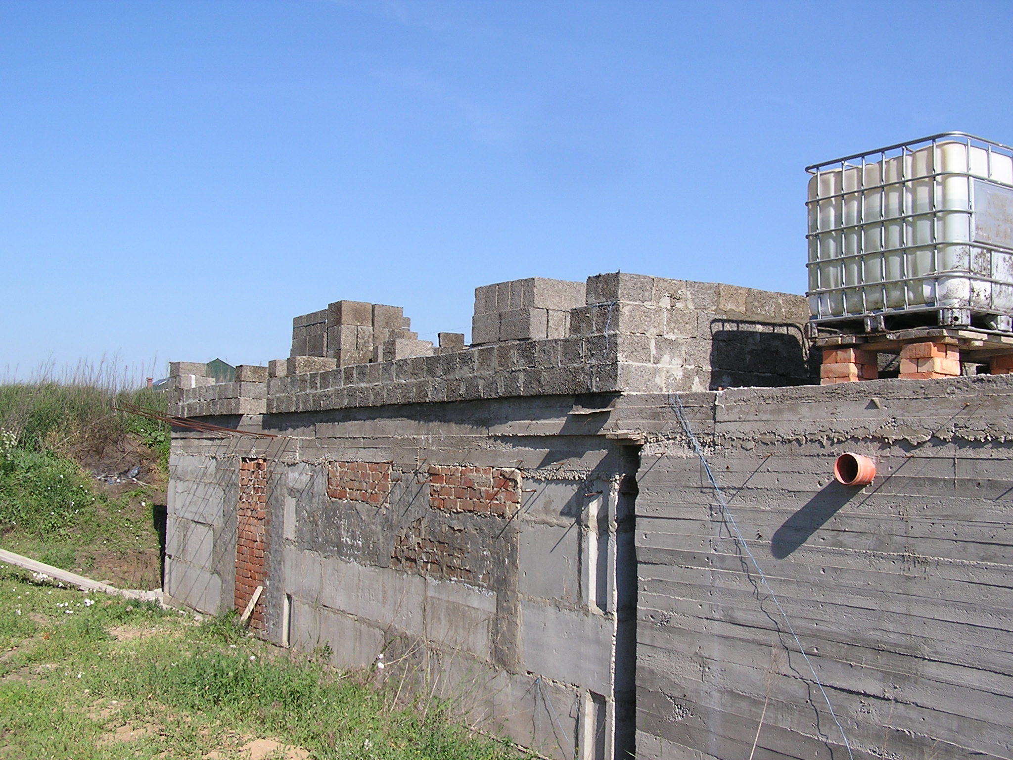

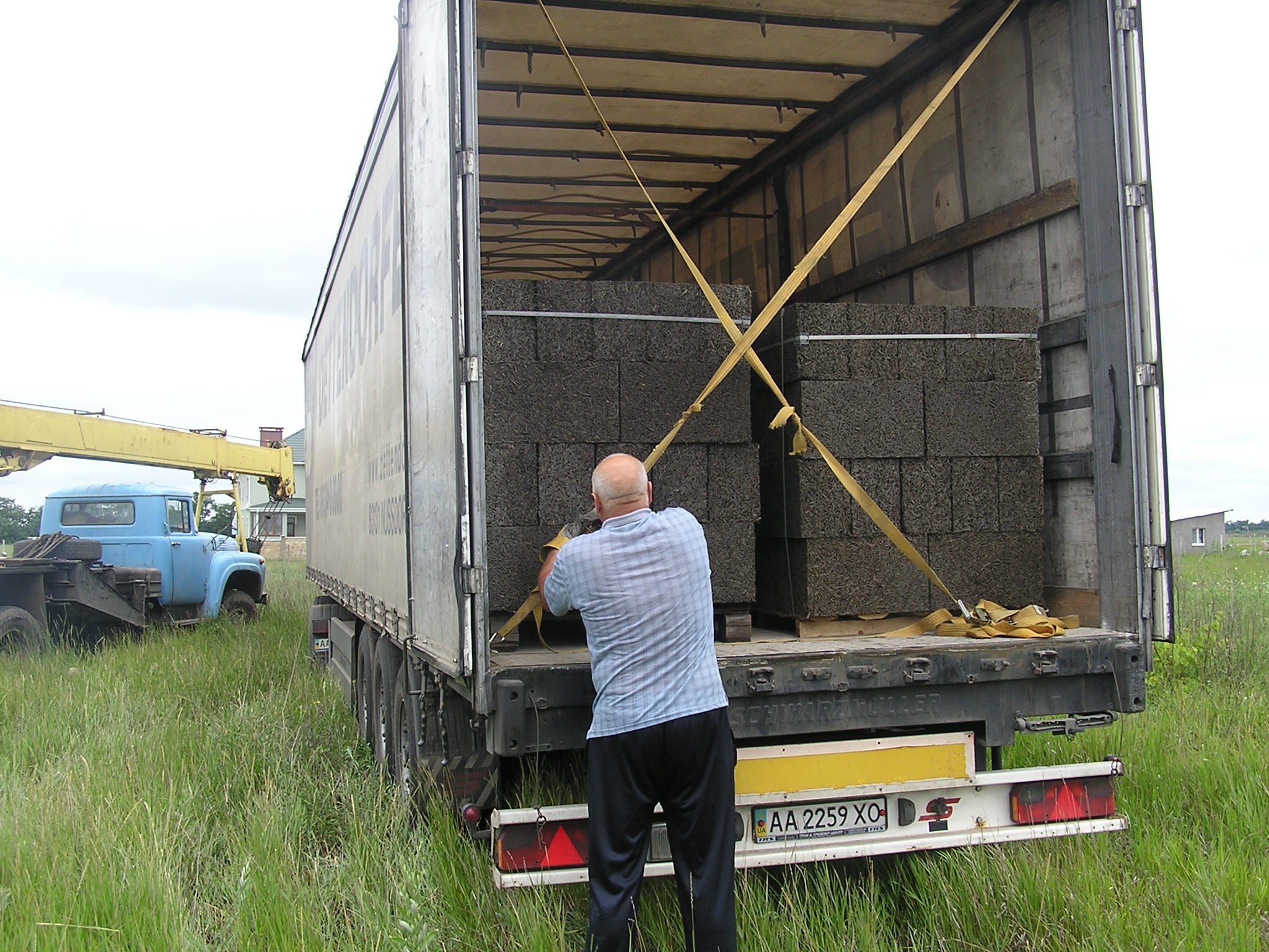

Первая фура с арболитом пришла в г. Одессу
P_2012_06_0001.thumb.JPG.99ba754c0e9571c1f4b18bbcc0a34c27.JPG P_2012_06_0006.thumb.JPG.64f84f9c20e1e86a953e4ad3cef38a5e.JPG P_2012_06_0013.thumb.JPG.53922af5fe22151f5d6d824a9ca3cd7c.JPG P_2012_06_0020.thumb.JPG.38789d930ccf312d25cab8d0b96f528d.JPG

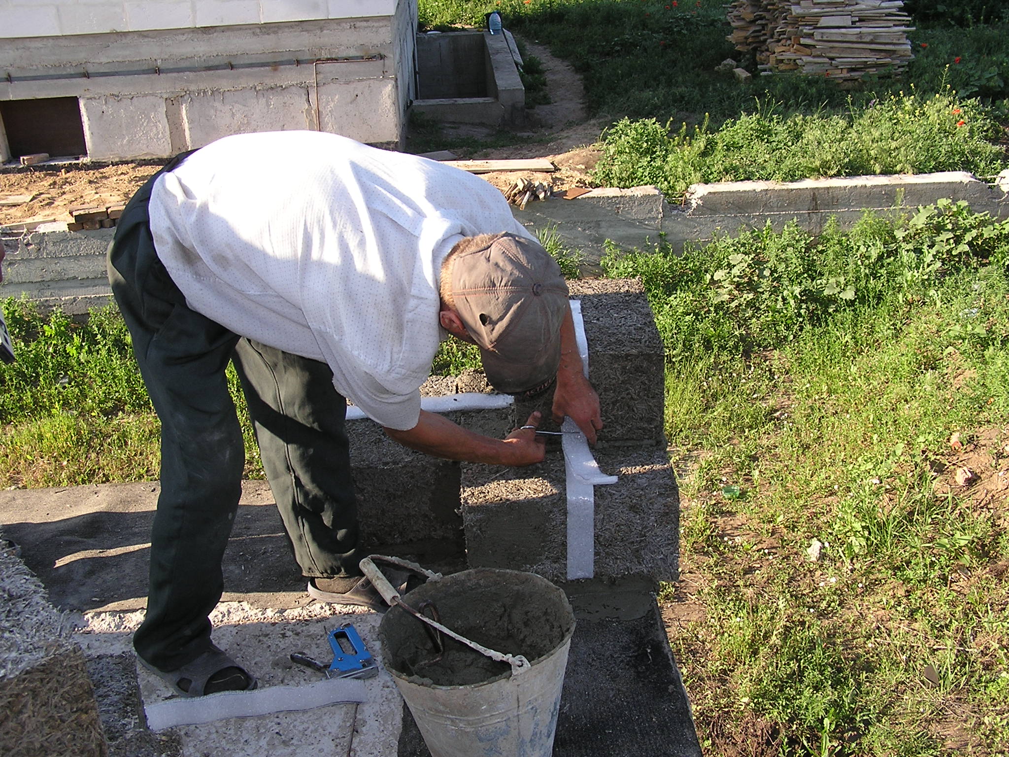

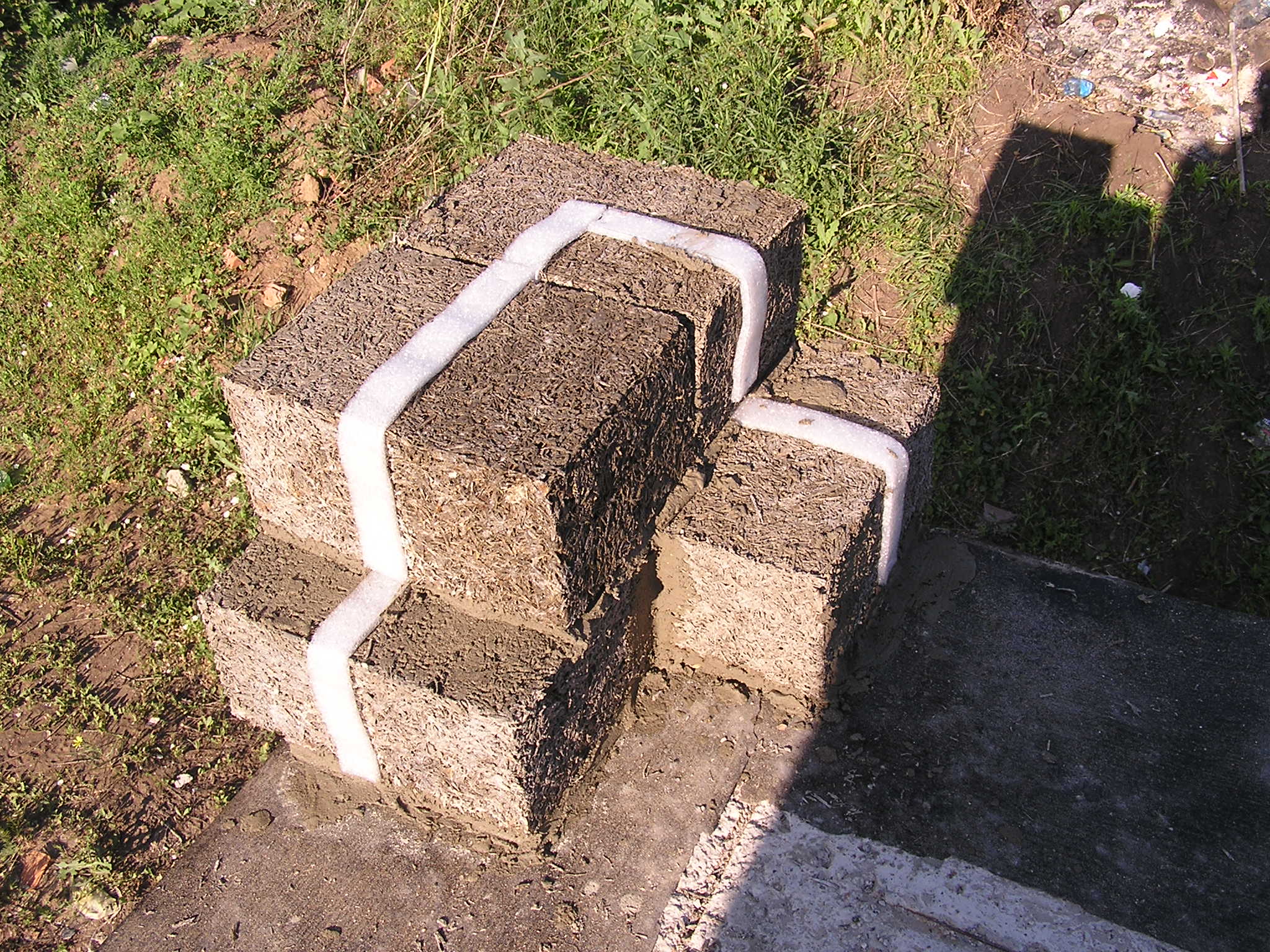

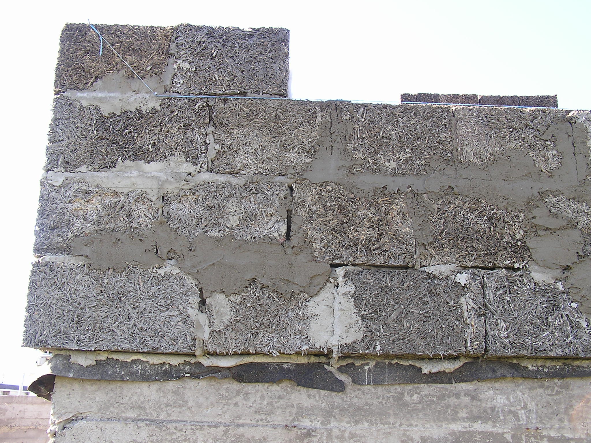

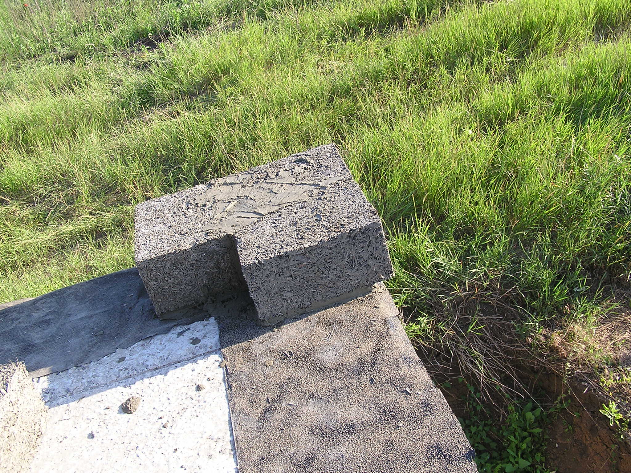

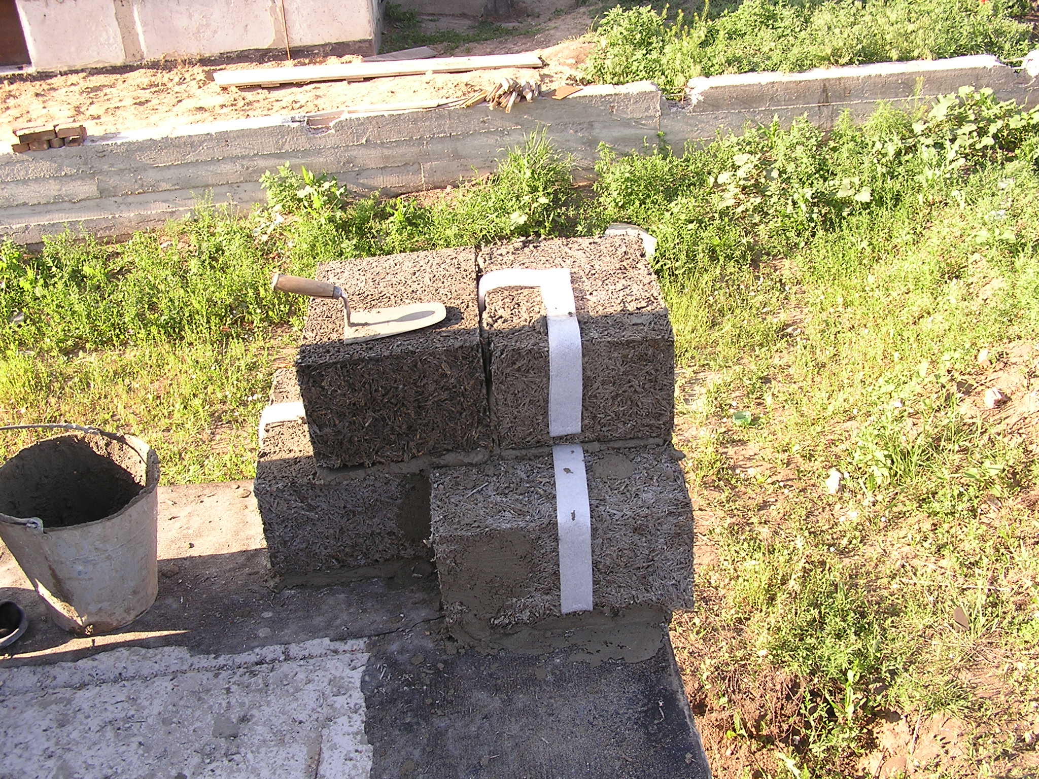

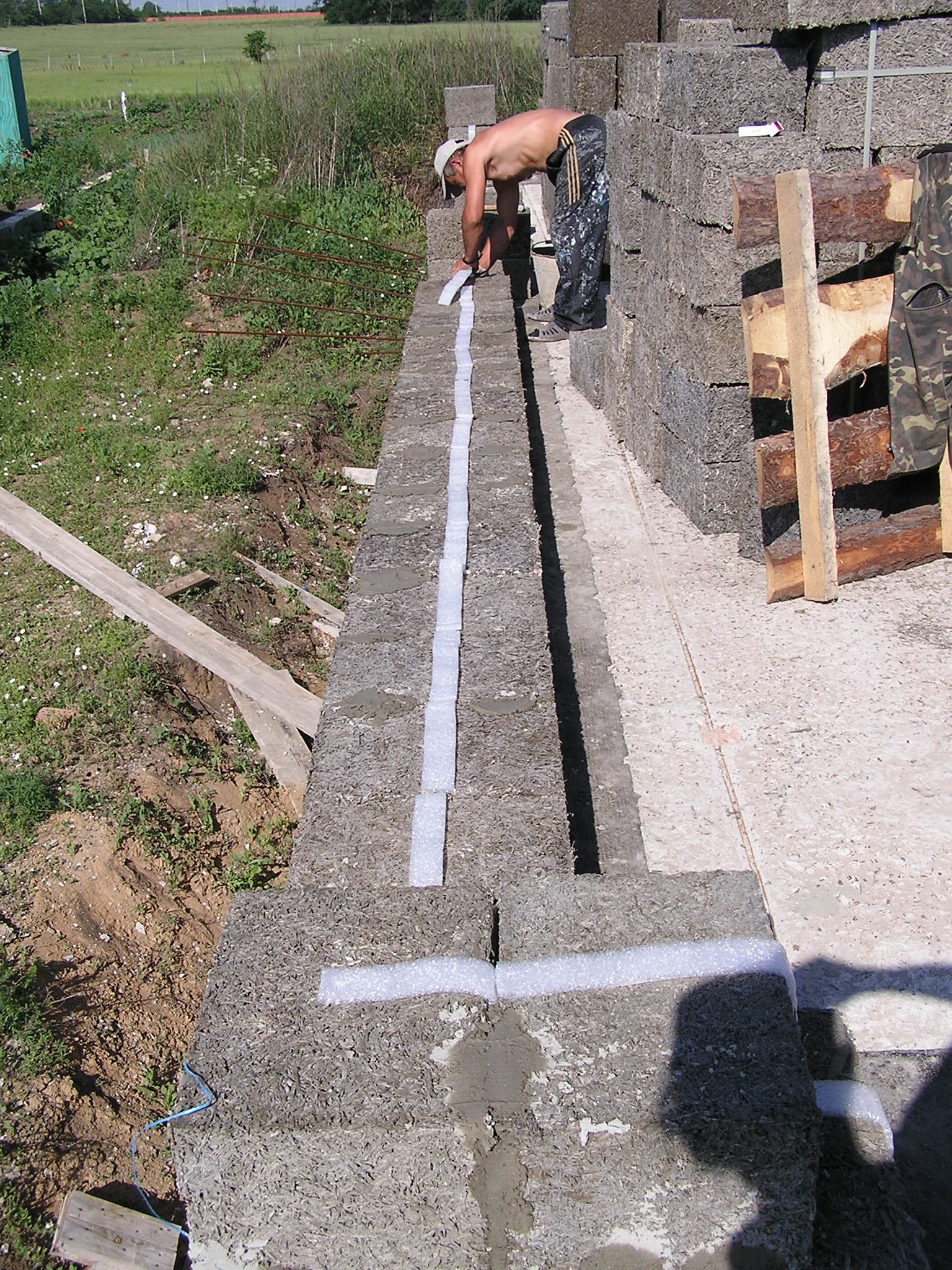

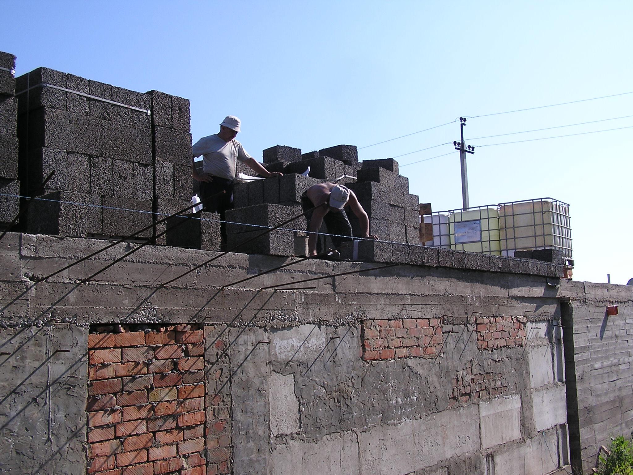

Мастера ужа начинают кладку блоков, прошу обратить внимание как делается кладка-розрываем мостики холода полосками вспененного полиетилена по 5 см
P_2012_06_0035.thumb.JPG.2b3576305aee51e9f2726242fd3a8eaa.JPG P_2012_06_0040.thumb.JPG.11bfa9bb8da0dc046ea5fec7d538556d.JPG P_2012_06_0043.thumb.JPG.2edd8402b656db8973df36a4fc81a345.JPG P_2012_06_0044.thumb.JPG.e82c659d5ec7ff8f4bbeb2ebe8cfb4c9.JPG
P_2012_06_0046.thumb.JPG.0f5dc684750bdc51321f2f36169b4c69.JPG P_2012_06_0048.thumb.JPG.5ba89d785de2d3f1199cdd0813ac9626.JPG P_2012_06_0053.thumb.JPG.caa26e0baa5ce6f9f21026459b9380e6.JPG P_2012_06_0058.thumb.JPG.bf72949a2203e29060eda8ded95b3ebb.JPG

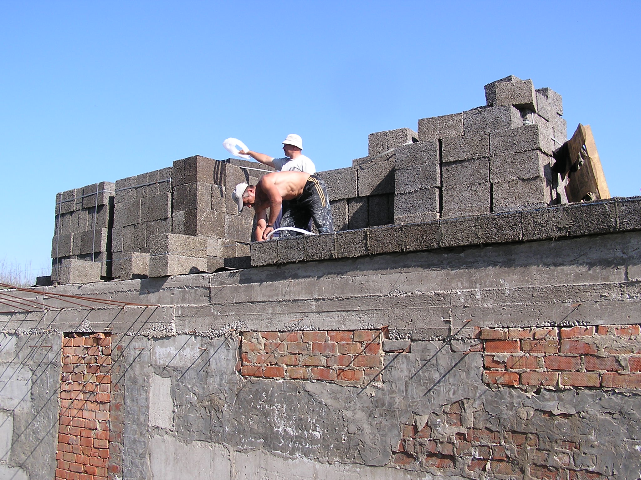

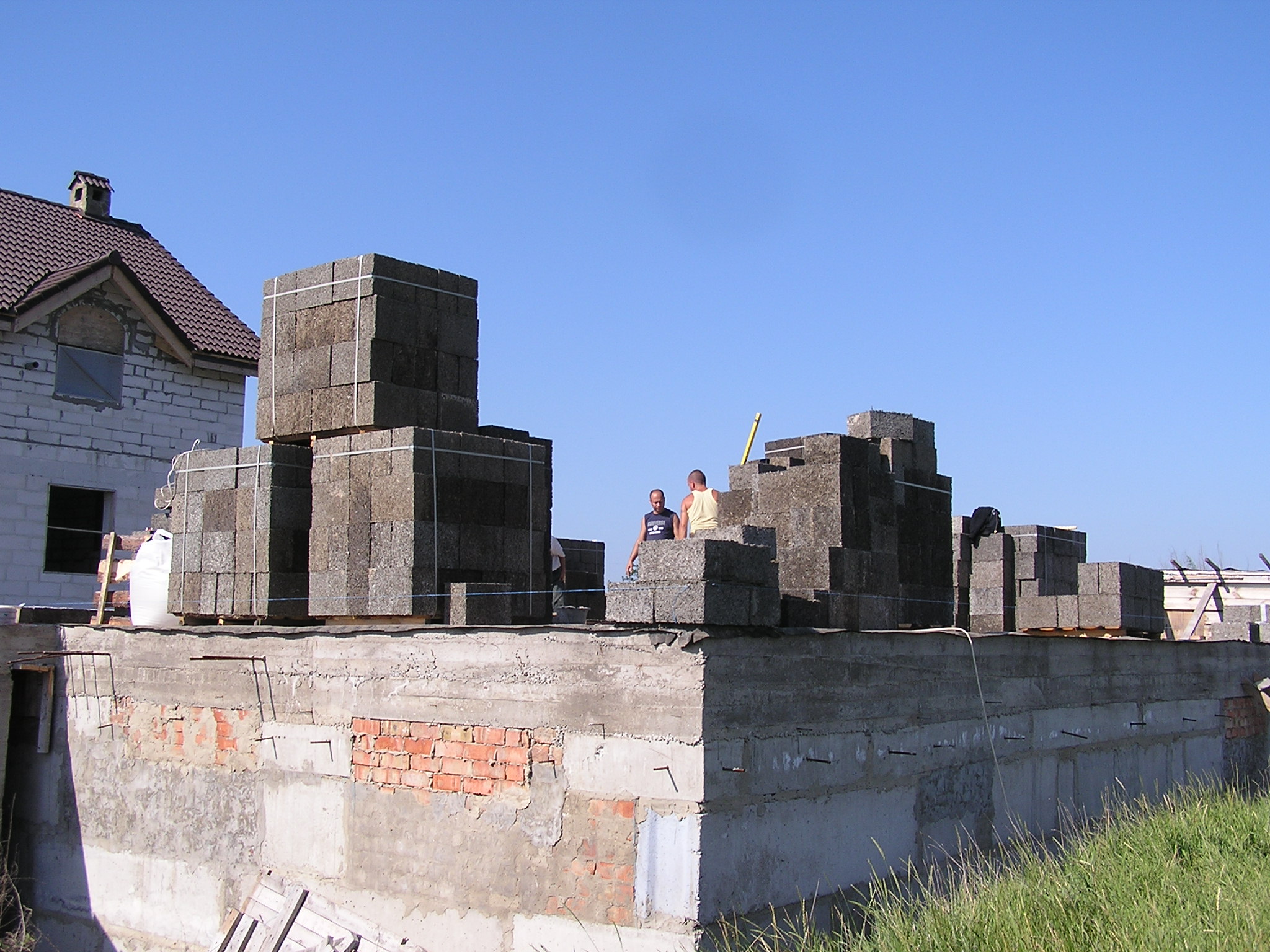

немного стены из арболита, кладку конечно можно было бы и лучше ложить ;-)
P_2012_06_0063.thumb.JPG.896f6026ff77e9858ee909aade23ddbf.JPG P_2012_06_0064.thumb.JPG.bc2b08bfb7901cb869e9f0d142a8ae12.JPG P_2012_06_0065.thumb.JPG.9d27275c75c7f7071d75d84c02215639.JPG

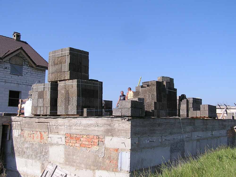

Продолжу фотоотчет.

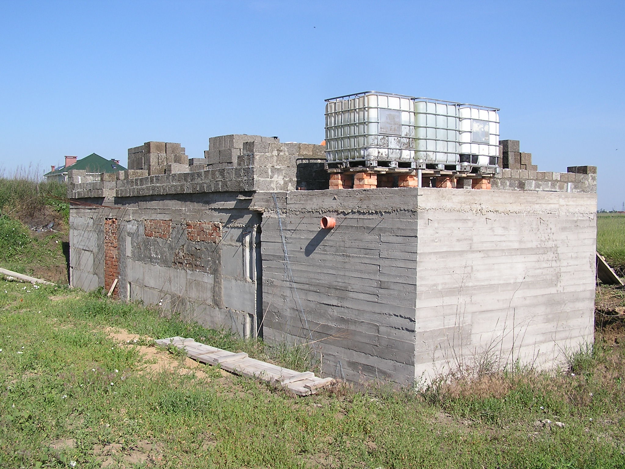

Блоки, хоть и большие (20*41*30), но достаточно легкие для переноса.
Вот срез блока электропилой и на какие куски его можно порезать
Утепляем швы:
Дошли до окон:
Вот все отходы на данном моменте, это больше половины первого этажа. Все обрезки идут в дело, что очень хорошо:

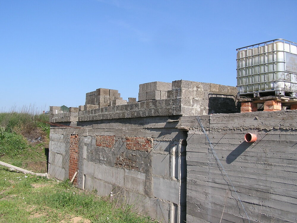

За 4 дня выложили первую фуру. Это новая поставка. Еле поместили на первом этаже, ставили в паллеты друг на друга. Попутно подняли песок на первый этаж.
Хорошие фото, классно было бы увидеть сверху с угла всю постройку :)
:) есть фотки только с верху с угла самого дома:
Как то так. В следующий раз подумаем как захватить весь дом
