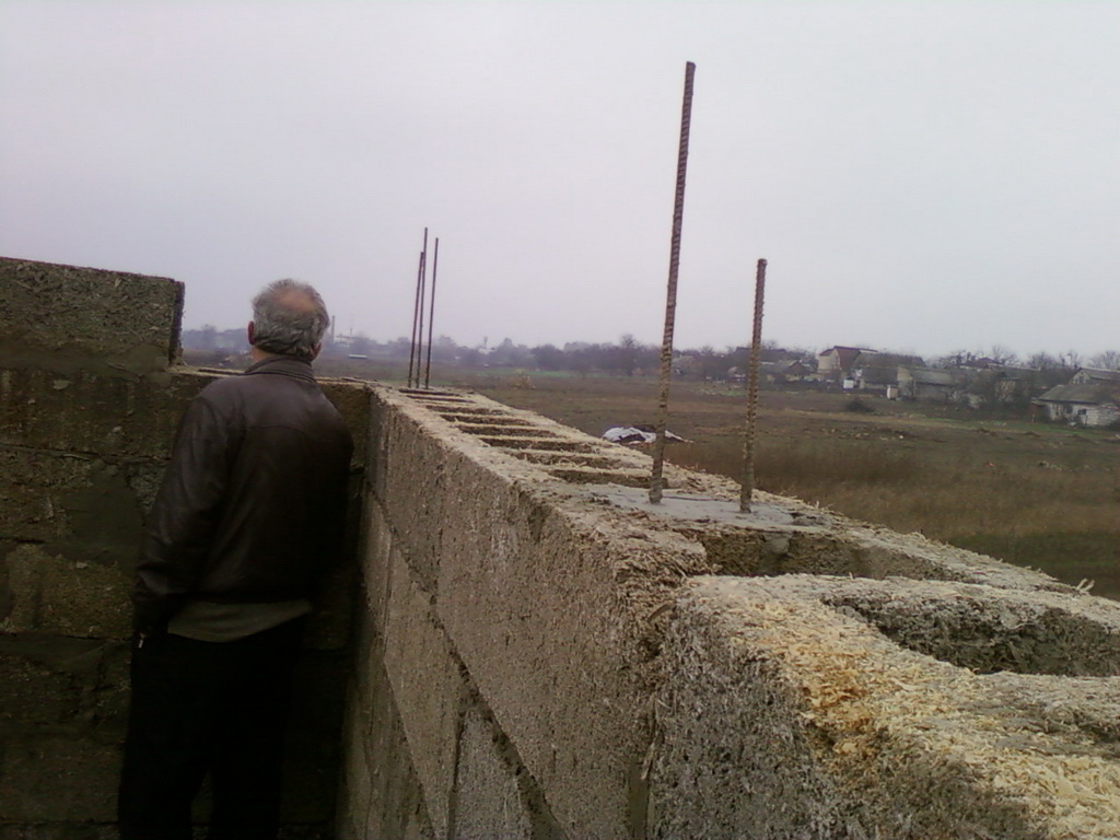

Не могу найти обсуждение таких блоковBlok.jpg.
В руках не держал, было бы интересно услышать мнение спецов. Весной начну строиться из арболита.

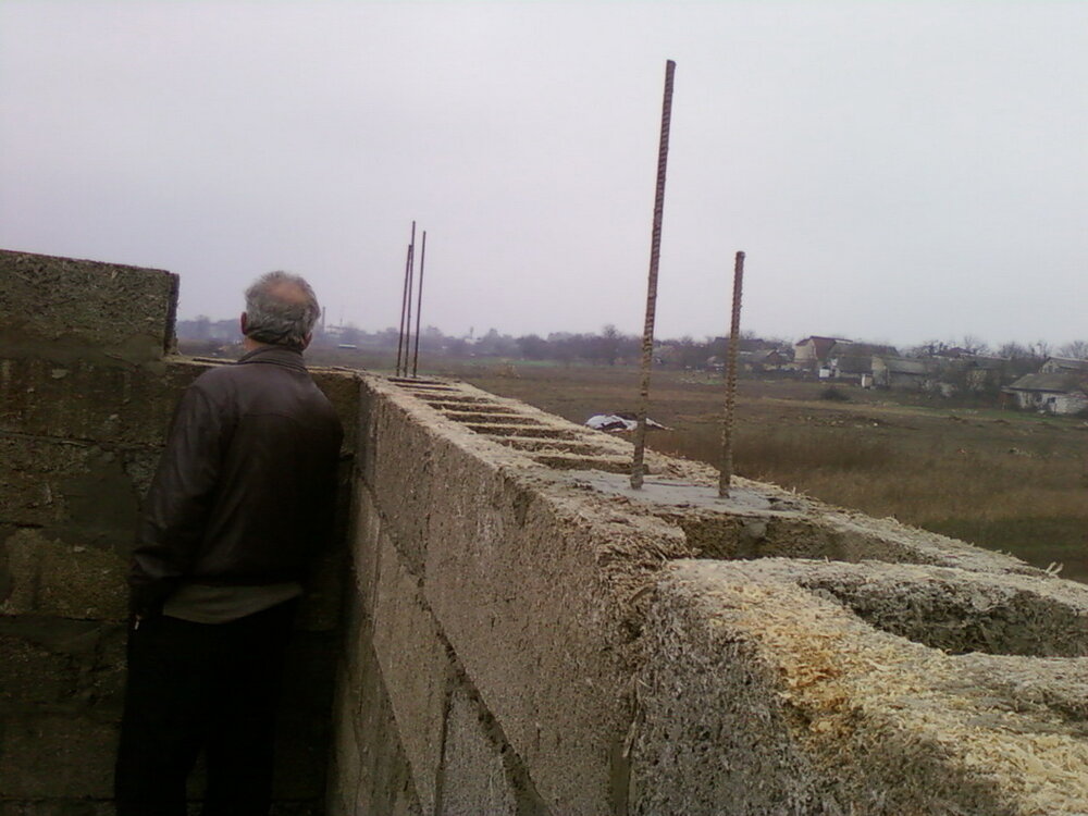

Вот эти блоки и выбрал пока. По утверждению производителя - арболит, ни грамма песка, может щепа- "не формат". но прочитав грызню на Форумхаус.ру (не одну тысячу страниц ))), пришел к выводу, что каждый из них продвигает свою технологию, и по поводу ГОСТа не особо парятся.
ширина блока - 32 см. кроме "Браво" и этого поставщика из пригорода Киева никого не нашел, а доставка в Одессу "кусается".

Что касается этих блоков, то это судя по моей информации арболит, сделанный из щепы. Единственный момент, на который следует обратить внимание при покупке данных блоков, это то, что по словам парня, который завязан с производством и который дал информацию по этим блокам на форумхаусе немцы, которые помогли наладить производство (или дали рецептуру не помню уже) рекомендуют для таких блоков внешнее утепление. Не знаю как у вас там на Украине, но если стенка будет всего 14 см. арболита (там стенки по 7 см.), то по моему холодновато без внешнего утепления будет. Хотя вам там виднее.:)
Не знаю чем собираетесь отделывать стены, но я бы обязательно снаружи проштукатурил. Одесса все-таки, море рядом, влажность повышенная, ветре частенько бывает.

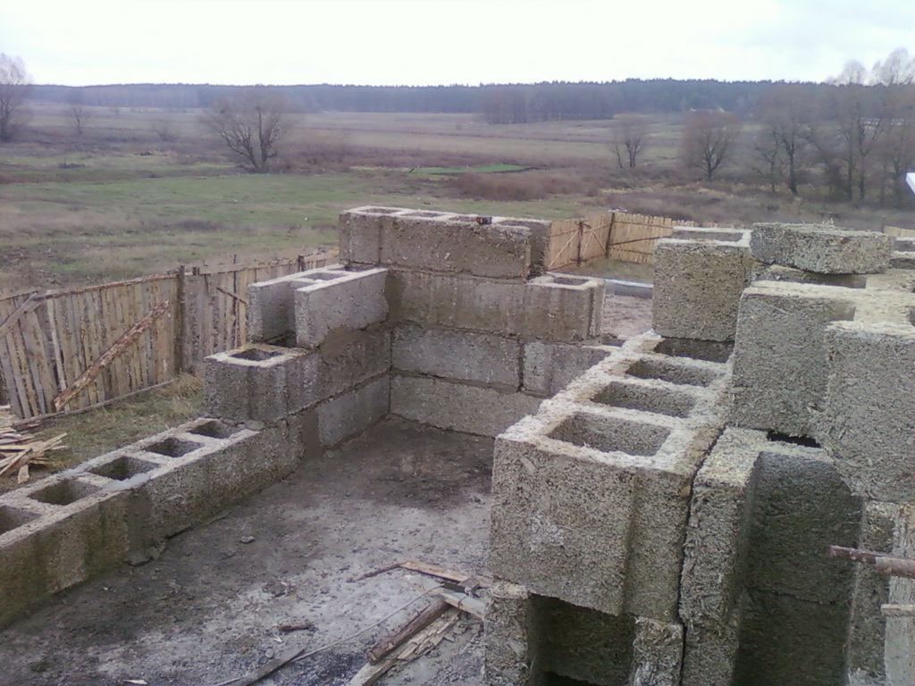

А 18 см воздушной прослойки - недостаточно для теплоизоляции?
в пустоты , свободные от монолита, вентканалов и стояков, думаю засыпать керамзит (опилок с известью, боюсь, так много не насобираю), внутренняя и внешняя отделка- известково-цементная штукатурка.
Как оказалось,они еще и блоки для внутренних перегородок делают, 16 см, тоже пустотные.

По действующим нормам ворздушная прослойка более 30 мм утеплением не считается. Из-за конвекции.
именно для предотвращения движения воздуха пустоты и будут заполняться

разница - 250 грн/куб. учитывая экономию на вентканалах и возможность устройства монолитного каркаса - пустотные блоки дешевле, если у вас не предвидится грандиозной предпразничной скидки

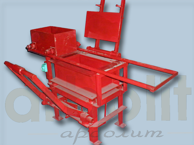

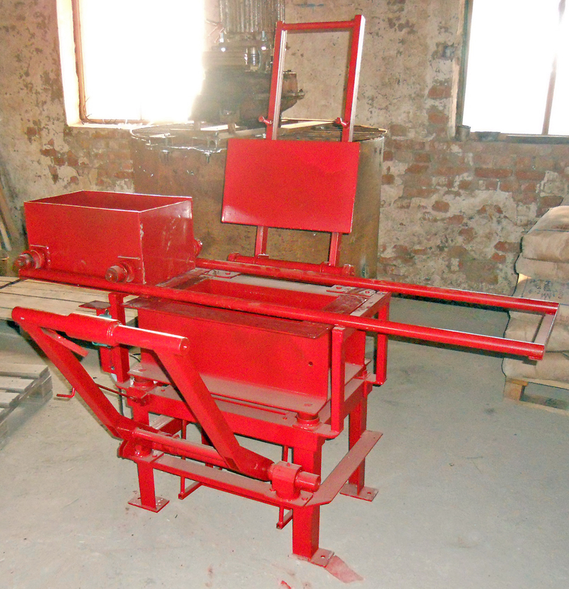

как и обещал выкладываю фото станочка виброспресса для арболита, сделанного на Украине, стоимость 35000 грн

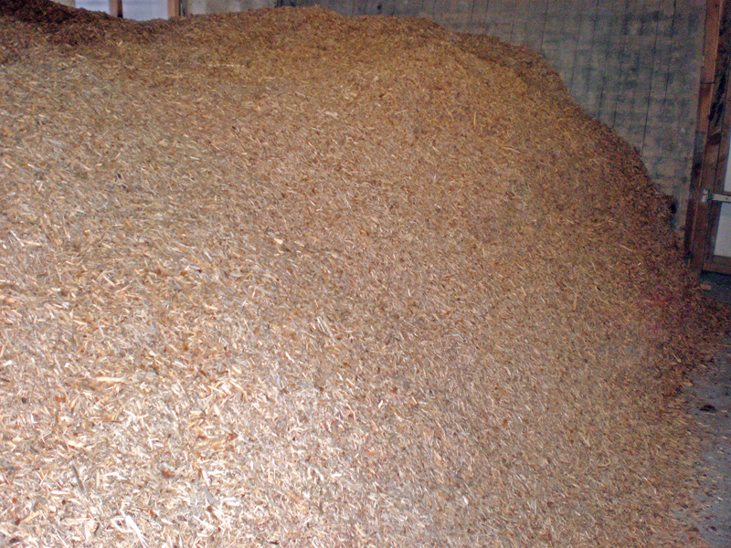

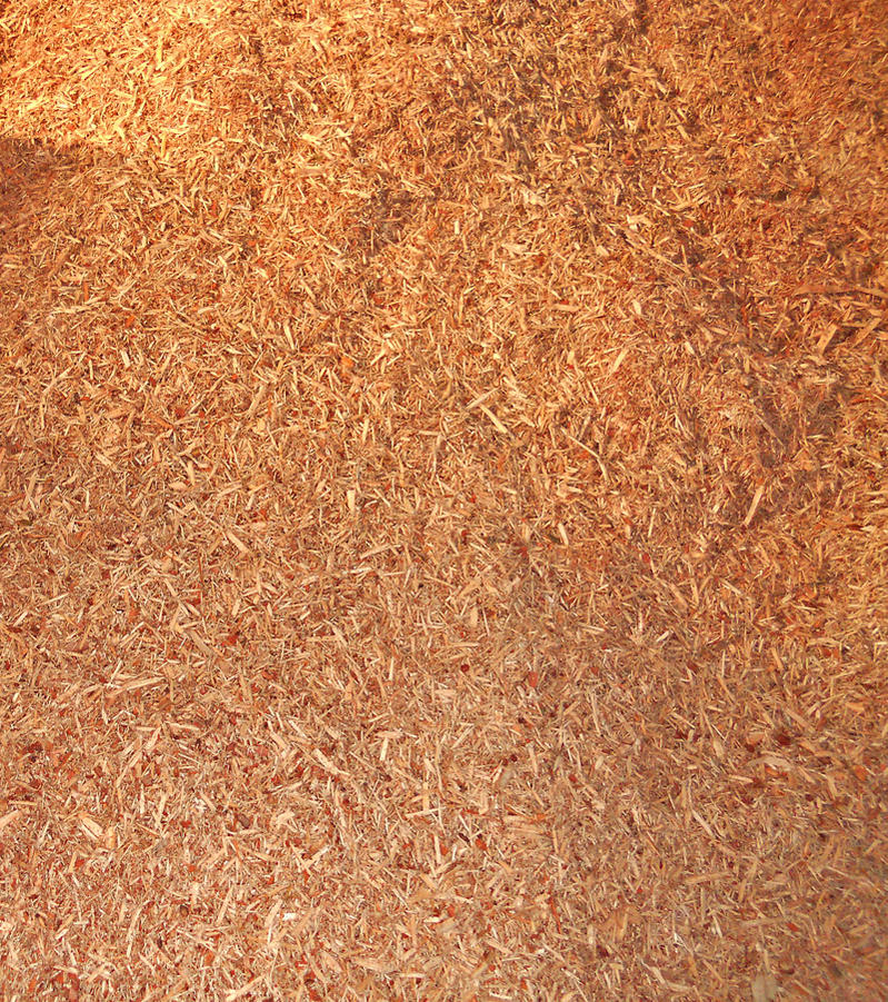

Вот так выглядит небольшая кучка готовой щепы для арболита

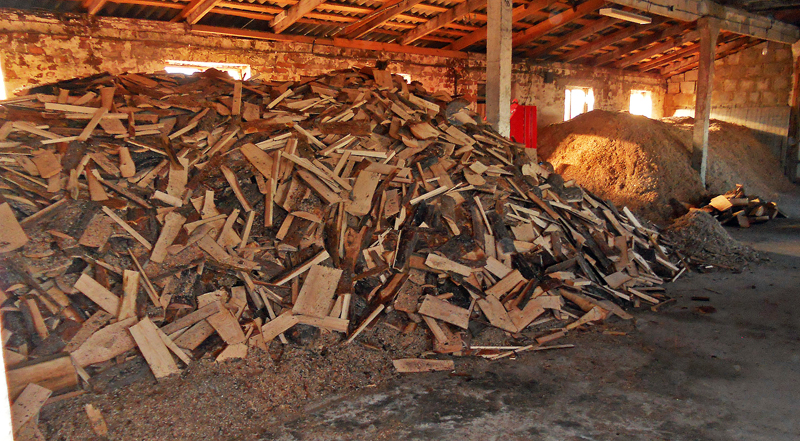

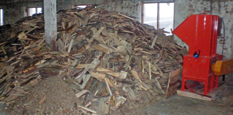

Обрезки и дрова из которых с помощью дробилки ДР 660, получаем необходимую щепу для арболита (фото чуть выше)

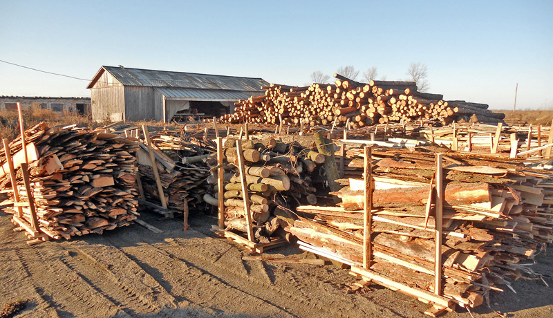

еще пару фоток
stahok_arbolit_2.thumb.jpg.ec8bd57511c467e1a609f79e7b4d79ec.jpg obrezky_3.jpg.a8ee185cd5598c6ef083cee4643e4a3c.jpg schepa_2.thumb.jpg.a65b90d3259e66ea5da02f58caddc088.jpg obrezky_2.jpg.1eb74d9e3763f30fcbb5ce46855827e9.jpg

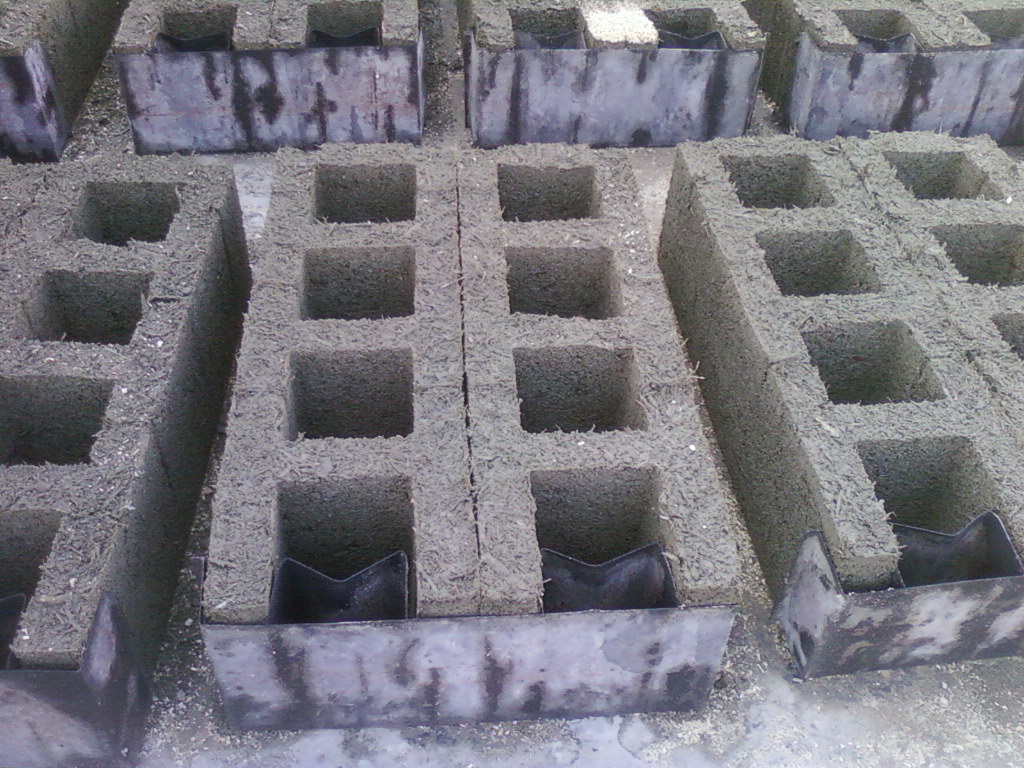

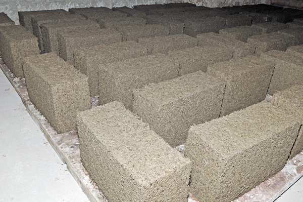

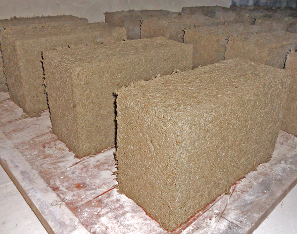

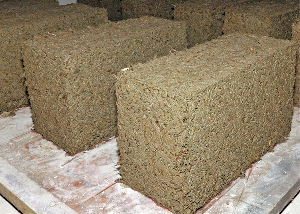

Новый Год новые возможности и стало бы новые достижение и результаты вот еще пару фото наших блоков которые выпускаются серийно на Украине
block2_200x300x500.jpg.90f3c3b544be34ef216945786bce64d8.jpg block3_200x300x500.jpg.d8dd50a72c7dec2ed136a6256cd8ec81.jpgblock_200x300x500.jpg.01d25a8ebda0def35adaeefd8b053bcc.jpg formovanie_bloki.jpg.8597b7589c6eb214a781a8b0266faa28.jpg

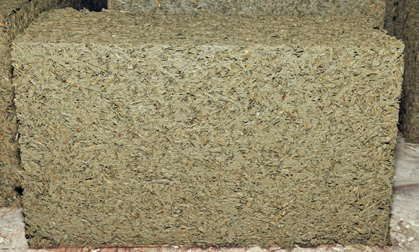

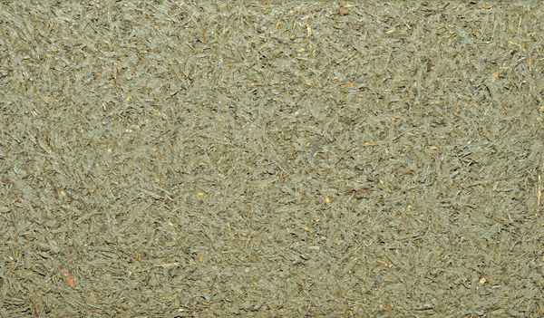

поверхность арболита, на которой просто отлично держится штукатурка
