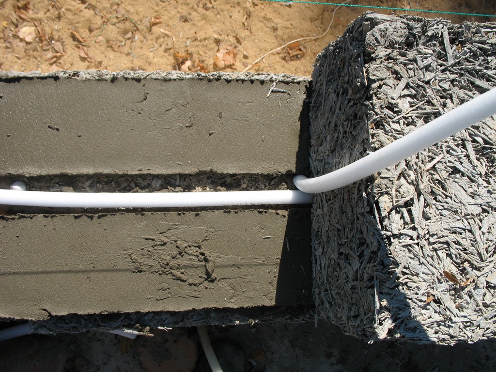

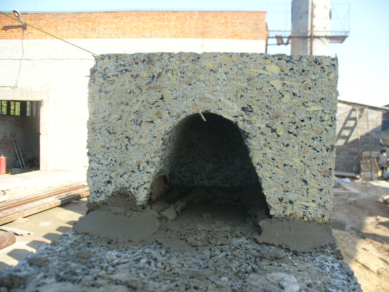

Не думаю, что кладочный шов для арболита (как и для других теплых блоков) должен быть сплошным. Для малоэтажного строительства, особенно одноэтажного, при наличии верхнего армпояса можно (имхо) раствор наносить только по внешней и внутренней кромке блока. Именно так я делал гараж из керамзитобетонных блоков. Так я, вероятно, буду делать основной дом из арболита.

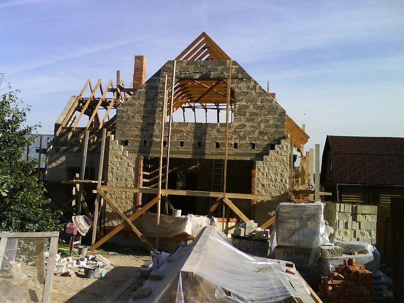

А что бы вы хотели, чтобы прокомментировали? Я был у Сергея в доме (вот его дом на фотке, обложенный белым кирпичом ROSSER). Сырости в доме нет, сухости тоже, нормальный микроклимат. Что касается ощущения деревянного дома тут вопрос сложный, потому что деревянные дома стоят деревом внутрь дома и ничем не отделаны, а в арболитовых домах есть штукатурка и краска (или виниловые обои). Так что очень трудно ожидать какие то сильные деревянные запахи. Что касается штукатурки соглашусь. Мы определили по итогам отзывов форумчан, что наличие штукатурки как минимум с одной стороны является необходимым условием для того, чтобы стена не продувалась. Штукатурка или затирка с двух сторон резко улучшает звукоизоляцию (это касается и перегородок). Так что тут каждый выбирает вариант, как хочет.

Муж хочет вот это, смотрите на фото, и я лезу вон из кожи, чтоб изобрести нечто подобное.
У вас на фотках плитка с размером в кирпич. А Александр делает блоки по размеру больше. Внешене такие варианты смотрятся по разному.
Вопрос будут ли проблемы или нет, если плитку положить на арболитовую стену вплотную, до сих пор открыт. Поэтому все делают либо с вент. зазором, либо комбинированный вариант, когда плиткой или камнем покрыта только часть стены, и желательно чтобы покрытие было с разрывами для выхода излишней влаги. Как вариант фасад нашего проекта Люкс-М: штукатурка +камень (плитка).

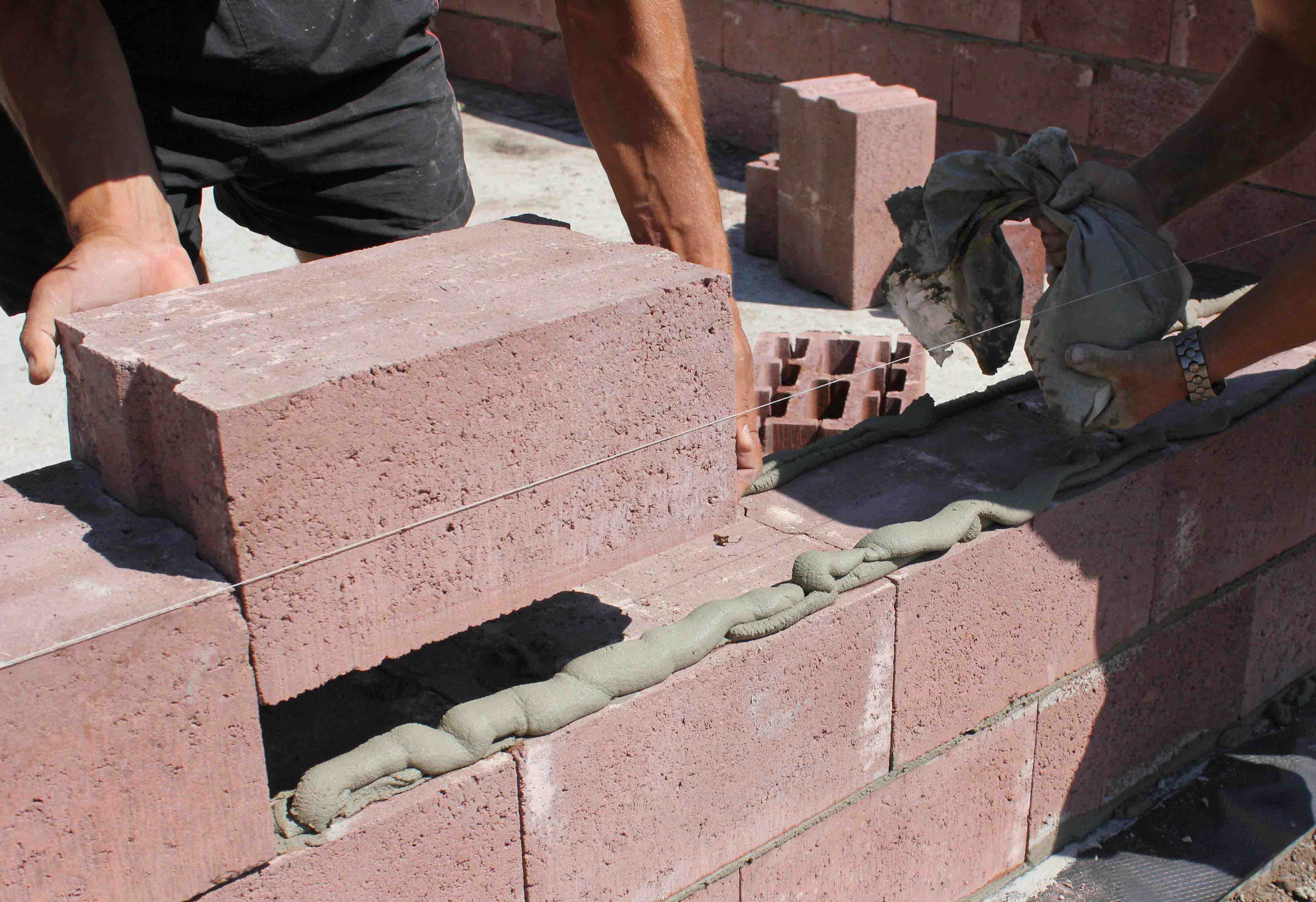

Если нет, то не вижу в нем какого-либо преимущества, т.к. через кладочные швы все тепло уйдет.

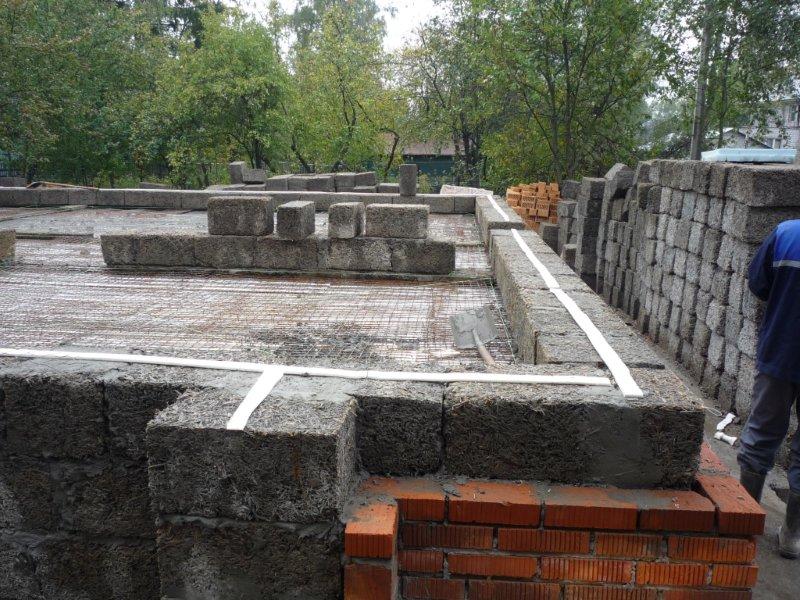

кладочные швы тоже могут быть "теплыми" на перлитовом наполнителе например или даже просто толщину шва привычную всем строителям 2 см уменьшить до 0,5 см и это уже будет на 65% теплее ;)

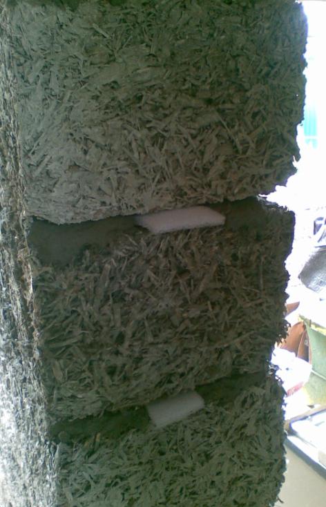

совершенно верно, еще можно полоску полистирола вспененного укладывать, одним словом способов разорвать кладочный шов много
вот несколько как люди делают:
IMG_4892.thumb.JPG.666383be63604aad4853a29de6254ae7.JPG 3334.jpg.849f05cf120706503b7a941d8e0996ad.jpg blok.jpg.896786dc475015770d565ceb7fbb9cc8.jpg sdgeik.JPG.32cdaf5f3f10f11cf980cdf2c4d9a6e1.JPG
совершенно верно, еще можно полоску полистирола вспененного укладывать, одним словом способов разорвать кладочный шов много ......
Для точности информации надо поправить: речь идет о вспененном полиэтилене, а не о полистироле. В основе этих материалов лежат разные полимеры: в основе вспененного полиэтилена лежит ЭТИЛЕН, а в основе полистирола лежит СТИРОЛ. Мягко говоря это не одно и то же. Использование вспененного полиэтилена является недорогим способом терморазрыва кладочного шва.

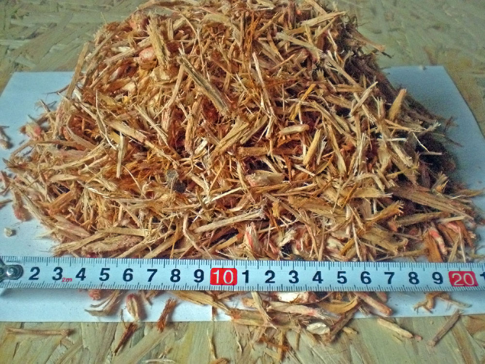

Арболит меня очень интерес овал оочень давно- но- сильно остыл после вчерашней беседы с продавцом щепы для производителей арболита в том числе.
специально щепу никто не готовит для засыпки
Вот бы кто придумал..:smile:Первый закажу. Честно

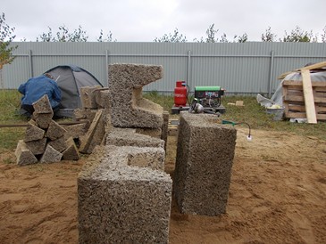

можем по 50 грн за мешок предложить щепу с нашего производства арболита ;) schepa_arbolit.thumb.jpg.be691481249f62824c23fe3f9d8cd739.jpg
