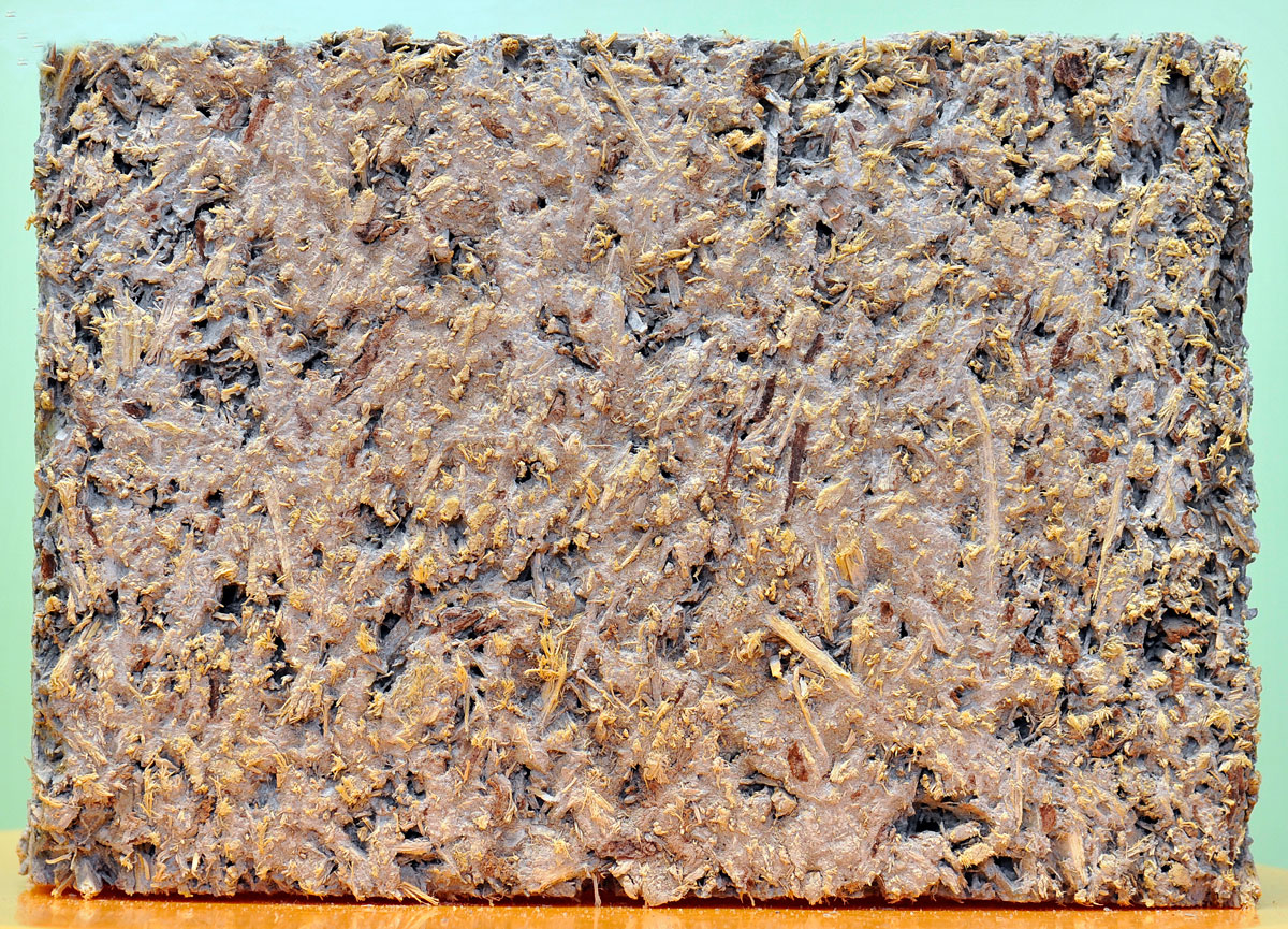

Давно думал еще и розрез арболита показать нашим читаелям, но не было фото, сегодня специально сделал распил для демонстрации однородности материала, как говорится и вид изнутри ;)

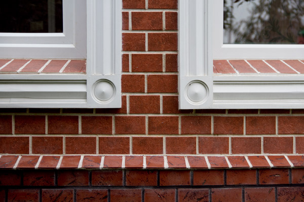

Картинки с цветными блоками посмотрела - когда планируется у нас и насколько устойчивое покрытие? Темные швы между "фальш" кирпичами можно потом белыми сделать?

облицовка может быть штукатурка на известковом растворе
облицованные блоки будут выпускаться серийно с апреля месяца
цвет швов и цвет облицовки практически любой который пожелает заказчик

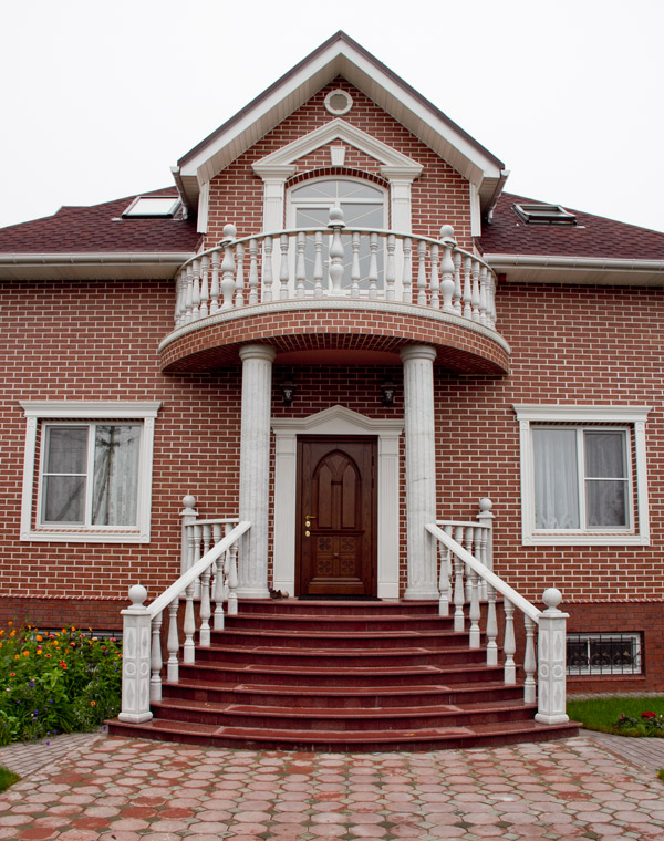

Муж хочет вот это, смотрите на фото, и я лезу вон из кожи, чтоб изобрести нечто подобное.

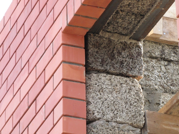

Вопрос следующий. Облицовочный кирпич ложится-таки вплотную к несущей стене или с вензазором?
На российском форуме, согласно, мануалам - вензазор (2-4см) нужен, так как паропроницаемые стены должны высыхать при необходимости.
Я же нашла в интернете фото, выложенное на одном из серьезных сайтов по арболиту и строительству из него.
Прилагаю.
На нем я не вижу прослойки воздуха или я смотрю не так и не тем местом.
Жду комментариев с нетерпением.

С вент. зазором. 2 см. будет мало. Надо 4-5 см. делать. Снизу и сверху облицовки должны быть продухи, чтобы воздух между облицовкой и стеной из арболита циркулировал. Поэтому эта воздушная прослойка и называется вентилируемой.

С вент. зазором.
- значит, облицовка не пойдет в расчет теплопроводности.
Тогда, стена в 300 мм с коєффициентом в 0,12 даст
Сопротивление теплопередаче, R0 = 2.658
Не знаю, как там Одесса поживает, надеюсь благополучно:), а вот для Киева и тем более Чернигова, который севернее - маловато.
