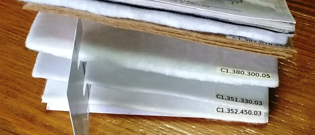

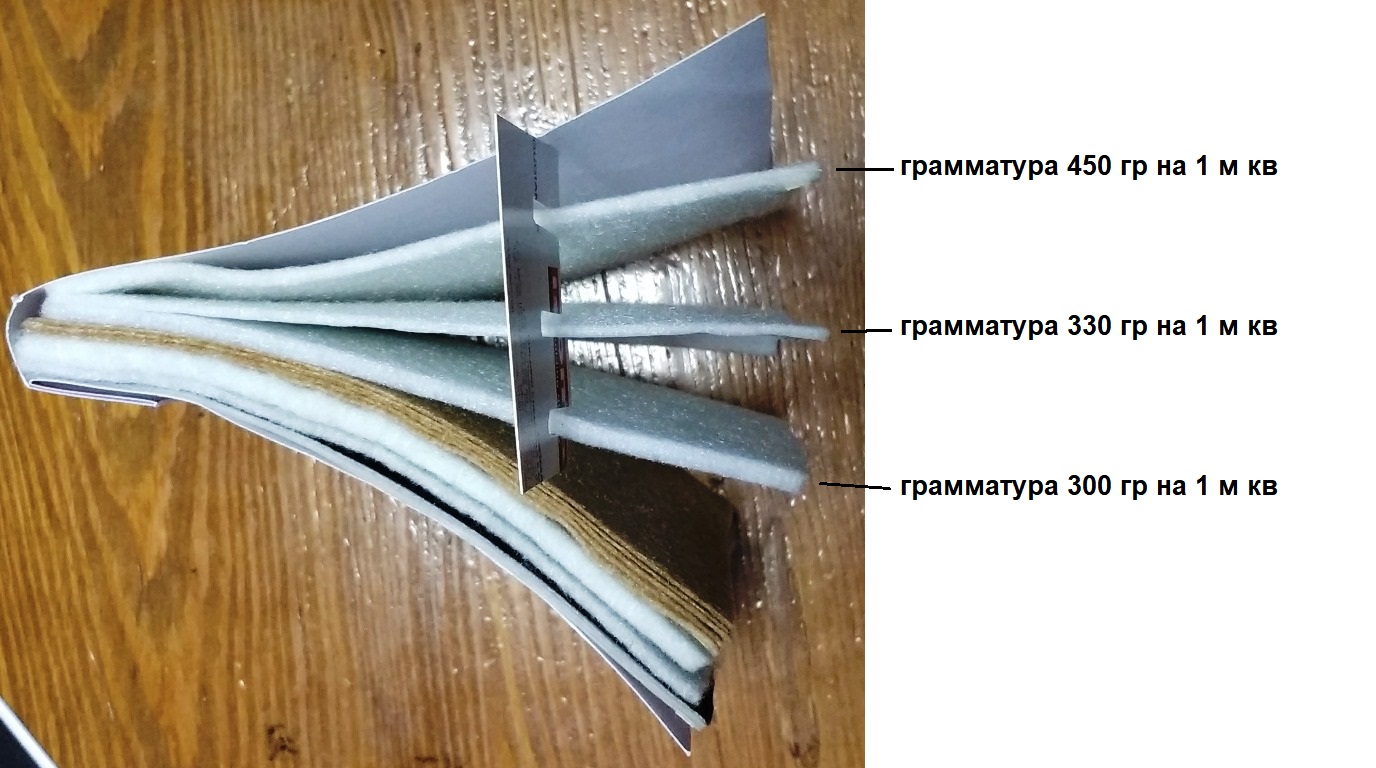

2. Ты рекомендуешь геотекстиль с грамматурой 300 гр на 1 м кв.
Ниже приведены фото 3 полиэстерных полотен.
а) Грамматура = 300 гр на 1 м, толщина = около 3,8 мм. Плотность = 79 гр на 1 мм толщины
б) Грамматура = 330 гр на 1 м, толщина = около 1,8 мм. Плотность = 183 гр на 1 мм толщины
в) Грамматура = 450 гр на 1 м, толщина = около 2,8 мм. Плотность = 160 гр на 1 мм толщины
По какому из этих показателей подбирать геотекстиль ?
Имеет значение толщина полотна, плотность полотна или вес 1 м кв полотна?
Как видим более тяжелый материал может быть более тонким и более плотным.
