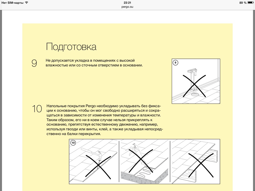

Прошу прокоментировать ПРУФ от Скромного фермера.
Имея ТП ИК пленки и инструкцию производителя Таркета которую выложил Скромный прораб, также имея в инструкциик ТП разрешение укладывать под ламинат, Вы нарушите требования Таркета если смонтируете ТП под их ламинат согласно того документа?

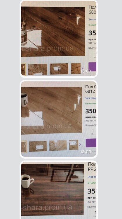

Кто-то использовал глянцевый ламинат? Интересуют отзывы, быстро ли затирается, скользкий или нет?
Очевидно, что этот самый Скромняга даже не удосужился сам прочитать инструкцию, которую предоставил тут с видом большого знатока нюансов укладки напольных покрытий на системы "теплый пол":lol::lol::lol:
Были в укладке глянцевые варианты год-полтора назад. В этом году был в одной из квартир (ремонт продолжается) все леэит иделаьное, как только сразу после укладки.
Но во первых пошло мало времени, а во вторых там клиентка такая аккуратистка и так ко всему бережно относится - что в моем понимании где-то доходит до абсурда.
Скользковат ламинат. Т.е в тряпичных тапочках по такому полу - практически каток)))
Я когда ходил на курсы от Кроноспана, нам обїясняли пристаренный внешний вид ламината не только любовью дизайнера к таким дизайнам, но и тем, что со временем центра комнат, входы в комнаты, корридоры немного подтираются и теряют внешний вид. Так вот чтоб они не отличались со временем от других плашек на которые редко наступают их делают пристаренными и вроде как уже потертыми.
Но технологии идут вперед. Может уже дольше держится цвет.
