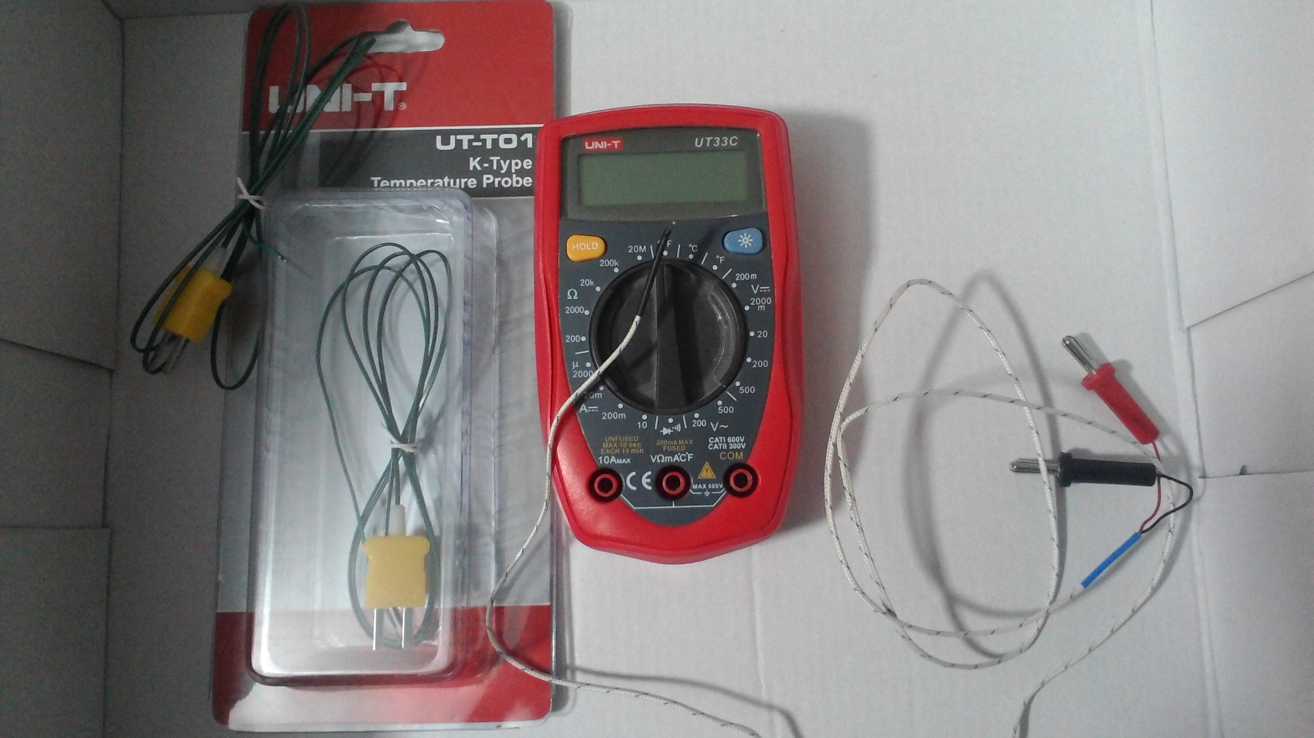

Докупил пару термопар , на даче есть пачка ламината и пока токо три вида подложки , выкрою время и потестирую :)

Сделаете ГРОМАДНЫЙ ШАГ в науке! Буду признателен, если выложите сюда результаты. Советую замерять температуру через 5... 15... 60 минут... и так через каждый час до достижении суток. Если будете принюхиваться - показания носа тоже приветствуются :)

А Вам то зачем ? Вы с вашими возможностями уже давно бы наверное сделали . Тролите меня .

Нет. Ничего личного - я просто принципиально не занимаюсь ламинатом :) У меня двое маленьких детей, по этому я ламинат даже в дом не заношу.

Виталий - также буду рад услышать результаты!
Мы всегда производили замеры с санстанцией в отдела ламината в эпике, но там не было теплого пола!
Заказать такие замеры - стоят денег не малых))) Но вот если сопоставить температуру прогрева и кол-во формальдегида в плашке, можно прикинуть (чисто теоретически) выброс!
Да и потери тепла интересуют!
Кстати для опыта могу предоставить пачку ламината Эгер. 10 мм. Из недешовой ветки!
