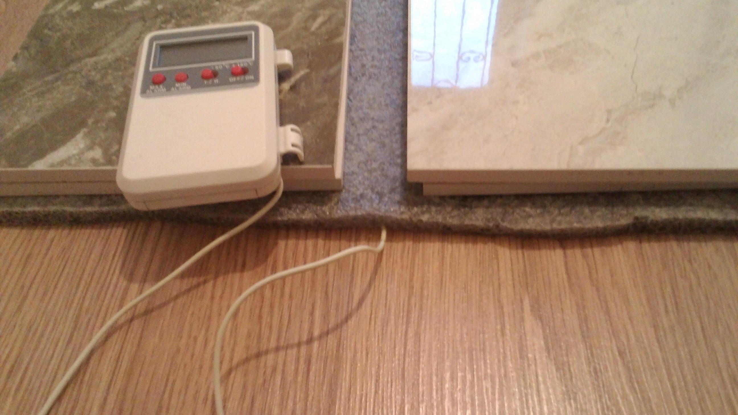

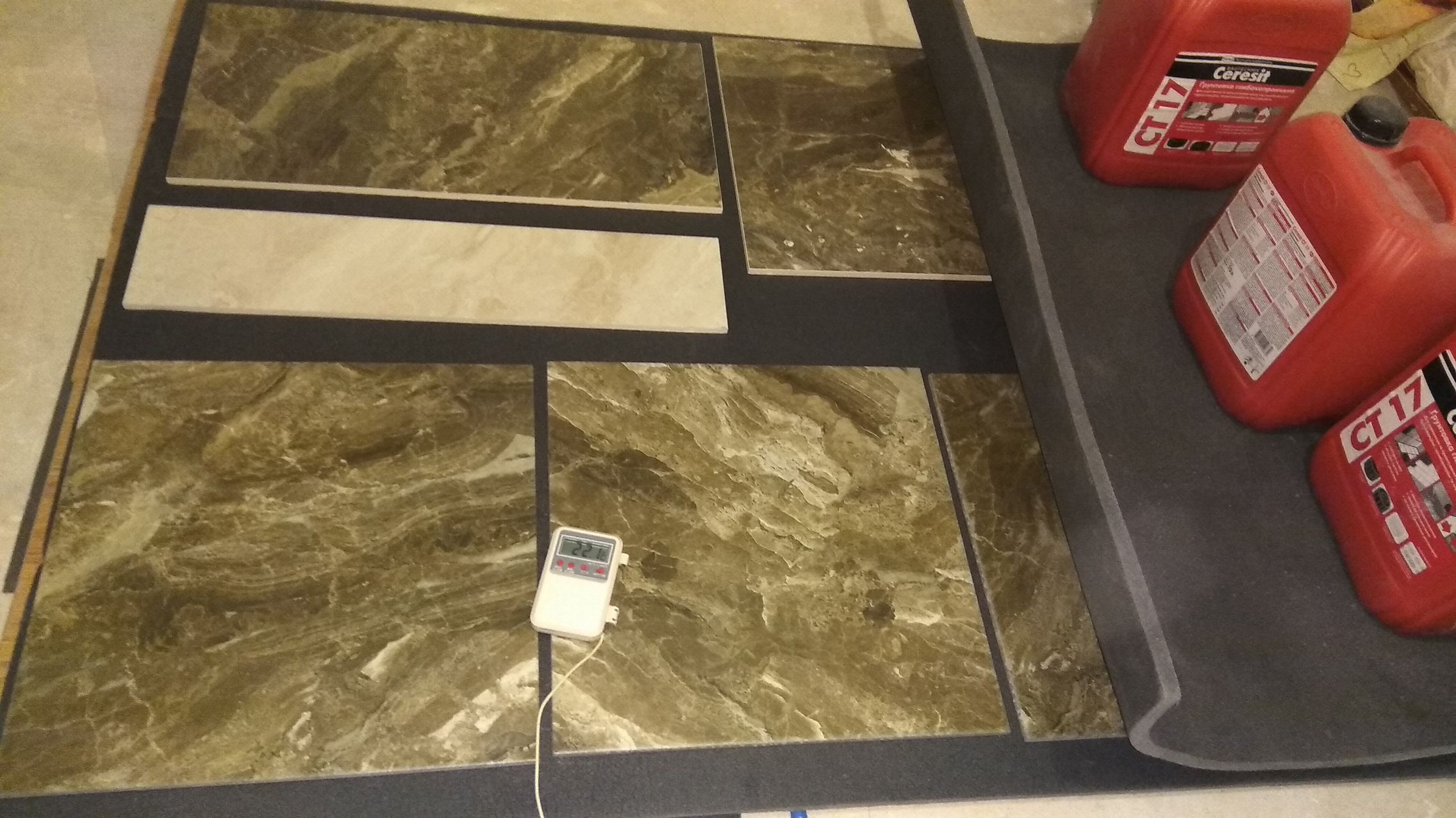

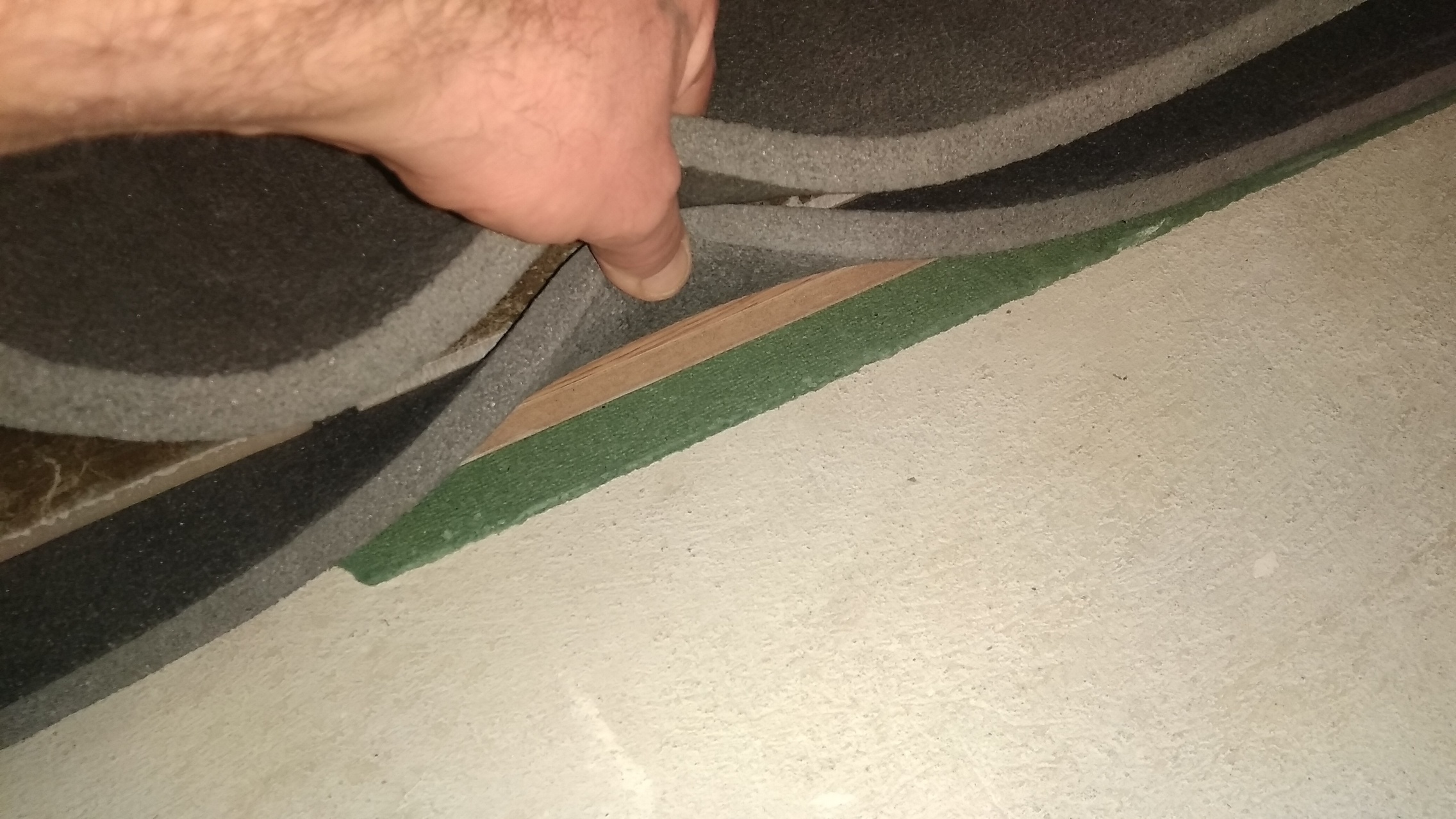

На днях в доме поигрался немного с подложками , ламинатом и термометром , пять часов времени ушло на замеры .
Подложки те что были под рукой это Терафом 3 мм. вспененный полиэтилен 2 мм. эпицентровский гофрокартон в два слоя толщиной примерно 3 мм.
Температуру мерял вот таким французким приборчиком ,термопару накрывал куском изоляцыи для сантех.труб 110мм. толщиной примерно 10 мм. изолируя тем самым от температуры воздуха в помещении .
Ламинат 8 мм. Основа стяжка с водяным подогревом . Котел Kospel 6.
Замеры делал через час .
Сразу выводы по теплопроводимости :D:D:D: да по барабану с какого материала подложка и есть ли она там вообще :D:D:D! Там разница в ноль целых градусов !!! Подложка не должна быть толстой и это самое главное .
Виталий, извините, вы провели некорректное по сути измерение. Ошибка в том, что источник тепла должен быть в замкнутом пространстве, в коем прибывает после укладки напольного покрытия - вся стяжка. А в вашем случае, как было написано в учебнике по физике 7 или 8 класса - любое тело за 2 часа примет температуру окружающего пространства.
Повторите свой опыт по другому - сделайте стенд, как его сделал я и выкладывал фотки (если не найдёте - вечером выложу ещё раз), где нагреваемые элементы должны быть изолированы, тогда получите корректный результат.
Возможно все так и есть как говорите , я пользовался тем что было под рукой , все таки я не настоящая лаборатория где можно проводить такие тесты корректно . Единственное что я сделал это изолировал термопару от температуры помещения изолятором ВП 10мм.
могу всю поверхность ламината который у меня есть накрыть ВП 10мм. есть два листа по 2м.кв. но на всю комнату нету столько ламината , 13 квадратов .
Ну если и есть ошибка, то она у всех одинаковая.
Хотя очень интересует скорость прогрева.
Но Вам не хватит оборудования)))
Т.е не через час-два, а через 20-30 минут.
Но даже в таких условиях и при таком оборудовании - вы смогли доказать что воздух наихудшая подложка!

Да , то место где не было подложки чуть медленней прогревалось , как не крути но прослойка воздуха там была .

Нужно не термопару изолировать, а источник тепла, иначе ваша термопара через какой либо длинный промежуток времени покажет одинаковую температуру даже если между ними 10 см утеплителя положить.
Источник тепла должен быть изолирован со всех сторон, кроме той куда укладывается подложка и ламинат.
Величина теплоизоляции должна быть минимум на порядок больше, чем подложка + ламинат.
И учтите, что очень сильно влияет в вашем случае температура воздуха в вашем помещении, по этому вторая термопара тоже должна быть изолирована от наружного воздуха.
А то становится непонятно что собственно она измеряет - температуру прошедшую через подложку+ ламинат или температуру воздуха нагретую вашими батареями.
Повторите опыты с учётом того что я написал - можете получить кардинально иные результаты.

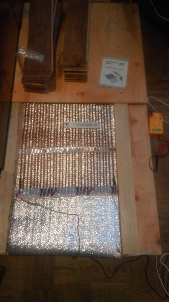

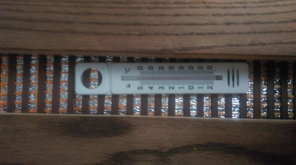

Вот посмотрите на фото ниже.

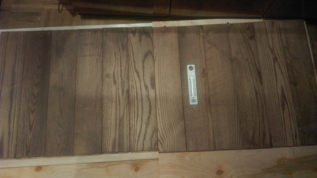

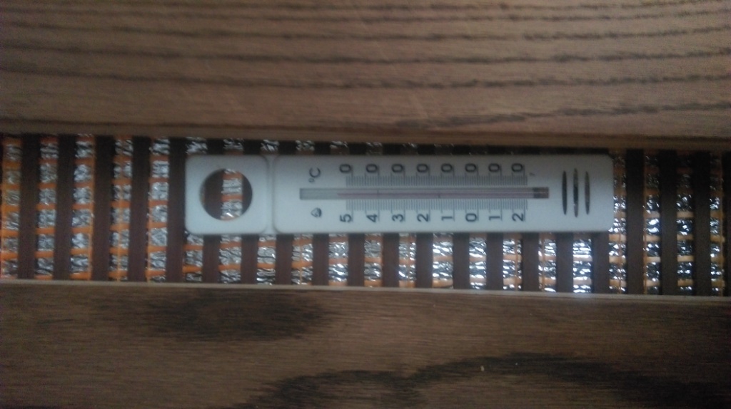

Первое фото - полусобранный стенд по проверке теплопотерь в моей массивной доске.Опыты я проводил в апреле, отопление уже не работало.
Снизу - фанера, 10 мм теплоизолятор с фольгой, по бокам - лаги шириной 8 см. Между лаг на теплоизоляторе - нагревательный мат. Таким образом со всех сторон, кроме верха мат изолирован (первое фото).
Сверху на стенде закреплена фанера (считайте что это ваша подложка) - по половины стенда. Потом стенд закрывался доской (второе фото).
Для получения правдивости показаний измерения проводились одним термометром. Меня не интересовали абсолютные значения, мне нужна была РАЗНИЦА в показаниях между:
- температурой на нагревательном мате (как видите доводил температуру измерений до 55 градусов) и на доске без фанеры;
- температурой на мате и на доске + фанере.
Результат - в доске 20 мм из дуба теряется 0,5 градуса и в фанере толщиной 12 мм теряется 0,5 градуса.
Влияние наружного воздуха на измерение я исключил, т.к. в апреле при выключенном отоплении - совсем иные температуры.
Классная лаборатория! Сразу виден серьезный и основательный подход. Особый восторг вызвала прецизионная аппаратура для измерений:)

В помещение где производил замеры батарей нет , в этом доме вообще нету батарей и единственный источник тепла/отопление это тот самый пол . Температуру в помещении я тоже замерял , она отличалась от температуры стяжки и поверхности ламината , выше я указал температуру воздуха в помещении , 19,8°C пола и воздуха в начале измерений и в конце замеров температура воздуха в комнате составляла 21,1°C и стяжки 23,6°C .
Мне важно было снять показания именно с поверхности ламината на участках под разными видами подложек за определенное время :)
Завтра еще раз замерять буду , два дня отопление в доме было отключено , температура должна была опуститься где то до 18 градусов .

Нашел время по экспериментировал с подложками , на этот раз были Терафом 3 мм. , ВП (белая самая дешёвая подложка) 4 мм. и Тихий Ход 4 мм. и на этот раз всю площадь ламината укрыл цельным листом ВП 15 мм.
Замеры начал с температурой стяжки 19,9 °C , на котле температуру 35°C ,
замерял температуру через каждый час на протяжении четырех часов , в среднем температура на поверхностях подымалась на один градус в час .
И так после первого часа температура была таковой :
стяжка 21,8°C Терафом 20,5°C Тихий ход 20,9°C ВП 21,2°C .
Через четыре часа :
стяжка 24,5°C Терафом 23,7°C Тихий ход 24,1°C ВП 24,1°C .
Так что как то так :flag1: :beer:
Николаю отдельное :beer: за подложку :good:

Виталий, ОГРОМНОЕ ВАМ спасибо за Эксперимент!
Т.е. Тихий ход себя оправдывает как лучшая подложка!!!
