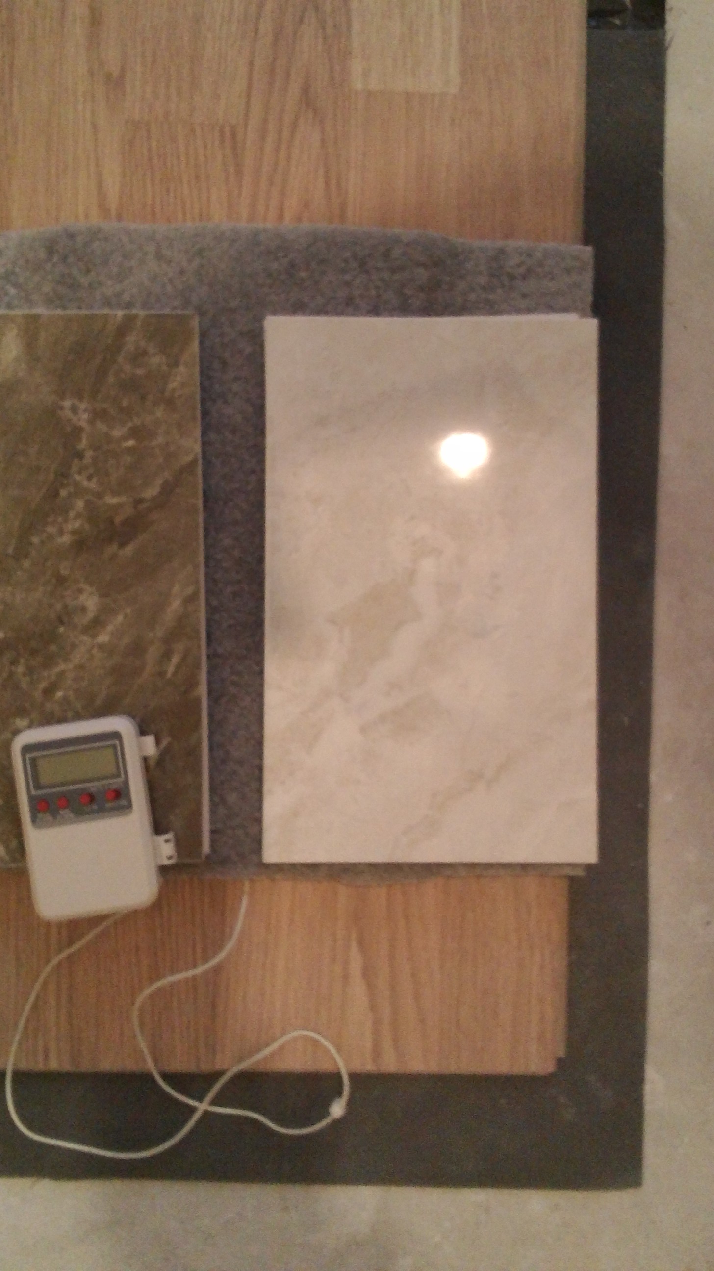

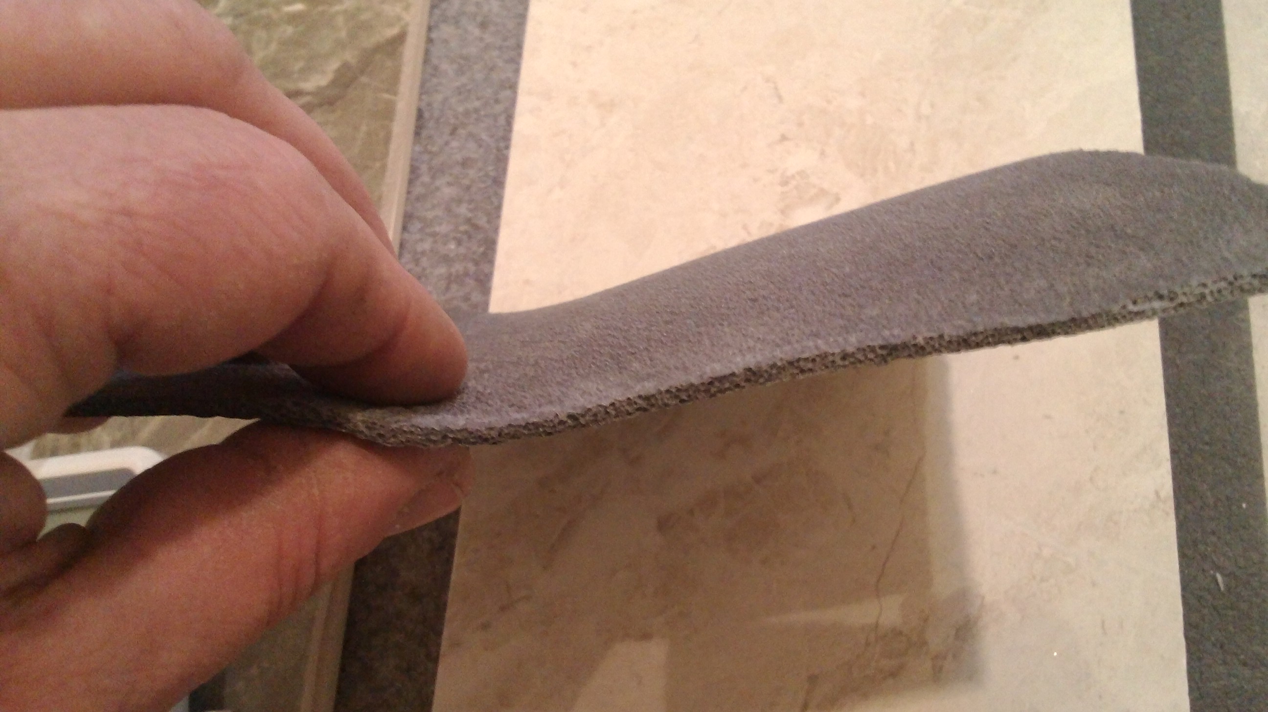

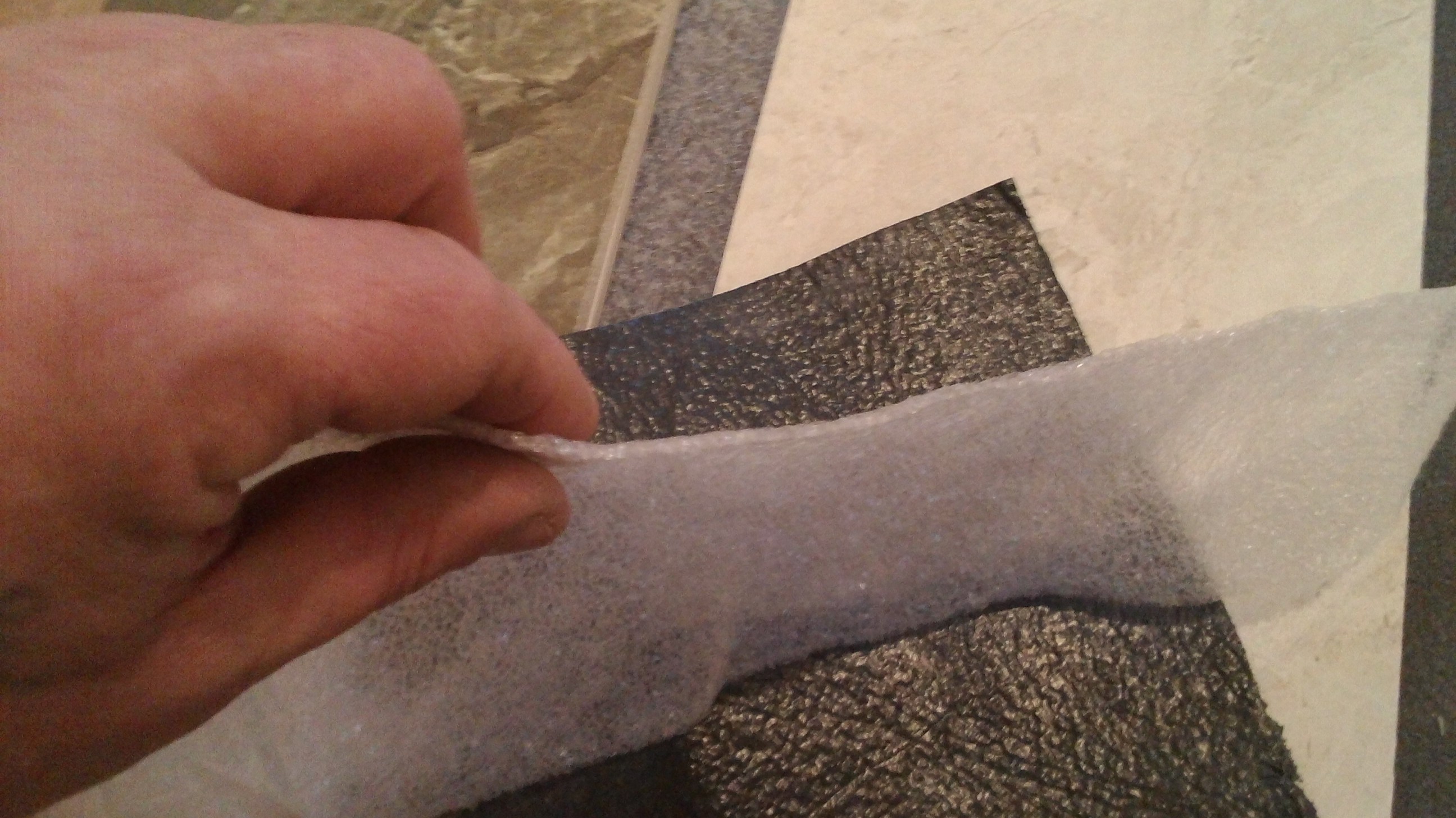

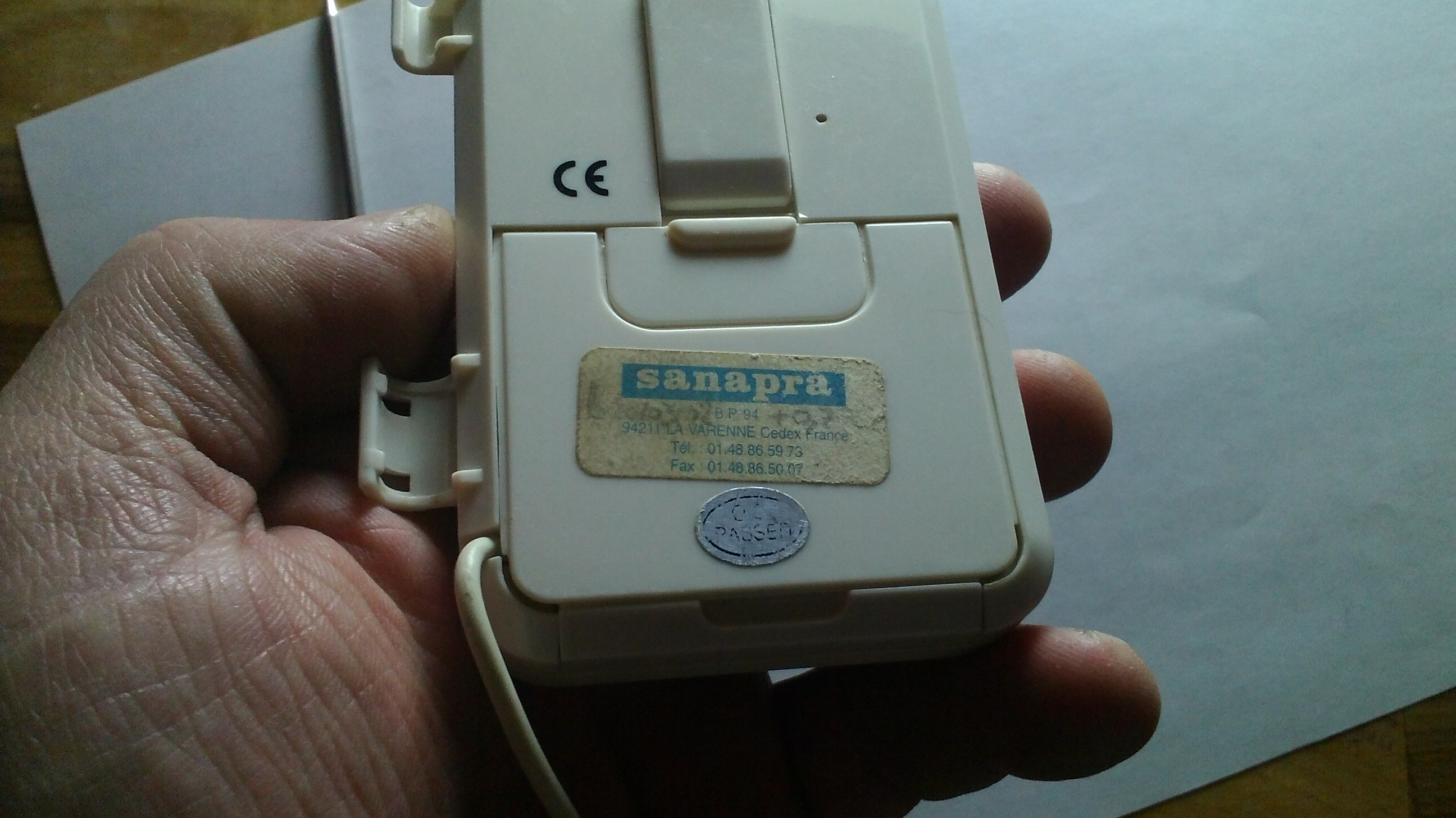

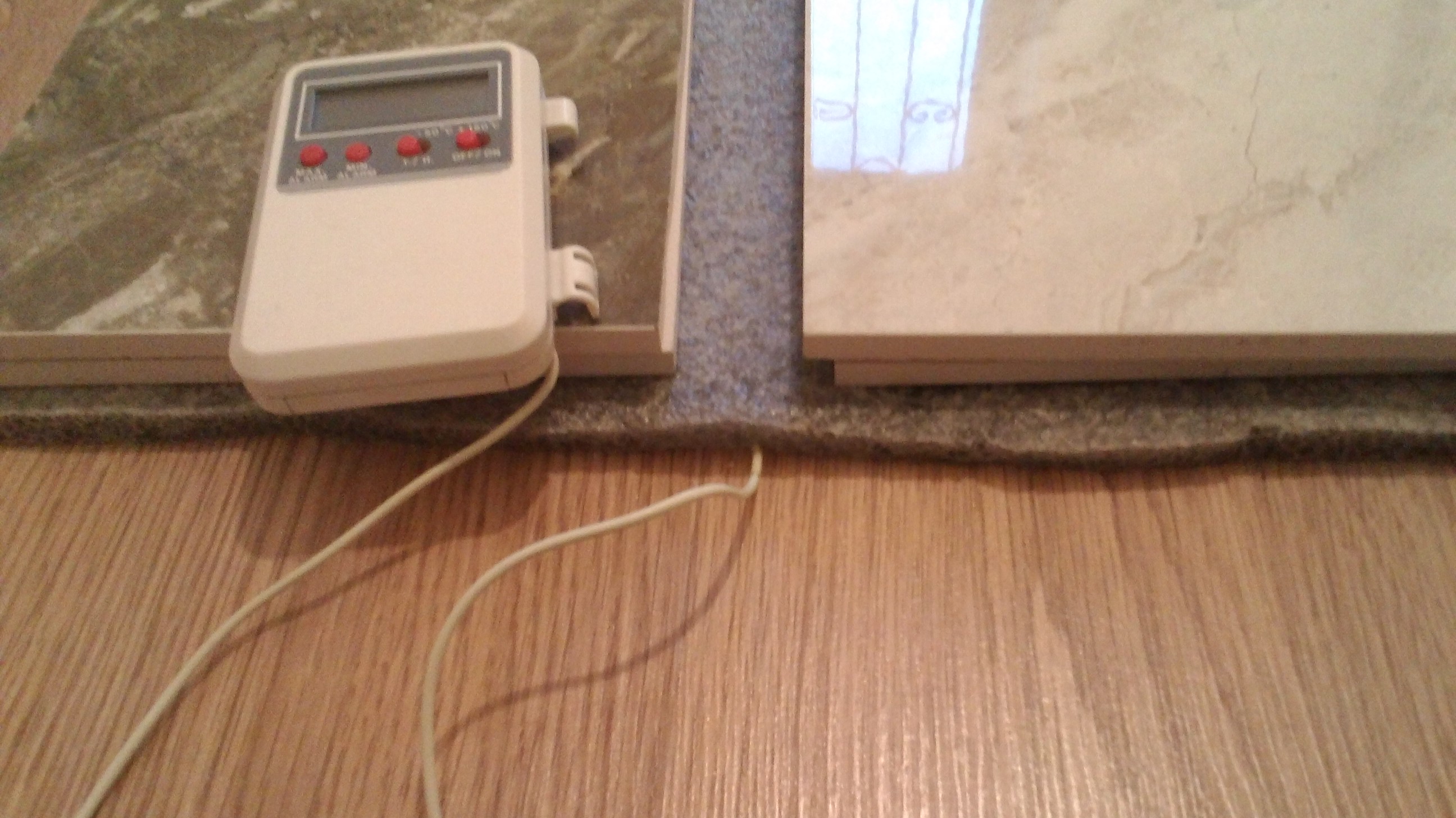

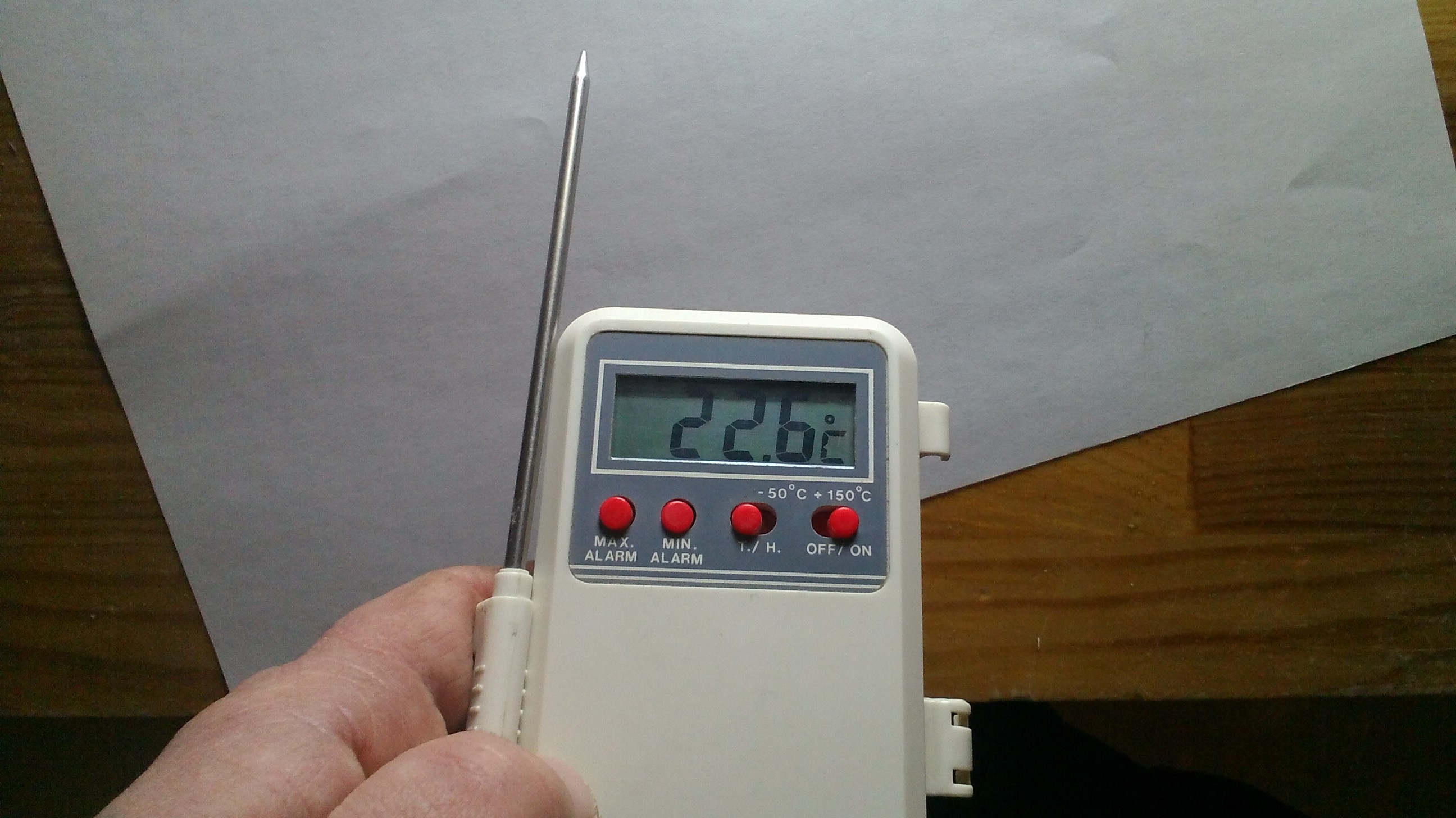

На днях в доме поигрался немного с подложками , ламинатом и термометром , пять часов времени ушло на замеры .
Подложки те что были под рукой это Терафом 3 мм. вспененный полиэтилен 2 мм. эпицентровский гофрокартон в два слоя толщиной примерно 3 мм.
Температуру мерял вот таким французким приборчиком ,термопару накрывал куском изоляцыи для сантех.труб 110мм. толщиной примерно 10 мм. изолируя тем самым от температуры воздуха в помещении .
Ламинат 8 мм. Основа стяжка с водяным подогревом . Котел Kospel 6.
Замеры делал через час .
Сразу выводы по теплопроводимости :D:D:D: да по барабану с какого материала подложка и есть ли она там вообще :D:D:D! Там разница в ноль целых градусов !!! Подложка не должна быть толстой и это самое главное .

Начал замеры при температуре стяжки и поверхности ламината 19,8°C . На котле подача выставлена 30°C .
Через час начались изменения на ламинате хотя через 30 минут стяжка под ламинатом уже была 20,2°C .
Прошол час от включения котла стяжка 20,7°C
температура поверхности ламита с подложкой :
терафом 20,2°C ВП 20,5°C без подложки 20,3°C картон 20,3°C
прошол еще час : стяжка 21,8°C терафом 20,9°C ВП 21,1°C без подложки 20,7°C картон 20,8°C
в этом промежутке времени отключился котел и я не сразу заметил , после включения я добавил
на котле температуру 35°C
прошол еще час : стяжка 21,5°C терафом 21,0°C ВП 21,2°C без подложки 21,1°C картон 21,1°C
прошол еще час : стяжка 22,5°C терафом 21,5°C ВП 21,9°C без подложки 21,6°C картон 21,8°C
прошол еще час : стяжка 23,6°C терафом 22,4°C ВП 22,9°C без подложки 22,5°C картон 22,7°C
В конце замеров , 00,20 ночи температура воздуха в комнате составляла 21,1°C , рядом в ванной комнате на поверхности плитки напольной 23,5°C !!!
До утра котел не работал , 8 утра : стяжка 22,5°C терафом 22,0°C ВП 22,0°C без подложки 22,0°C картон 22,0°C
Как то так , может кому то все это и будет как бесполезная информация но для себя я сделал выводы - я молодец :D:D:D!
  • Лайк 7

Меня интересовала теплопроводность подложки , тема то началась с подложки под ламинат где все отопление в стяжке :flag1:
просто тему немножко загадили личными выяснениями отношений :( и смысл темы был утрачен . Даже Вы спрашиваете о ТЕРМОизоляция
Виталий - великолепные замеры!
1) жаль что вы не обратились ко мне, я бы вам подогнал ещё несколько листов Тихий ход 3 мм и кажется 2 листа 4 мм ППС фирмы цезарь валяется.
2) воздух в подложке Термоизолятор самый лучший))))
А как же быть с вашими теориями о КПД пола напрямую зависимого от подложки, увеличенного расхода электроэнергии?
