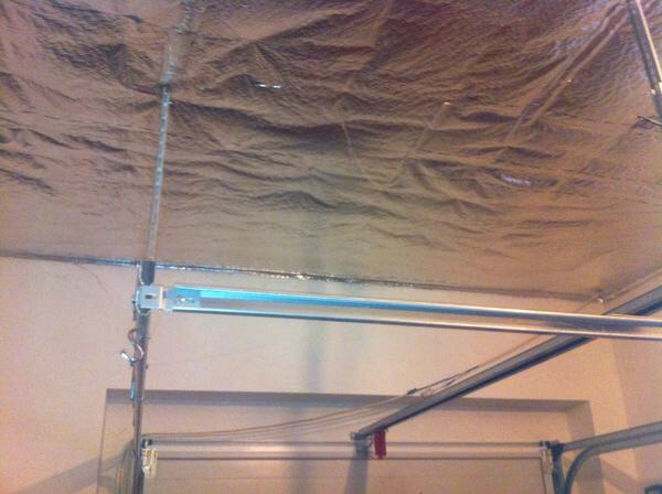

т.е глядя на потолок первого этажа мы видим пароизоляцию???
Это у кого как, но большинству всё же хватает сообразительности накрутить профили с гипсом или закрыть эту прелесть натяжными потолками...
До финишной отделки - (гипс, натяжные потолки, подвесные....) именно его и должны видеть, ну или в темы "собирается влага в утеплителе, гниет, плесень и тд:)
До отделки - (гипс, натяжные потолки....) именно его и должны видеть, ну или в темы "собирается влага в утеплителе, гниет, плесень и тд:)
Все вкурил, я немного иначе представил ваш пирог)))
