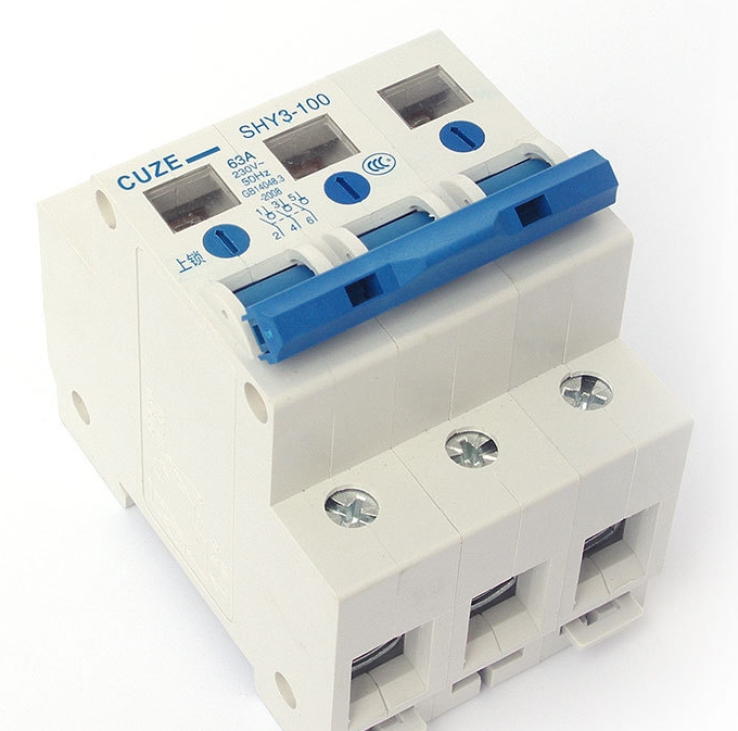

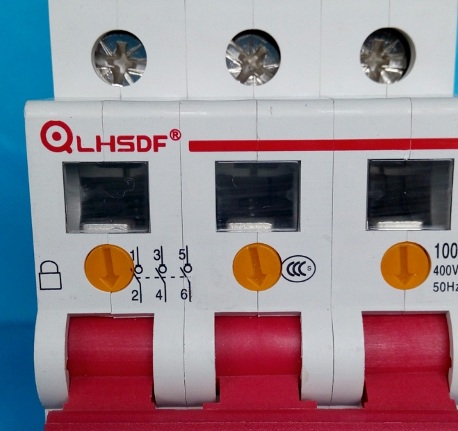

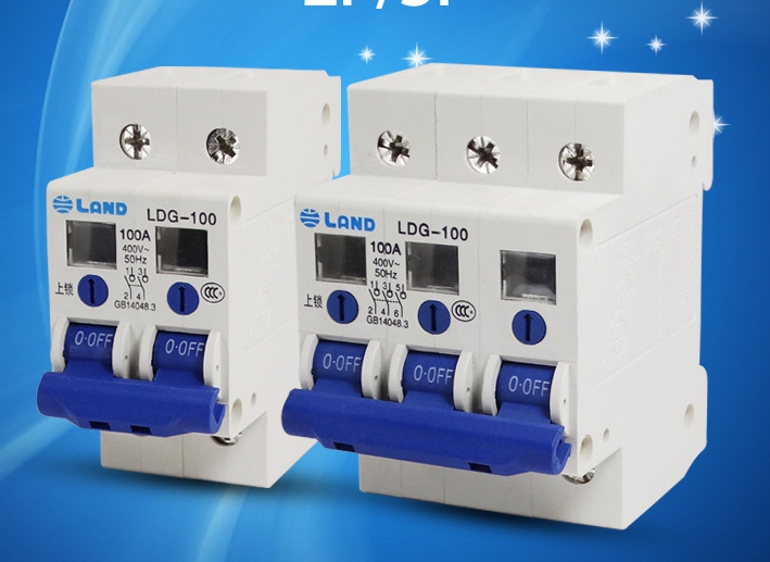

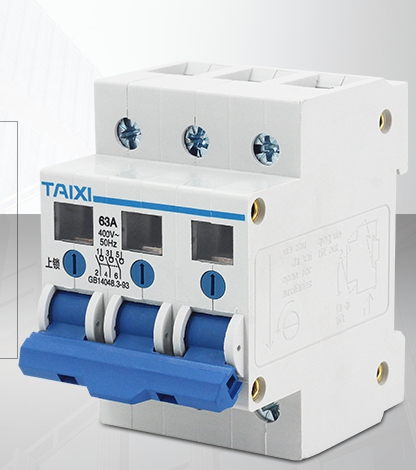

Попалась мне на глаза продукция китайского Gelan: 4-х полюсный выключатель (нагрузки - не автомат) на 125А обойдется около $6 с доставкой сюда.
Задумался... :)
ИМХО, интересный вариант выключателя с видимым разрывом.
Порылся - такие выключатели в Китае делают все, кому не лень :)
Интересно, кто первоисточник? Или это чисто китайская разработка?

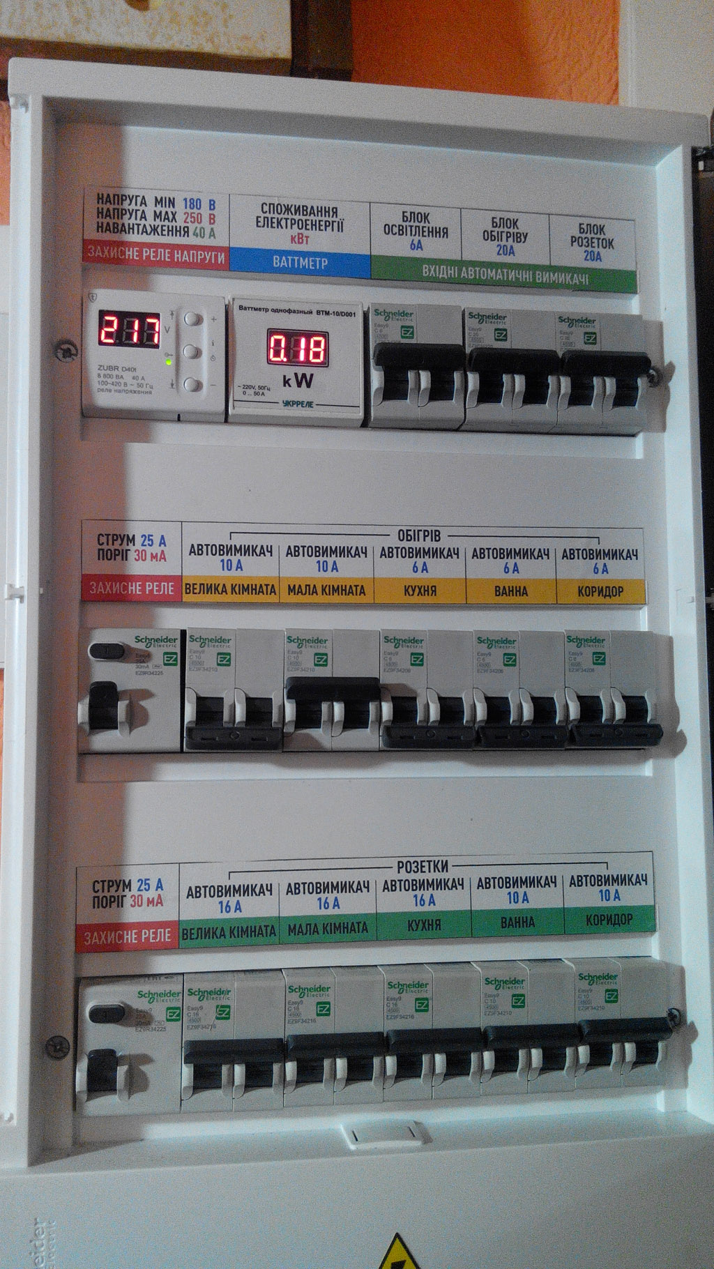

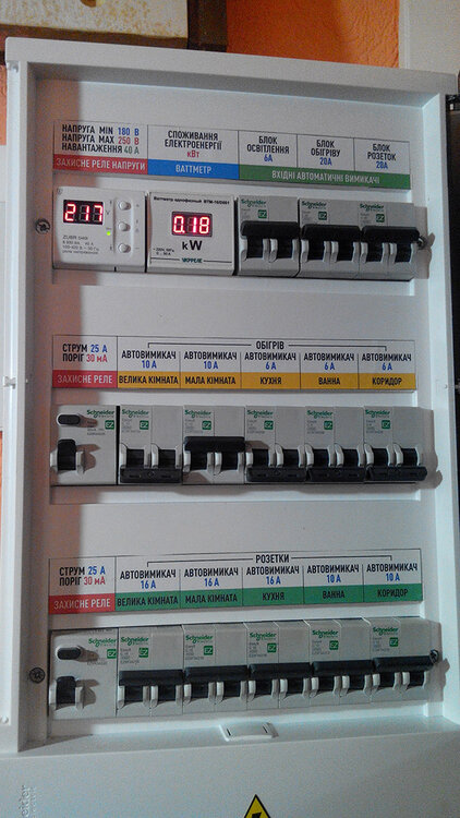

щось конкретніше можете сказати, чим саме SE Easy9 непридатні для експлуатації? 3-й рік в квартирі в щитку встановлені.
Нещодавно писав в ціьому розділі про спрацьовування захисту ПЗВ EZ9D34625 і проблему з обігрівачем. Ніби все чітко працює
