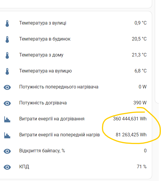

Емм... А я щось не зрозумів, виходить на практиці ефективність рекуперації недостатня і ще обов'язково потрібен догрів? Без постнагріву взагалі ніяк?
Бо по розрахунках калькулятора на виході з рекуператора мало б бути приблизно +18-19С, чого достатньо для подачі в кімнати. Думав що можна обійтися без постнагріву.

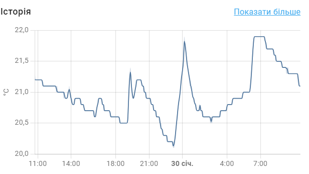

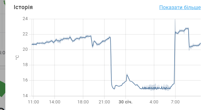

Це температура подачі:
це температура з будинку:
Тобто вдень подача вище чи приблизно рівна внутрішній температурі, що можливо звісно тільки з підігрівом.
Вночі відкривається байпас.
Можна і без всього цього, але за 0 на вулиці. При сильно мінусових температурах буде не вище +15 подача, що в принципі вдень некомфортно.

Я побачив скрін @shneider_vova де вказано розхід на догрів повітря, запитав чому так багато, у відповідь отримав що в морози ефективність рекуперації дає на виході не більше +15С, тому і догрівається до +21С чи скільки там. Але ж навіть по калькулятору Zern щоб отримати на подачі +15С, потрібно щоб витяжка була приблизно +16-17С, а у @shneider_vova середня витяжка десь +21.5С. Не зрозуміло чому так. На тому і затихло. У вас же такий сами теплообмінник, тому і згадали ))
Це я побачив той скрін і стало цікаво чому так, бо поки тут сиджу і думаю як це все робити, про постнагрів не думав, тільки переднагрів, бо теоретично на подачі мала б бути комфортна температура. А тут скрін з нормальним таким розходом на постнагрів, я аж налякався що прийдеться ще постнагрівач ставити 😁
В мене при -1 на вулиці подача без додаткового підігріву йде +15. Я вже писав, що коли помітив низький по відношенню до рекламного ККД, запитав у техпідтримки, вони сказали, що в інструкції кпд - за ідеальних умов, а в реальності то вже інше. тож я не переймаюся цим
