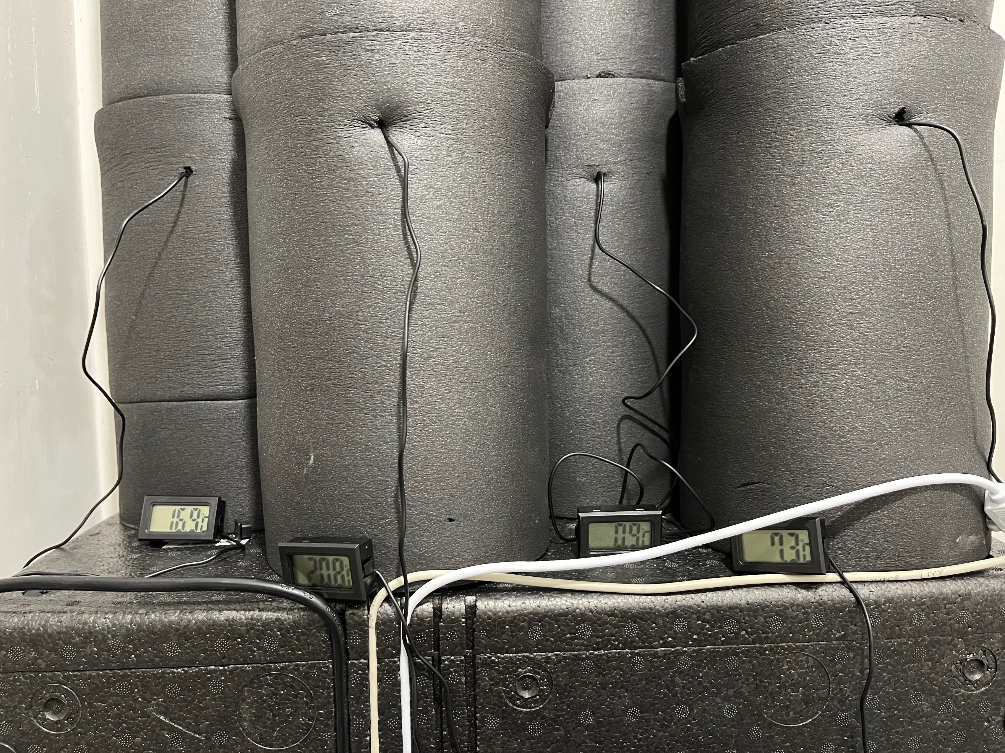

6 хвилин тому, TaurosRMK сказав:
Показники з урахуванням похибки цих датчиків чи "що показує то і рахуємо"? )))
З ліва на право (0,0; -0,1; -0,2; -1)
11 хвилин тому, МакДо сказав:

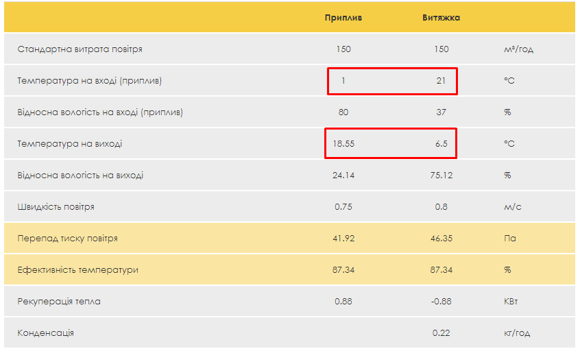

Якщо дивитися по температурі витяжки після рекуператора, то схоже що там розхід близько 150 кубів, але тоді мало б бути на притоці ~18-18.5С. Скоріш за все думаю тут саме дизбаланс, витяжки менше ніж притоку і приточне повітря не повністю прогрівається. Якщо рахувати по формулі, то (16.9-0.7)/(20.7-0.7)=0.81 (81%), а по калькулятору виробника теплообмінника мало б бути 87%. Хоча може це нормально 😁
Дякую за лікбез. То буде ще те родео по балансуванню, відчуваю)

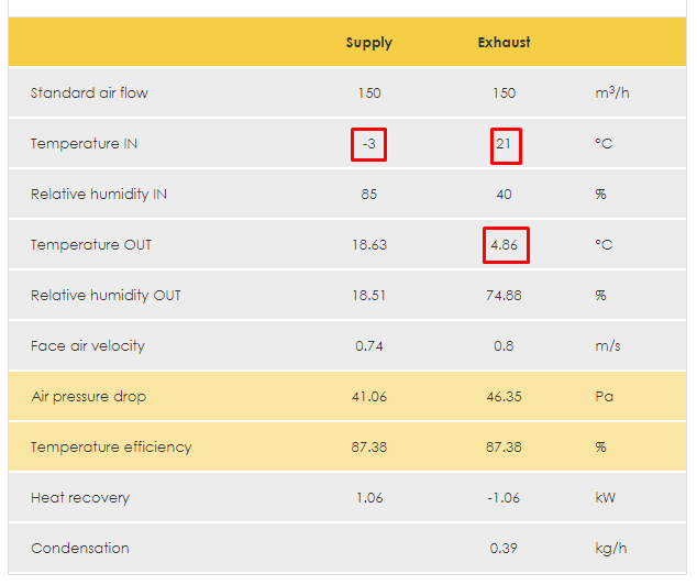

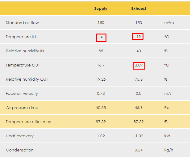

Суть в чому, чим менша температура витяжки до рекуператора, тим менша на виході. Для прикладу такі показники, в момент коли нагрів ще не гріє, на вихлопі майже +5С. Але якщо є тепловтрати витяжки, то там може бути +19С і на вихлопі вже +3,7С. А може датчик в нагрівачі трохи бреше і фактично нагрів вмикається при -3,5...-4С, а при таких умовах на вихлопі вже буде +3С і буде вмикатися захист від обмерзання. І тут є нюанс, в цей момент вимикається приточний вентилятор і вмикаєтсья нагрів, а так не має бути, бо через нагрівач під час нагріву має проходити потік повітря не менше 1.5 м/с.
Тут було б добре, щоб нагрів грів стабільно на певній потужності, а також коригував потужність в залежності від температури на вихлопі. Тобто якщо Т вихлопу вже близька до критичного, то чуть-чуть збільшити потужність нагрівача, щоб не допускати вмикання захисту в ПВУ, тим самим не лишати робочий нагрівач без продування. Але штатними засобами це не зробити, хіба що підняти планку спрацювання нагірвача, але тут або виставити на якусь позначку і забути про то, або вручну кожного разу підкручувати, бо для різних вуличних температур будуть різні показники в системі. Наприклад для -3С вуличної тепловтрати витяжки можуть бути мінімальні, тим самим вихлоп буде більшим, а при -15С втрати можуть бути більшими і вихлоп нижче +3С, але в обох випадках нагрівач буде тримати певну температуру, але при -3С на вулиці цього може і не потрібно, а при -15С можливо треба підняти планку нагріву.

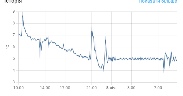

на вулиці -9. в домі +21. Попередній нагрівач працює на 600 Вт.
ось графік температури повітря після рекуператора на вулицю. Вчора температура ззовні падала з +1 до десь -3 ввечері і далі. В 21-00 - пік із-за душу (багато теплого вологого повітря), ближче до ночі, після настання +4 на вихлопі - увімкнувся попередній нагрівач, та вийшов на стабільний режим підтримання +5.
взагалі найближчі пару діб буде гарною перевіркою систем вентиляції. Пам'ятаю першу зиму без попереднього нагрівача. ото були пригоди. Зараз вже не слідкую за тим, що діється за вікном, вентиляція стабільно працює завжди
