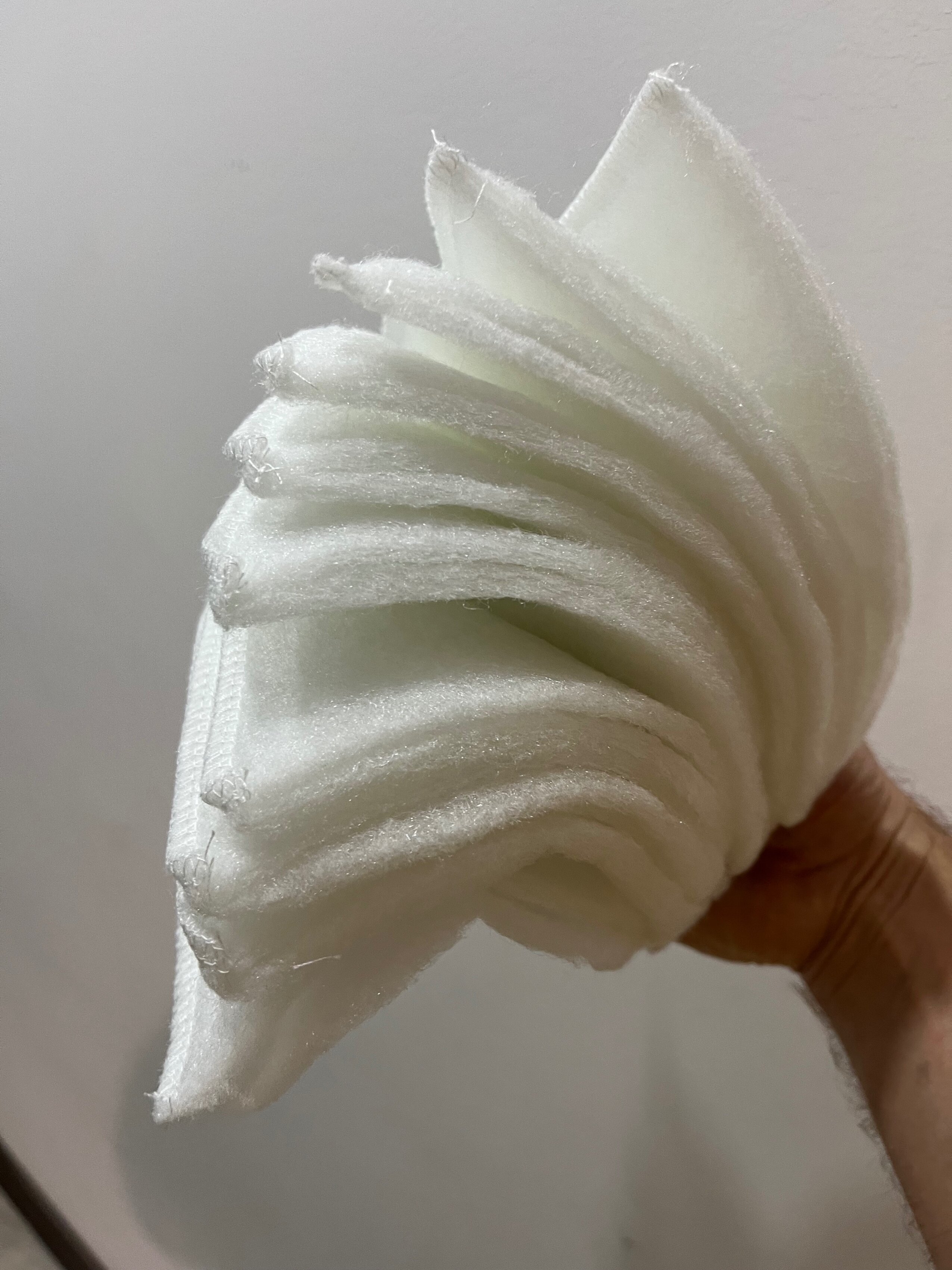

МакДо Опубліковано: 24 вересня Автор Поділитись Опубліковано: 24 вересня 2 години тому, Dmode сказав: 2 комплекти зручно мати. Другий для "гарячої" заміни. Якщо один, то прийдеться до кожного дифузора 2 рази на драбині підніматись. Замовив 10шт на 4 витяжних Посилання на коментар Поділитися на інших сайтах More sharing options...

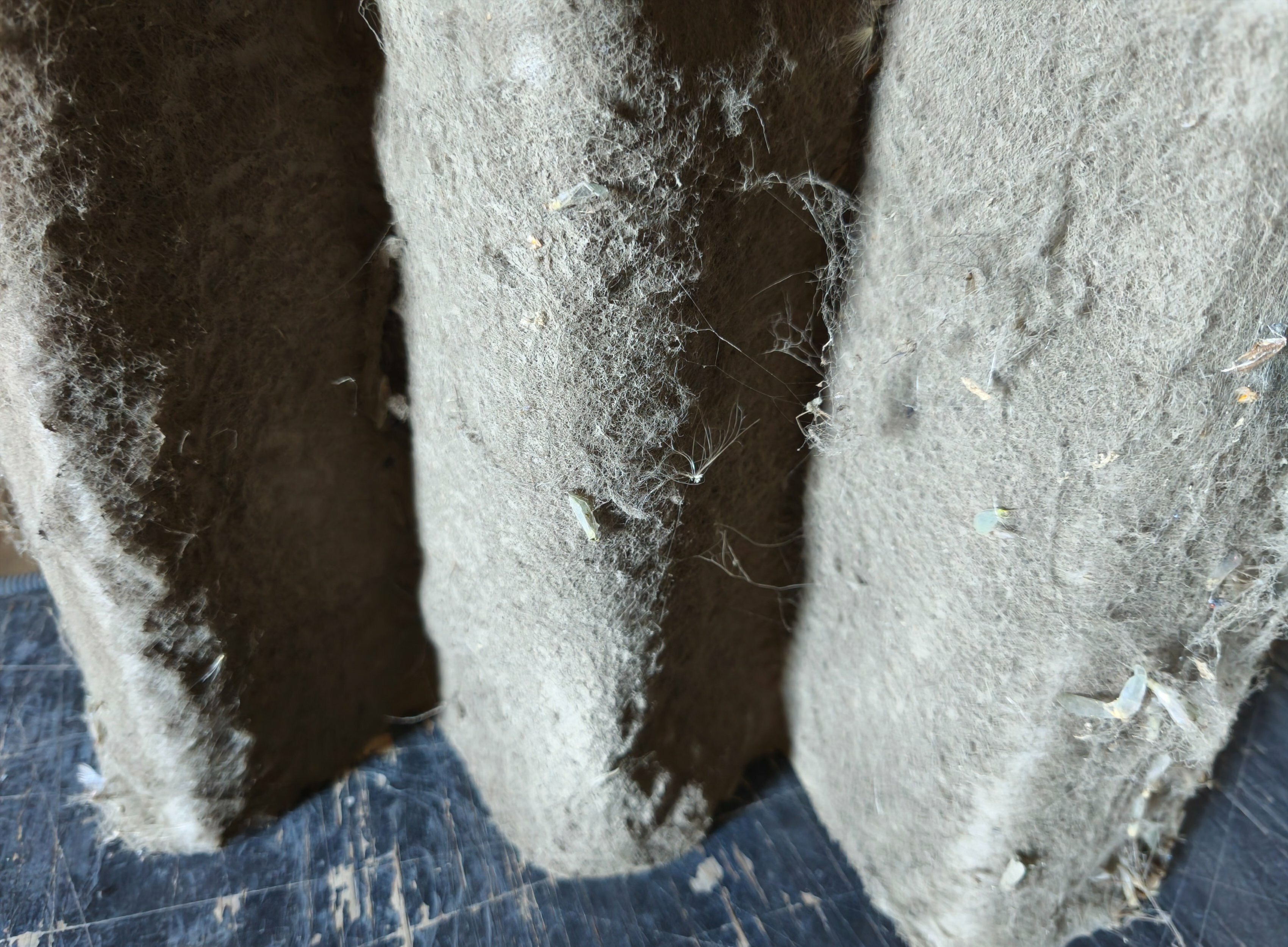

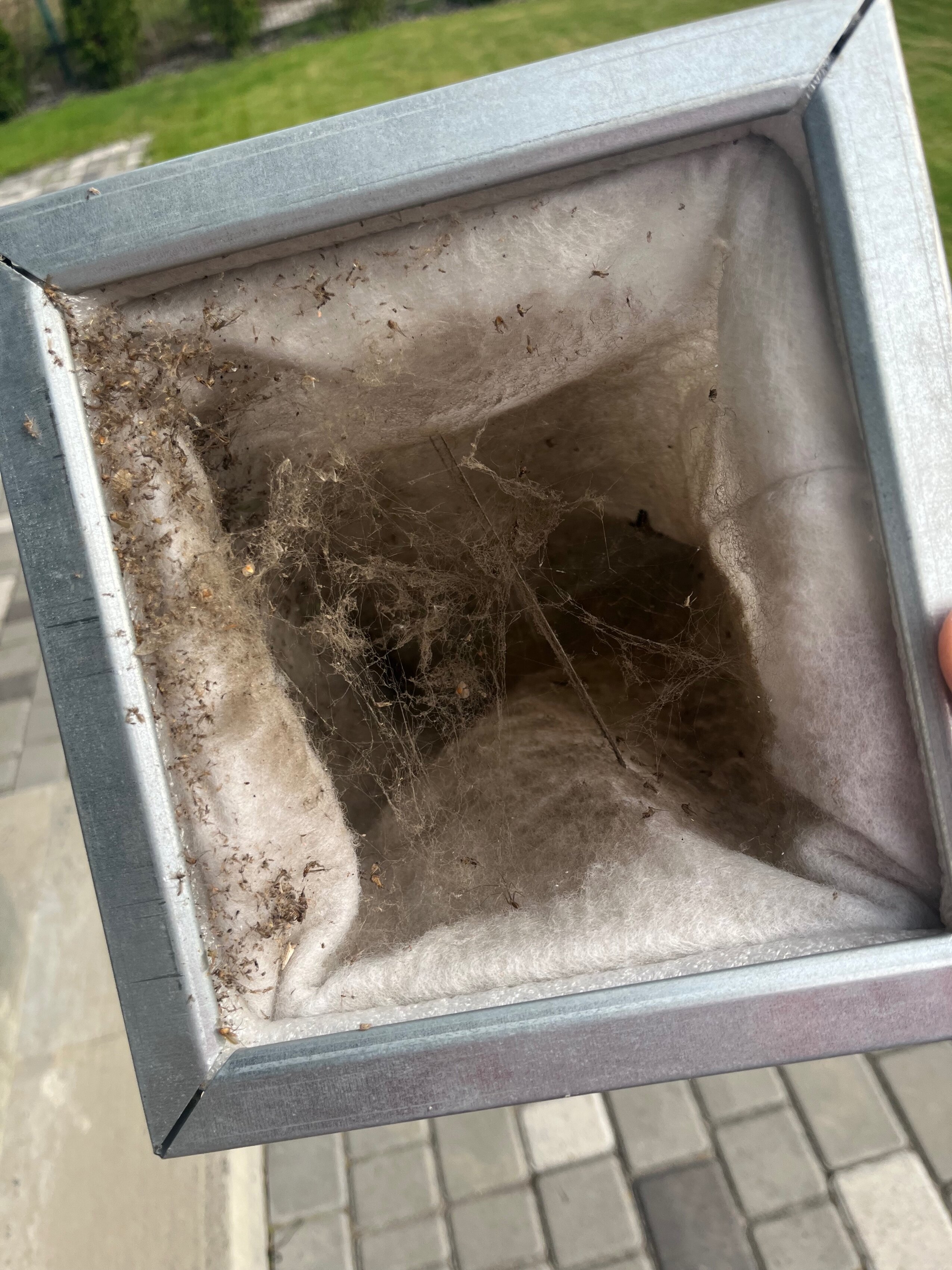

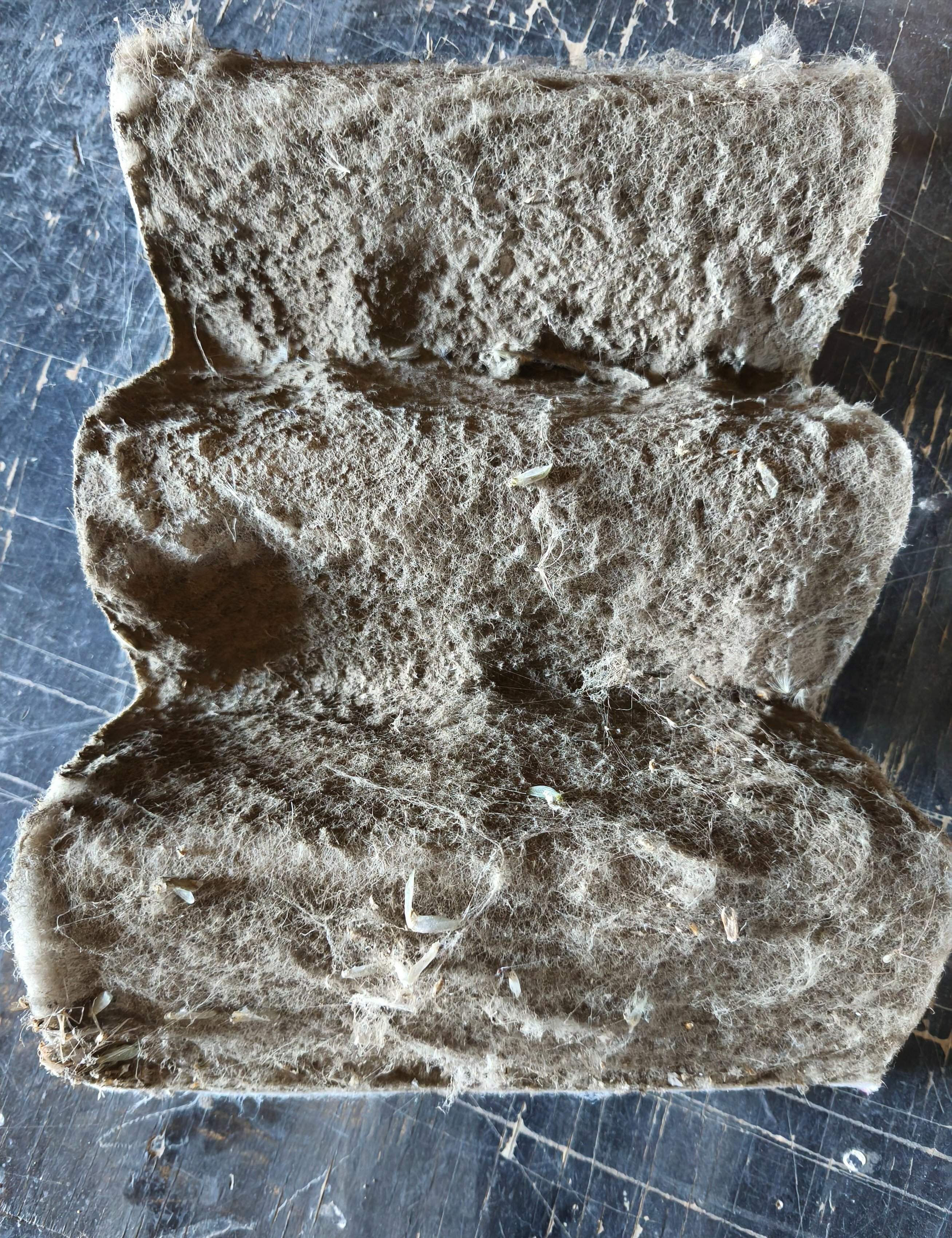

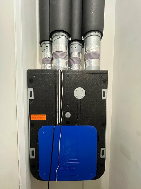

МакДо Опубліковано: 24 вересня Автор Поділитись Опубліковано: 24 вересня Тільки що, Dmode сказав: Та то з долею сарказму було сказано. Без пилюки житла не буває. Зрозумів. Про приточний вітряк нічого не сказали, хоч поруч поле, яке щороку працює. Але на приточці стоїть кишеньковий перед нагрівачем. Поки ПВУ в сервісі, вирішив почистити і там Павуки не соромляться жити на протязі і допомагають перетравлювати комах))) Можна сказати - додатковий шар природної фільтрації Хоча минулі рази такого в фільтрі не було. 2 Посилання на коментар Поділитися на інших сайтах More sharing options...

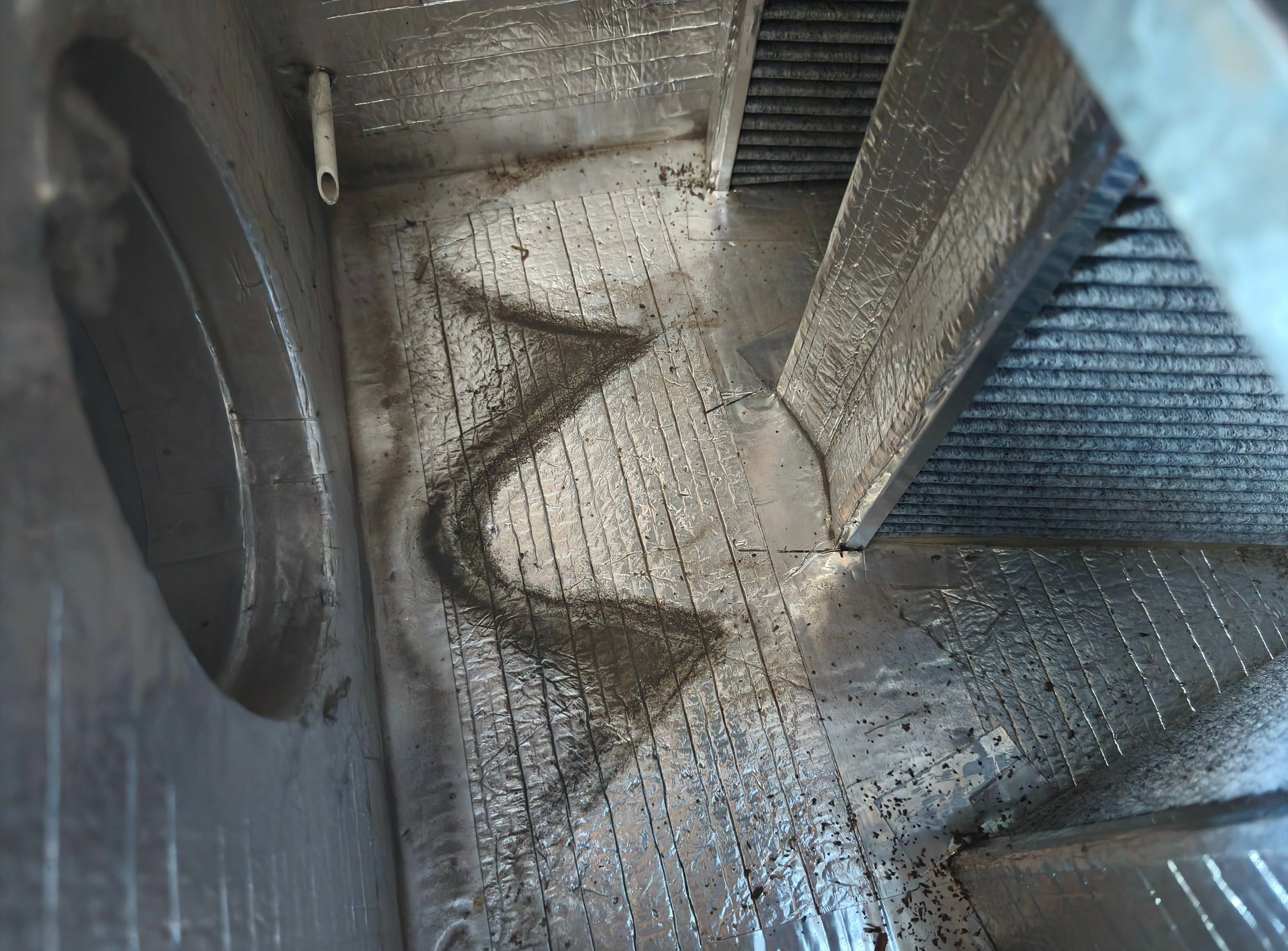

МакДо Опубліковано: 27 вересня Автор Поділитись Опубліковано: 27 вересня Вдома. Замінили двигун(и?) байпасної заслінки. За тиждень гарно відчули різницю. Навіть дружина питала: ну коли вже вентиляція запрацює? 3 Посилання на коментар Поділитися на інших сайтах More sharing options...

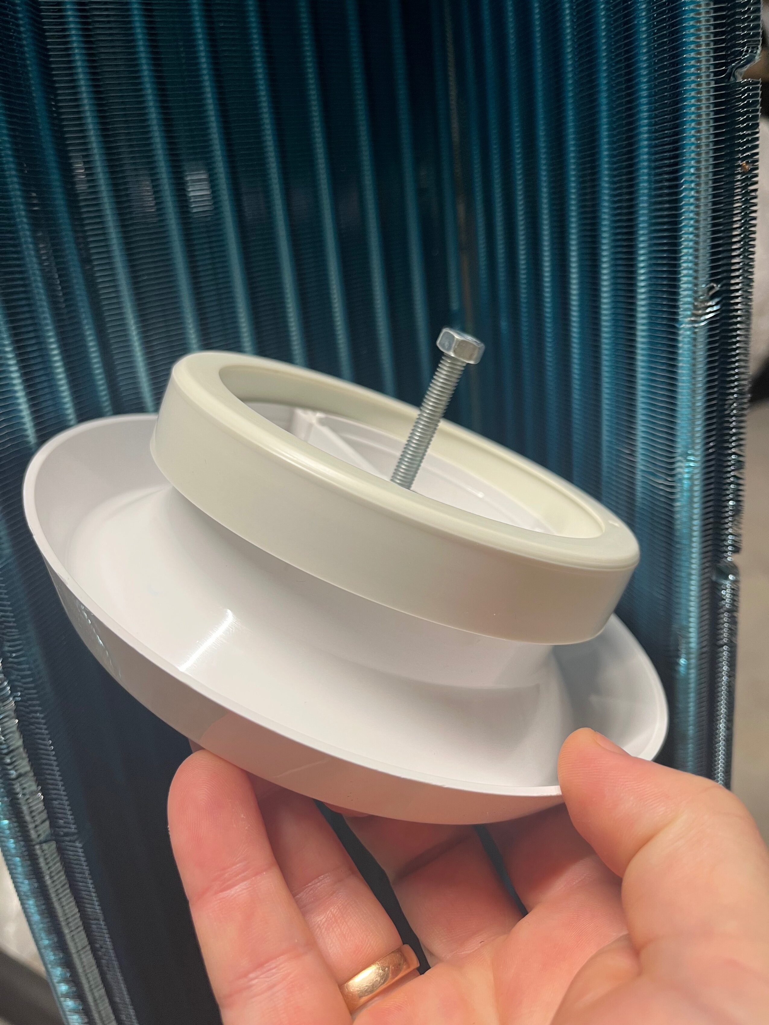

МакДо Опубліковано: 7 жовтня Автор Поділитись Опубліковано: 7 жовтня 24.09.2025 в 13:33, Dmode сказав: В кожному витяжному дифузорі сампошивні конусні фільтри поставив. Раз на пів року їх замінюю на чисті, а брудні чищу,мию. Витяжний вент у набагато кращому стані тоді. Доїхали) Завтра спробую встановити. Там багато на патрубок анемостату натягувати? Чи я і сам все зрозумію?) 1 Посилання на коментар Поділитися на інших сайтах More sharing options...

МакДо Опубліковано: 9 жовтня Автор Поділитись Опубліковано: 9 жовтня 07.10.2025 в 19:35, МакДо сказав: Доїхали) Завтра спробую встановити. Там багато на патрубок анемостату натягувати? Чи я і сам все зрозумію?) Нарешті дійшли руки до встановлення. Але тут мене спіткала невдача. Анемостати Вент на стільки щільно підігнані, що я не в змозі затиснути панчоху не кільцем, що звужує діаметр, ні самим дифузором. Пхав зі всіє сили, але марно Посилання на коментар Поділитися на інших сайтах More sharing options...
Dmode Опубліковано: В четвер в 12:20 Поділитись Опубліковано: В четвер в 12:20 Придумайте з чогось розпірне вузеньке кільце яке притисне конус до внутрішньої поверхні труби анемостата 1 Посилання на коментар Поділитися на інших сайтах More sharing options...
МакДо Опубліковано: В четвер в 13:20 Автор Поділитись Опубліковано: В четвер в 13:20 (змінено) 1 година тому, Dmode сказав: Придумайте з чогось розпірне вузеньке кільце яке притисне конус до внутрішньої поверхні труби анемостата Мене більше турбує те стопорне кільце, що звужує внутрішній діаметр патрубка анемостату з 120мм до 103мм. Відповідно і сам дифузор має такий зовнішній діаметр. Не розумію логіку завуження повітроводу на виході. Напевно пора замінити анемостати, як би не хотілося питися у ваті Змінено В четвер в 13:22 користувачем МакДо Посилання на коментар Поділитися на інших сайтах More sharing options...
