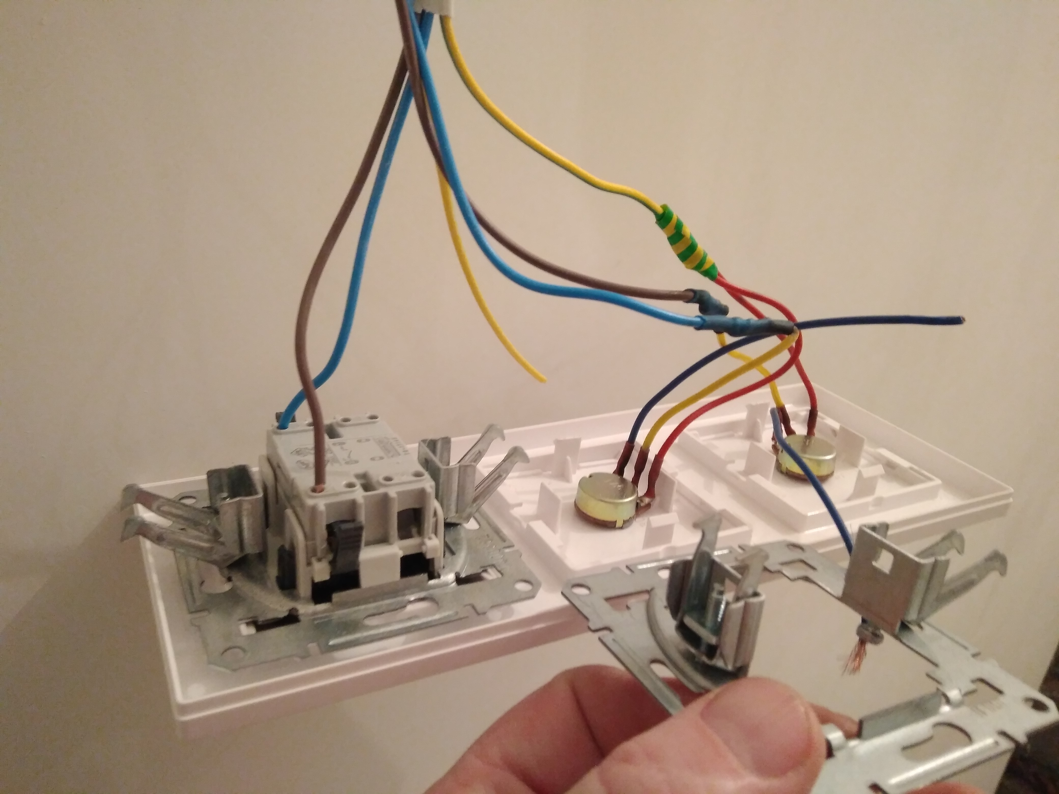

На фотографиях, которые я не раз прикреплял, виден блок управления вентиляторами. Два реостата, а перед ними клавиша включения/выключения. Он есть.
Я имел ввиду провести провода и расположить выключатель у входных дверей. И выключать систему как освещение. Вышел и дома никого не осталось - выключил. Зашел - включил. А с датчиками, на мой взгляд, в вашей системе делать нечего.
Этот блок предназначен для установки в подрозетники? Можно фото обратной стороны.
Да, в п подрозетники. Буду дома, сфоткаю.

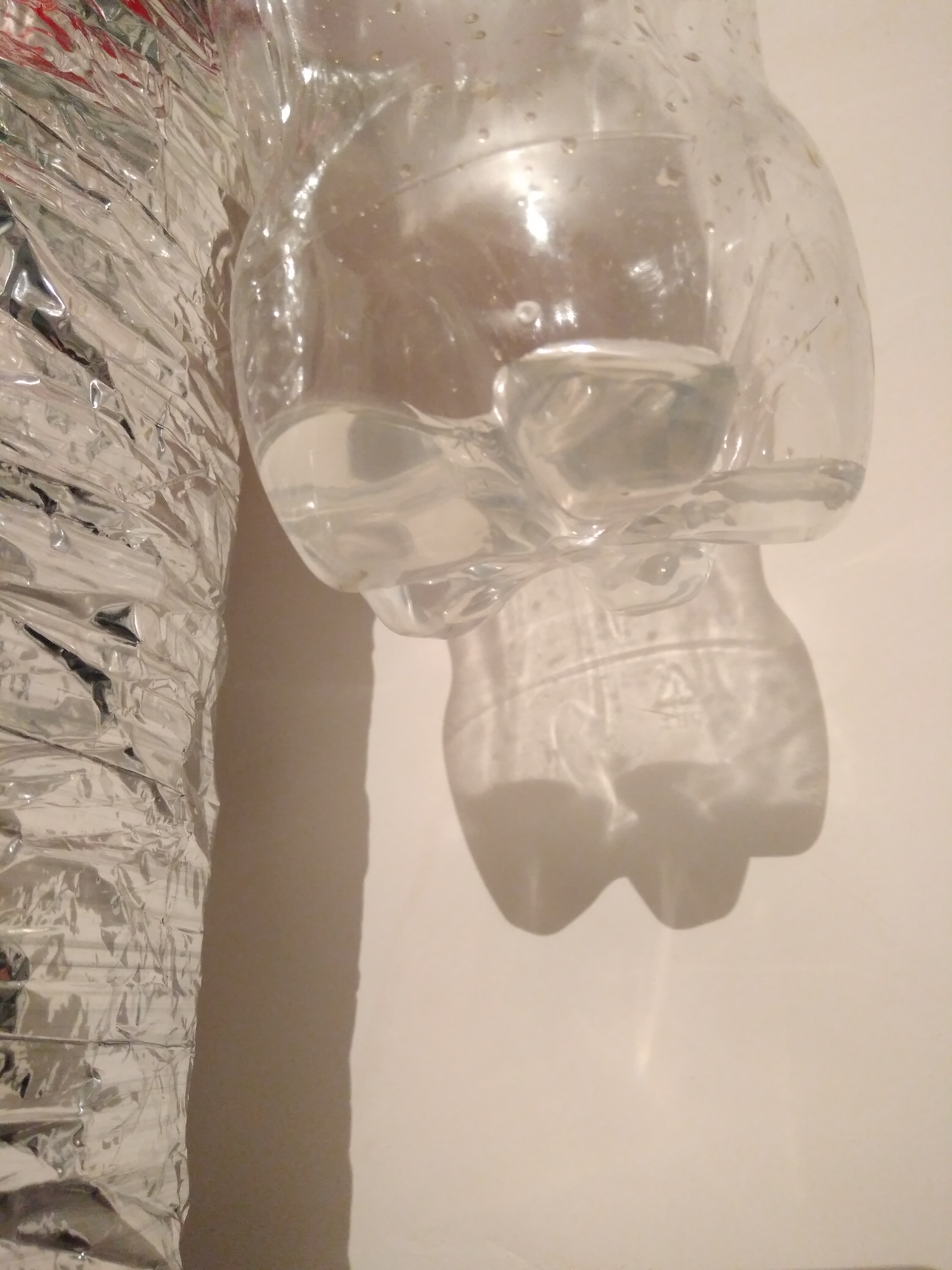

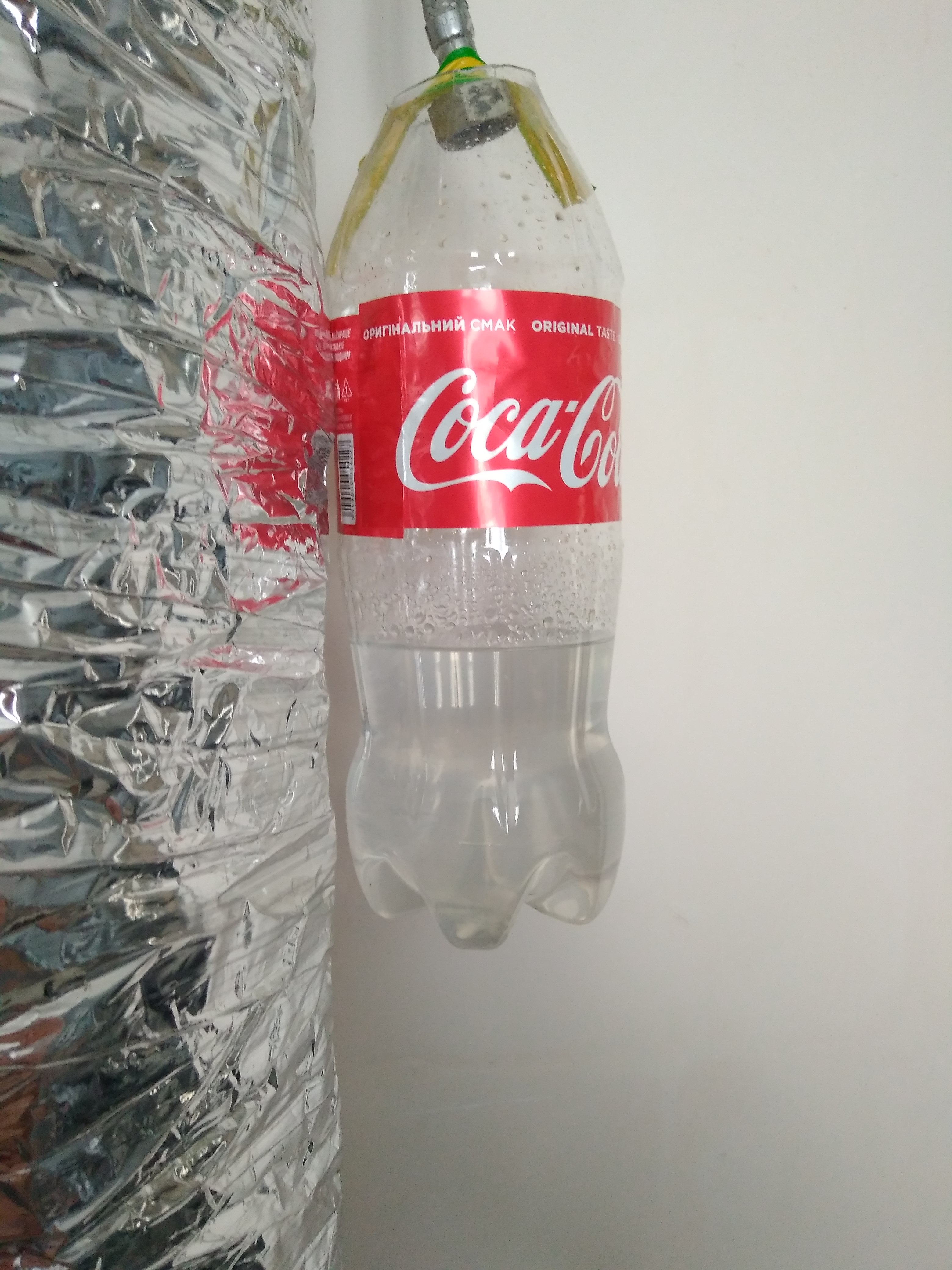

Как и писал ранее, все же подключил сливной шланг для конденсата с блока рекуперации. Утеплил и вывел в зал, висит у стенки, будет облицовка камина все это дело прятать. Сейчас там висит литровая бутылка. За 4 дня накапало грамм 50 конденсата.
Вот фото тыльной стороны

Поигрался со скоростью подачи. При большей скорости спальни остыли на 1-2°С. Слегка снизил: температура не так стремительно падает + ко всему с блока рекуперации стекло много конденсата. Если раньше это было 20-30мл в сутки, то за одни сутки после поднятия оборотов вентилятора конденсата почти 400мл в бутылке.:unknown:
Это нормально? О чем говорит большее количество конденсата?
П.с. - может это из-за камина? Температура вытяжки у потолка около 30°С
Конденсат это нормально.
Но чтобы сказать что-то больше надо знать какая влажность на вытяжке и какая на притоке. Гигрометр есть в доме?
Также нужно знать скорость потока в каждом канале и температуру.

В доме 2 электрогигрометра и один психометр. Влажность , после запуска системы, упала и составляет порядка 55-60%. Вытяжной канал в с/у: прием душа и кухня: готовка пищи и кипящий чайник). Скорость замерить нечем.
ОК, для примера примем температуру вытяжного воздуха из помещения до рекуператора 23 градуса С, относительную влажность как вы указали 60%. По ИД диаграмме содержание влаги в одном килограмме воздуха при данных параметрах составит около 10,8 грамм. Теперь внимание, точка росы (выпадения влаги в виде капель воды) наступит при охлаждении этого воздуха уже при +15 градусах С. Реальную температуру вытяжного воздуха после рекуператора мы не знаем. Но она наверняка значительно меньше +15 градусов С. Пусть примем около +8, при данной температуре, воздух способен нести в себе не более 7 грамм, остальное выделится в виде конденсата на стенках рекуператора. То есть при прохождении 1 кг. воздуха (1 м3 весит около 1,2 кг) через рекуператор, 7 грамм вылетает на улицу, а остальные 3,8 выпадают в виде конденсата. И чем больше будет охлаждаться вытяжной воздух в рекуператоре, тем соответственно влаги будет больше + её количество так же зависит от объёма воздуха прошедшего через рекуператор за определённый период времени.
Как то так :).
Тогда если принять t вытяжки 30С и rh 55%, t притока 0С и rh 85%, то для подобного алюминиевого теплообменника при потоке 150м3/ч выпадало бы около 0.7л/ч.
Всё сходится:
абсолютная влажность вытяжного воздуха - 15 гр/кг
на выходе из рекуператора - 10,8 гр/кг
температура конденсации - 20 градусов
переводим объём воздуха в вес 150*1,2 = 180 кг/час
узнаём остаток влаги в рекуператоре 15-10,8 = 4,2 гр/кг
при этом расходе в час выпадет 180*0,0042 = 0,756 кг/час
