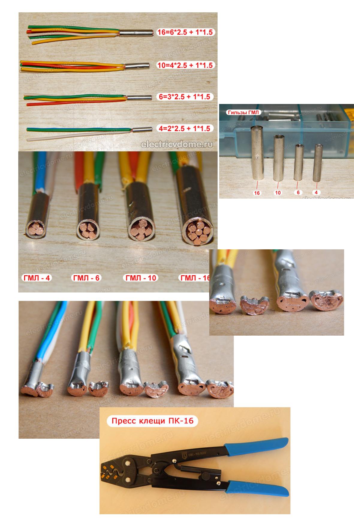

Оно вам надо, еще и туда лазить? Скрутите провода, оденьте на скрутку гильзу, и опрессуйте. Делов то!
Еще, обратите внимание на нагрев Изи9, в тесте: Че то не выходит видос вставить.
Насколько я знаю технологию обжимки гильзами, провода предварительно не скручивают - так и вставляют прямыми в гильзу и обжимают. При необходимости, перед обжимкой добивают свободное место в гильзе обрезками, но в принципе так не должно быть, если гильзы выбирать в соответствии с толщиной и количеством обжимаемых проводов (у нормального производителя такие есть)
Не думаю что опрессованная скрутка будет хуже чем просто опрессованные провода. Скрутка сама по себе является не плохим соединением, а тут мы ее еще и фиксируем прессом.
Это первое что попало под руку:
Змінено користувачем igorjk
Ну собсно вот ответочкаЖ-) из первой же ссылки в гугле (см. UPDATE в самом низу):
nemetzelectro.wordpress.com/2015/03/24/%D1%81%D0%BE%D0%B5%D0%B4%D0%B8%D0%BD%D0%B5%D0%BD%D0%B8%D0%B5-%D0%BF%D1%80%D0%BE%D0%B2%D0%BE%D0%B4%D0%BE%D0%B2-%D0%BE%D0%BF%D1%80%D0%B5%D1%81%D1%81%D0%BE%D0%B2%D0%BA%D0%BE%D0%B9/
В результате, кто не ленивый - скручивает перед обжимкой, остальные - прессуют так как есть, результат получается тот же:lol:
Вполне допускаю что скрутка обжатая гильзой так же как и скрутка обпаяная - в конкретных ситуациях имеет полное право на жизнь. А если делать повседневную обычную опрессовку гильзами (соединений проводов) то проволоки в гильзу вставлять прямыми. Ну и немного добивать обрезками проводов, если место пустует, в зависимости от количества проводов и типоразмера гильзы. Это ж если их еще и скручивать - то лишняя операция и время. Пальцы и так болят. Да и лениво лишний раз напрягаться. Змінено користувачем InSAn

Я думаю при правильно подобранной гильзе, матрице и толщины скрутки, проблем не должно быть. Если скрутка правильной формы, то как видно на фото, ничего нигде не передавливает. А гильза к скрутке плотно как бы облегает.

Хз, что вы хотели этим сказать. Голословно что-то заявлять я не привык. Т.к. своих фоток разных вариантов соединения у меня нет, делать нет ни времени, ни желания, то интернет пришел на помощь. Как по мне, приведенных фото достаточно для объяснения, почему скручивать перед опрессовкой - избыточно:)

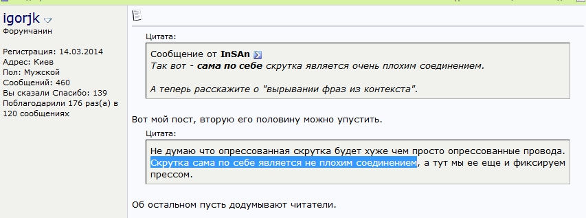

Ваши слова:
Так вот - сама по себе скрутка является очень плохим соединением.
А теперь расскажите о "вырывании фраз из контекста".
Вот мой пост, вторую его половину можно упустить.
Об остальном пусть додумывают читатели.
