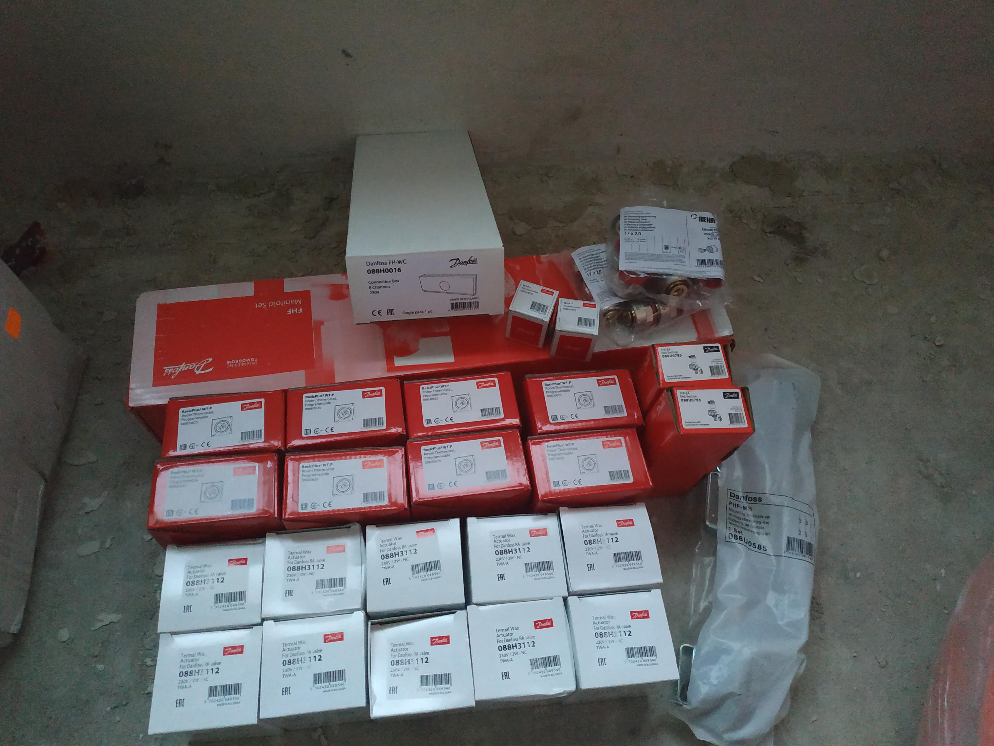

Пооткрывал, все нравится, особенно коллектор - убить можно легко - тяжеленный. Приехало все на паллете :-) НП содрала безумные деньги, но да бог с ними. За 2 ходки перевез. Хорошо, что хетчбек.

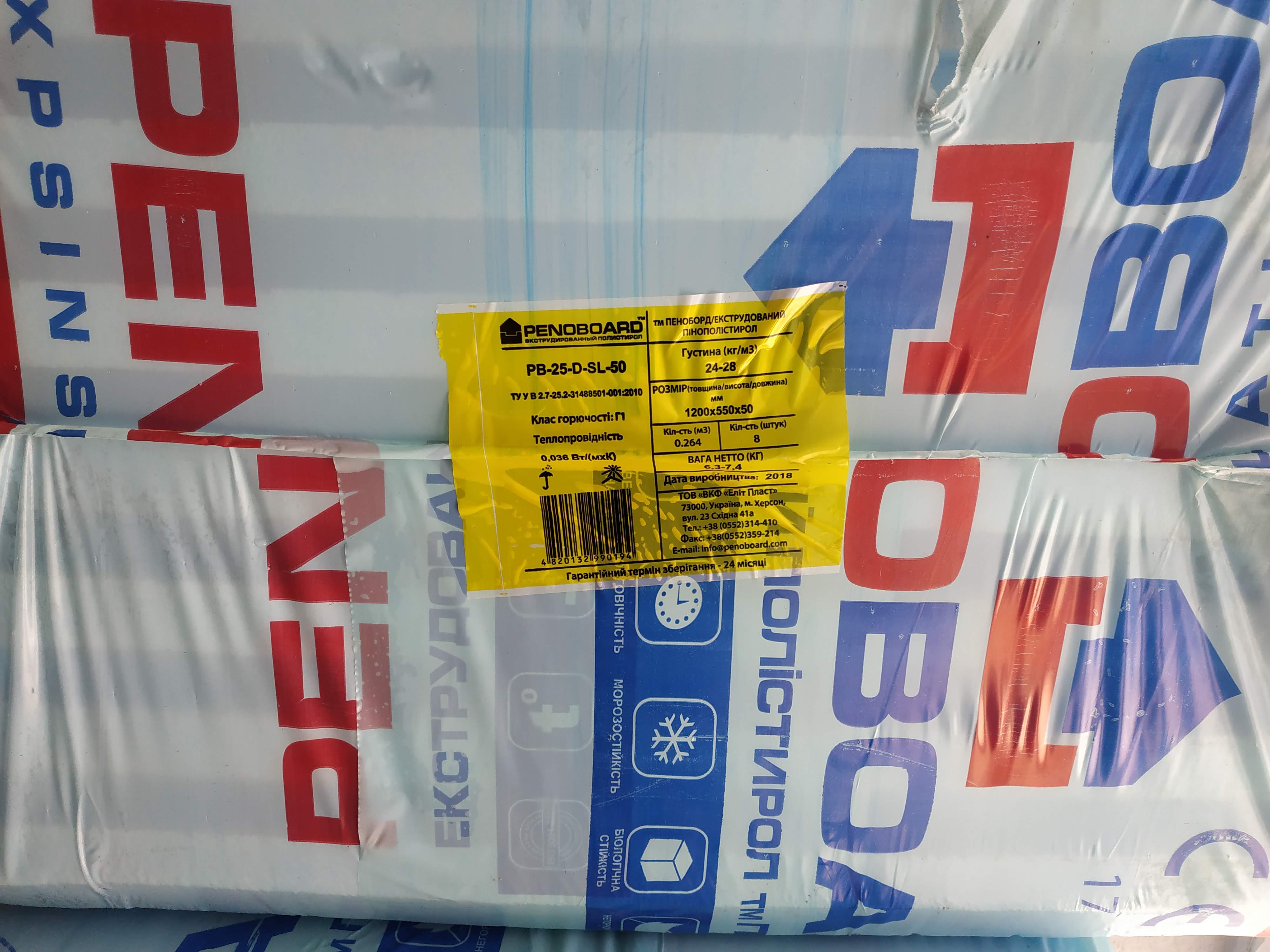

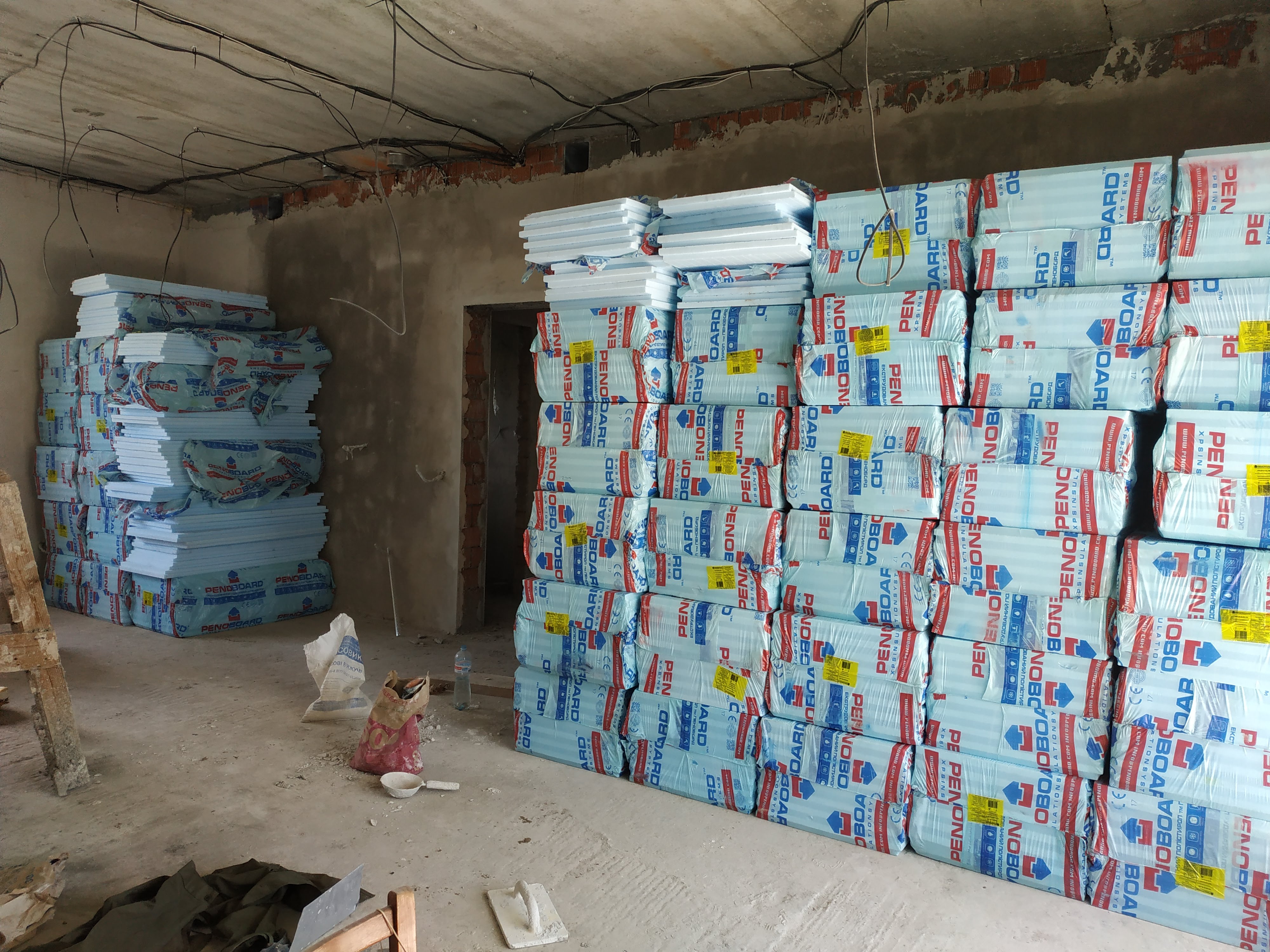

Приехал также ЭППС:
12 м3. Заняло полкомнаты. Представляю себе, что будет, когда приедет утеплитель на крышу (30-40 м3) :-)

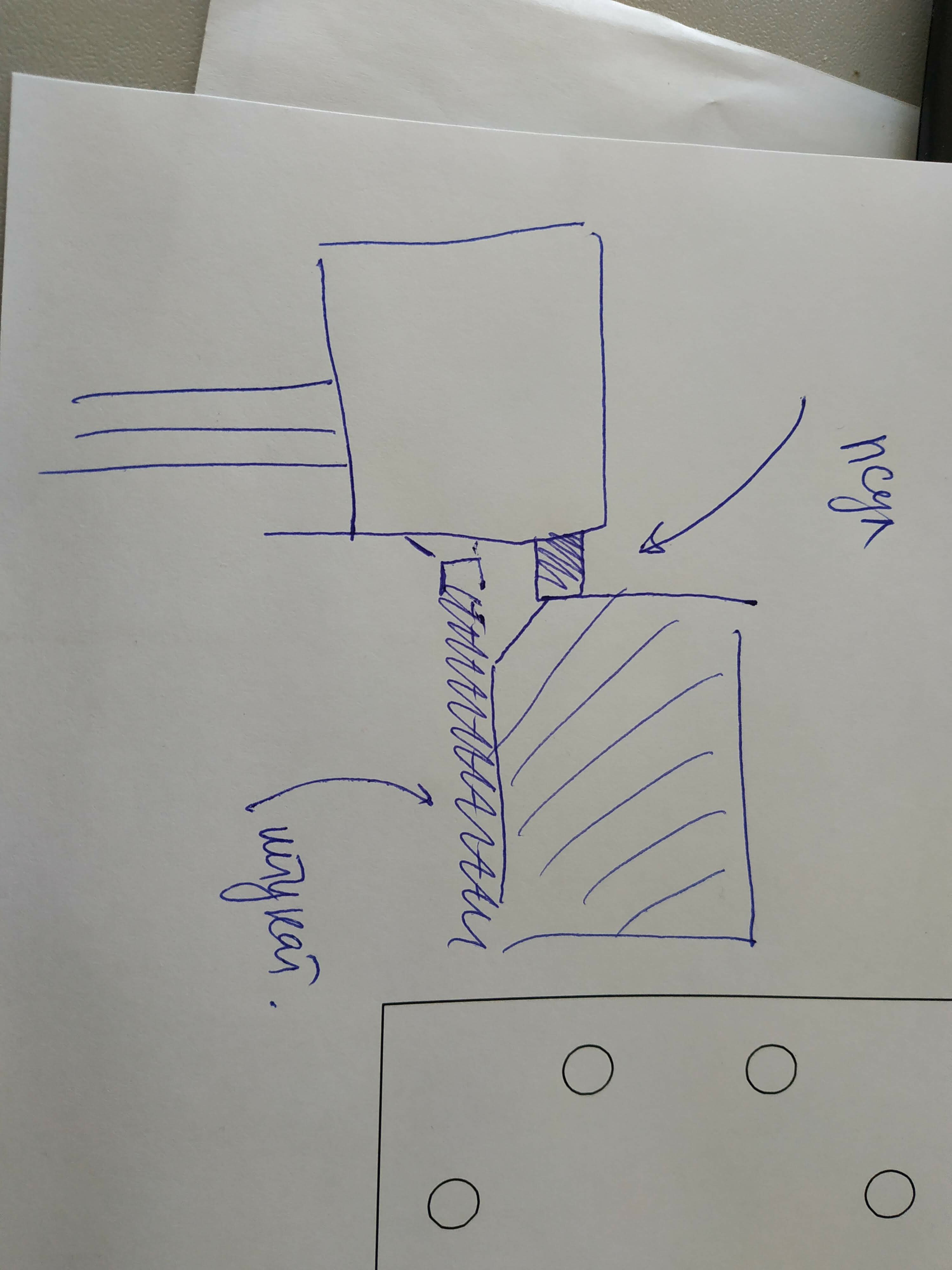

Кажется, придумал, как отделать откосы:

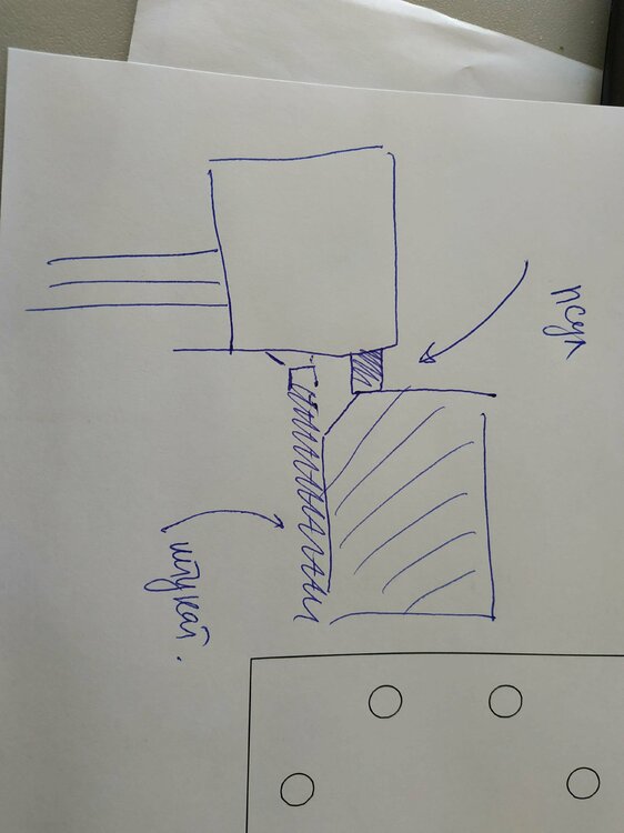

На четверти снимается широкая фаска, к раме окна клеится фасадный приоконный профиль, и закрывается смесью для ЭППС, типа Baumit DuoContact. Попробуем в течении пары недель. Есть непонятки:
1) сетка - нужна ли везде на этом узле? То есть она начинается на приоконном профиле, затем по идее должна завернуться на стену и зайти, скажем, на 5 см на газобетон. Итого ширина сетки должна быть 20 см. У стандартного фасадного профиля - 10 см.

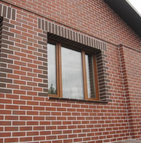

2) когда-то я буду облицовывать дом клинкерным кирпичом. Обычно при этом четверти делают, завернув его на окно:
но для этого придется срезать полностью мои четверти из ЭППС, чего бы не сильно хотелось. Есть варианты, когда зазор между окном и облицовочным кирпичом заштукатуривают?

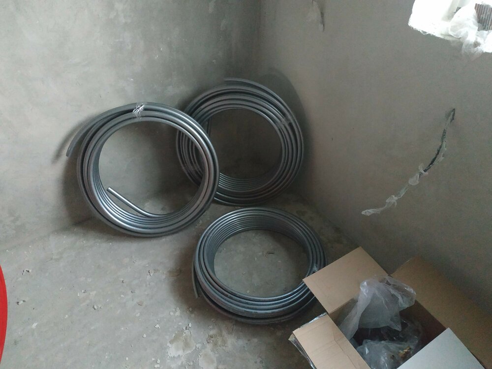

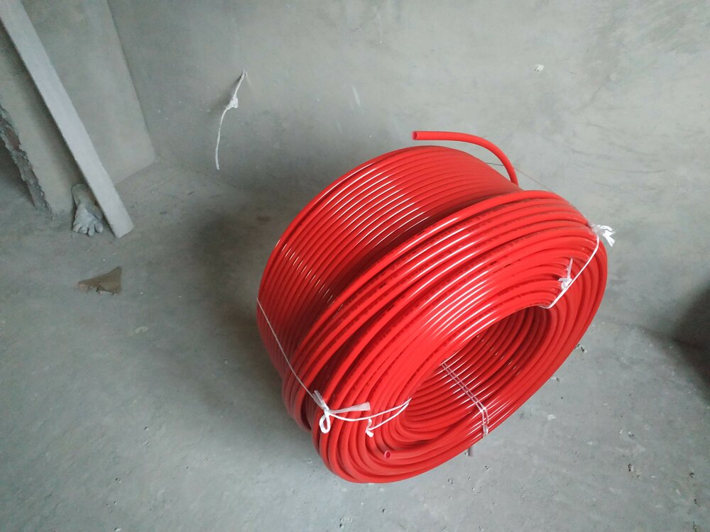

а чойто за трубы такие?
красная вроде для теплого пола, но там диаметр както больше кажется чем 16, или то меня глючит?
а серая труба это что?

Краны на коллектор уже купили или нет?
Если шо, то знаю де недорого и хорошо (550 грн за два угловых крана с градусником, КОЕР, у меня ихние польдюймовые всю зиму на открытом воздухе с морозом, дождем и прочими ништяками пережили и ничо)

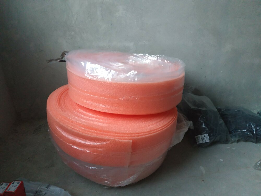

да и демпферная лента это мажорство, а если еще НП везти то непозвольительное мажорство))
я по совету МУравы заменил ее пенопластом и нормально получилось
Вова, а клинкерной плиткой на откосы зайти?
Мысля. Но там все равно что то надо мастырить. У меня видимая часть рамы сейчас снаружи - может, 30 мм. 10 мм уйдет на приоконный профиль с клеем. Останется 20 мм. Если туда крепить плитку - ничего не останется. Не уверен, что это красиво
Rehau stabil, 25,20,16 мм
Теплый пол - 17*2 rehau rautherm
Краны планировал данфосовские ставить, хоть там ценник и не гуманный. Термометры для них уже купил, а краны есть у моего сантехника
С демпферной лентой, конечно, пролет. Хотя возможно, все равно посчитали бы как за паллету. Она всего обошлась в 1000, ну и минус 35% от iq energy

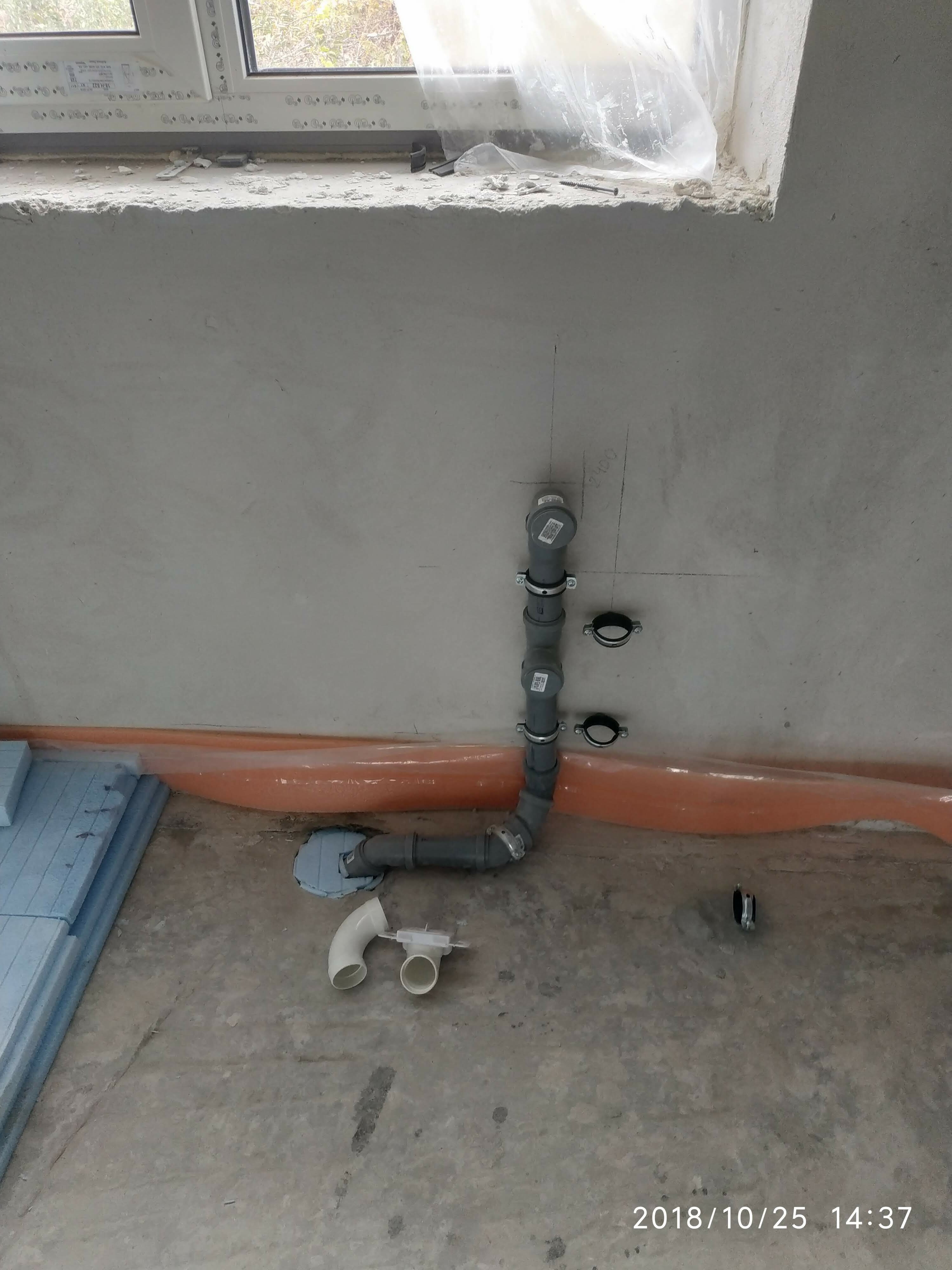

Что то мой сантехник забуксовал. Начинаю нервничать. Пока нету, по свободе заехал посмотреть, что сделано. Вот такой вывод канализации за мойкой на кухне немного смутил:
Навскидку, отметка нижнего вывода +100 (от чистового пола), второго +500. Как бы выводы канализации мы с ним не обсуждали, я указал, какие приборы будут подключатся, и все. Ну второй вывод по идее на посудомойку, я не возражаю, хотя обычно все пихают в один слив. А вот внешняя разводка смутила. По памяти все штробят. Будут эти трубы чему-то мешать или нет? Или вопрос только в эстетике внутреннего пространства?
... Будут эти трубы чему-то мешать или нет? Или вопрос только в эстетике внутреннего пространства?
Будут. Тумбу кухонную будешь резать.
ну ее же не страшно резать? ты тоже резал. Под вывод от ЦП тоже будет дырка.
