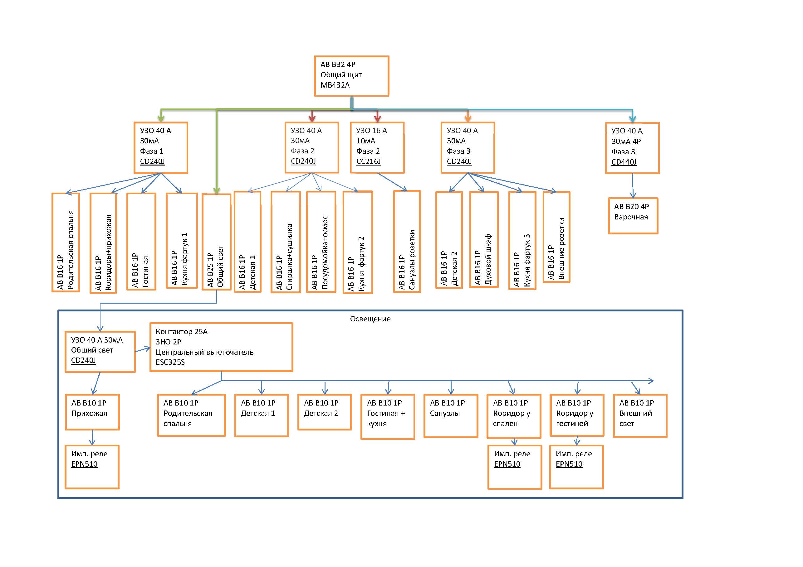

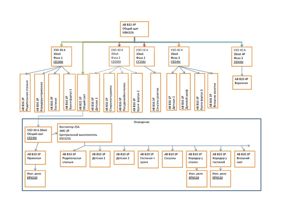

Примерно наваял схему коммутационного щита. Понятно, что без схемы вводного щита - это немного неполноценно, но "маємо те, що маємо" - времени катастрофически не хватает. В вводном щите будет вводное 3фазное УЗО 100 ма, 3 реле напряжений, ответвления на электрокотел и все оборудование топочной, резервируемую линию (в том числе холодильник).
Коммутационный щит будет запитан кабелем Ввгнгд 5*6. Все розетки Ввгнгд 3*2.5, освещение 3*1.5, варочная 5*4.
На сейчас насчитал 50 модулей - то есть должен влезть в щит Volta 60.
Вопросы, на которые нет для меня пока ответа:
1) распределение на фазы. Взял как-то примерно, но мне кажется, тут должен существовать какой-то рациональный подход, а я его не чувствую
2) какой автомат на варочную ставить
3) можно ли не ставить узо на варочную, а взять каждую фазу после "фазных" узошек? Тогда откуда брать ноль - с любой из УЗО? Вроде как и можно - потому что варочная - это не настоящий трехфазный потребитель, но не уверен.
4) внешние розетки - как лучше сделать управление? Просто автоматом с щита? или какие то ставить выключатели? если да, то где?

Я не профессиональный электрик, поэтому все ИМХО, но с электричеством связан с 12 лет(радиокружок) и через всю жизнь прошло - поэтому понимание есть.
В первую очередь - распределение по мощности - цеплять на одну фазу стиралку, сушилку, посудомойку и кухню - возможно воткнут электрочайник или другую технику - плохая идея.
Во вторую очередь - удобство прокладки кабеля.
Обычная процедура - сечение кабеля выбирается по мощности комфорки(максимальную берем) а значение автомата - должен уберечь кабель
нельзя - вам придется на варочной "объединить"(не совсем корректный тнрмин) землю а УЗО не дадут этого сделать, сразу выбьет. Как вариант есть 3 фазные УЗО которые следят за токами 3 фаз и 1 землей.

тут сначала надо решить как и когда управлять - если часто включать выключать -контактор через выключатель, автомат в щитке - неудобно , это только для ремонтных работ.

Там кухня (фартук) разбит на 3 группы. Можно скоммутировать так, чтобы на этой фазе была минимально загруженная группа розеток фартука.
Кабелю то все равно. Коммутирую внутри щита. Фазы легко можно поменять. Понятно, что это можно и при эксплуатации уже сделать, если буду видеть, что какая то фаза перегружена.
кабель стоит с запасом - по паспортам варочной поверхности - там вполне допускается подключение кабелем 5*2.5. Я взял 5*4. Давать варочной лишнюю мощность тоже не хочется. Вроде 20 А автомата должно точно хватать. Но интересует практика.

А почему решили только свет выключать контактором? Как мне кажется выключать розетки - вышел клацнул и не думаешь - что там с утюгом или паяльником очень удобно. У себя сделал - контактор - 3 УЗО по фазам - автоматы на свет и розетки , на каждое УЗО получилось по 5-6 автоматов. Ну и неотключаемая группа с холодильником/воротами/сигнализациями отдельно через реле выбора фаз. Отопление вообще отдельно там 3 фазы используются. И контактор брал с 4 контактами, землю не отключал а на 4 контакт повесил отключение насосов на улице(они попали на неотключаемую группу из-за необходимости подключение к реле выбора фаз).
а) контактор нужен мощный, чтобы все розетки через себя пропускать. Тут на свет контактор на 25А советует. На розетки нужен 40А как минимум. Он прилично стоит
б) не все розетки в доме стоит отключать на выходе. Например, есть вариант, когда повешу под окнами электрические конвектора (если вдруг каким-то образом теплого пола не будет хватать).
В любом варианте места на контактор в щитке есть, можно потом доставить, если захочется.

Логично, просто вы спросили о критериях - похоже вы и сами их отлично понимаете :) . Но посудомойку со стиралкой я бы все равно разнес по фазам, думаю удобно чтобы эти 2 девайса экономили вам деньги на ночном тарифе, т.е. могут вполне пересекаться в работе.
Добавлено через 7 минут
Давать варочной лишнюю мощность тоже не хочется.Вроде 20 А автомата должно точно хватать. Но интересует практика.
Автоматы не должны ограничивать мощность нагрузки - это ненормальный режим. Сечение провода выбирается из мощности нагрузки, функция автомата(основная) защитить провод от перегрева(возгорания). Есть масса таблиц с четкими формулировками критериев для выбора автоматов под сечение провода. Нужно в этом вопросе строго следовать этим критериям и тогда на практике все будет Ок.
Ссылки на таблицы не привожу - думаю с вашими знаниями и умениями вы отлично все найдете и поймете

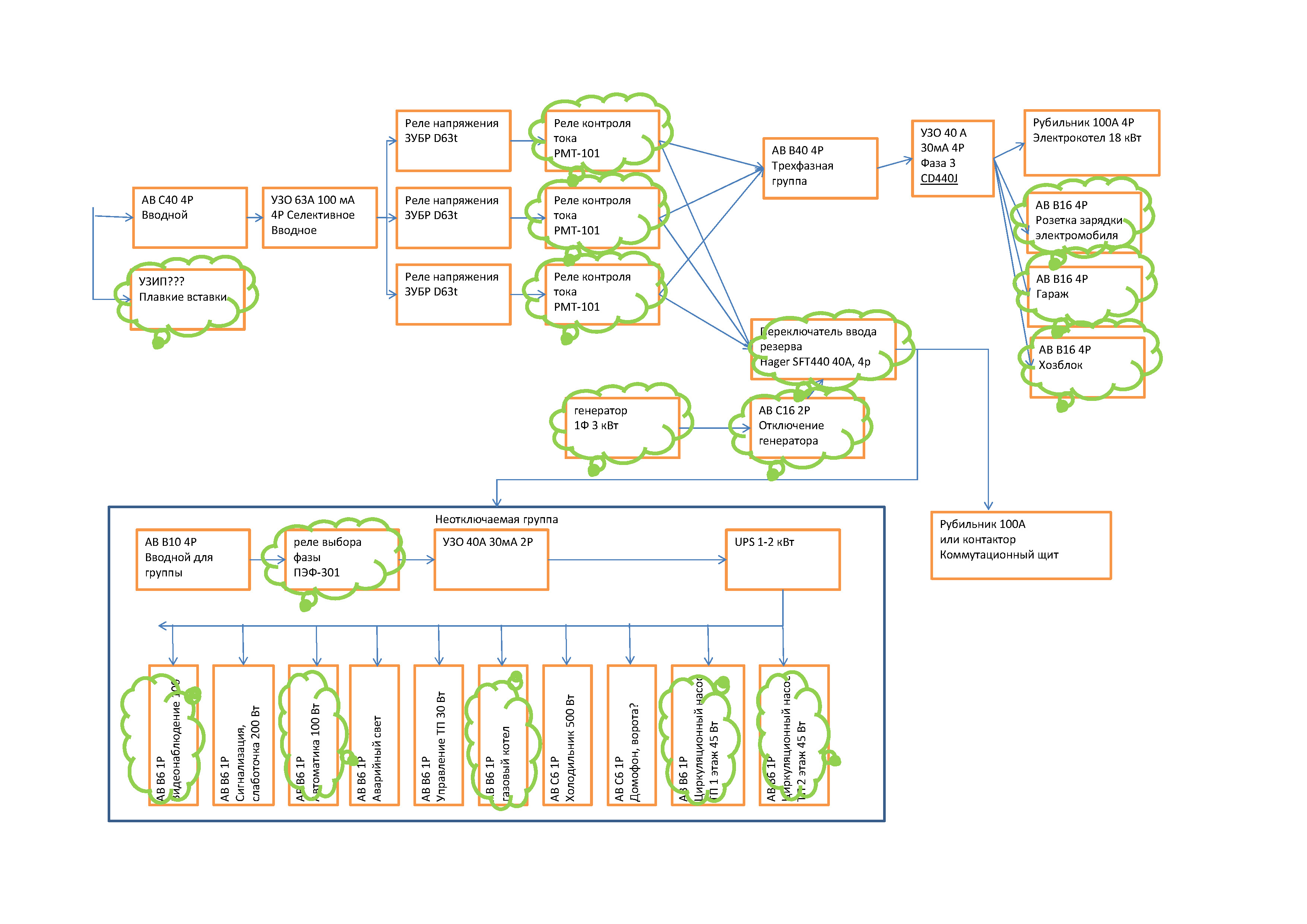

Домучал схему. Абсолютно честно украл (в хорошем смысле этого слова) ее у Андрея Dmode (скажем так, по мотивам):
Облачками обведено оборудование, которое не является прям таки необходимым для заселения и добавляет определенного комфорта в пользовании. Заложу место и идеологию в щит так, чтобы можно было смонтировать при необходимости.
нерешенные вопросы по этому щиту:

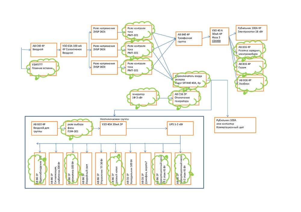

1) УЗИП. Что ставить. Это очень дорогое оборудование, надо подойти к выбору аккуратно. Из того, что я видел , советуют сначала ставить плавкие вставки (какие?), затем узип (какого класса?). По хорошему, нужен 4р узип класса I+II - но это от 4000. Вадим Телесистемы, подскажите?
2) В оригинальной схеме у Dmode после переключателя ввода резерва стоит контактор, который (видимо) отключается при вводе резервного питания. Но как он об этом узнает? Но скорее всего буду делать просто на рубильнике. Он собственно и не нужен, так как в коммутационном щите будет вводной автомат, но думаю, полезно иметь возможность отключать эту линию и из вводного щита.
3) ничего не забыл из неотключаемых линий?
По конфигурации - в неотключаемой группе 20 модулей. Думаю, имеет смысл взять мультимедийный щит Volta 2+2 (2 дин рейки по 12 модулей и 2 пластины для слаботочки). Туда пойдет роутер, сплит, сигналка, видеонаблюдение (когда будет). Остальное оборудование - 67 (!!!) модулей. Жуть. Это надо 2 щита по 48 брать, что ли? Тарас Energon, тут уже без вас не обойтись.
И еще - у меня щитки будут достаточно недалеко от всякого водяного оборудования (бак-аккумулятор, насос). Насколько это опасно, что надо предпринять для защиты?
Схема коммутационного щита.pdf
В моей схеме тот контактор обеспечивает функционал отключения всего кроме неотключаемой линии. И не связан с вводом резерва.
Чем он управляется? Просто отдельный выключатель? Где его поставили?
Ну судя по функционалу логично поставить его прямо возле входной двери, выключил, запер и ушел, отпер двери - включил. Из ежедневной практики - очень удобно :) Имеется ввиду отдельный выключатель...
Управляется подачей/снятием напряжения с катушки контактора. Отдельный выключатель может быть в любом месте. Но мне проще организовать все без него. Просто ставя дом на охрану, реле охранной централи подаёт напряжение на катушку.

У меня обычный ВВГНГ 3х2.5 на отедьный автомат на неотключаемую группу, мощность двигателя там то ли 0.6 то ли 0.8 кВт - хватит с головой и еще останется на всяк случай...
Контактор с нормально замкнутыми контактами?
да, с нормально замкнутыми
А ситуация с пропаданием общего электричества как то обрабатывается сигналкой? в том плане что можно "отпустить" этот контактор и не садить внутренний аккумулятор сигнакли, или просто держит внутренний аккумулятор с расчетом на небольшой ток удержания ?
Если общее пропадет, то все, что должно быть отключено, и так будет отключено. На удержание реле сигналки идёт "смешной" ток если речь о аккумуляторе. Напряжение же на катушке контактора 220В не связано с аккумулятором сигналки. Змінено користувачем Dmode
