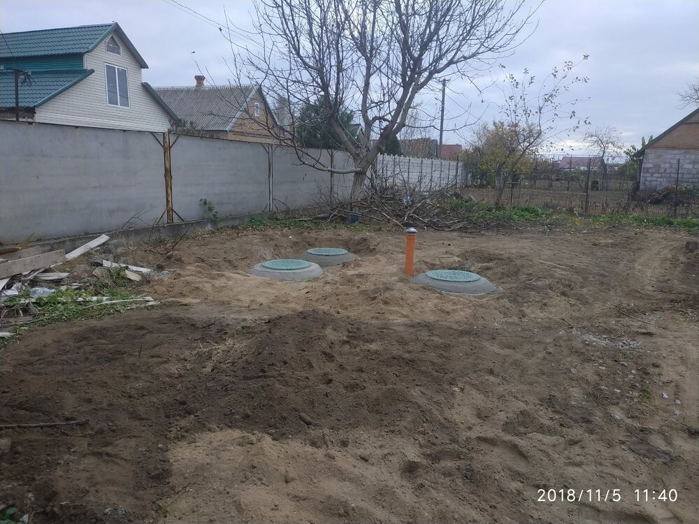

Немного прогресса.

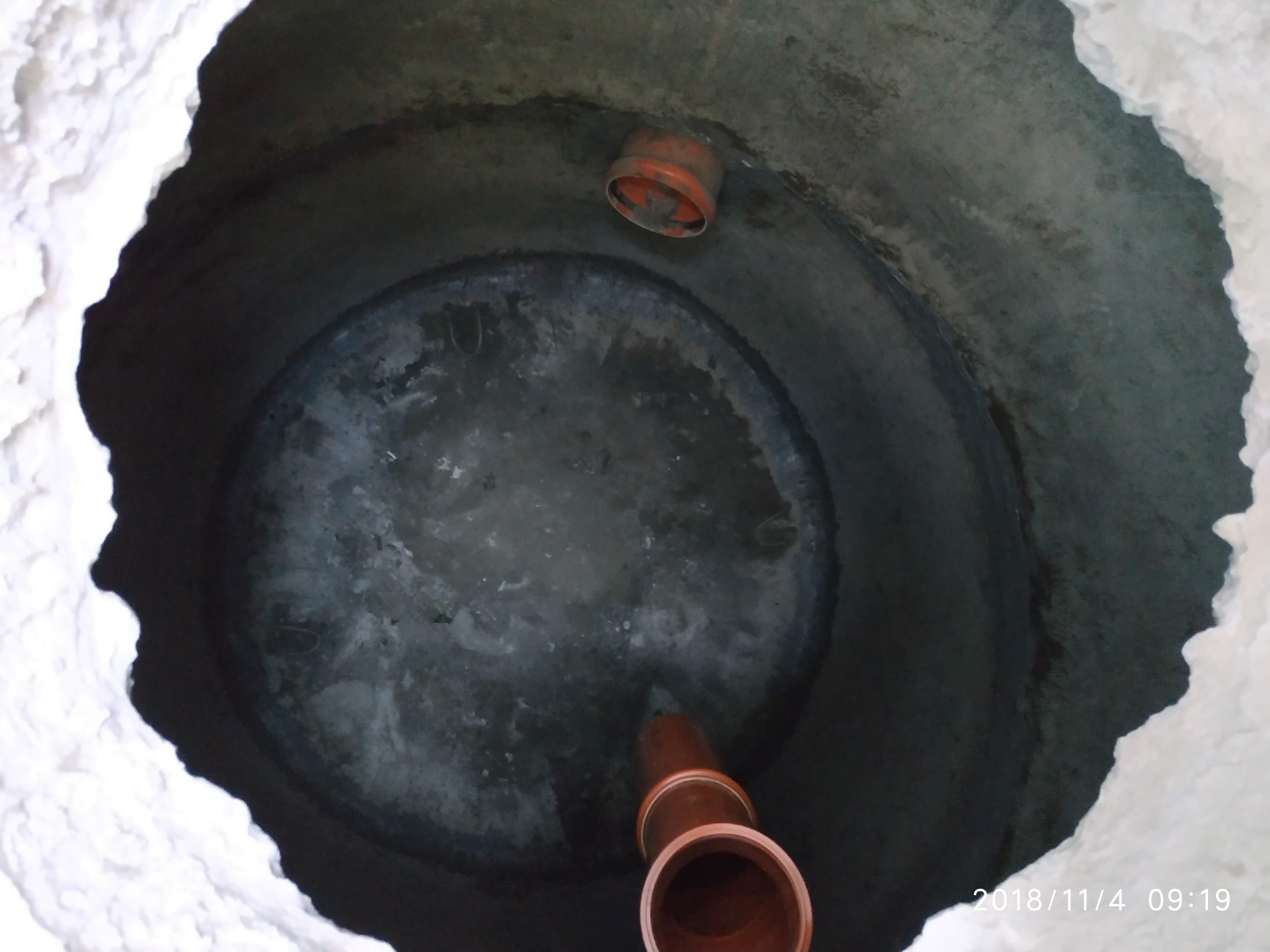

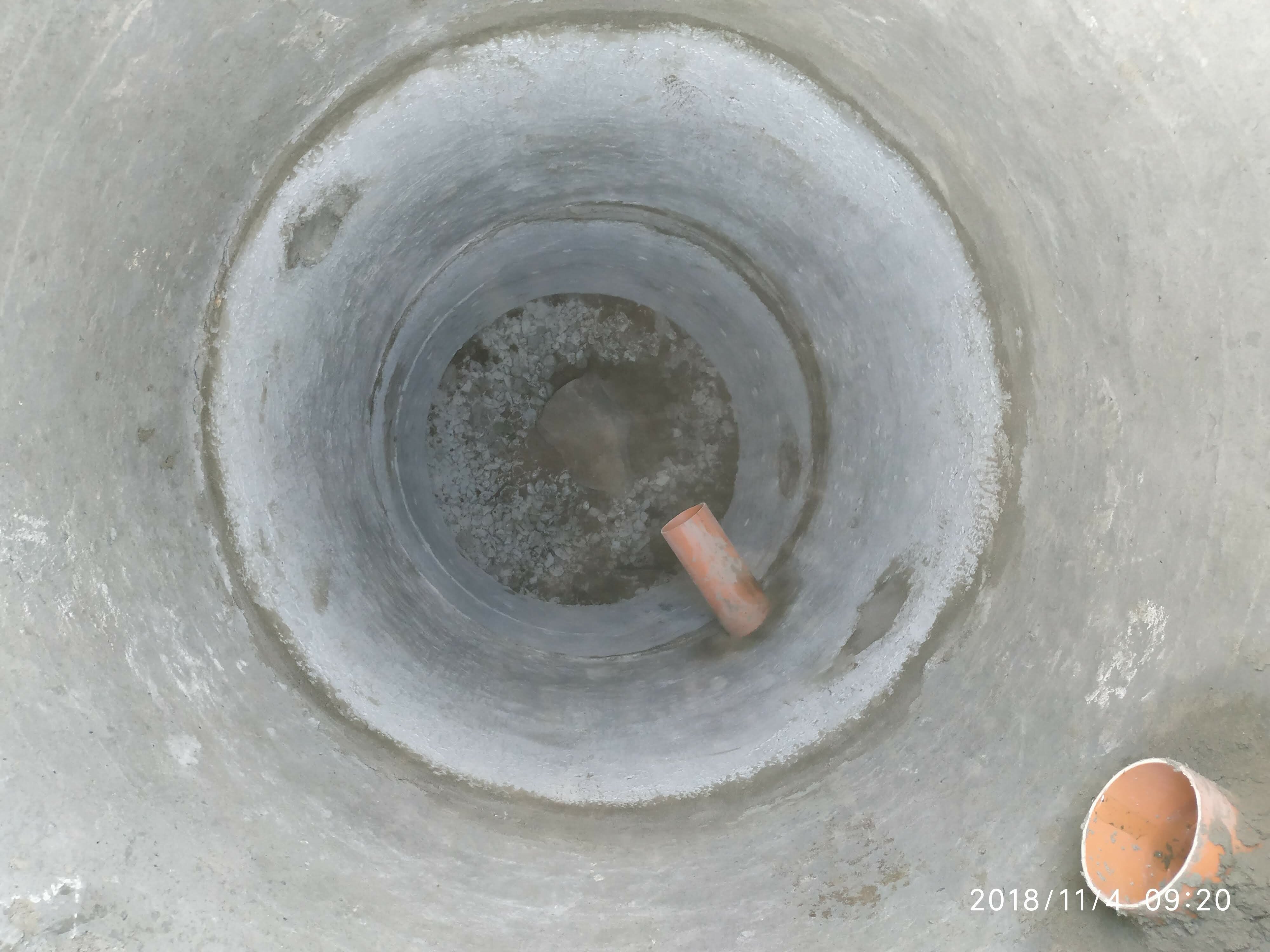

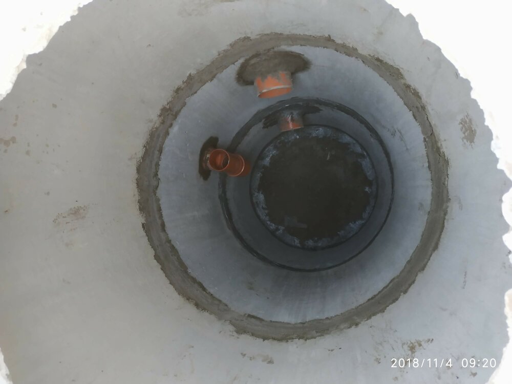

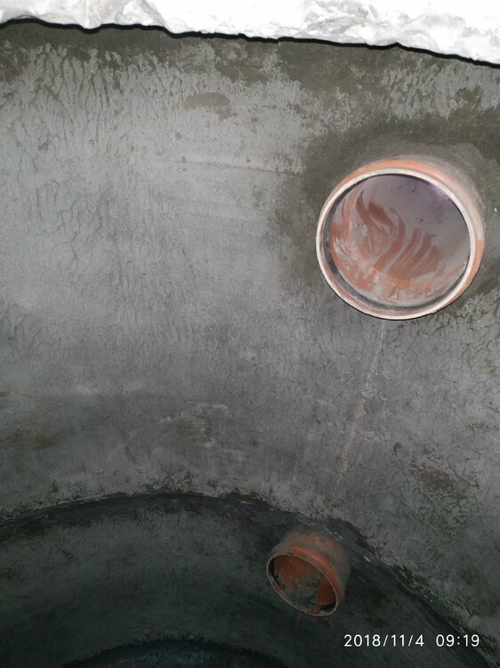

Закончили септик. Вот так выглядит в законченном виде:
Внутренности:
приемный колодец:

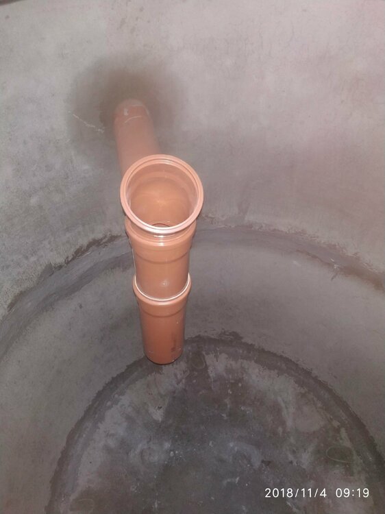

Вытянули трубу чуть внутрь и поставили сверху колено, чтобы проще было попасть тросом при прочистке.
вторая камера,виден тройник выпуска на фильтр, переточная (ниже тройника) и вентиляционная (выше тройника) трубы:
Фильтирующий колодец, посередине под трубой положили булыжник, чтобы не размывало струей щебень. видна труба вентиляции, которая выходит над поверхностью земли грибком:
Исполнение - Леонид Maestro Dnepr, бюджет - 45 тыс. Из них:
материалы (кольца, щебень, люки, трубы) и т.п. - 23.5 тыс
механизмы (трактор, манипулятор, доставки) - 5.5 тыс
работы - 16 тыс

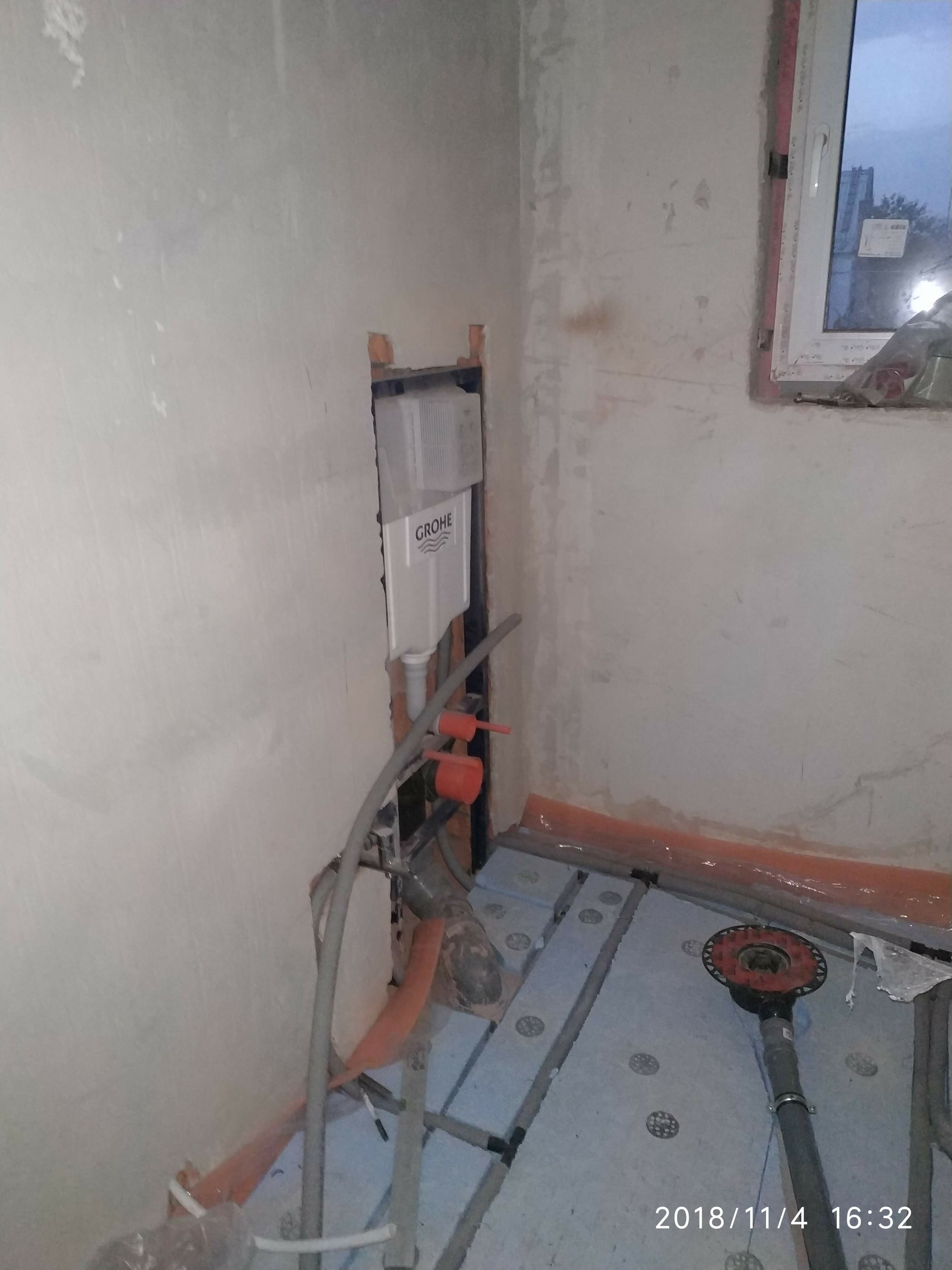

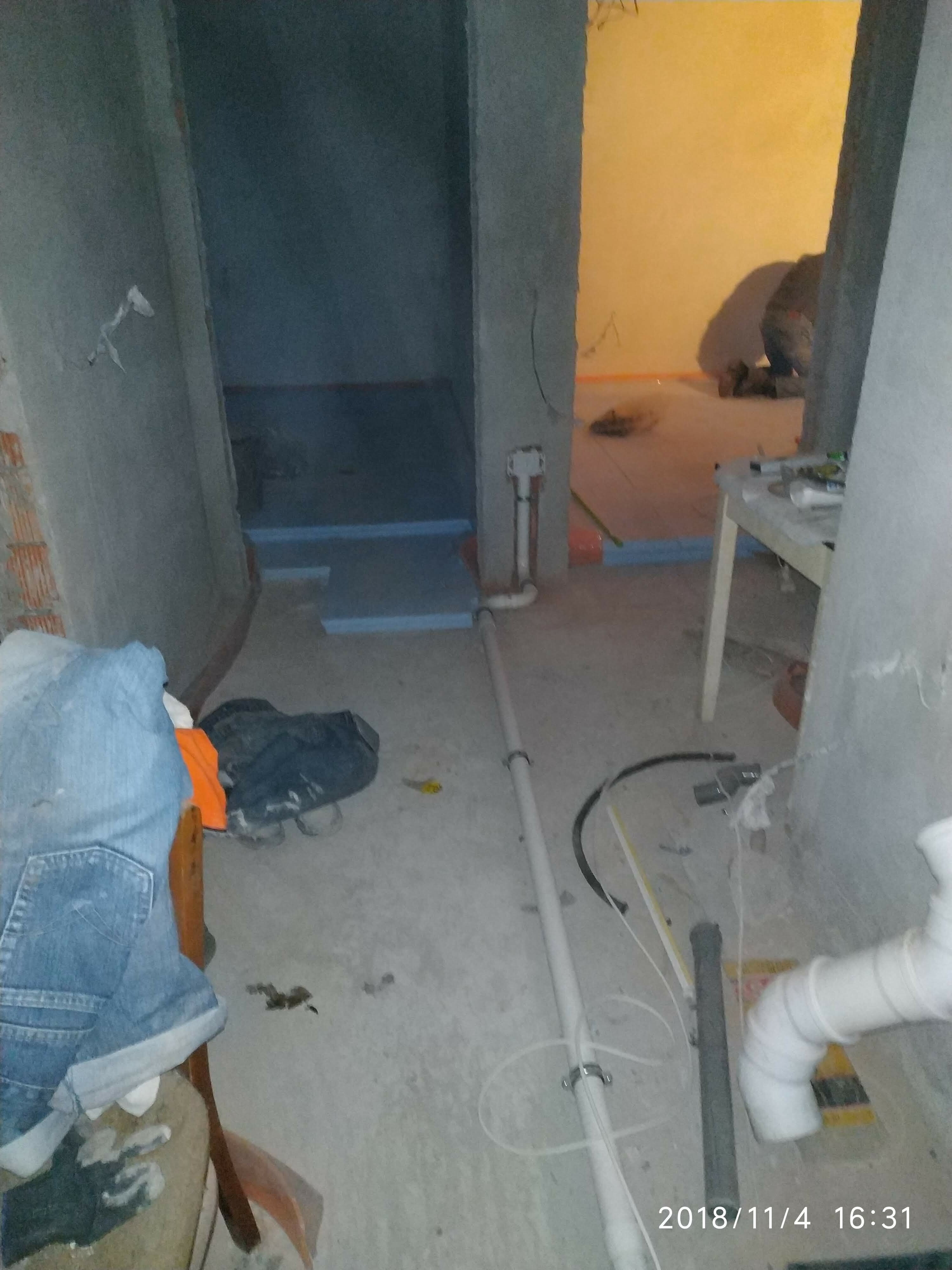

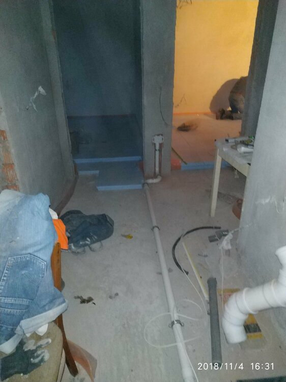

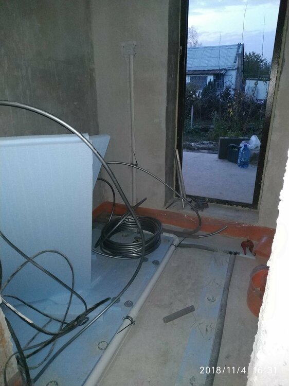

немного черновой сантехники. Посмотрите, если что не так - срочно маякуйте, пока не начали полы крутить.
За поворот фотографий сорри. Мне кажется, это что то с настройками форума - фотки, как и раньше, закачиваются с Google Photo и не правятся. При раскрытии в отдельном окне они поворачиваются нормально.

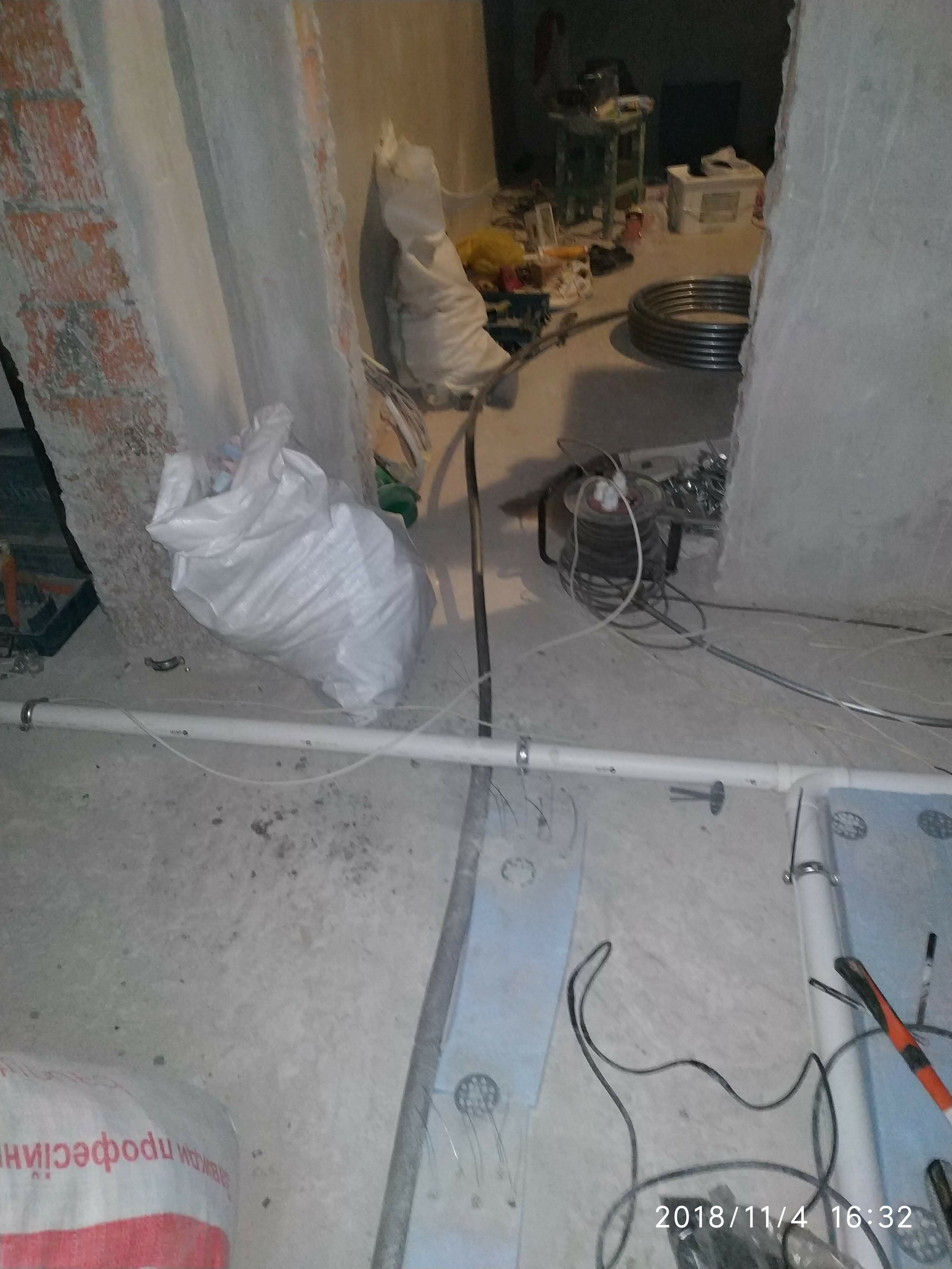

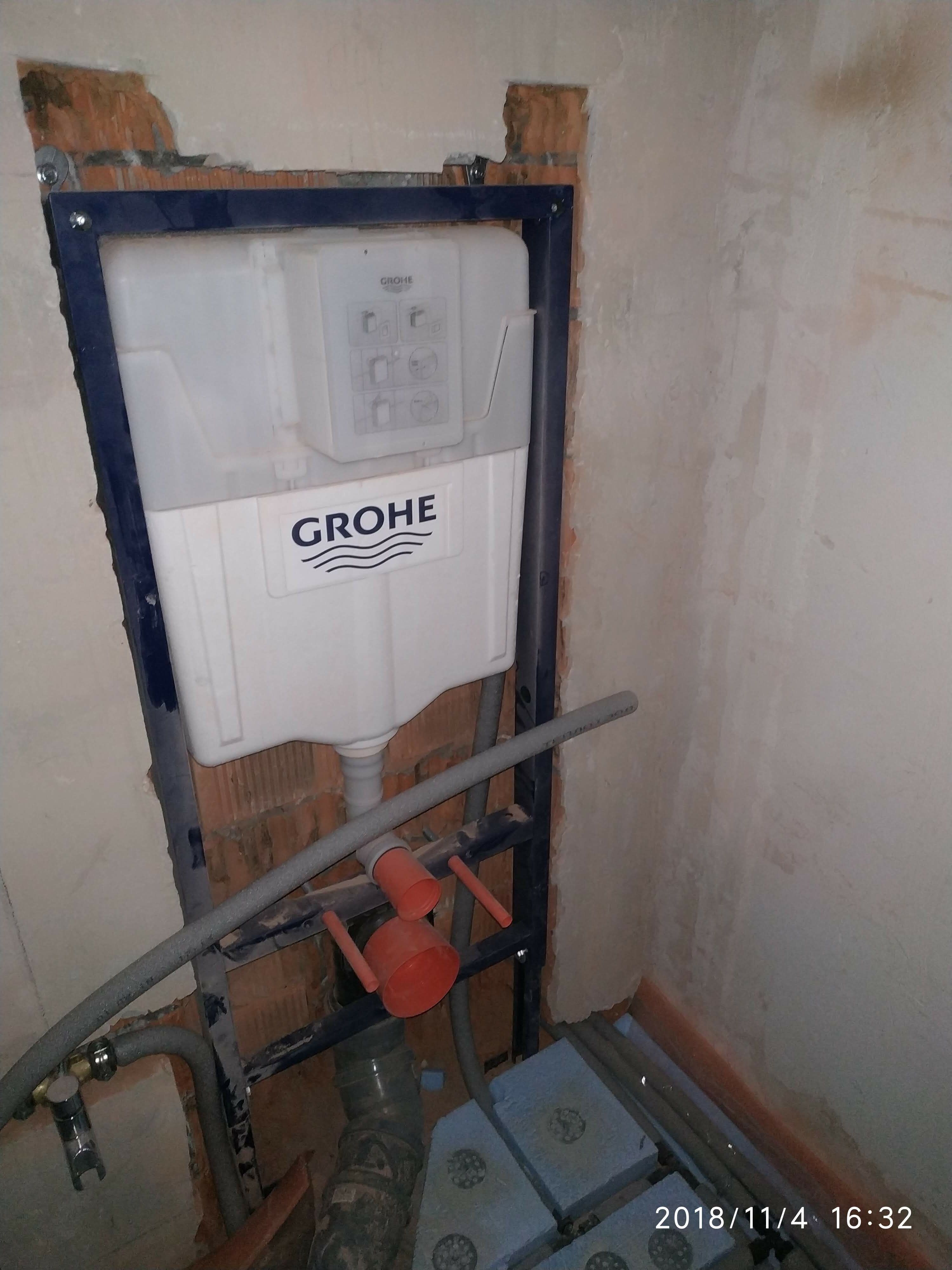

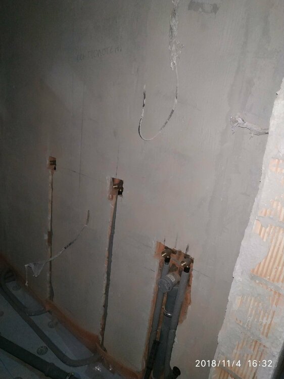

Заложили проем в стене за инсталляцией (этот перестенок выступает в родительскую спальню, внутрь встроенного шкафа, решил, что можно пожертвовать немногим пространством ради звукоизоляции). Перед этим обклеили бачок сзади каучуком и вывод канализации тоже.
Эта же инсталляция с другой стороны, виден вывод канализации на раковину (нет еще водорозеток) и гигиенический душ:
На первой из фотографий виден душевой лоток (забыл сфотографировать отдельно). Там мне не очень нравится этот резкий поворот, да и еще придется трап утапливать по высоте , но благо этот поворот сразу после трапа, там можно будет к нему добраться (так я себя утешаю).

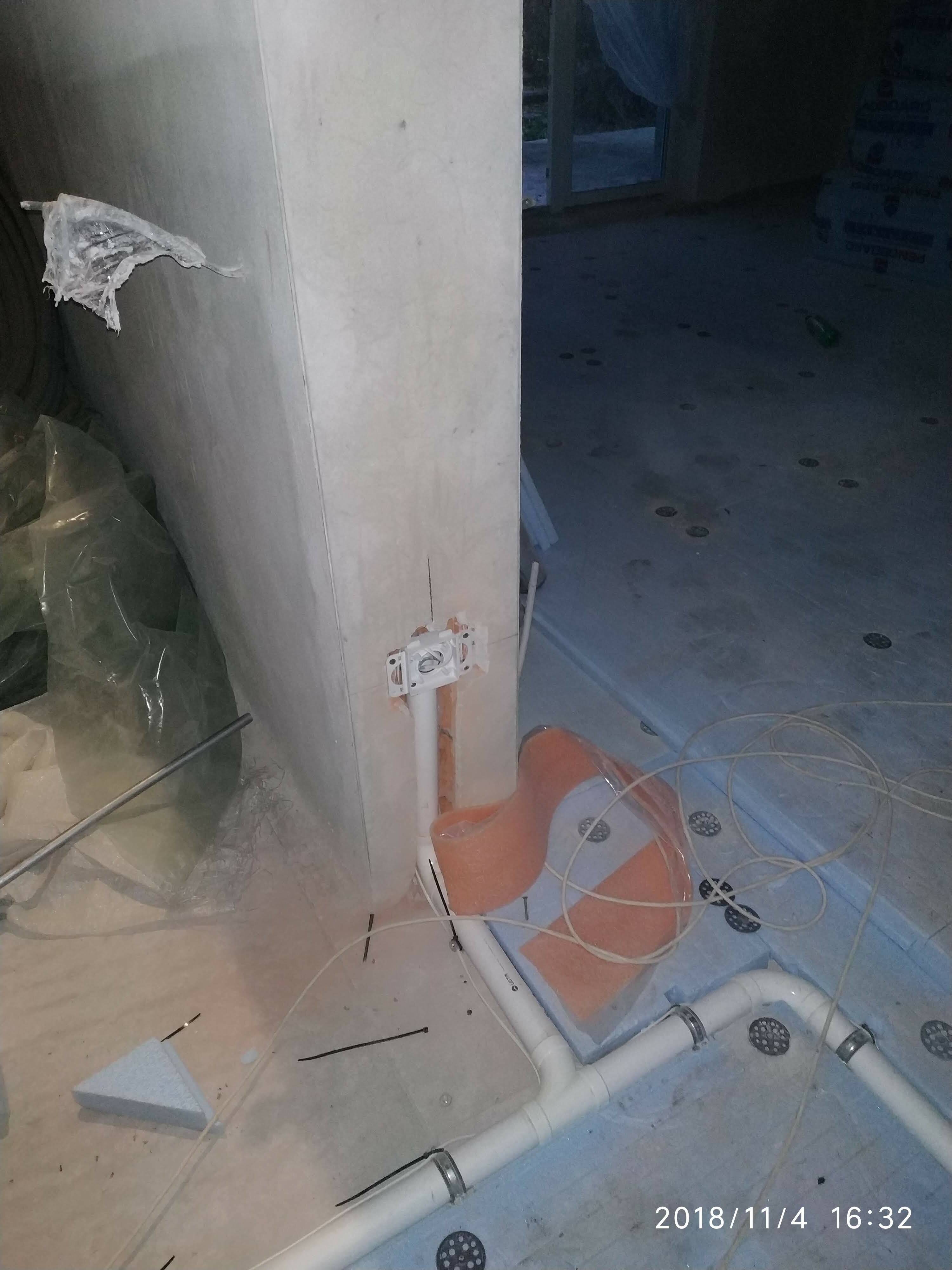

Вывод под ванну:

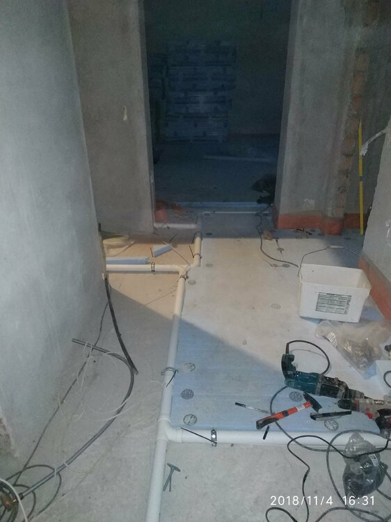

Трасса центрального пылесоса (мало кто делает, знаю):
будет 2 розетки в коридорах, один вывод за мойкой и один вывод в прихожей внутри встроенного шкафа под WallyFlex . Буду ли делать в итоге - пока не знаю, но, как в анекдоте - "это на помидоры".

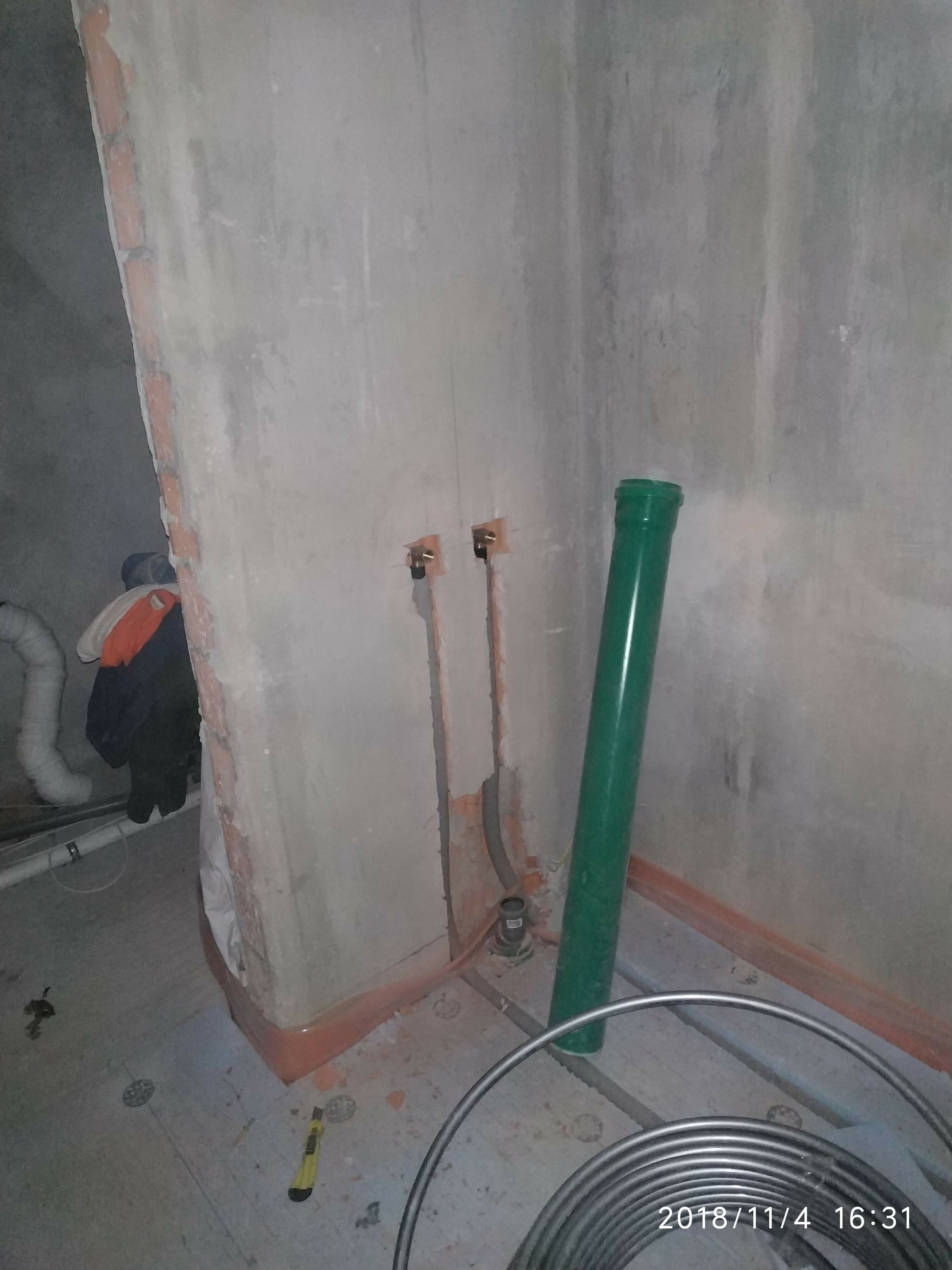

Малый санузел:
инсталляция, гигиенический душ, аварийный трап:
Вывод под раковину и полотенчик:

нет не времени, ни сил спорить с сантехником, в конце концов, это се закроется дополнительной стенкой мойки.

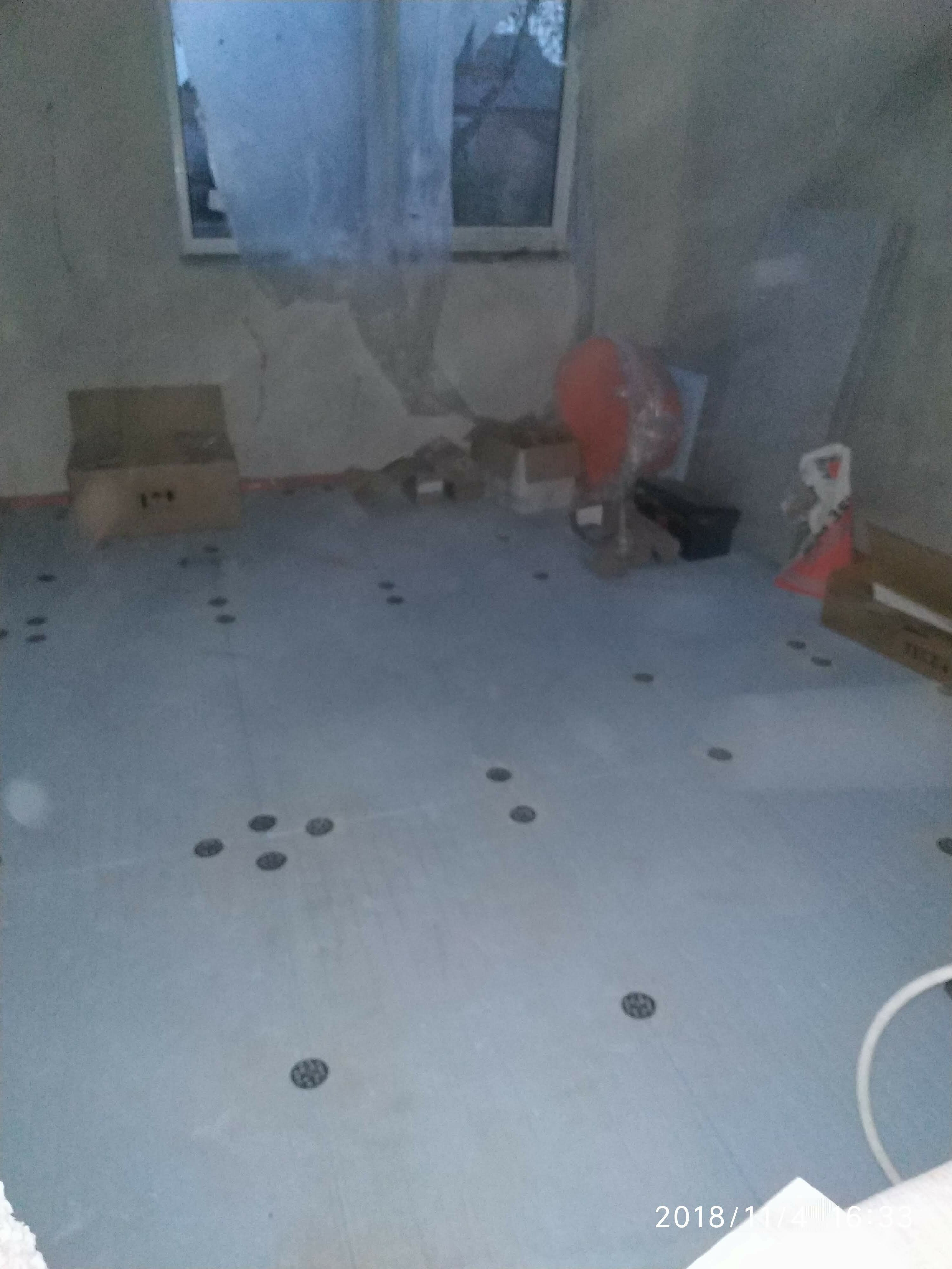

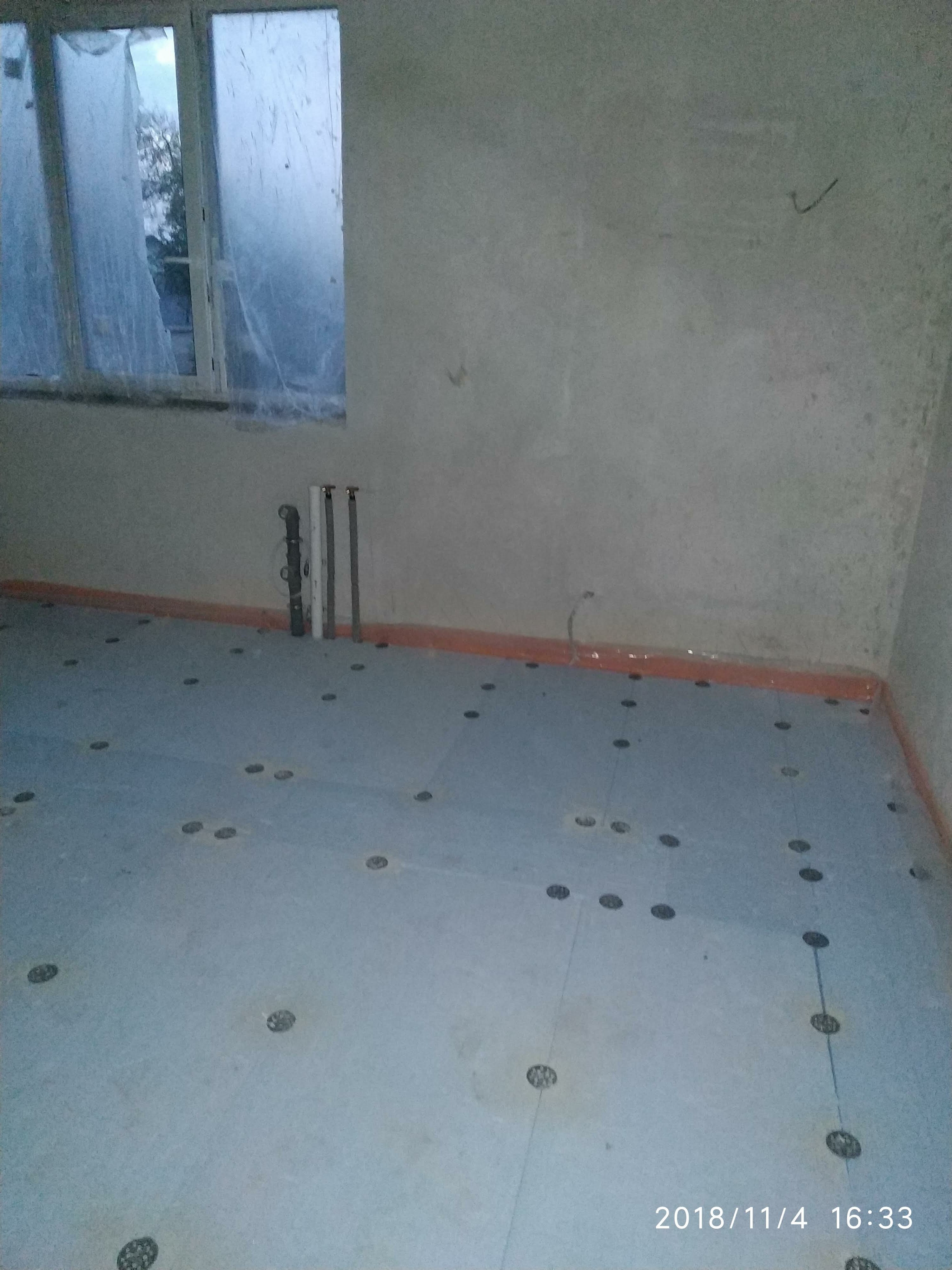

Вчера с отцом поработали пару часов подсобниками сантехника - крепили грибками верхний слой ЭППС в спальнях:
За три часа сделали примерно 30 м2.

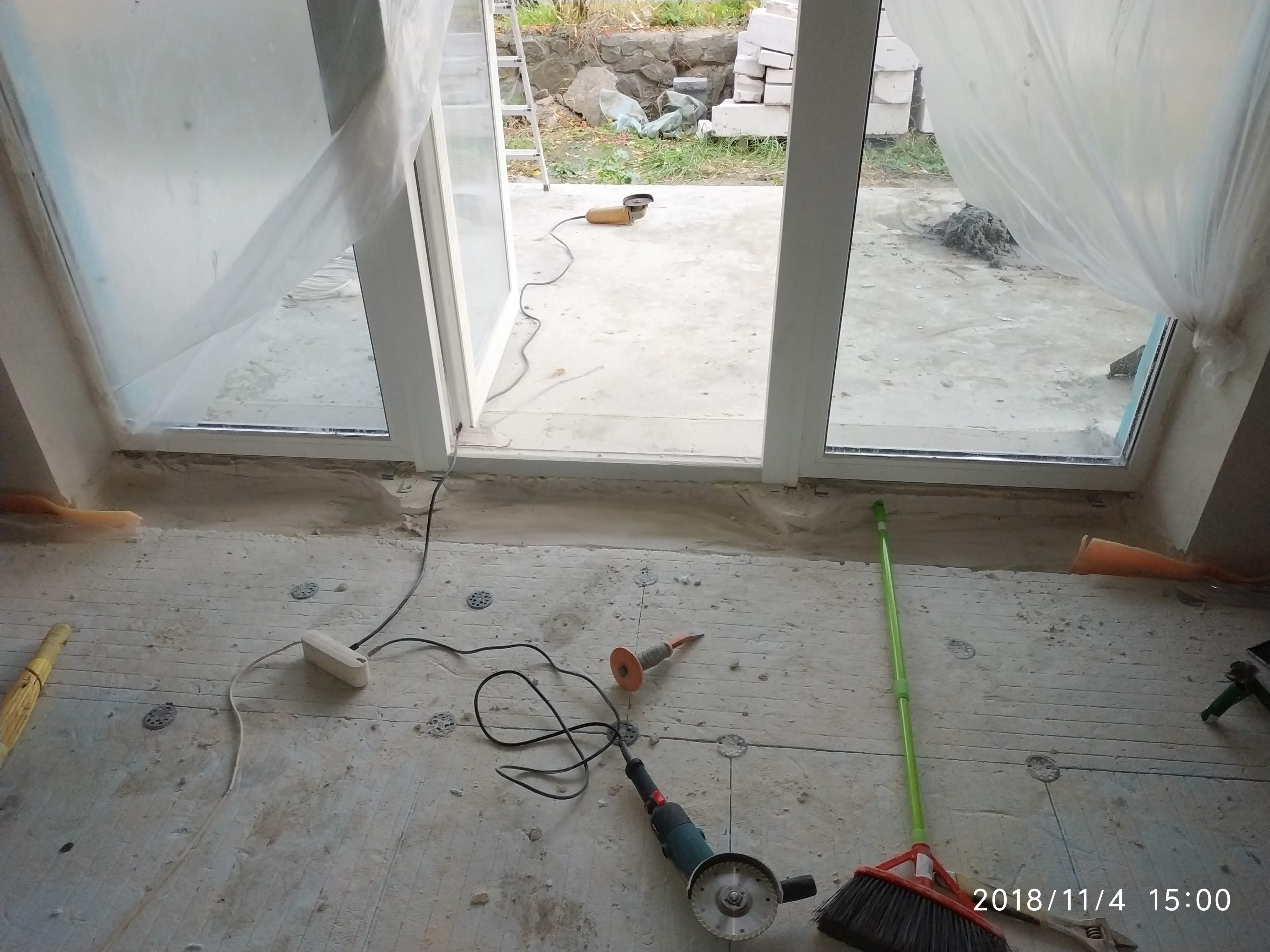

Гоним сантехнику, так как Вася Мастерок приехал и через пару дней должен зайти на стяжку. А ждать следующего заезда Васи можно долго.
Готовлю террасную дверь под стяжку - вычистил порог так, чтобы можно было стяжку подвести непосредственно к двери:
Трогать опорные части не рискнул.

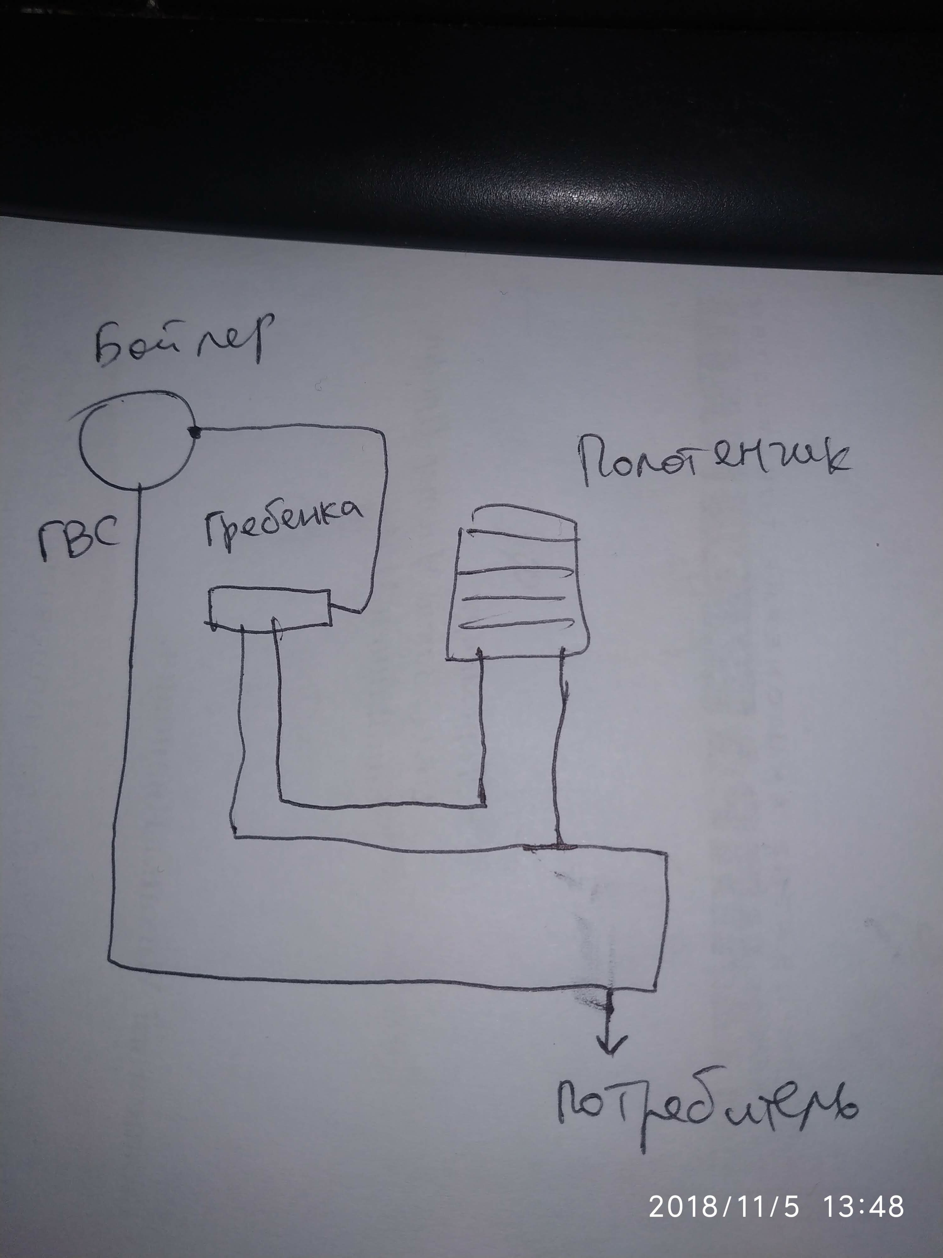

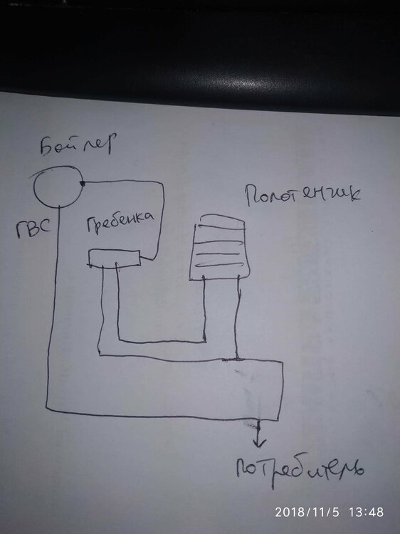

Теперь вопрос по рециркуляции (будь она неладна, понимаю, чего Кирилл ее не хочет - затраты, и не только материальные, превышают дополнительный комфорт от нее :-). Мучал меня вопрос, как сделать так, чтобы можно было полотенчики переключить на электричество, и рециркуляция при этом не отключилась бы. Есть несколько мнений:
1) врезать байпас между кранами полотенчика с регулировочным вентилем. Но если по наруже - некрасиво, если внутри - это значит замонолитить кран, а ему все равно рано или поздно придет труба...
2) поставить просто перемычку на подъеме труб к полотенчику (B.S.V. так делает и мне советовал). Мол, из-за поворота трубы в основном поток будет через полотенчик идти, а не через байпас. Но я не верю в такую гидравлику, поэтому не рискнули так делать.
3) сделать гребенку рециркуляции и вести на нее отдельно полотенчики, отдельно санузлы. Это совет murava.
Делаем по варианту 3. Но в еврейской интерпретации:
Вроде так тоже должно работать. ХЗ. Андрей говорит, что так неправильно - надо на полотенчик подавать ГВС, а забирать рециркуляцию, а у меня подается и забирается рециркуляция. Я вроде тоже так и планировал, но "уже зроблено".

Андрей, вот честно - смешно, но неполезно. Ранее tansss заходил ко мне в ветку (сейчас очень редко) с подобной реакцией. И непонятно - то ли стрелятся после таких замечаний, то ли искать новых работников, то ли продавать все настроенное.
Насчёт рециркуляции и полотенчиков. Много кто советовал делать Электрические, но как то не дозрел. Нет времени анализировать все аспекты стройки. Схема рециркуляции рассчитана на то, что ветки через полотенчики будут открыты, а дублирующие их ветки - закрыты. Если какой то полотенцесушитель мне захочется снять или заменить на электрический - то соответствующая ветка на Гребёнке рециркуляции будет закрыта, а ветка дублирующего контура - открыта. По сути - это тот же байпас на полотенцесушителе, только вынесенный на открытую гребёнку в котельной. Стоимость данного решения - ещё даже не задумывался, совершенно очевидно, что не бюджетно и не входило в изначальные планы, но спешка не позволяет принять экономически верное решение.

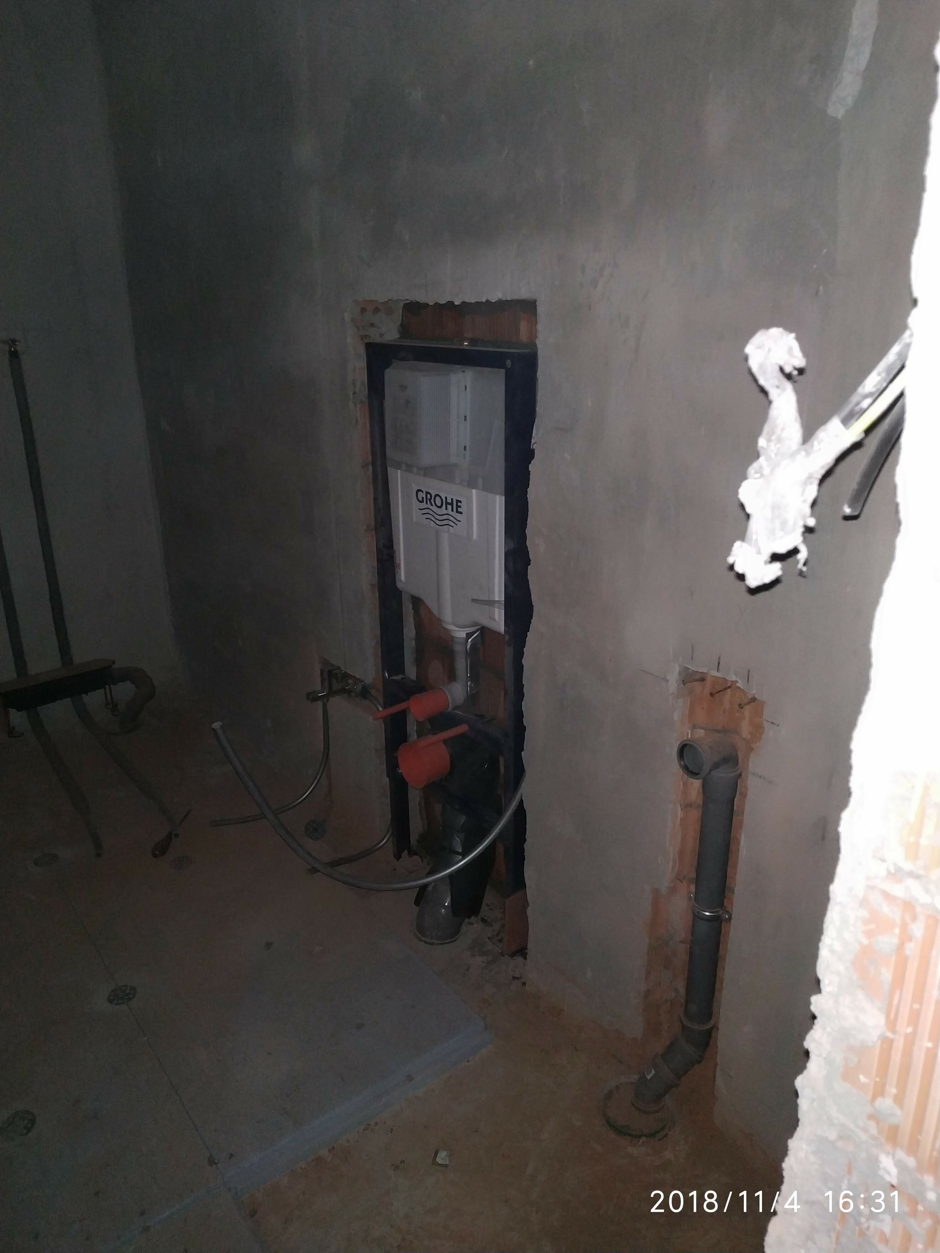

не много не привычен мне метод установки инсталляций, за что их так замуровали?:)
С инсталляциями опять мое ноу-хау :-). Категорически не люблю полочек. В спальне никто не мешал встроить ее в стену. А в малом санузле пришлось полстены вырезать. Но там стена с огромным запасом несущей способности
(Толщиной 250 мм), поэтому выключение части стены из работы не должно вызвать проблем

Если вопрос в правильности нарисованного - то не очень.
Будет ли работать - будет.
Если понимаете что и как накручено - то и настроите потом сами.
Ну не катастрофа короче...

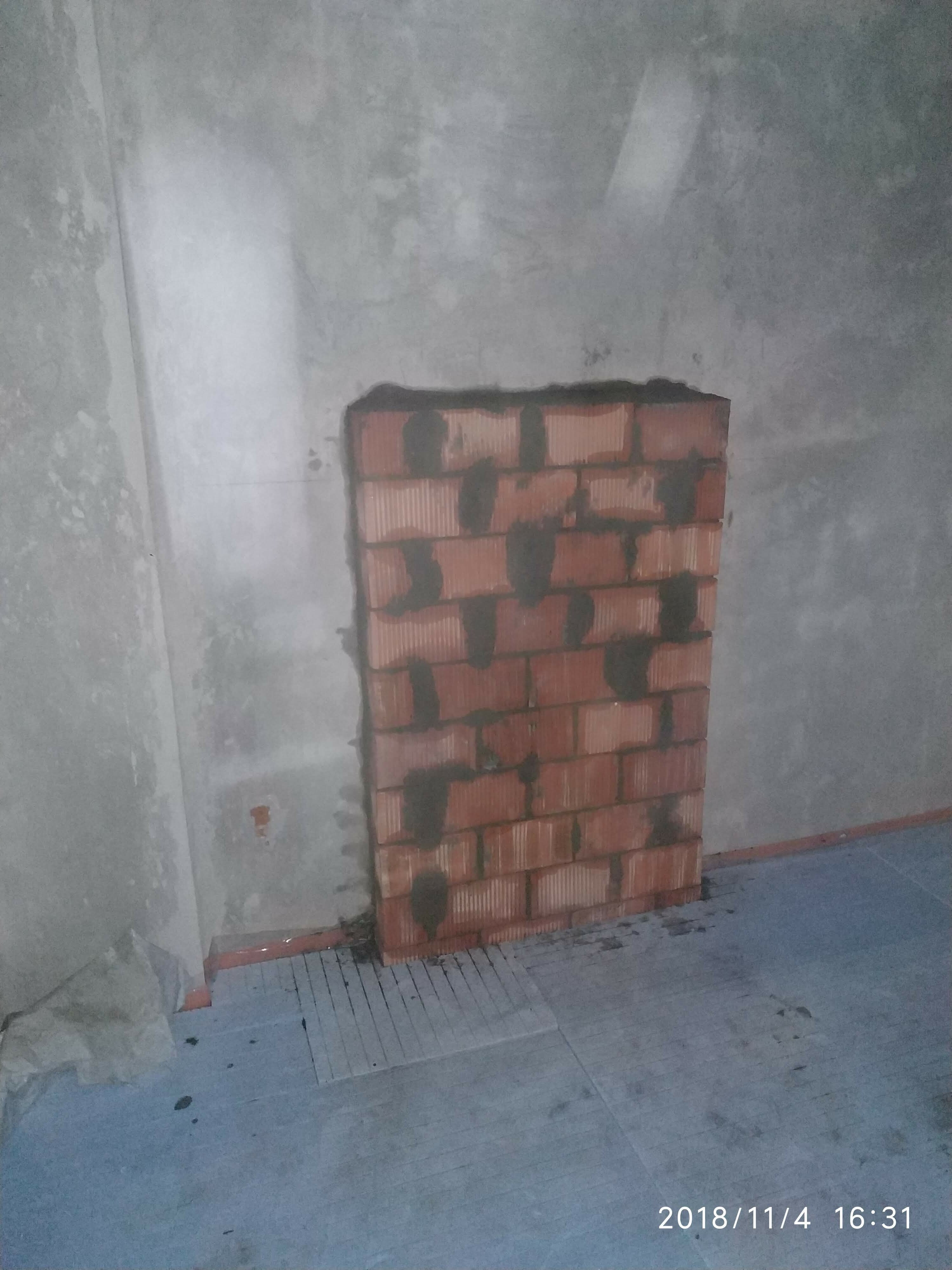

...Заложили проем в стене за инсталляцией (этот перестенок выступает в родительскую спальню, внутрь встроенного шкафа, решил, что можно пожертвовать немногим пространством ради звукоизоляции). Перед этим обклеили бачок сзади каучуком и вывод канализации тоже...
Вот тут я слегка удивлён. Вернее удивился чуть раньше. Я так понял, что ты решил установить унитаз в один уровень со стеной в санузле и таким образом утопить инсталляцию в несущую кирпичную стену? Я подозреваю, что стена в кирпич и в месте инсталляции каким-то неведомым мне методом выдолбали прямоугольник, углубившись на 15см. Вот честно не представляю как это сделать стандартными инструментами и не проломить ни в одном месте стену. Особенно не в полнотелом кирпиче... Ну то такое. Дальше мне кажется логично было бы закрепить инсталляцию вверху не сзади как принято, а забурившись в бок, т.е. чтобы крепёжные нагели располагались бы вдоль плоскости стены. Ты же решил достроить аппендикс в полкирпича в сторону спальни? Ну, твой дом - твои решения. А как спереди собираешься инсталляцию спрятать? Неужели оштукатурить думаешь?
По поводу полотенчиков и рециркуляции - тут я не подсказчик. Моя религия не любит рециркуляцию (ну или не видит в ней какого-то решения, без которого мне будет некомфортно) и не принимает распространённое убеждение, что за сухие полотенца отвечают именно и только собственно полотенчики. Поэтому у меня полотенчики запитаны в ветку радиаторного отопления. Меня полностью такой вариант устраивает в быту. Я искренне не представляю как можно что-либо догревать в жару. Будь то тёплые полы или полотенчики. Но я спокойно отношусь к абсолютно иным вариантам решений этих вопросов у других домовладельцев. Т.е. это абсолютно вариативно и зависит исключительно от потребностей конкретных домовладельцев.

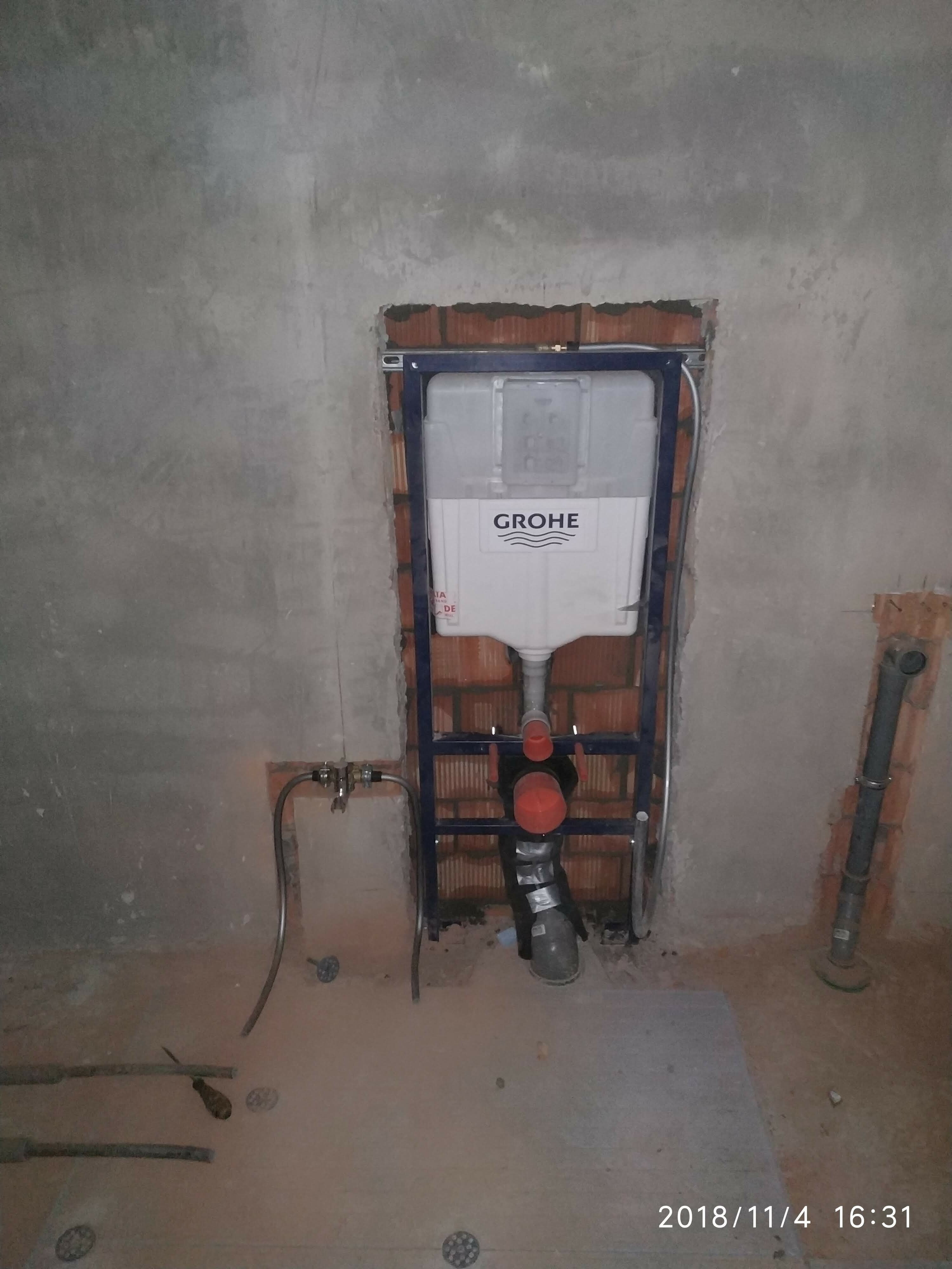

возможно, я запутал немного своими фотографиями.
Есть две инсталляции. Одна в большой ванной, соседствующая с нашей спальней. там был просто проем в перегородке. в этот проем вставлена инсталляция. Далее планка (по типу швеллера, с оцинковки, кажется, это Walfaren, но я не в курсе) закреплена горизонтально к стене с обратной стороны инсталляции, и к планке уже крутилась инсталляция. Сзади заложил чисто для звукоизоляции, никакой несущей функции там не будет. Можно было бы городить минвату, гипсокартон и т.п., но как по мне - лучший звукоизолятор - это масса. С лицевой стороны инсталляция утоплена на 12 мм в плоскость стены, с тем, чтобы зашить ее гипсом заподлицо со стеной, затем пройтись шпаклевкой цементной и нанести микроцемент.
Вторая инсталляция в малом санузле, встроена в несущую стену.
кирпич пустотелый и он замечательно вынимается по пустотам.
https://www.stroimdom.com.ua/forum/attachment.php?attachmentid=638240&d=1541417055
Вот тут видно, что кирпич, который лежал вдоль стены (их было 2 штуки по толщине стены) - вынулся ровно один (видна рифленная поверхность), а второй отбит по пустотам. Стену я армировал в каждом 2 ряду сеткой 60*3.
нет фотографии готовой ниши. закреплена она там стандартно на заднюю стенку. мне тоже визуально не очень, но мастер утверждает, что все надежно. в конце концов, можно перезакрепиться будет и после стяжки.
как вообще проверяют надежность крепления инсталляции?
...как вообще проверяют надежность крепления инсталляции?
Я свои не проверял. В ветке о пупах бродит фото 120-140 килограммового сантехнега, раскорячившегося на инсталляции, свесившего вперёд большую часть своего нещедушного тела, создав рычаг.
