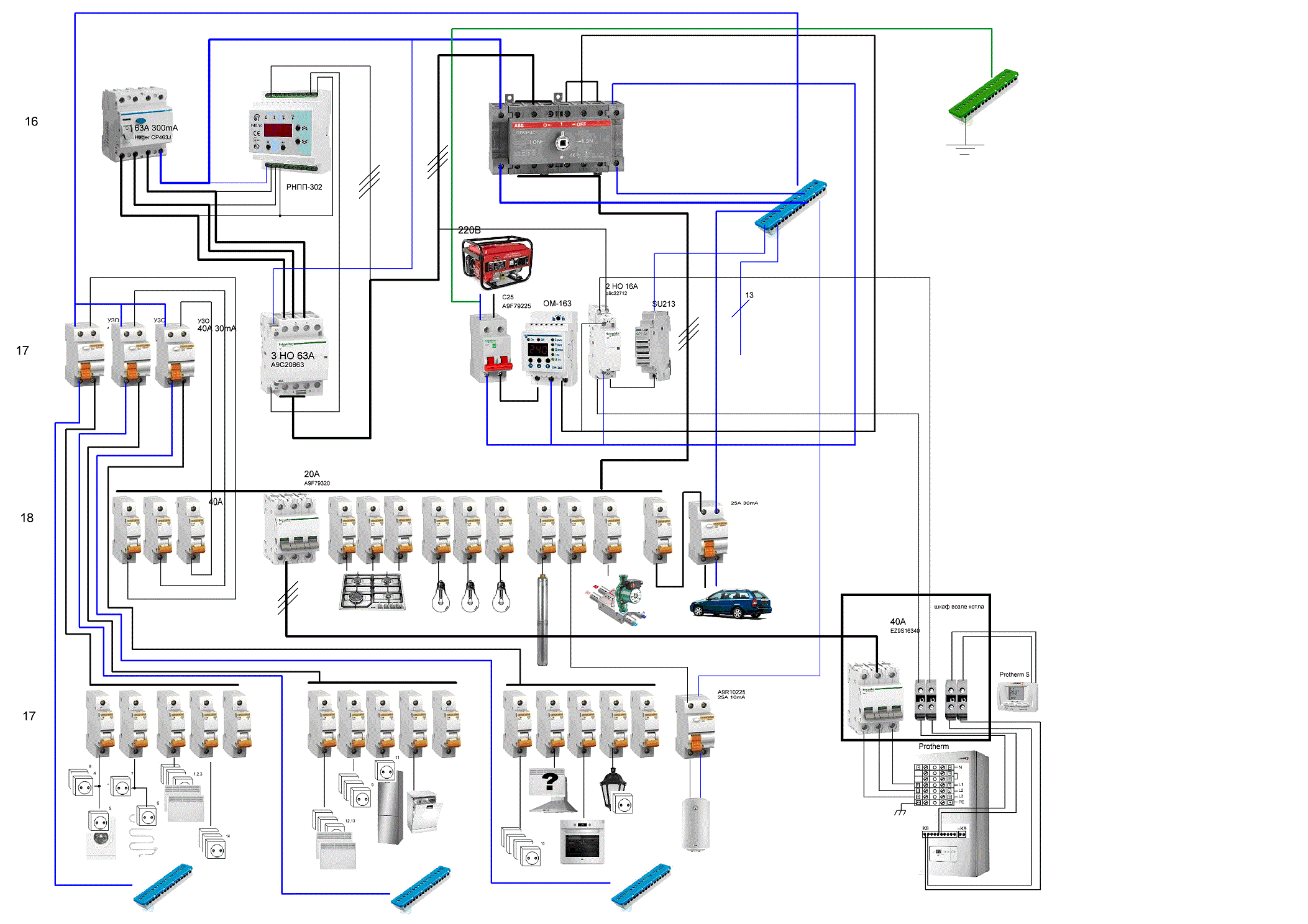

Но уже вижу, что в 60 модулей не влезаю, надо брать 2 щитка типа 48+36.
56 (кратно 8) вроде максиамльный размер
я бы группировал дальше, чтоб влезло в 56-модульный
ну как вариант свет на три спальни можно запитать одним автоматом
также гостинную и кроидор
свет + розетки в санузле это один кабель
ну и так далее
до тех пор пока в 56 мождулей не влезете
конечно, сейчас прийдет Виктор и раскритикует это все,
но я бы его не слушал :)

и проект моего щитка еще
ну тчоб легче было прикинуть сколько модулей надо
а то всякая доп требуха места жретнемало

С телефона, схему не рассмотреть.
К телевизорам - хорошую витую пару, розетки на 140см. Будут мозолить глаза - прикроете картиной.
Сигнализация - отдельный автомат.
Холодильник и сигнализация - мимо центрального выключателя.
жаль. я делал и картинки, и pdf. если нужно еще в каком то формате удобном - переделаю, только скажите.
Центральный выключатель только на свет, на розетки - это надо сильно заморочится с тем, какие нужны будут, а какие можно отключать. Не готов к этому.
Сигнализация будет запитана из вводного щита (сейчас не обсуждается). Холодильник на отдельной линии. Возможно, перекину эту линию в вводной щит тоже - так проще будет организовать неотключаемые линии.
А нужны ли эти неотключаемые линии? На самом деле кому не делал, то большинство заказчиков так и не пользуются этой функцией.
Не уверен. По крайней мере, есть устойчивая тенденция на форуме холодильник выносить за все УЗО и автоматы. К этой же линии подключать при необходимости резервное питание
На неотключаемые (кроме сигнализации и холодильника) еще нужно видеонаблюдение, ворота, интернет, отопление.
Спасибо. Все эти линии будут идти с вводного (в котельной) щита, там пока планируется группа резервируемых (неотключаемых) линий
