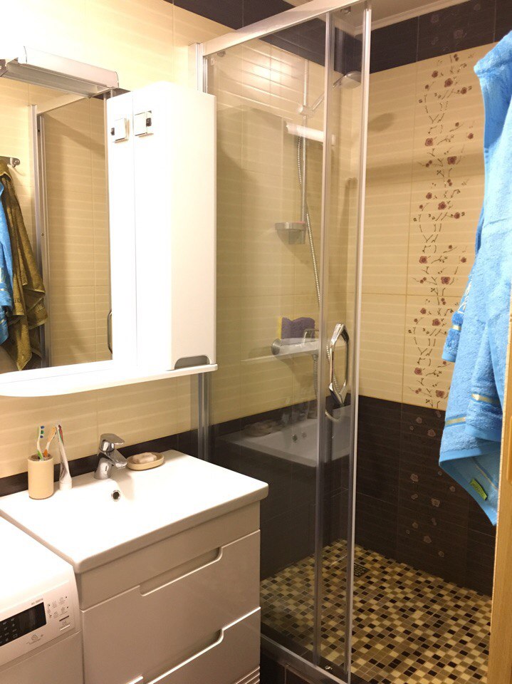

так это же ванна :) сауны нету так пусть хоть в ванне впечатление создает натуральности, ну на вкус ... вобщем нам нравится
так и мне нравится. просто непривычно :-) надо будет подумать и себе. обычно в ванных делают под камень, а в жилых под дерево.
И у нас в душе и с/у будет плитка под дерево :) там где мокрая зона из этой же плитки мастер будет нарезать самодельную мозаику 10*10см , чтобы уклон легче и красивее оформить
На фото наша плитка, до душе ещё не доползли
Сейчас и натуральное дерево часто в ванных можно встретить) я бы и не против, термоясень или ещё чего покруче )) но цена кусается

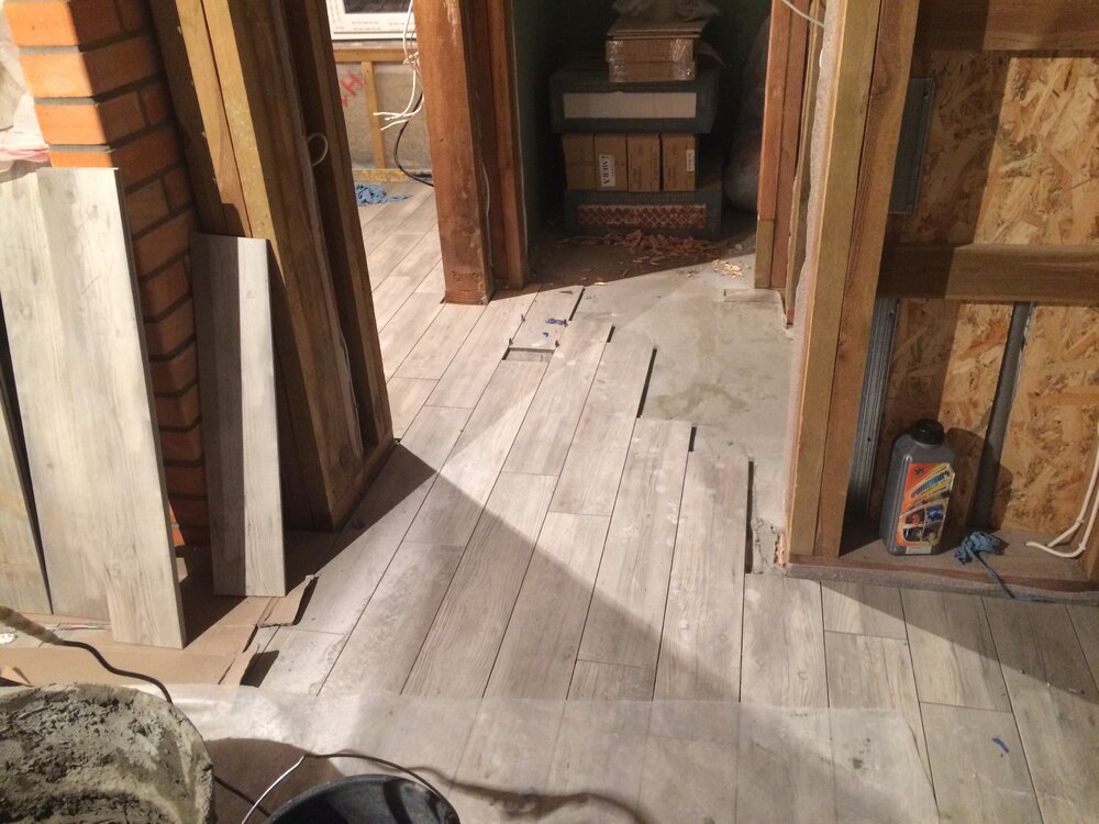

а что, кстати, мастер говорит за качество (кривизну) этой плитки?
Не жалуется :) он сам по себе лояльный к любому выбору заказчиком плитки, поэтому явно наверное бы ругать не стал..
единственное, что вчера говорил, что она длинная и гнётся немного, поэтому при монтаже использует зажимы-фиксаторы. Но это наверное и хорошо :rolleyes:
То что я вижу: нет проблем с геометрией, нет брака , я качеством очень довольна. Ну и выглядит как натуральное дерево :)
Выбирал месяц назад такую же плитку. Для меня стало неожиданностью что много длинной плитки идет с выпуклостью или впадиной по центру, а так называемая бесшовная, еще к тому же и острая. Не сильно прикольно будет ходить босиком :)
Именно этой плитки или в принципе по длинной плитке есть проблемы?
Хм.. ничего подобного не заметила, ходила босиком без затирки и отлично
Может партия неудачная?
Не, я вообще о плитке которую в магазине видел, я не говорю о вашей :)
Просто когда на стенде было выложено, так это было видно. А так, даже не заметно :)

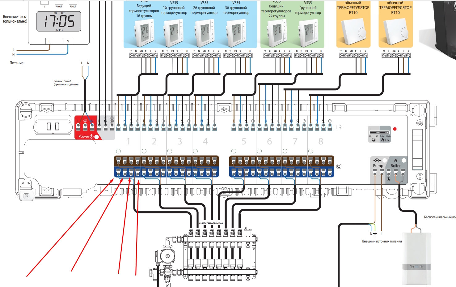

У Danfoss, насколько я понял, исключительно беспроводная связь: терморегулятор -> центральный блок -> блок управления гребенкой, мне такой вариант не подходит, именно из-за беспроводного исполнения.
Так же все программирование происходит на центральном блоке, сами терморегуляторы - не программируемые.
Если я заблуждаюсь - прошу меня поправить в срочном порядке.
Теперь для примера Salus, и почему он мне интересен: терморегулятор самодостаточен (отсутствует центральный блок), монтируется в стандартный подрозетник, простая понятная проводная связь: терморегулятор -> блок управления гребенки.
Из плохого у Salus: вроде как отсутствует возможность сразу везде ограничить температуру (чисто в качестве примера), там идет разбивка на группы по 4 сервопривода, т.е. максимум что можно сделать - одновременно ограничить температуру на 4х контурах с одного пульта

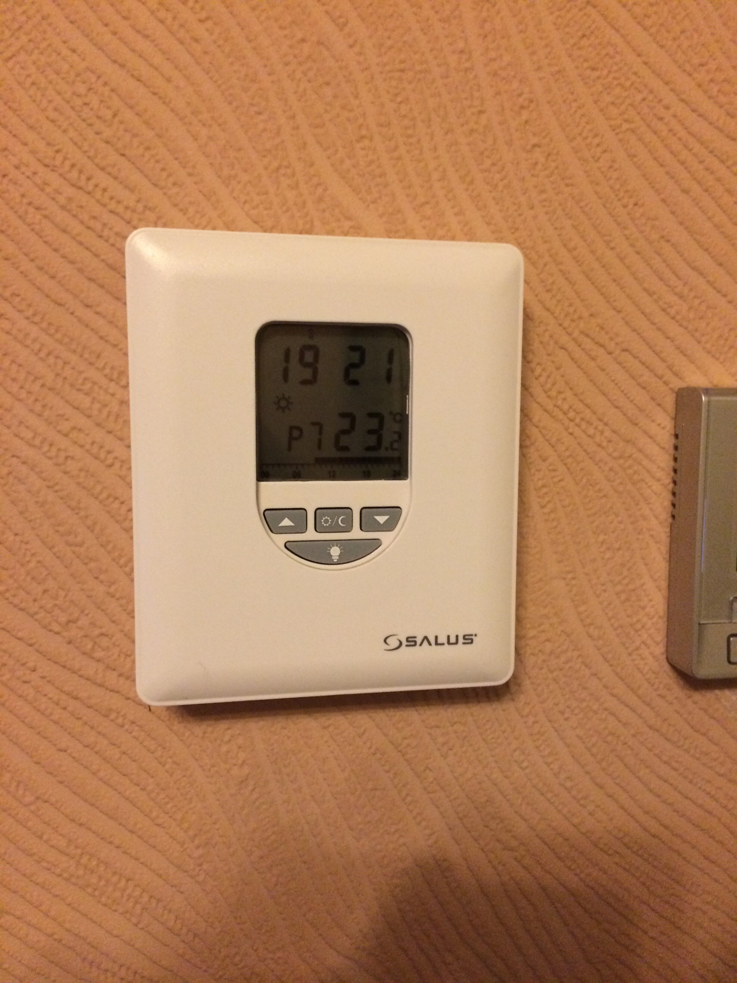

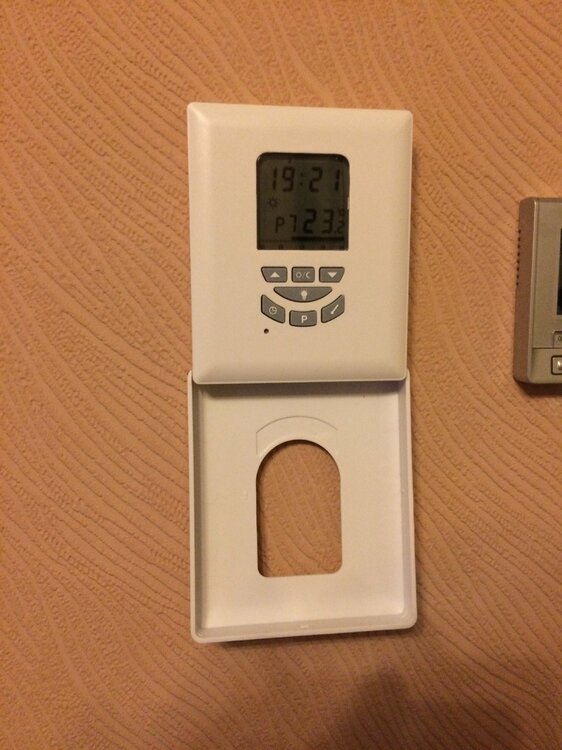

У меня на котле стоит проводной недельный програматор SALUS, удобная вещь. Програмировать можно по часам суток дневной и ночной режим, соответственно с разной температурой. Питание от 2 пальчиковых батареек, сигнал на 2 проводах. Можно выставлять разные дельты по выключению температуры от 0.2 до 0.8 градусов. В целом полезная вещь, реально экономит газ и ресурс котла так как включатся стал реже по температуре чем когда просто работал по обратке. Покупал его за 850 грн, за свои деньги более чем (особенно если учесть что родной датчик Аристон на котел стоит под 2500грн), точность измерения температуры отличная, проверял другим прибором.
вот так выглядит датчик на стене:
Пс: если надо могу дать контакты где покупал его в днепре.
Безпроводной намного лучше
Имею Q7 , очень доволен, пользуюсь гистирезисом 0,1С

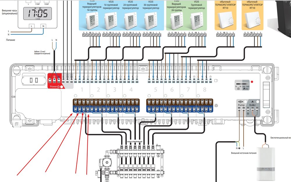

danfoss basic 2 - то же самое - программируемый (понедельно и по дням) терморегулятор - кабель - там простой коммутатор (фактически просто шины с питанием за 1500 грн) - термоголовка на контуре
Спасибо, изучу вопрос; бегло поглядел каталоги и монтажные мануалы, не нашел ответа на такой вопрос: как кинуть несколько контуров на один регулятор (как это выглядит в salus - добавил картинку)
И вопрос по гильзе для температурного датчика: а какую ценность он несет? По-умолчанию есть датчик температуры воздуха, встроенный в блочок регулятора, а выносной датчик чисто для работы теплого пола в качестве теплого пола, а не отопления?
так само - на одну колодку подключается 1 терморегулятор и до 8 сервоприводов.
ценность следующая - в межсезонье есть идея держать комфортную температуру пола, так как планируется везде плитка. Собственно, затраты на установку гильз - минимальны с учетом своей рабсилы, датчик буду ставить при необходимости.
