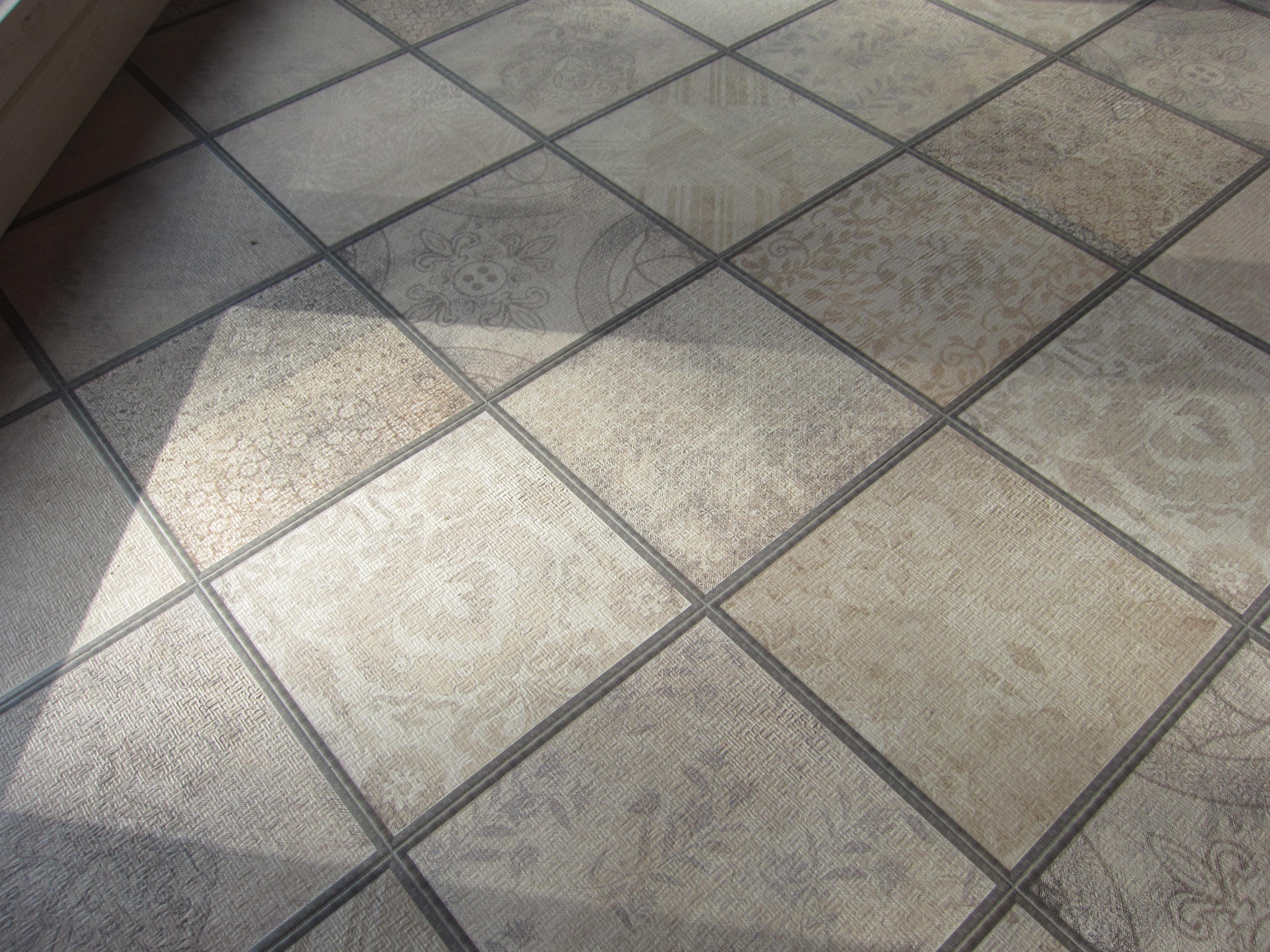

если плитки будут прижаты друг другу по плоскости в процессе кладки - должна быть идеальная поверхность.
Вот тута и кроется вражина, ежели укладать плитку в разбежку это "пузикО" и становится ощутимым очень! Ежели соблюдать порядовку то да, пузо-к пузу и угол -к-углу, не так заметно и ощутимо! И СВП тут не поможет.

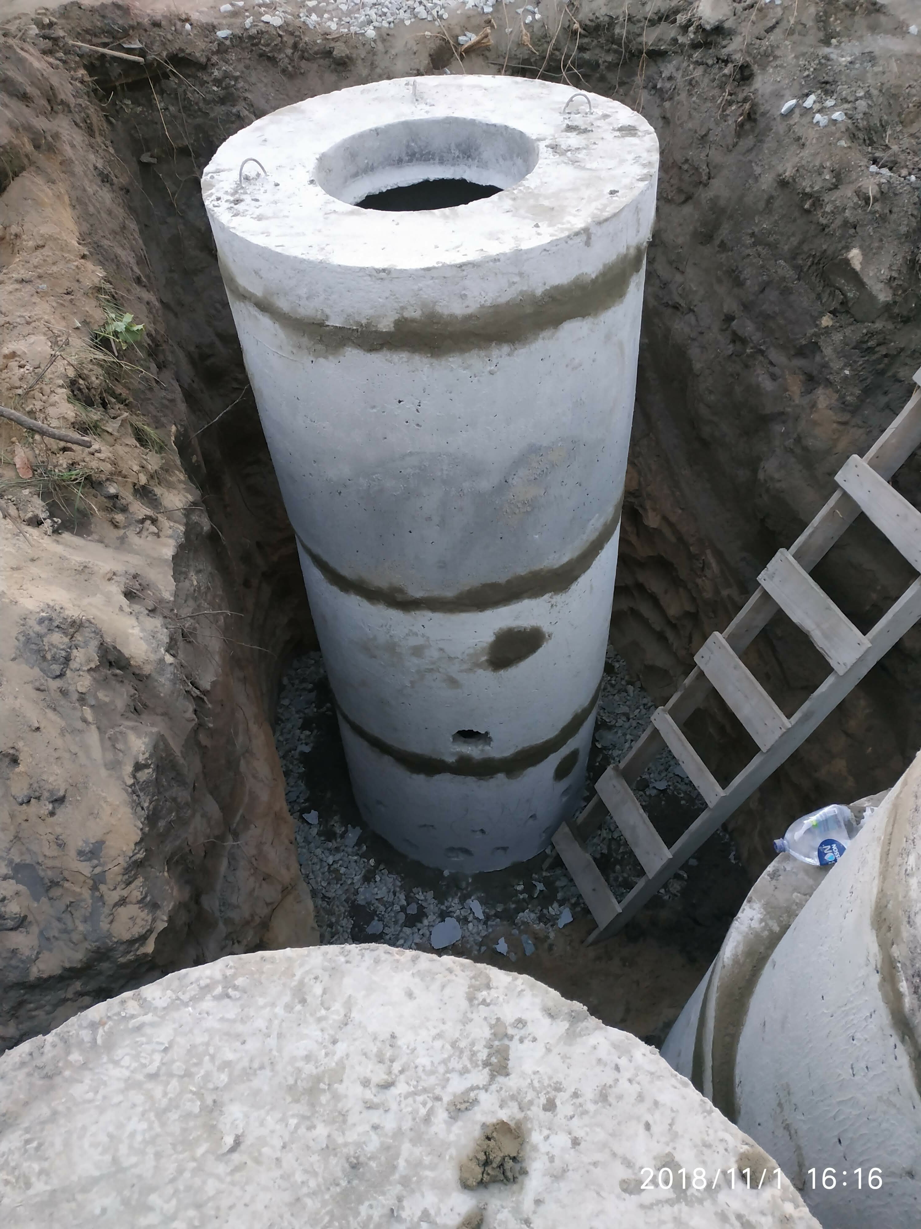

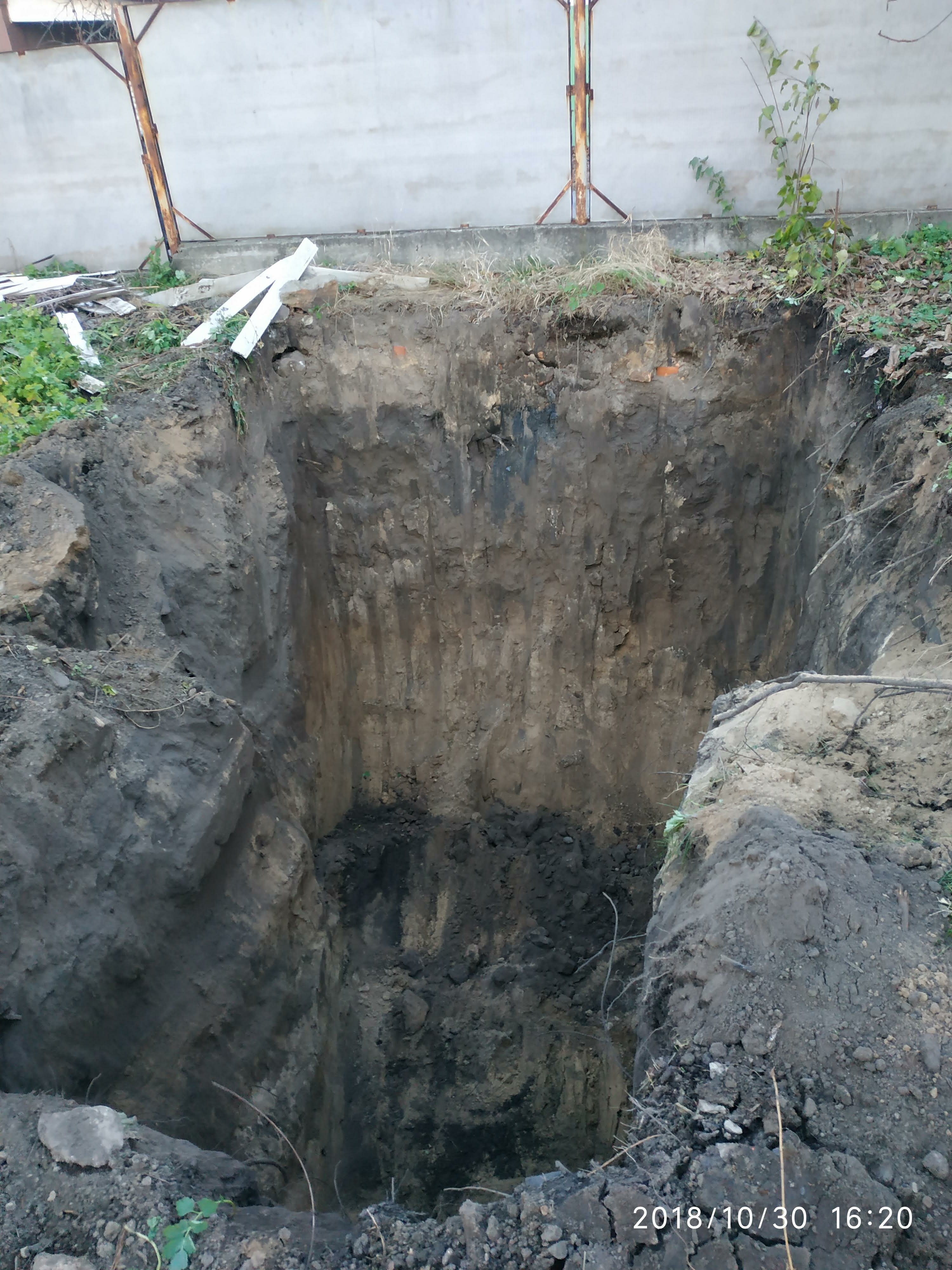

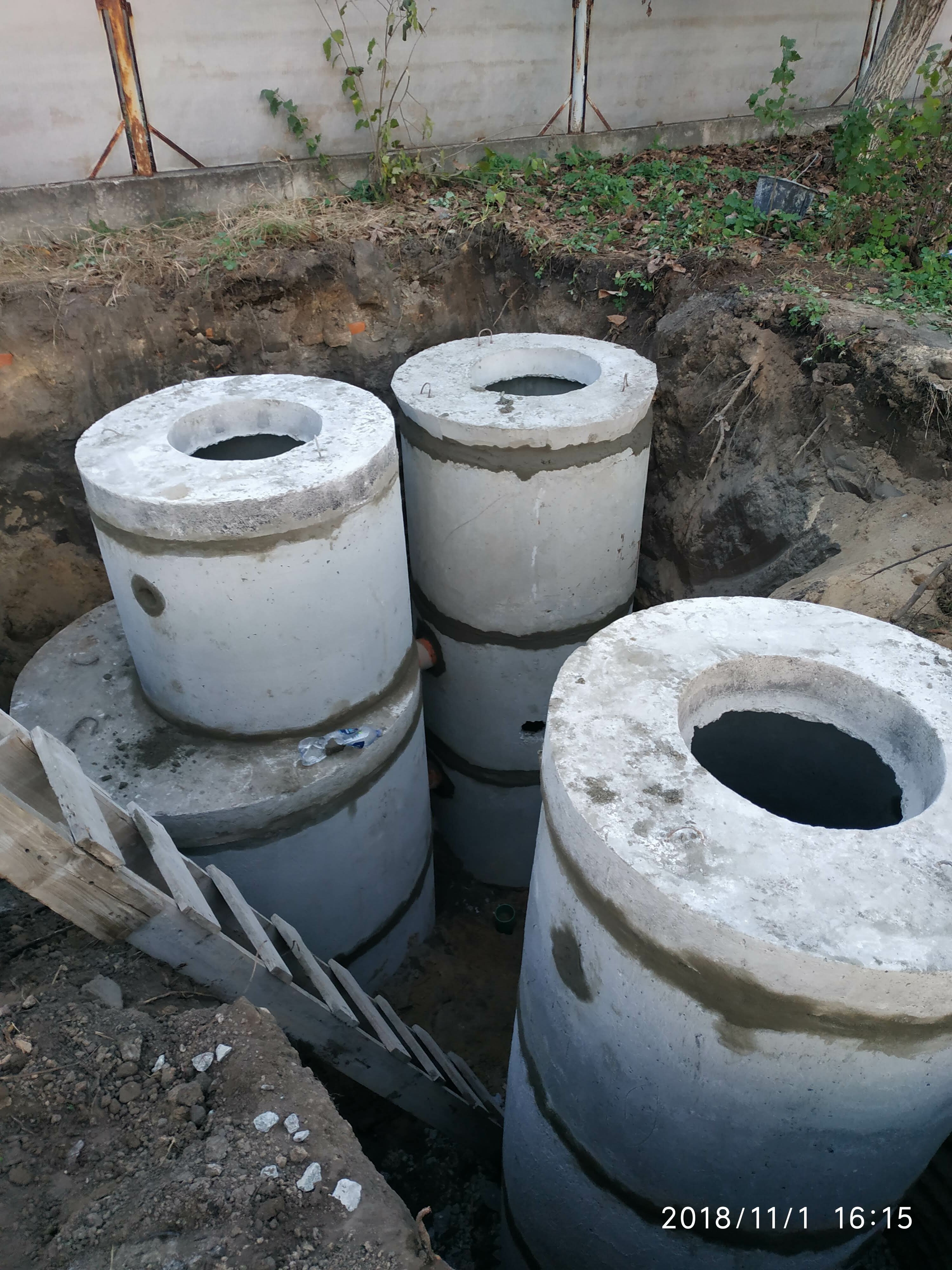

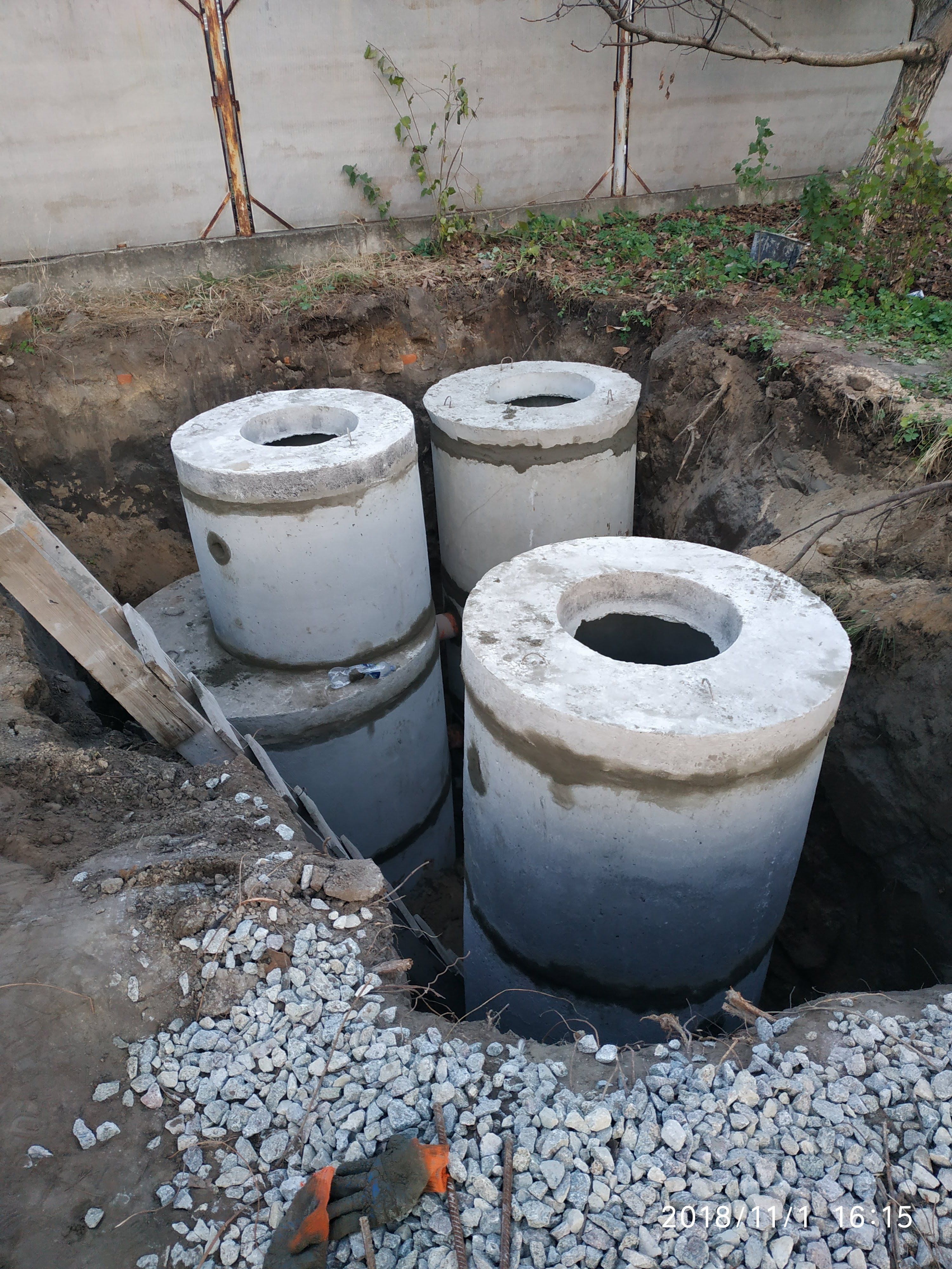

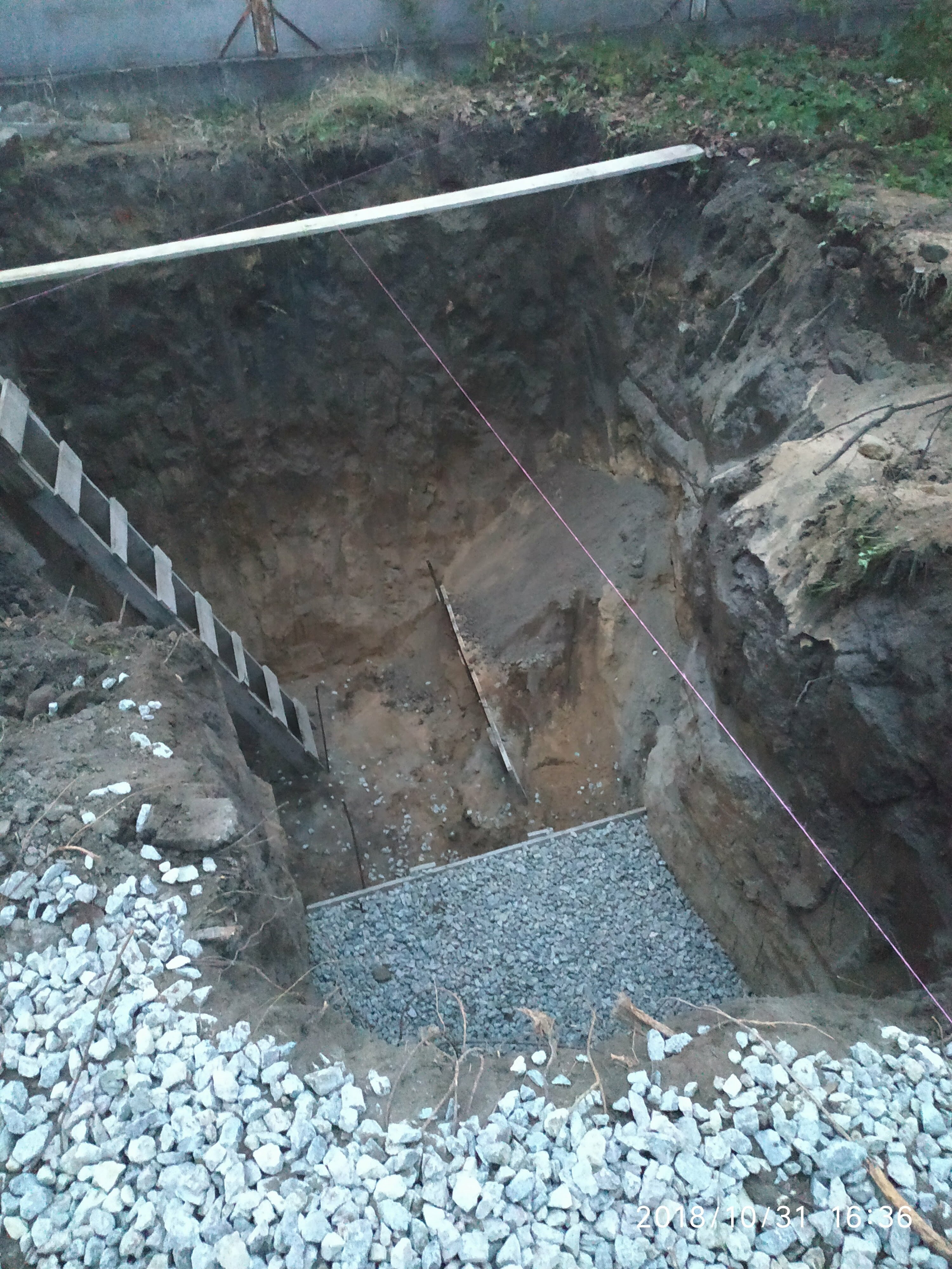

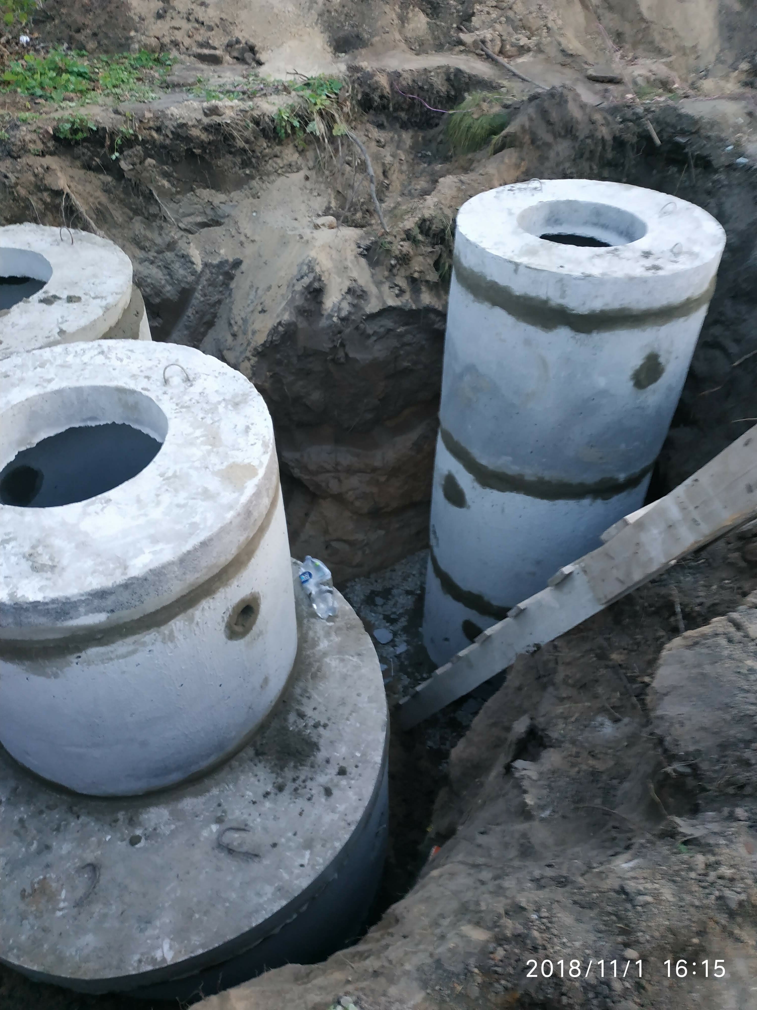

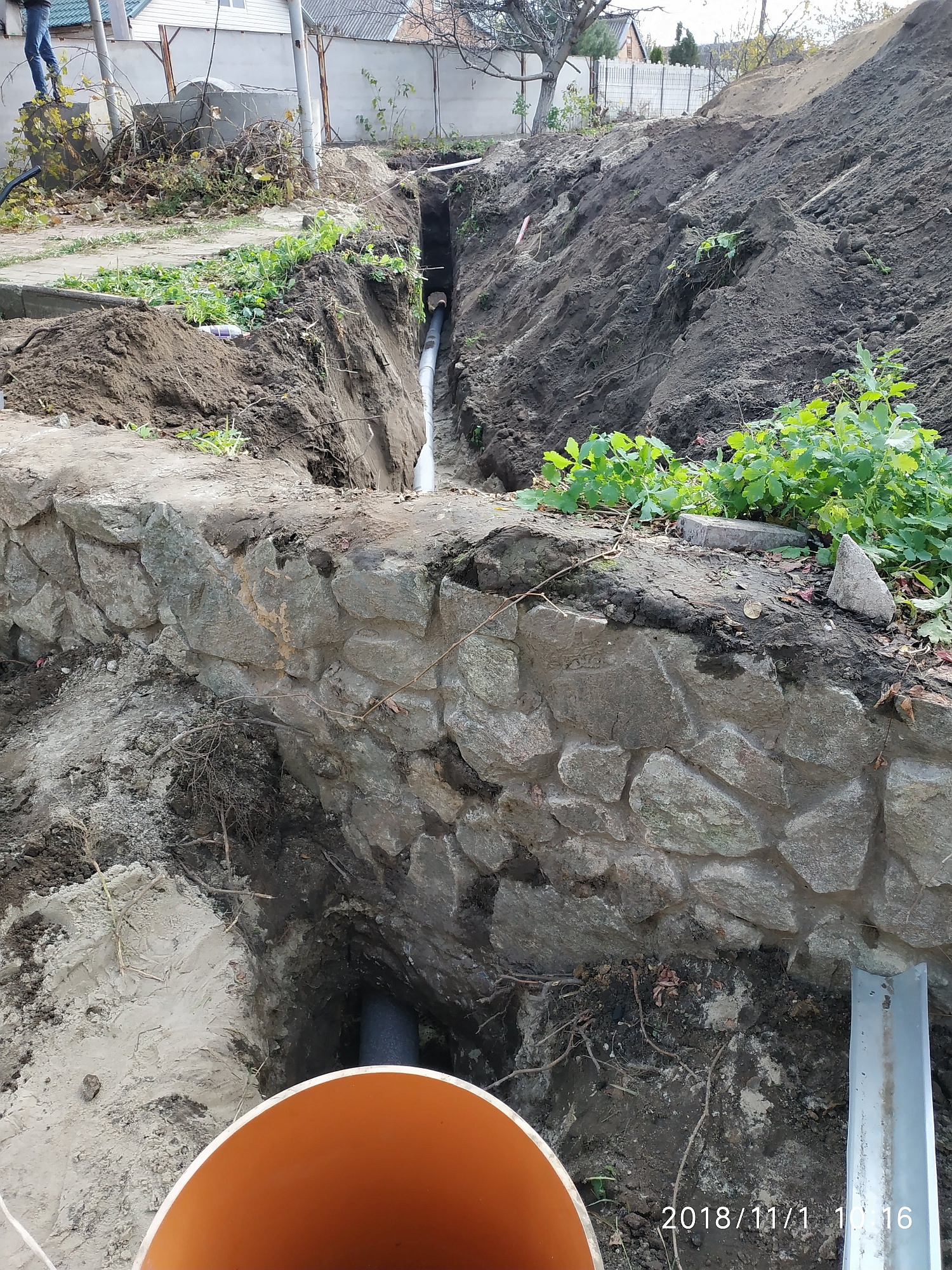

Немного текущего прогресса. Делаем септик, на этой неделе закончим. Ситуация такая:
Большой колодец (с 1.5 метровыми кольцами) - первый приемный. Рядом с ним - второй переточный герметичный из метровых колец. Переток затопленный, из 160 трубы. Выше нее идет труба вентиляции, тоже 160. Далее - переток в фильтрационный колодец без дна. Нижнее кольцо будет засыпано щебнем снаружи и поверх щебня будет уложен геотекстиль. Снизу геотекстиля и по бокам- нет. Под щебень попросил уложить пару сантиметров чернозема - для более быстрого выхода септика на нужный режим очистки (занесение почвенных бактерий). Не уверен, что сработает, так как эксплуатация начнется весной, но пусть будет.
На субботу запланирован гидроизоляция швов, монтаж тройников, оставшихся труб, досыпка щебня, засыпка землей и установка люков. Не понравилась перфорация нижнего кольца фильтрирующего колодца - думаю, надо добавить отверстий.

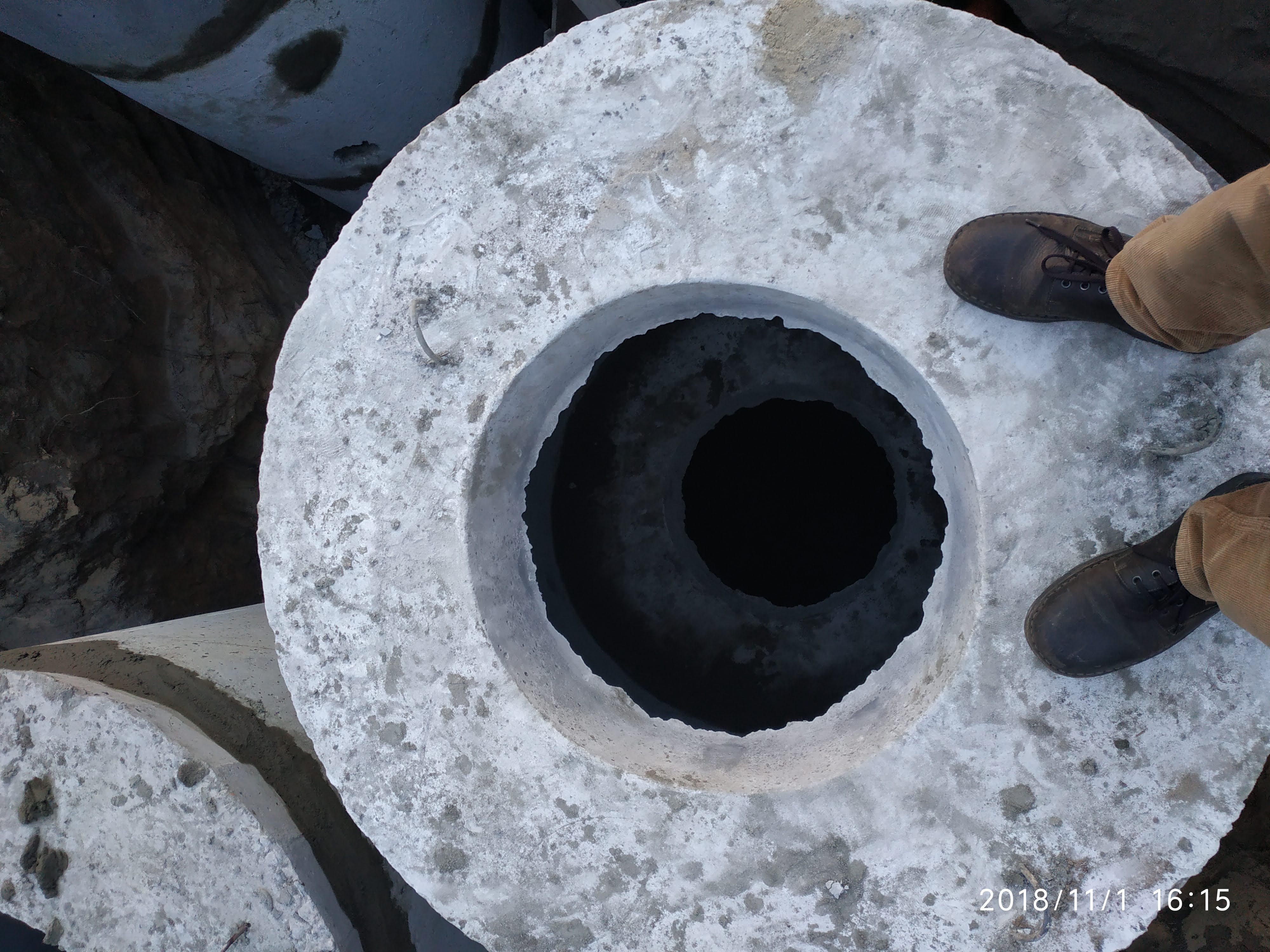

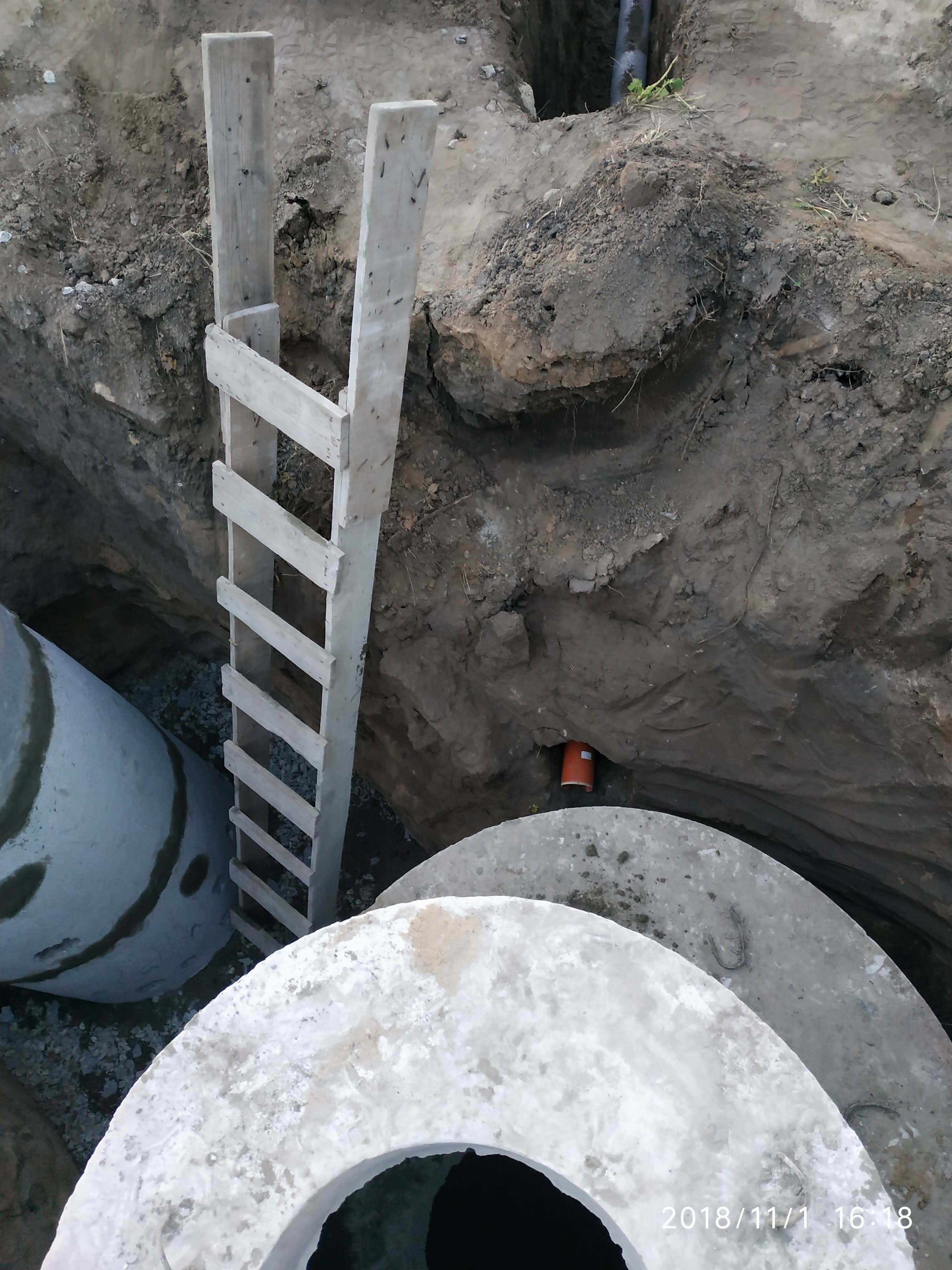

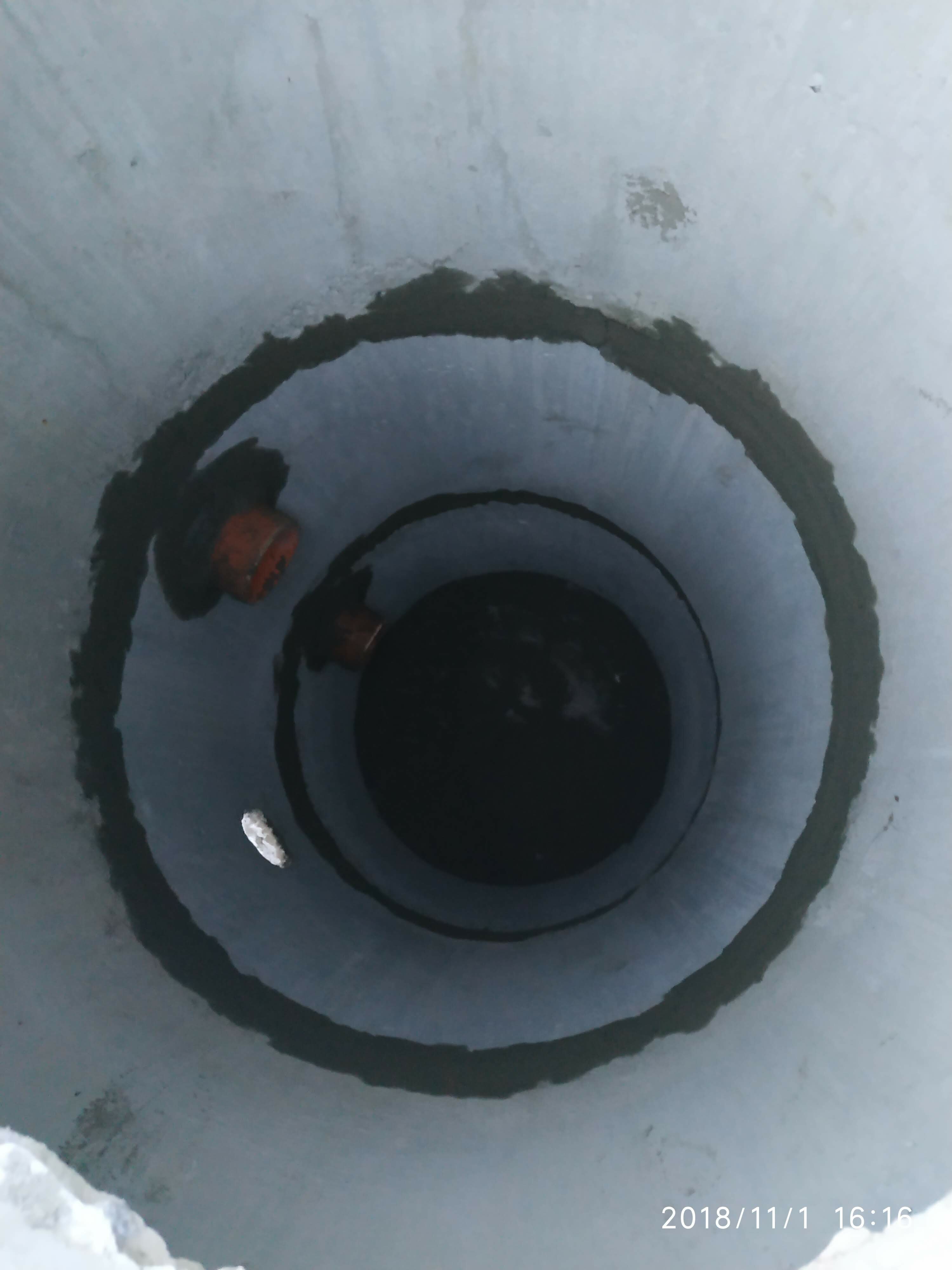

НЕ обошлось без сюрпризов. для экономии денег (судя по результату - мнимой) на первом приемном колодце снизу 2 кольца 1.5 метровых, далее метровое через плиту. Я планировал поставить метровой кольцо так, чтобы оно было над приемным тройником - чтобы сверху можно было прочистить тройник в случае его засорения. А
1) в переходной плите отверстие оказалось диаметром 700 мм под люк
2) поставили кольцо с противоположной стороны.
И реально до тройника теперь не достать.
И теперь есть в наличии несколько вариантов:
1) Вызвать манипулятор, сорвать верхнее кольцо и плиту, развернуть и смонтировать по новой
2) прорезать немного плиту перекрытия так, чтобы поближе подобраться к тройнику
3) при входе в колодец тройник ставить не сразу, а вытянуть трубу подальше с тем, чтобы тройник оказался ближе к люку.
Пока склоняюсь к комбинации вариантов 2+3.

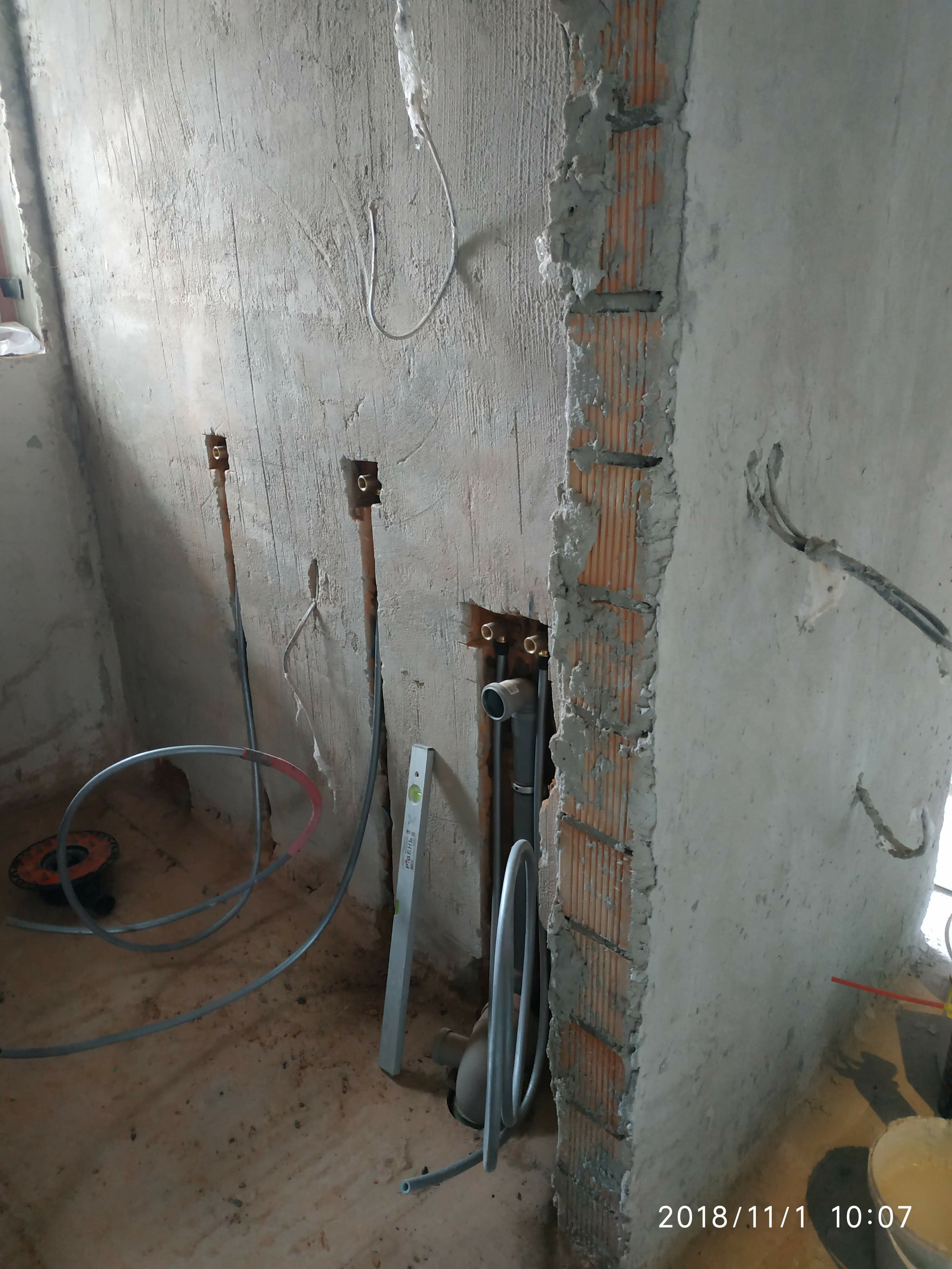

И немного сантехники:
Тут вообще тяжелая ситуация. Договорился с одним, по факту он перепоручил другому, концов не найти...Приходится потихоньку ругаться (а я это категорически не умею и не люблю) и выходить на то, что я хотел, а сроки убегают катастрофически.
Теперь маленький нюанс застройщикам на заметку.
Устанавливали инсталляцию в стену 250 мм. Прорубили нишу. И крепили анкерами. С другой стороны анкер вышел в 1 см от кабеля. Со стороны, где сантехники должны были работать, я везде прошелся и продумал, чтобы у них не было шансов порезать кабеля. Но не додумал, что они могут проткнуть стену насквозь. а оказалось, что бывает и такое
Склоняюсь к варианту "дзен"... поскольку тройник должен стоять на выходе из второго колодца в третий, дабы не пускать туда жировую прослойку... а на входе в первый колодец его смысловая нагрузка "0"... имхо
я все-таки надеюсь пока, что будет не так. увиденная гибкость плитки позволяет пока думать, что с выведением плоскости не должно быть проблем. плиточник это подтвердил.
У меня керамогранит, там ни о какой "гибкости" речи нет. Не зацикливайтесь на этом, если доверяете плиточнику просто расслабтесь и решайте рабочие моменты в процессе их появления. Если пузики и будут вылазить, то вы это, скорее, ощутите, чем увидите. Видно их при игре света и видно это будет только вам, и только потому, что знаете, что они там есть:D. К тому же, на мой взгляд, "деревяшки" располагают к некоторой визуальной фривольности, а текстура поверхности не даёт сосредоточиться на отдельных нюансах- глазом охватываешь всю поверхность, рассматривая переходы цвета, трещинки и сучки. Но это будет только в случае, если "деревяшки" подразумевают несколько разных рисунков, создающих общую картину "деревянной" поверхности. Если поверхность плитки отштампована одним рисунком, тогда бесконечное повторение одной и той же "деревяшки" выдаст вам все неприятности, связанные с геометрией плитки и в том случае, если укладка будет вразбежку, неважно, по прямой или по диагонали. Про укладку ёлочкой, квадратами и тыды речи не идёт. Не хотела об этом растекаться мыслями в прошлый раз, но раз tansss затронул эту тему, думаю, что информация не будет лишней или бесполезной.
На упаковке моей плитки были напечатаны несколько вариантов укладки, кроме варианта "вразбежку". Видимо, производитель знает об этой особенности и предлагает варианты укладки, где не будет проявляться "пузико".
у меня плитка с вариативностью. я даже боюсь, что на стенд в эпике повыбирали плитки с наиболее сочным рисунком, а в целом будет не так ярко :-) Но примеры уложенных полов (в том числе у Dmode) показывают, что должно быть нормально.
