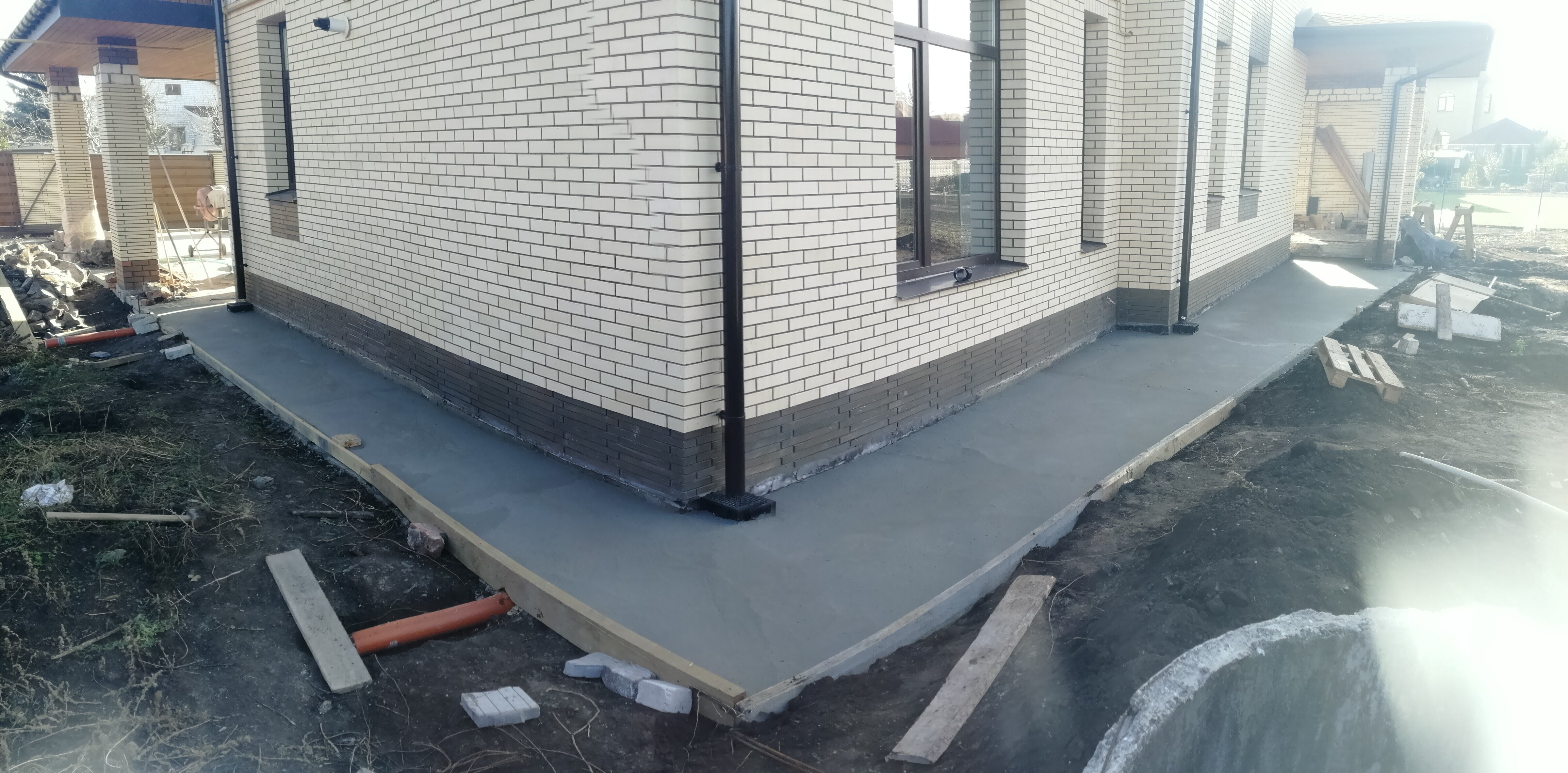

По наружным работам. Поскольку никакие ландшафтные работы в этом году не предусмотрены, а на участке всплошную чернозем, то необходимо было предусмотреть какое то нормальное решение. Поэтому было сделано:
1) ливнеприемники под опусками водосточных труб, и от них в 110 трубе отводы к дождевому "колодцу". Общая длина траншей 55 м
2) дождевой "колодец" реализован в виде ямы, обложенной геотекстилем и засыпанной щебнем. Общий объем ямы получился наверное в районе 3-4 м3. Для предотвращения замерзания воды в ливневых трубах было принято решение начинать ливневку на глубине 90 см, из-за чего вход в дождевой колодец был на отметке, наверное, 1.8 м. Это сказалось на объеме вынутого грунта и стоимости работ.
3) перед домом сделали бетонную площадку. Наверное, надо было делать с щебнем и геотекстилем, но хотелось перестраховаться и не иметь потом проблем в парковочной зоне. Заодно часть отмостки (от площадки до крыльца) выполнена тоже бетонной для простоты ежедневного хождения. Остальная отмостка (30 м.п.) выполнена мягкой - песок, ЭППС 50 мм, мембрана, геотекстиль, щебень 10-20, щебень 5-10. Везде оставлено 100 мм для чистовой отделки.
Сумма эта этапа стала шоком и забрала последние ресурсы, но отступать было некуда - жить без отмостки было невозможно, и наложился переезд с отпуском. Поэтому времени на обсасывание вариантов и поиск оптимального по деньгам решения не было. Итого 200 тыс как с куста.

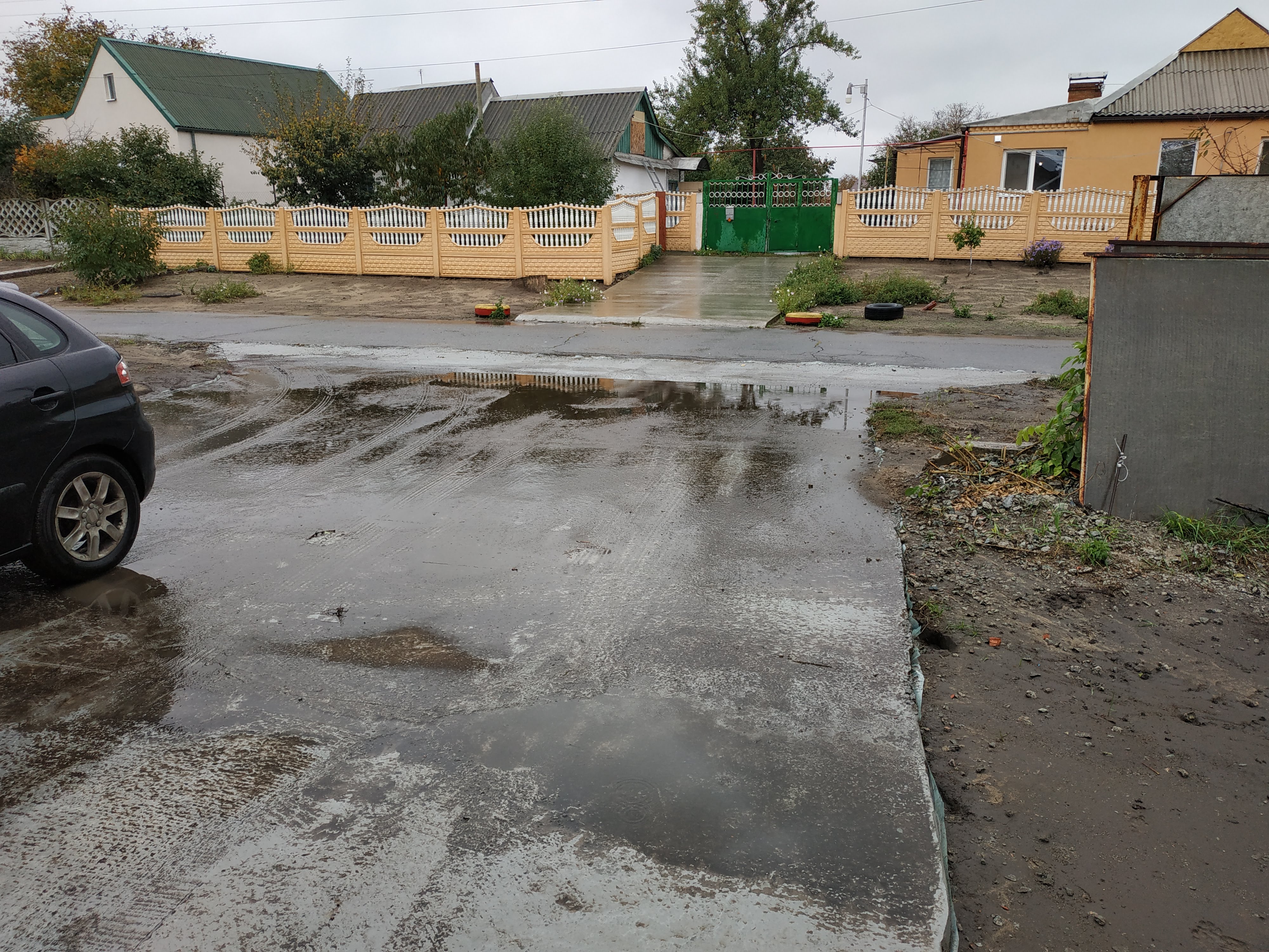

4 октября прошел сильный дождь. По отдельным статистикам - 50 мм осадков за сутки. Ливневка справилась на ура, но вот траншеи проявили себя во всей красоте:

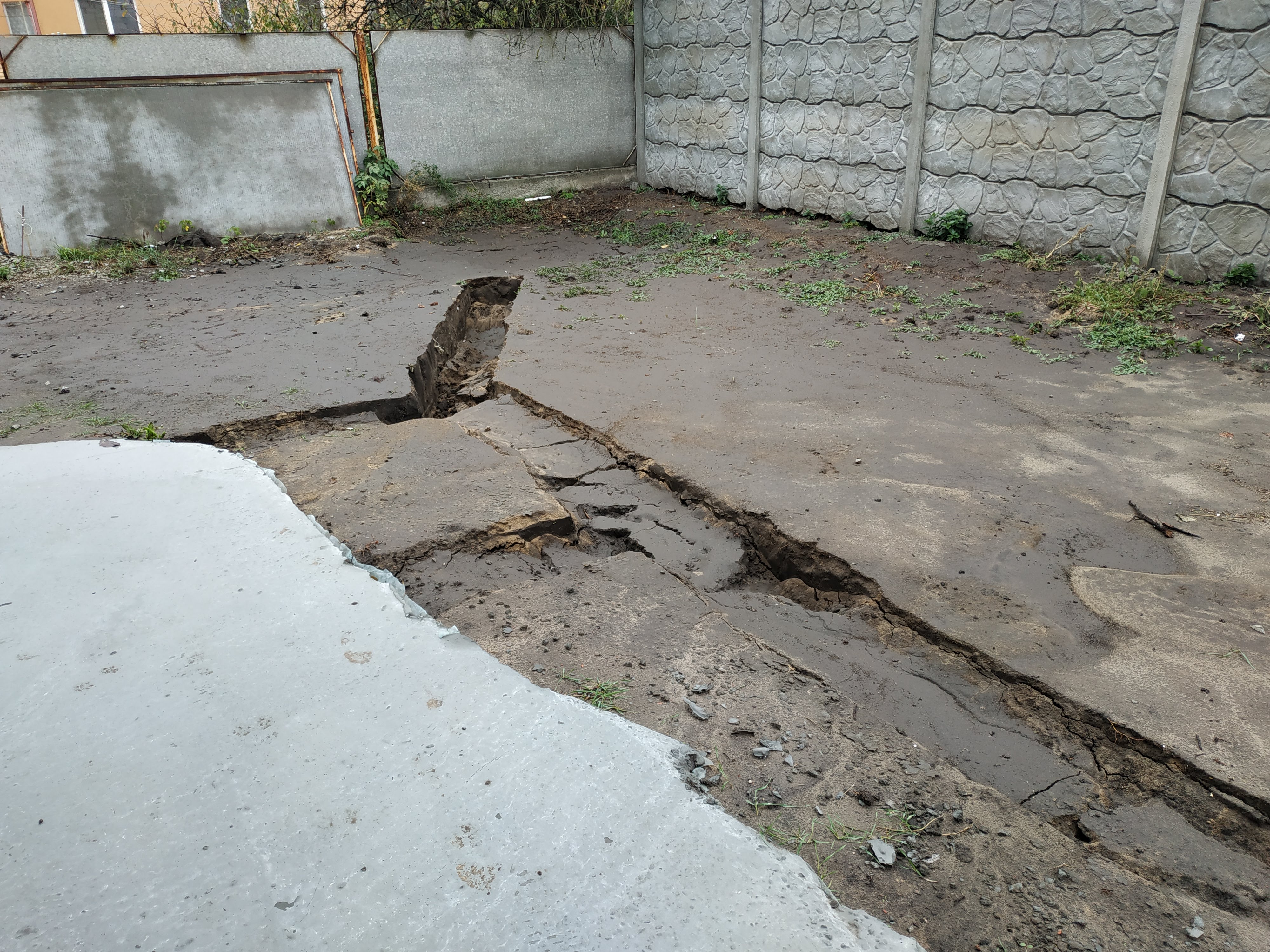

Кроме того, так как уровень бетона не чистовой, а на 100 мм ниже, с участка понатаскало земли на площадку, плюс вылезла проблема, что вода не уходила с участка примыкания бетона к асфальту (там выполнен подъем от бетона к асфальту).
Траншеи дотрамбовали, по сторонам от площадки выбрали землю и засыпали щебнем. Посмотрим при следующем дожде, что будет.

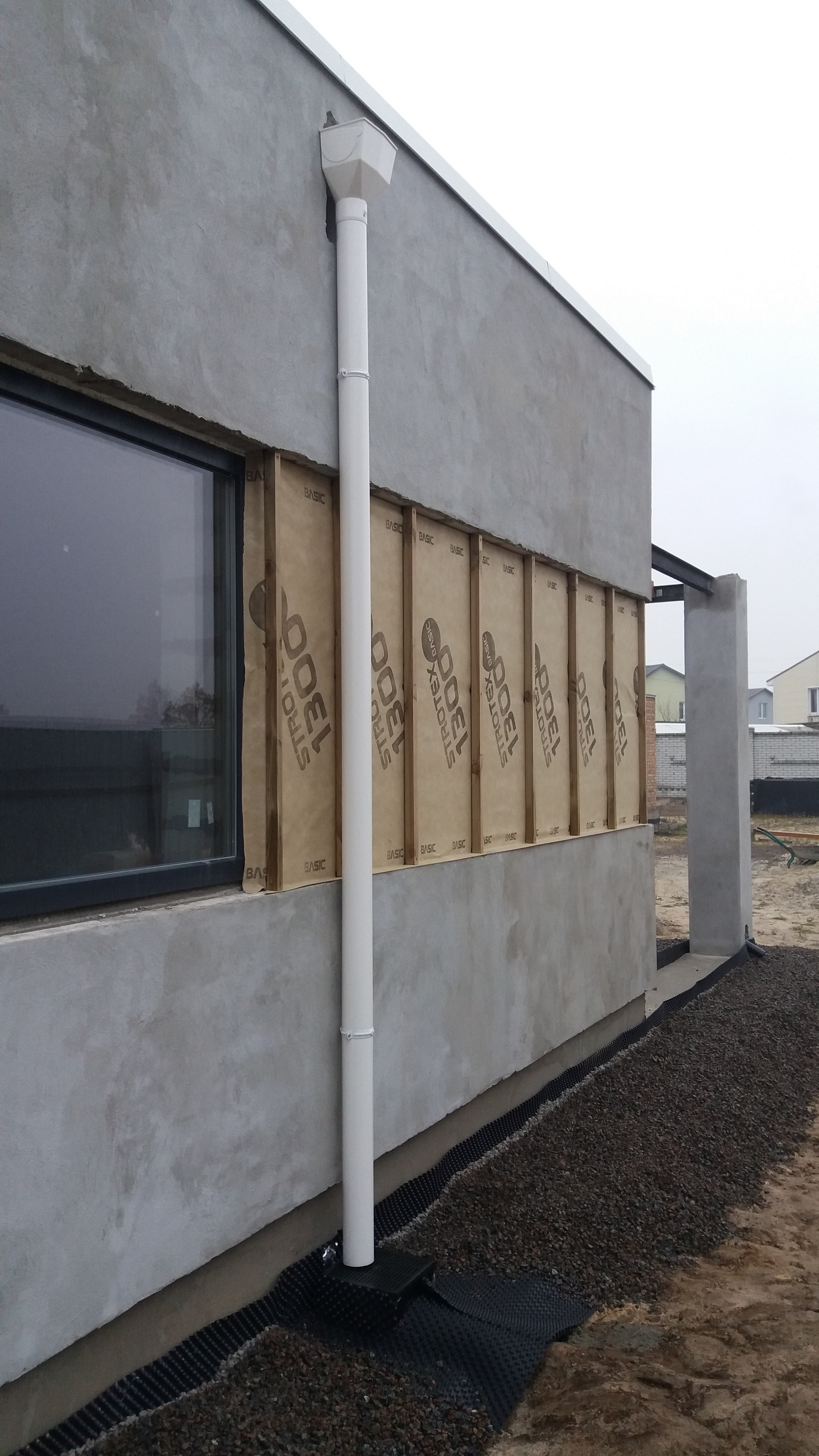

Сильный дождь показал, что схема примыкания трубы к ливнеприемнику несовершенна:
Надо все таки входить вертикально. XPavel писал у себя в теме, но я ему тогда не поверил.
  • Лайк 7
Чем ниже, тем лучше. Но с условием, что можно снять крышку приподняв и потянув на себя.
Я себе переделал.
https://www.stroimdom.com.ua/forum/showpost.php?p=4935763&postcount=1139
вот и я так хочу. возможно, просто одену муфту на уголок и обрежу в горизонтальной плоскости над решеткой. не доберусь до эпика, с 04.10 еще дождей не было
Добавлено через 54 секунды
у меня не получалось чисто вертикально, надо было отойти от плоскости стены.

... траншеи проявили себя во всей красоте:
Вид твоих траншей положительно повлиял на подготовку мною ям под посадку плодовых растений.:D Меня просто жена очень просила подготовить ямы (я замещал в них родную супесь на привозной чернозём) хотя бы за месяц до посадки. Начиталась, что это минимальный срок, позволяющий при регулярном поливе добиться нужной осадки грунта. Я честно говоря не успевал этого сделать. Затем увидел твои просевшие траншеи и вспомнил, что ни с одной моей траншеей/ямой за всю стройку подобной фигни не было. Понял, что нет причин беспокоиться и подготавливал ямы не привязываясь ни к каким срокам. Вообще с трудом представляю как можно добиться такой усадки. Вернее представляю - не трамбовать грунт при засыпке вообще...

Лобзиком в крышке выпиливал отверстие под трубу и опускал ее в дождеприемник. Для почистить-крышка поднимается по трубе вверх.
Моя версия. Ящик вплотную к дому, с зазором между трубой и ящиком в несколько см. По высоте ящик выставлен на -1см от планируемого уровня тротуарки, т.е. будет в небольшом углублении. Дождем это дело еще не опробировано, молодое...
вот так не очень хорошо пока. с решетки все равно идут брызги во все стороны, будет заливаться под кирпич цоколя
да у меня тоже мокрое птяно в радиусе пол метра,
надо тчно заглублять трубу внутрь кубика.
мне так и жестянщики рекомендовали.
Еще приходит на ум резиновую манжету одеть.
