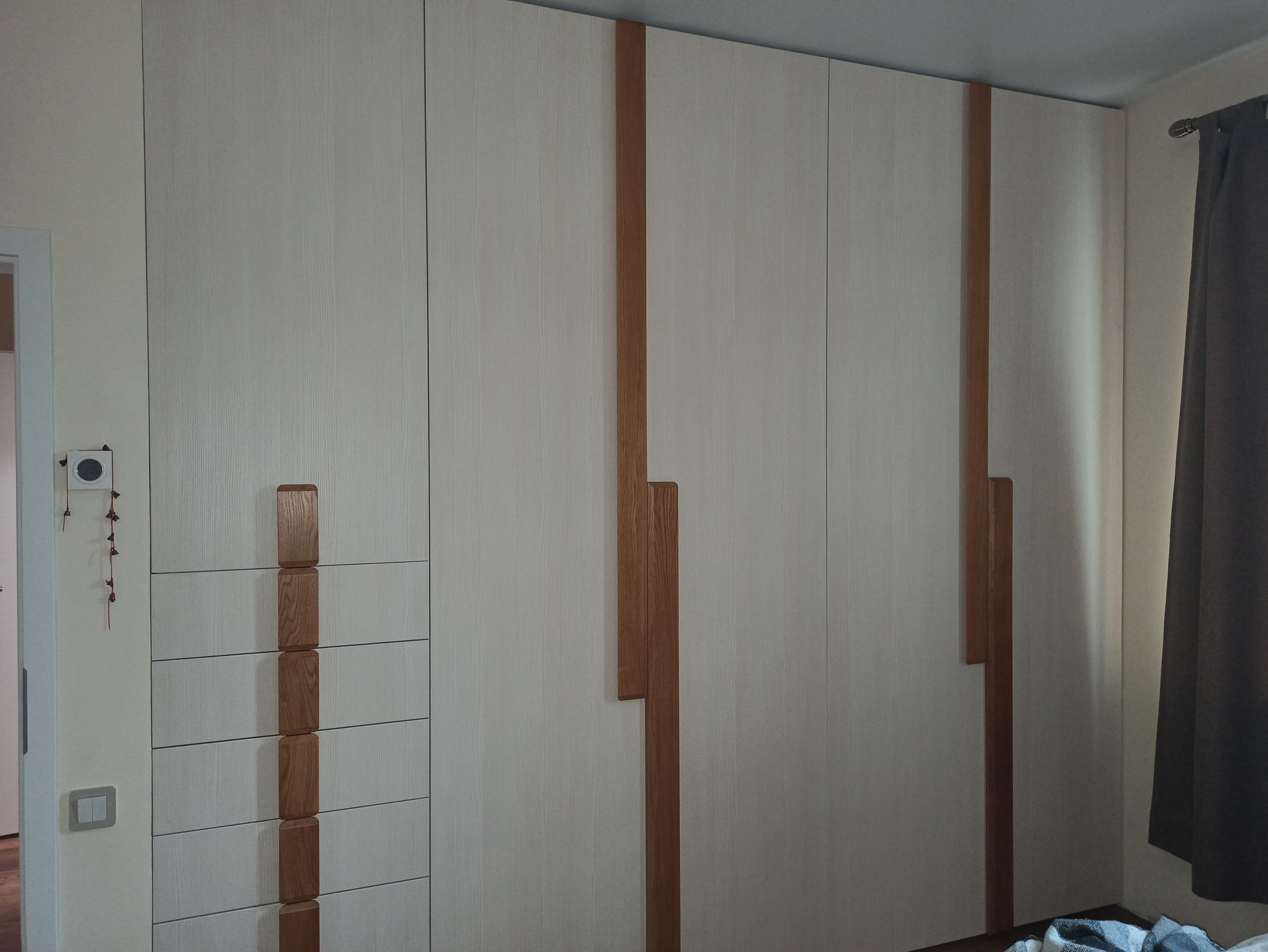

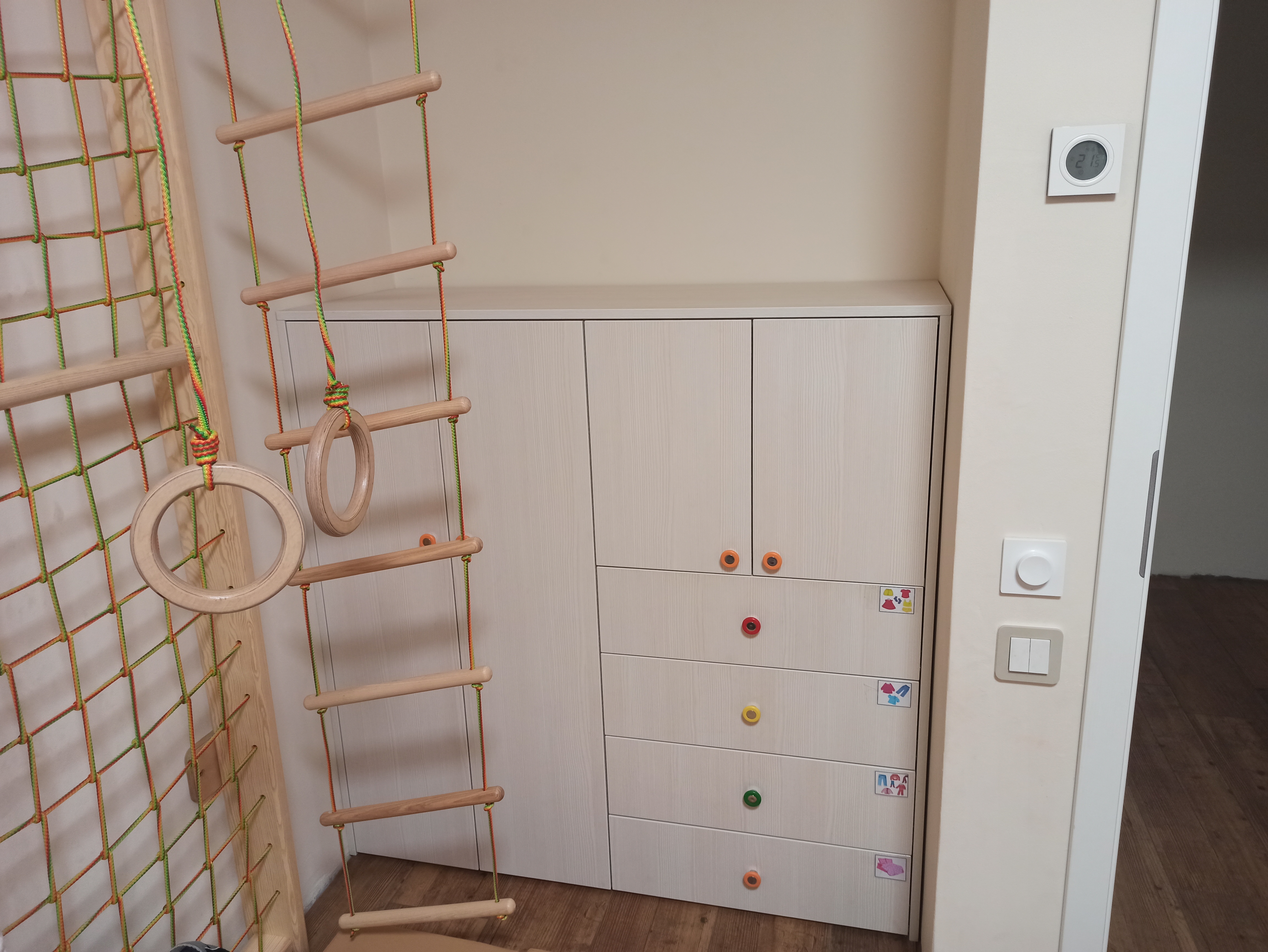

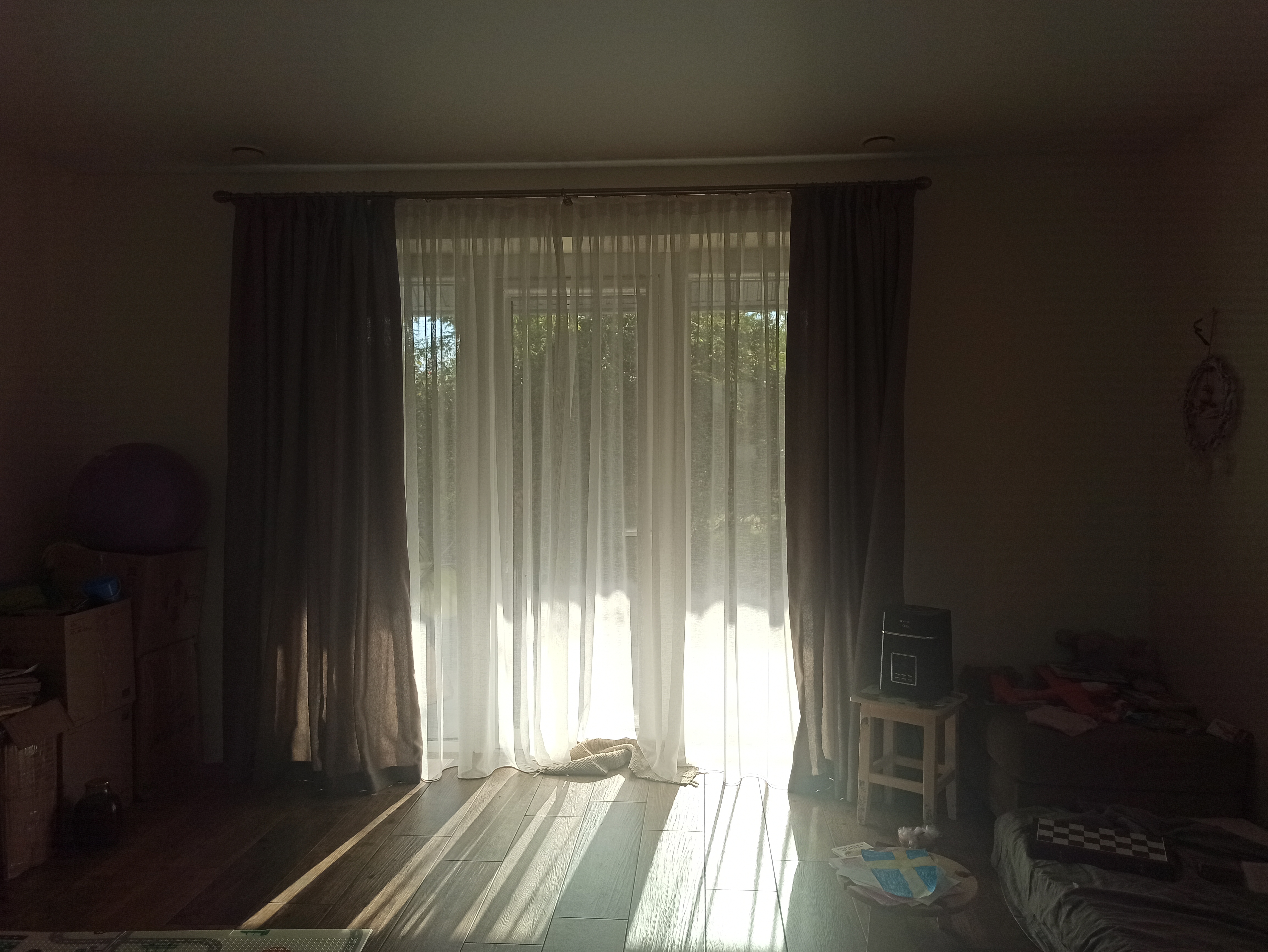

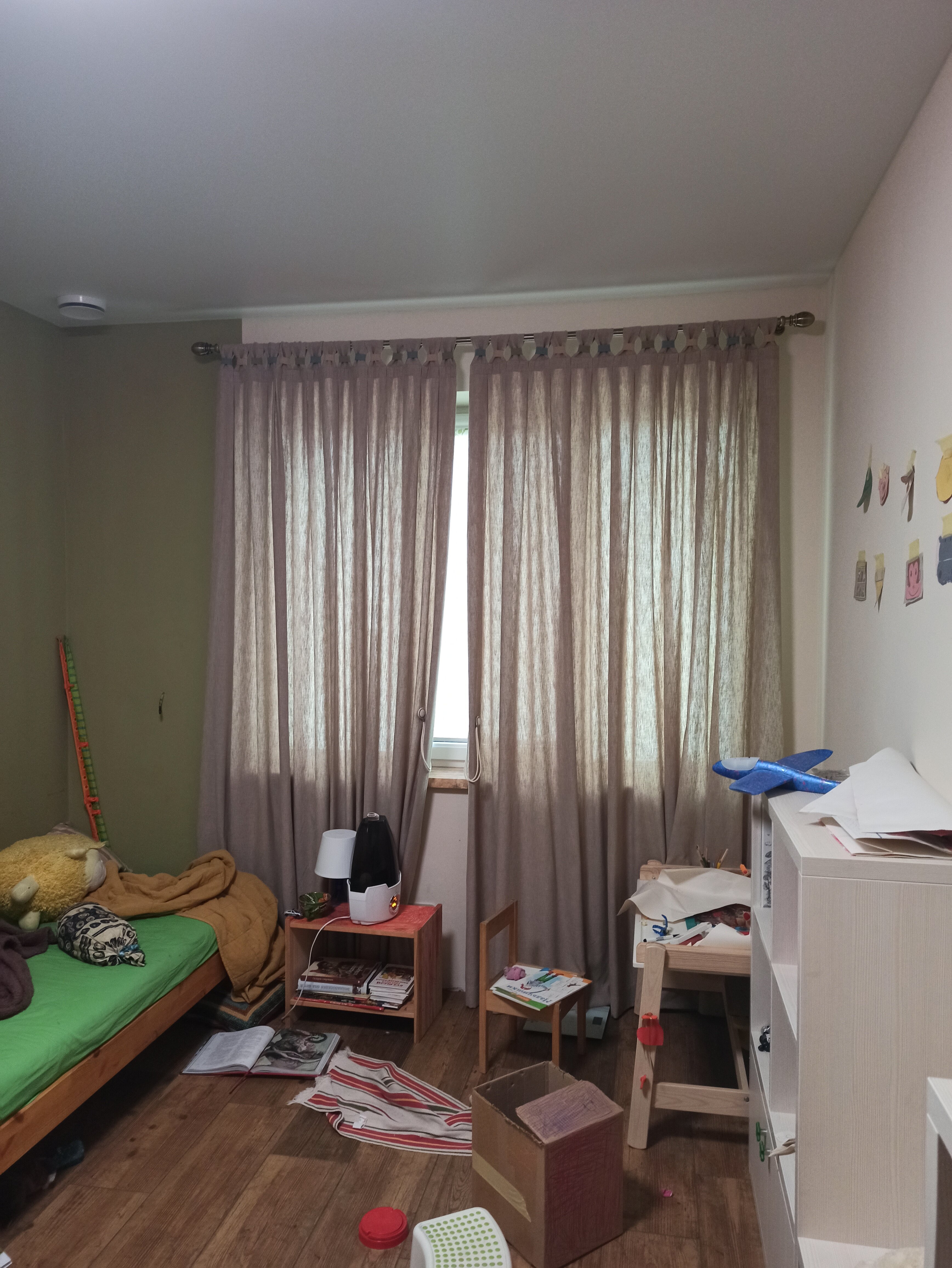

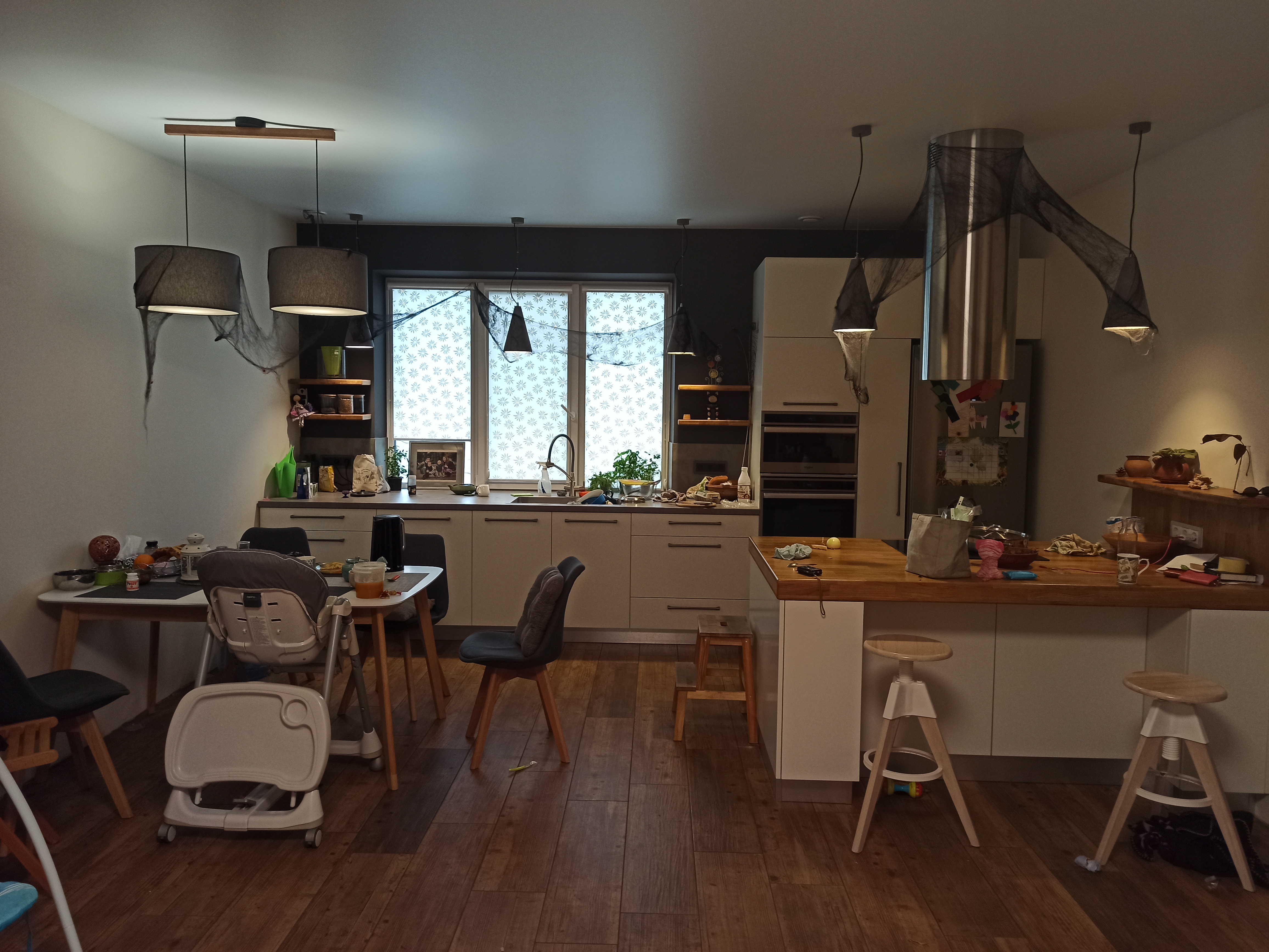

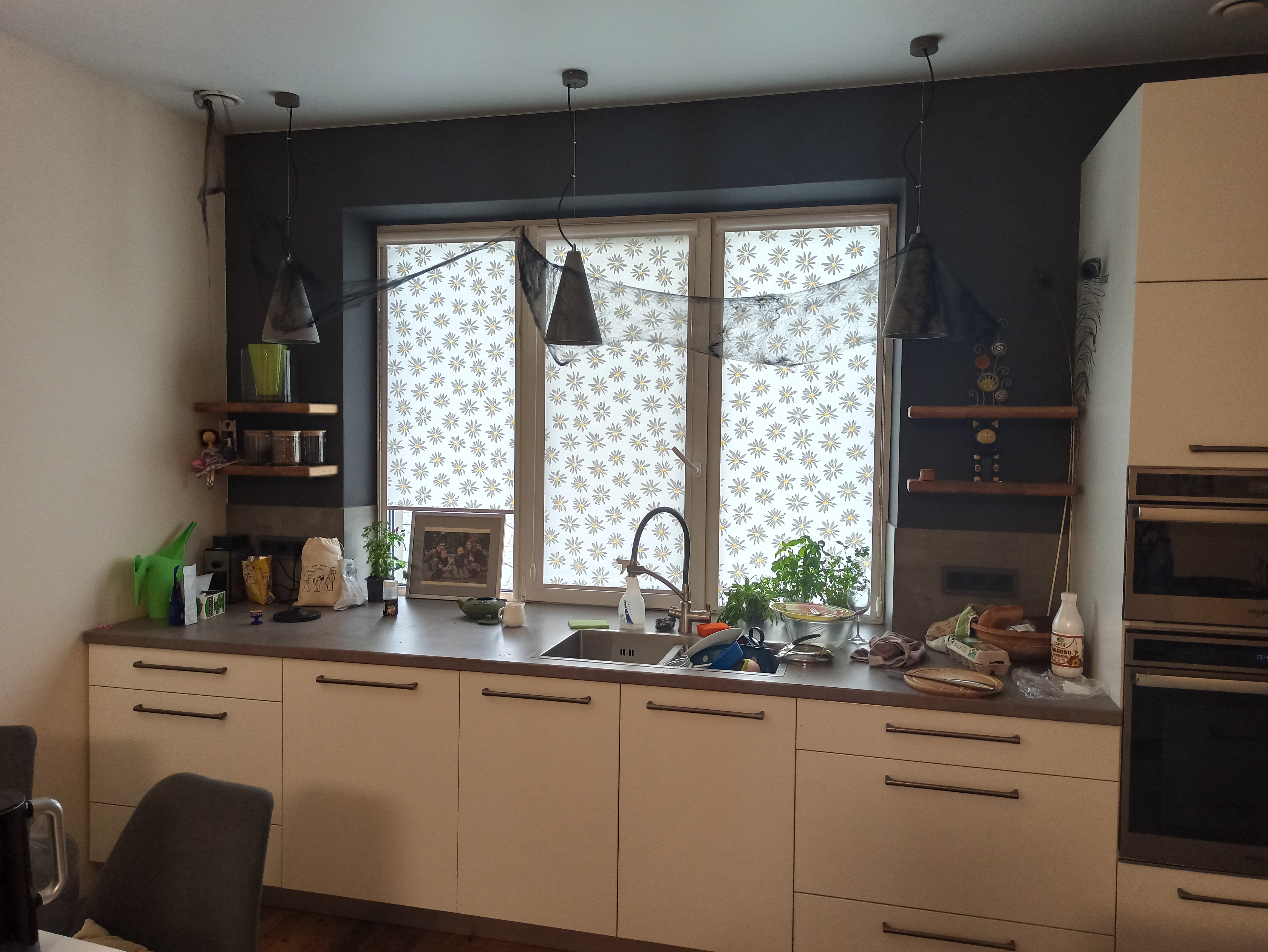

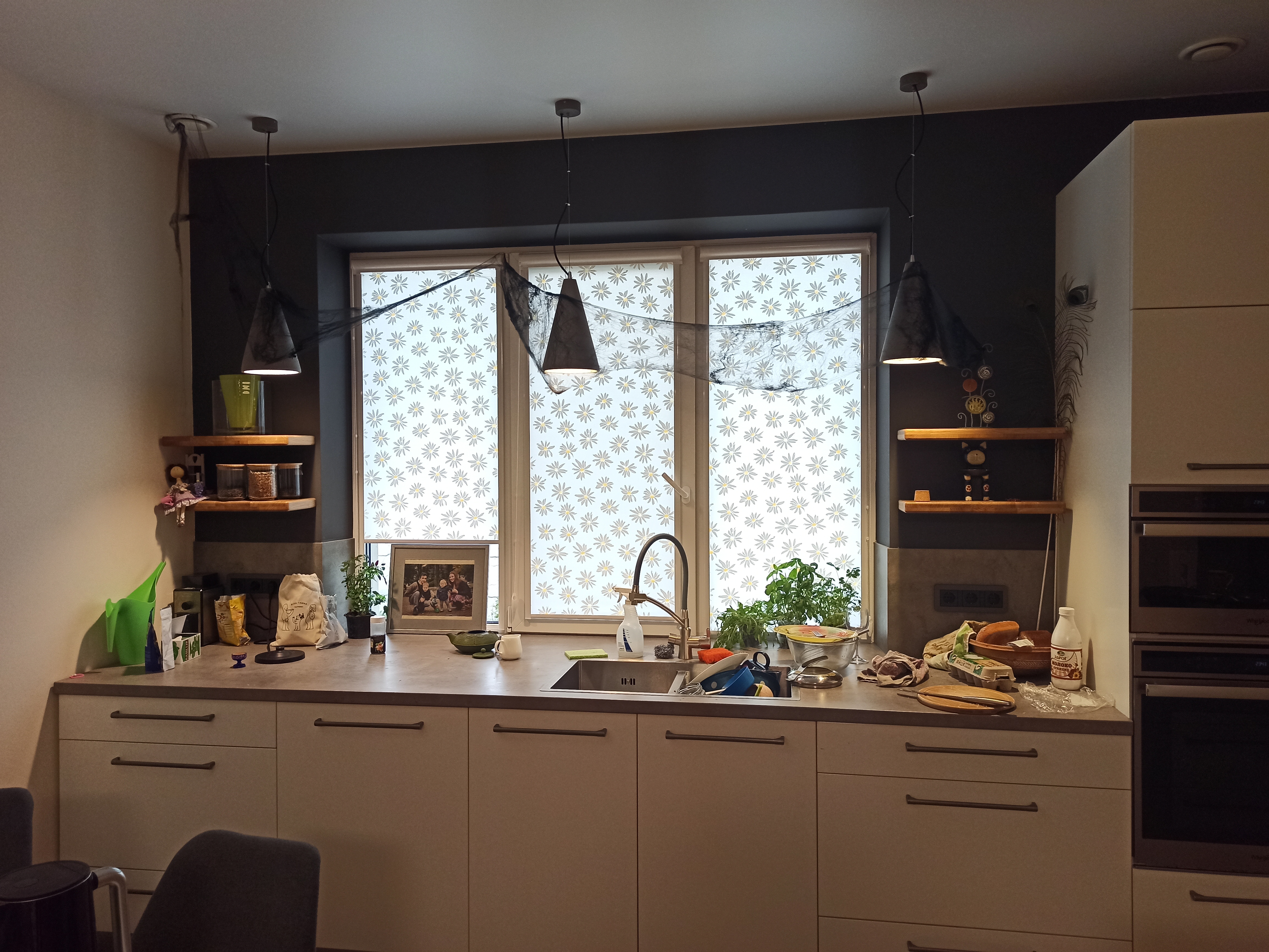

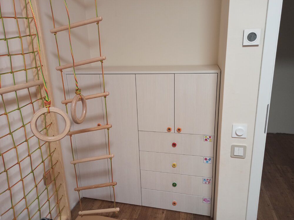

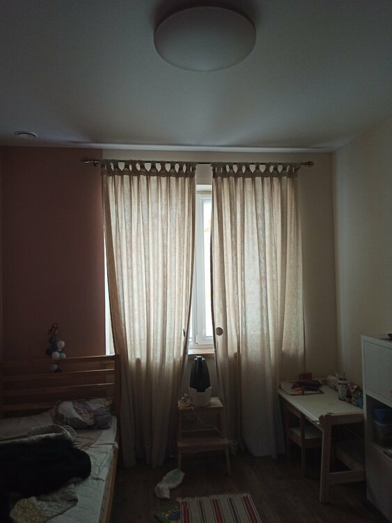

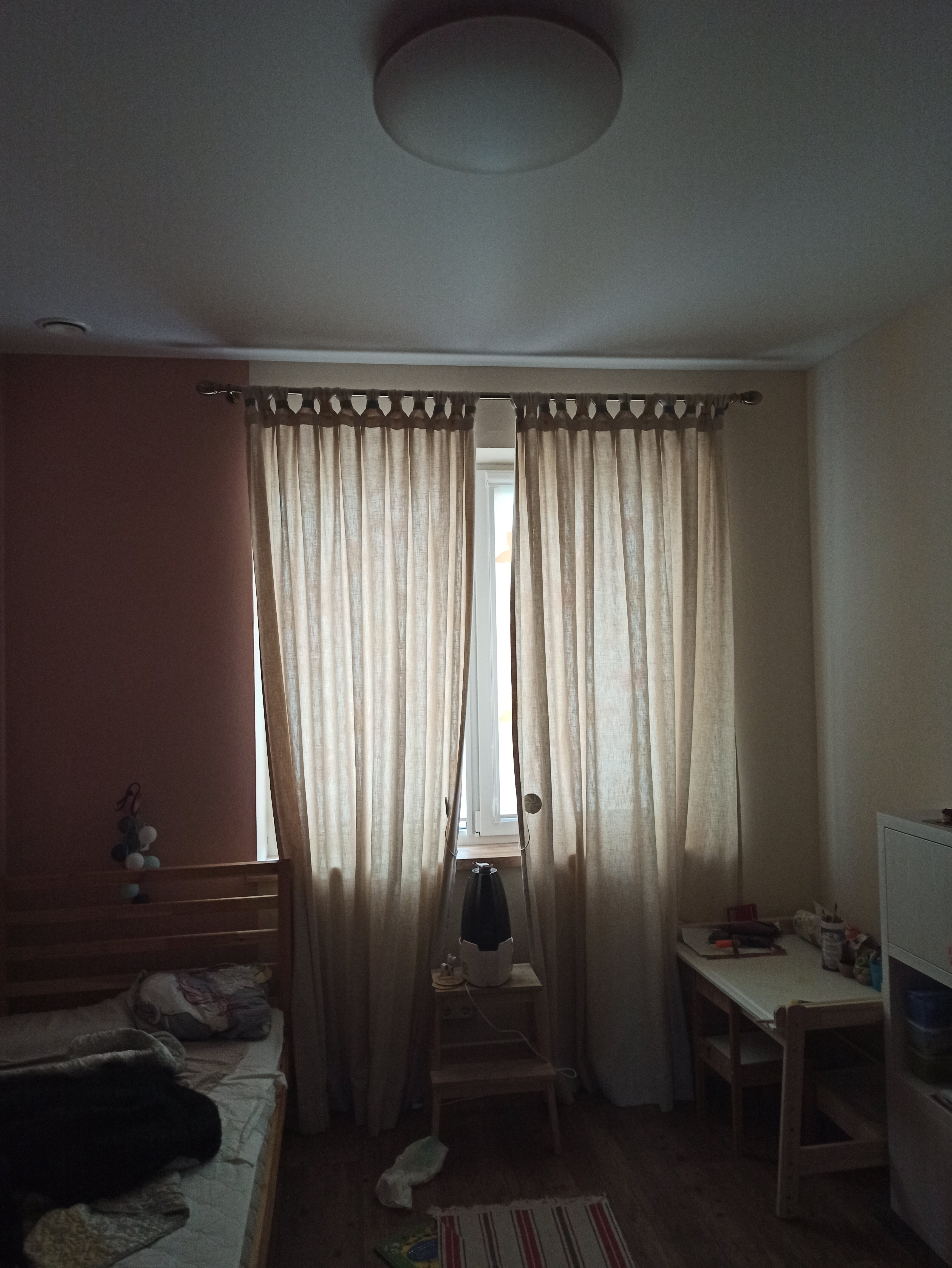

shneider_vova Опубліковано: 31 жовтня 2020 Автор Поділитись Опубліковано: 31 жовтня 2020 Совсем закрутился и забросил тему. Буду исправляться. Этот год в связи с известными событиями в мире и в Украине получается немного сложнее прошлого, поэтому финансовые вливания в доделки уменьшились. В основном занимались корпусной мебелью и шторами. Сразу предупреждаю - в доме 3 детей, порядок "живет" не более получаса, убираться особо не получается. Поэтому на беспорядок на фото старайтесь не обращать внимание По шторам. На все окна установлены рулонные шторы с направляйками (фантазия-министворка). Дополнительно в спальнях и гостинной установлены карнизные шторы (в гостинной еще и гардины). Вот фото гостинной (рулонные смотаны), спальни дальше будут по ходу. В кухне установлены светильники и полочки (украшения временные, к Хеллоуину): Полочки с срощенного щита дубового (остатки от деревянной столешницы), крепеж к стене (газобетон) на такие крепления rozetka.com.ua/hafele_283_33_930/p23282353/ Они немного хлипковаты (сам металл гнется), такие лучше: rozetka.com.ua/hafele_283_33_904/p23282290/ но цена в 3-4 раза больше. В ванной под раковину сделали выдвижные ящики. Задача была обойти сифон + отводящие трубы, все получилось отлично: Комната дочки - шкаф-полочки для игрушек/книг + шкаф/ящики для одежды. Последний установлен в нише для полноценного шкафа, но решили, что для нее еще рано большой шкаф. Лестница - заказывалась отдельно (на фирме по интернету) , обошлась менее 4000, сделали по высоте комнаты. Комната сына. Мебель аналогичная: Шкаф в нашей спальне: у него было несколько особенностей. Во-первых - глубина ниши 600, что как бы маловато. Во-вторых, в нише были выступы от канализационного короба и зашивки инсталляции (выступ инсталляции сделан не в сторону ванной, а в сторону спальни). Это ограничивало глубину ниши в отдельных зонах до 450 мм. Поэтому пришлось ужиматься и отказываться от откатных вариантов, плюс хотелось получить доступ сразу ко всему шкафу. Сказать - что получилось идеально с точки зрения эргономики - так нет. Но место было взять уже негде. После установки карниза для штор "неожиданно" выяснилось, что правая дверь полноценно не открывается Но одежда влезла ручки из дубовой доски, фрезерованные и лакированные под заказ. Если интересуют какие то технические подробности - говорите, пофоткаю нужные места 22 Посилання на коментар Поділитися на інших сайтах More sharing options...
Dmode Опубліковано: 31 жовтня 2020 Поділитись Опубліковано: 31 жовтня 2020 что за паутина на лампах в кухне? Посилання на коментар Поділитися на інших сайтах More sharing options...
serges Опубліковано: 31 жовтня 2020 Поділитись Опубліковано: 31 жовтня 2020 что за паутина на лампах в кухне? Результат пагубного влияния западной культуры на наших детей. 4 Посилання на коментар Поділитися на інших сайтах More sharing options...
Dmode Опубліковано: 31 жовтня 2020 Поділитись Опубліковано: 31 жовтня 2020 А, понял. Это Хеллоуин декорация. Блин, а я подумал что это какой-то новый тренд в дизайне интерьеров 2 Посилання на коментар Поділитися на інших сайтах More sharing options...
shneider_vova Опубліковано: 31 жовтня 2020 Автор Поділитись Опубліковано: 31 жовтня 2020 А, понял. Это Хеллоуин декорация. Блин, а я подумал что это какой-то новый тренд в дизайне интерьеров Тю, я же в тексте прямо так и указал. Уже хотел у жены узнать, где она такое купила Мы никак не празднуем, так, для детей небольшая развлекуха. Ну и жена себя хоть чем то занимает, отвлекается от малого 1 Посилання на коментар Поділитися на інших сайтах More sharing options...

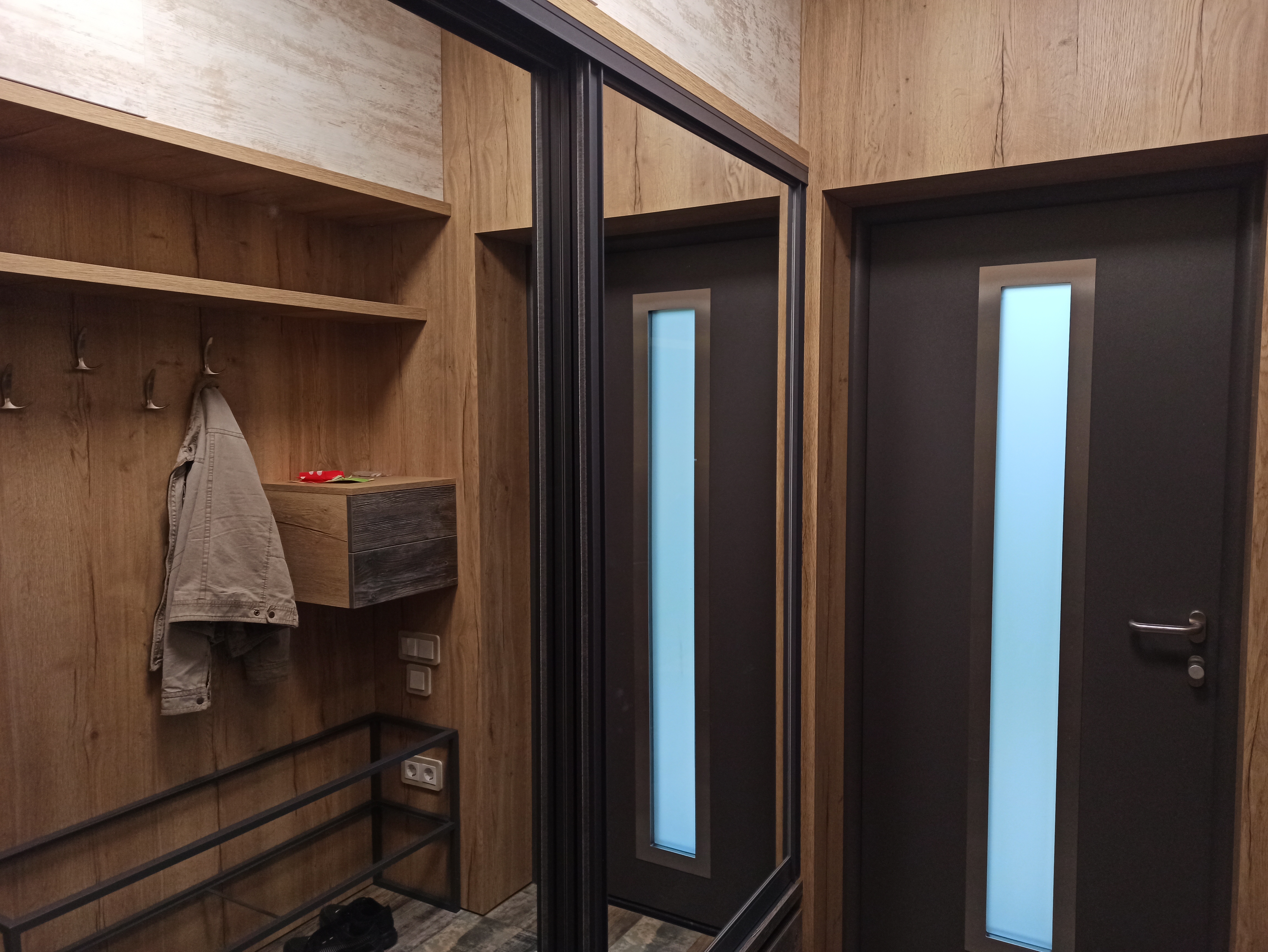

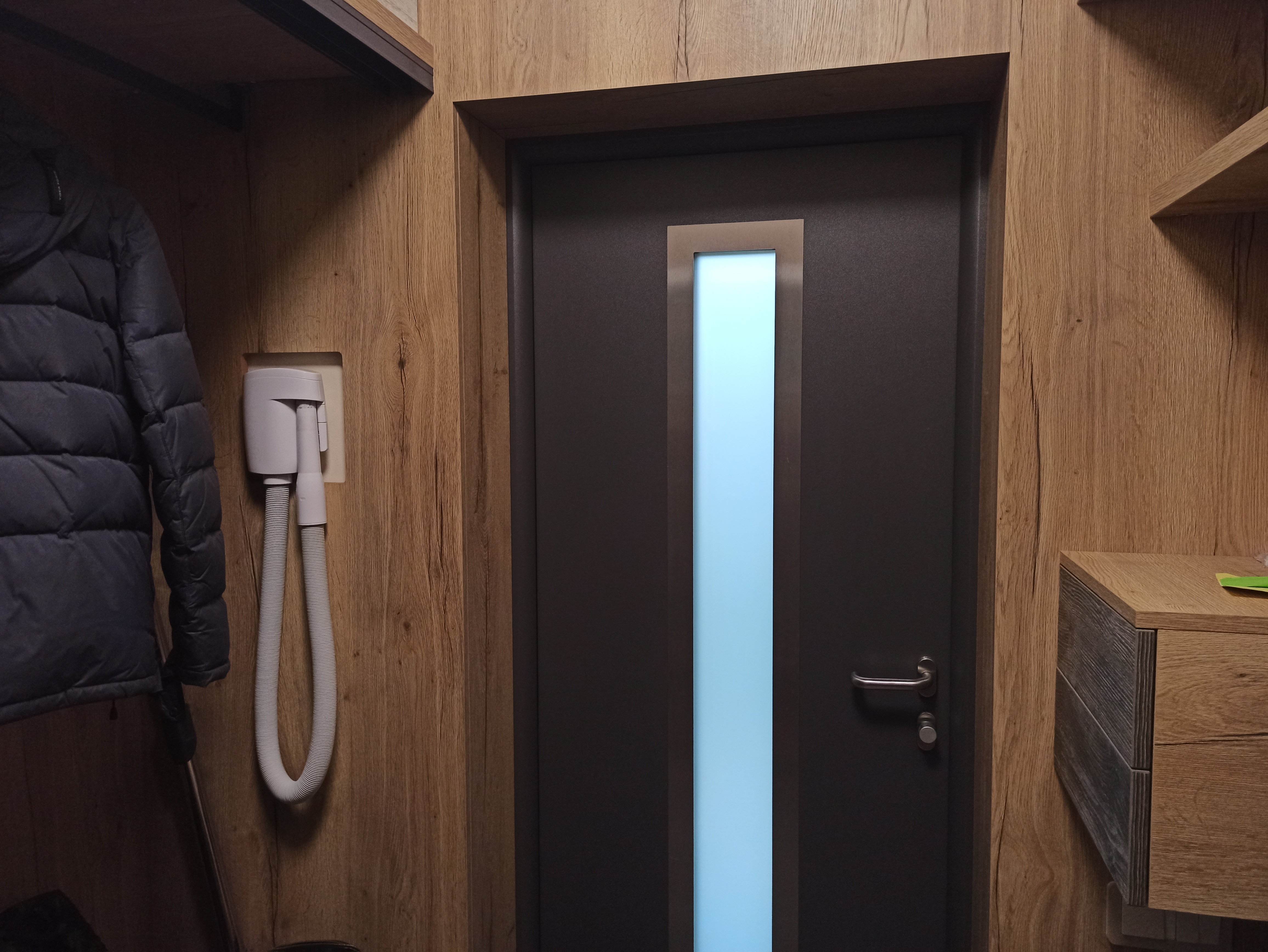

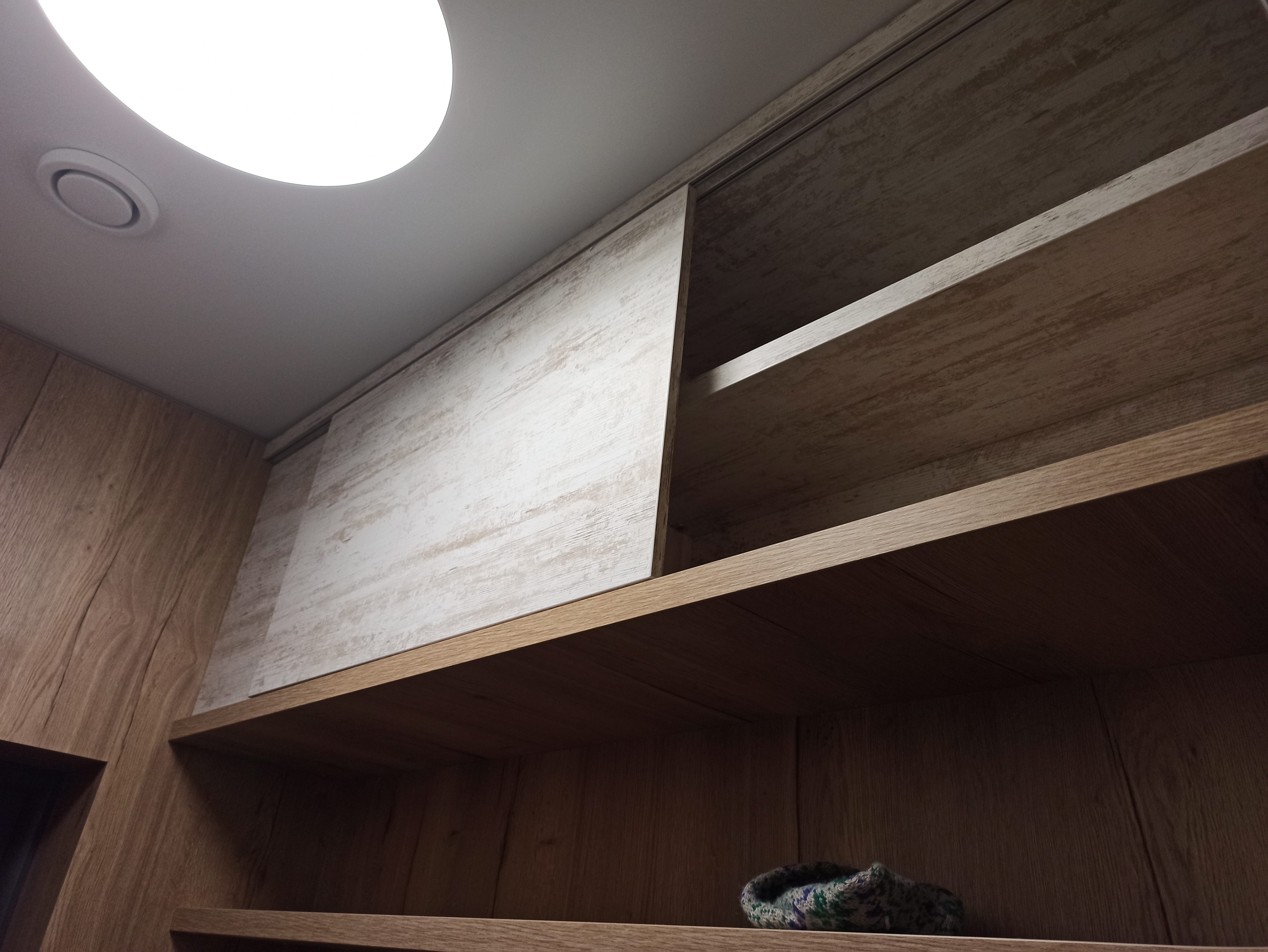

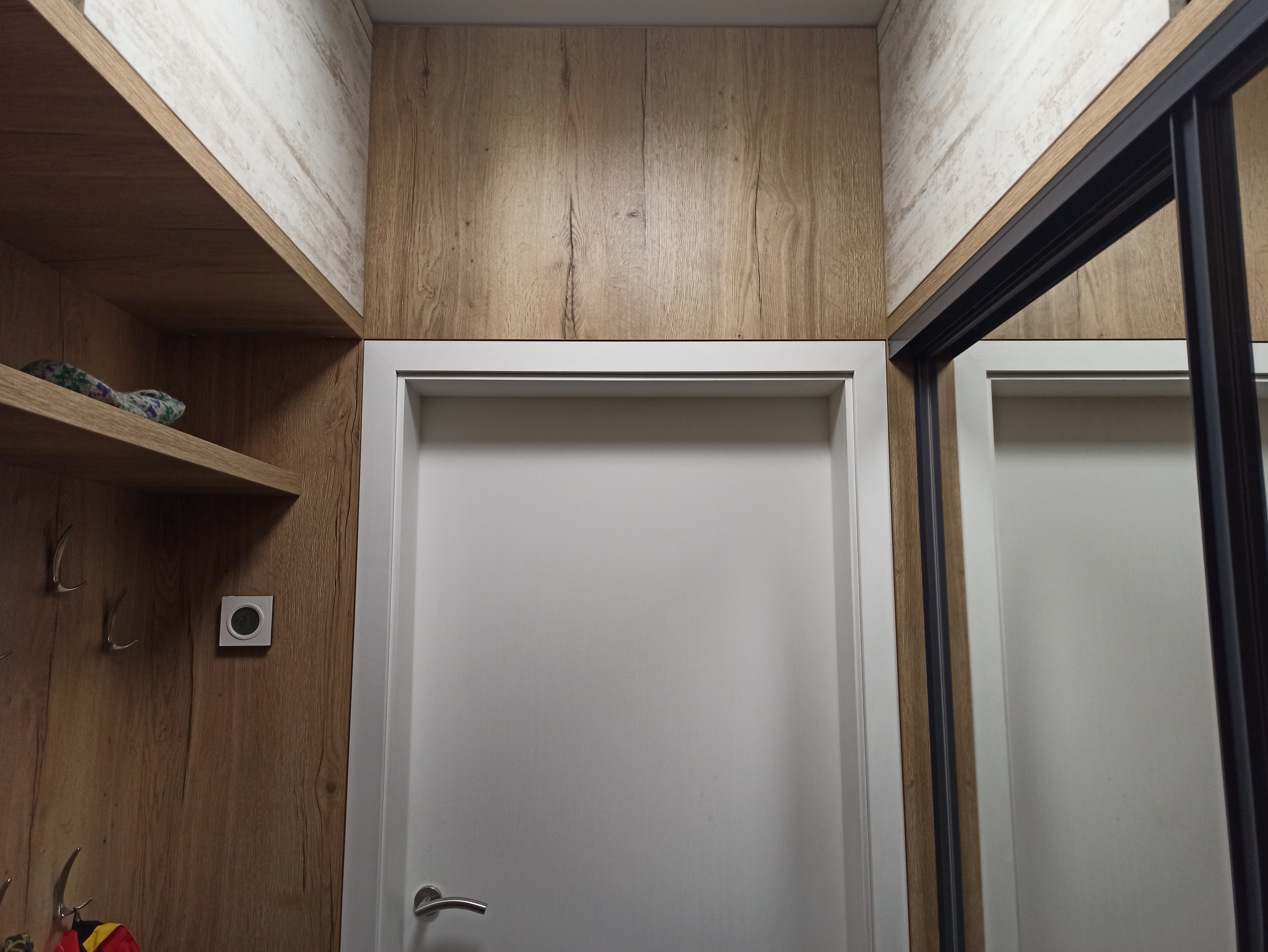

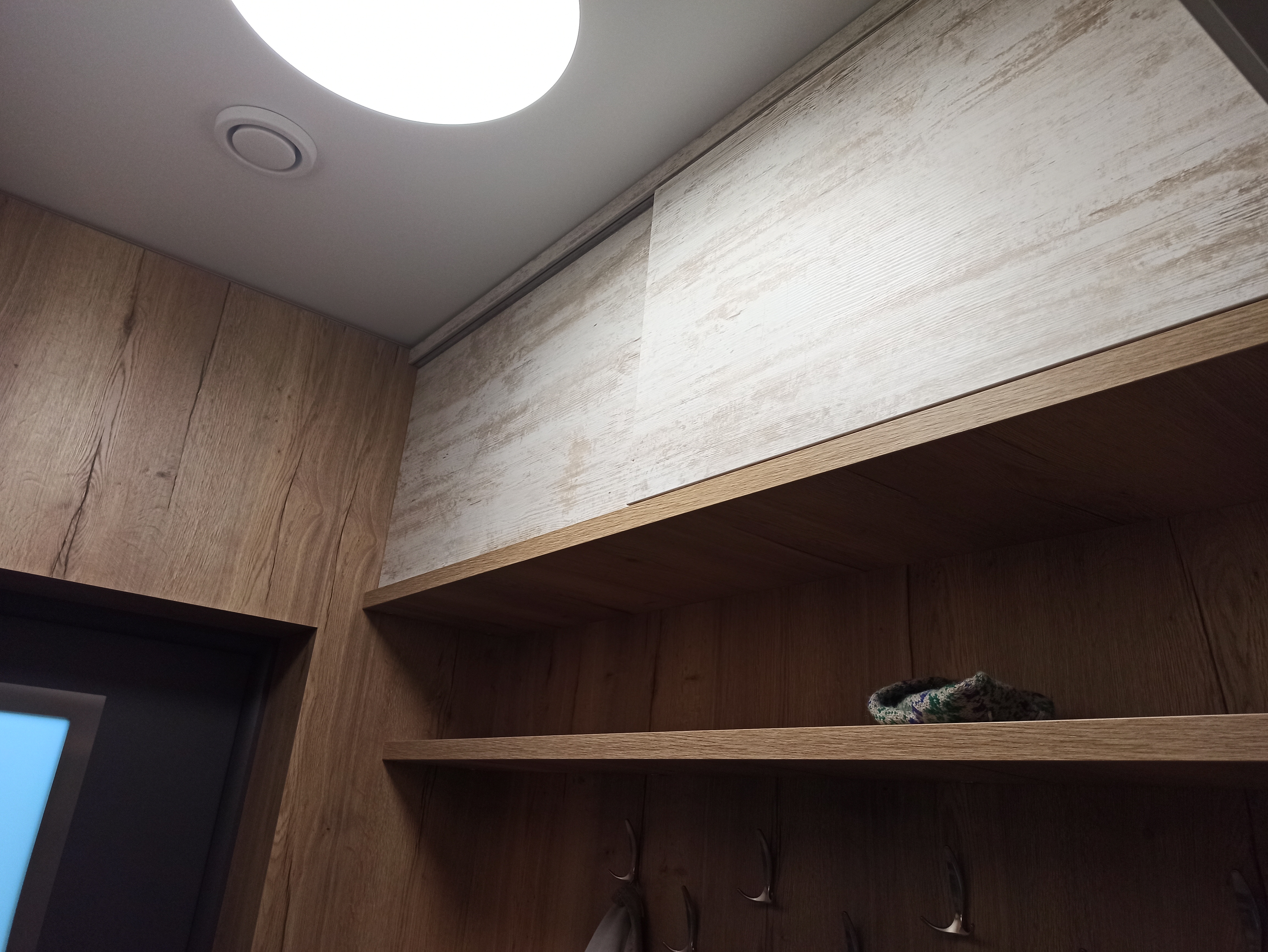

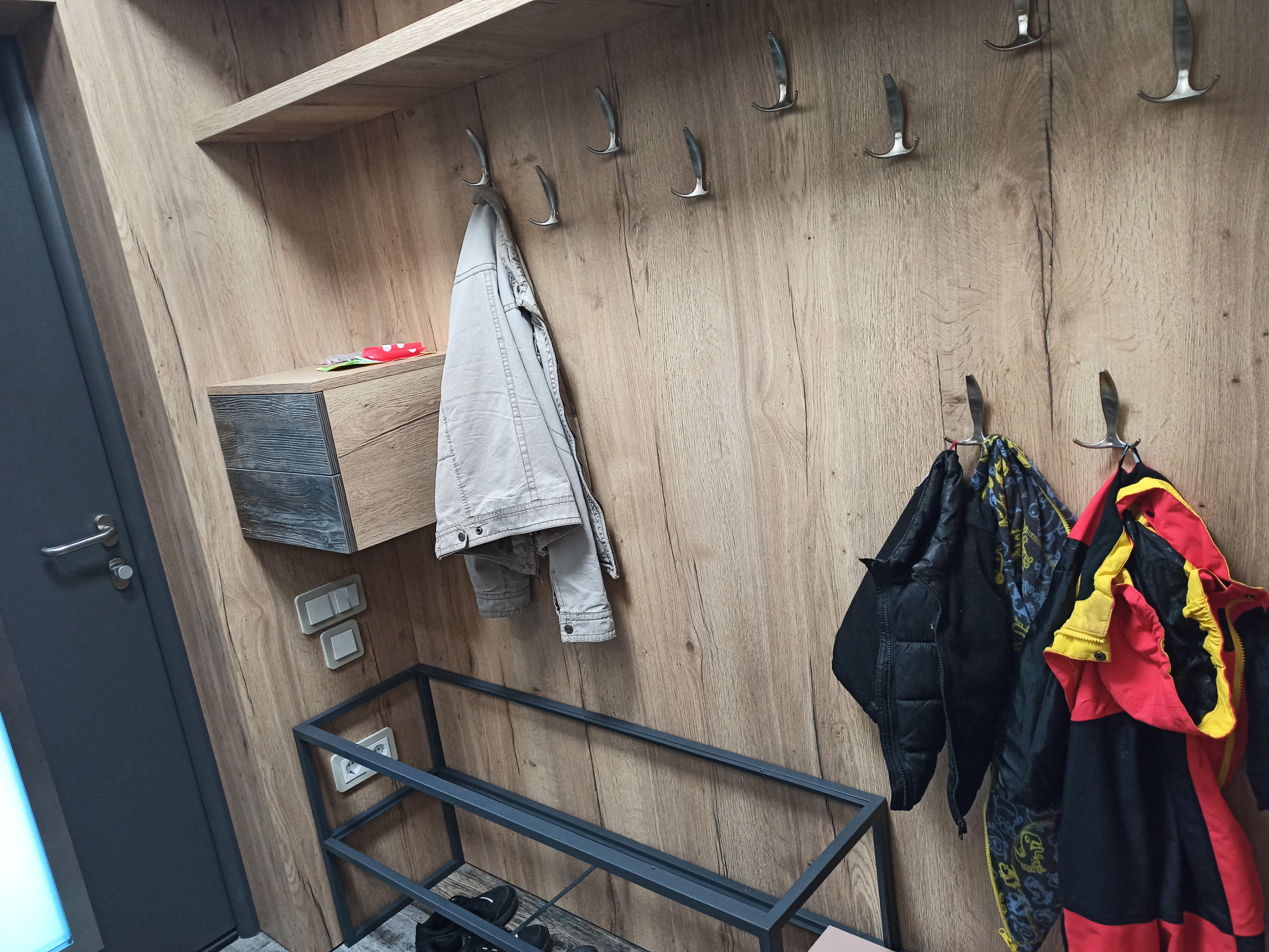

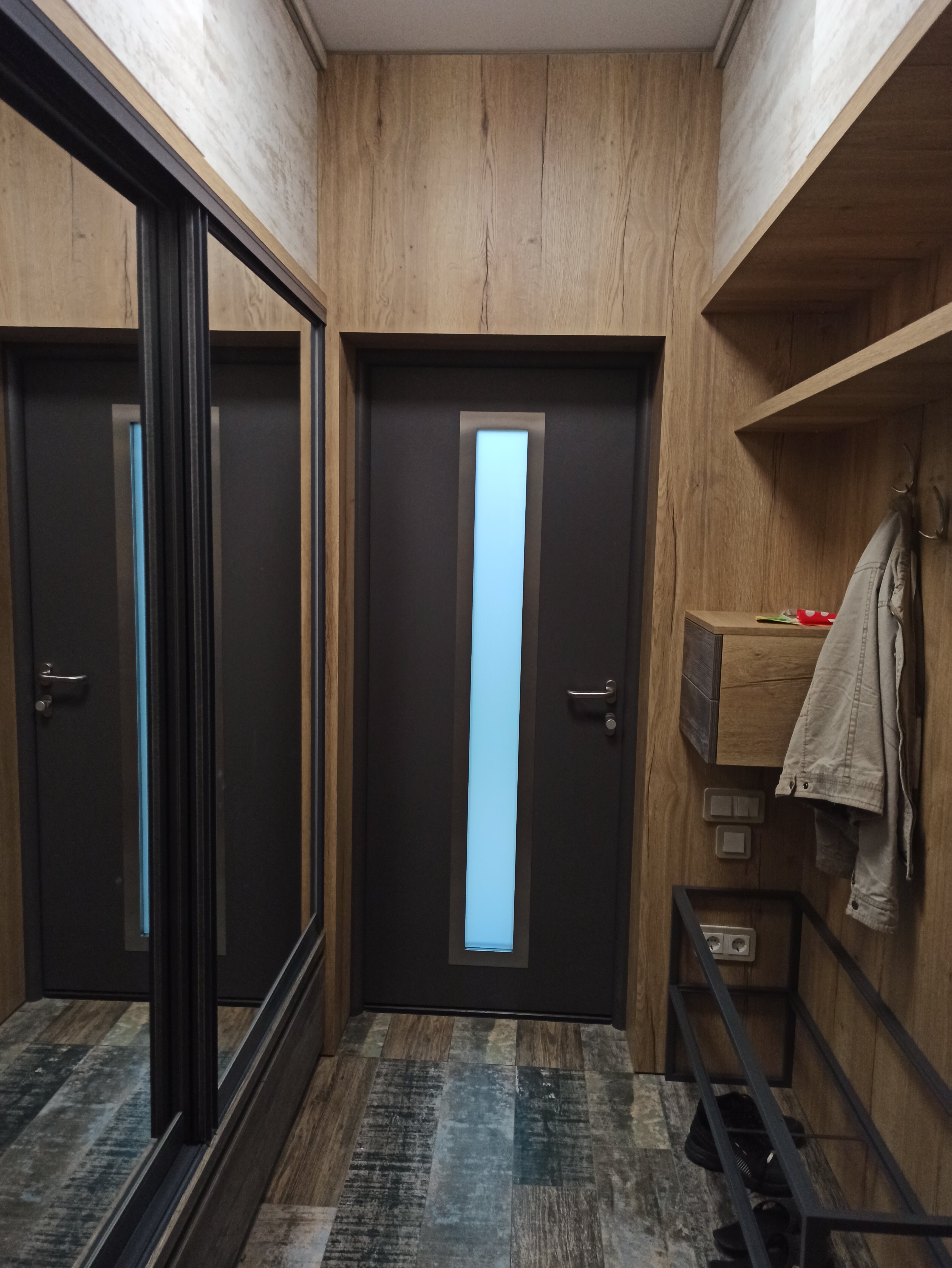

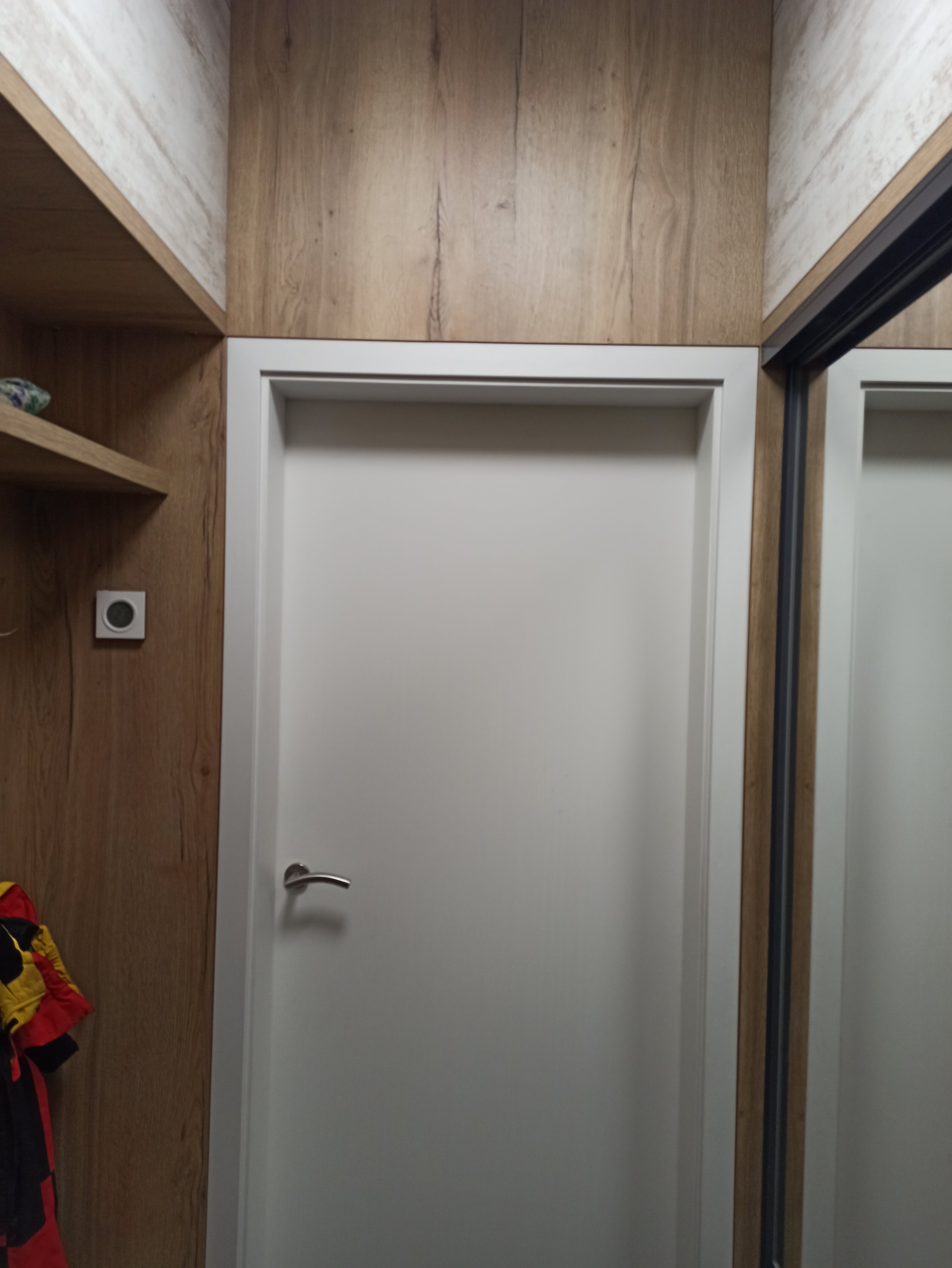

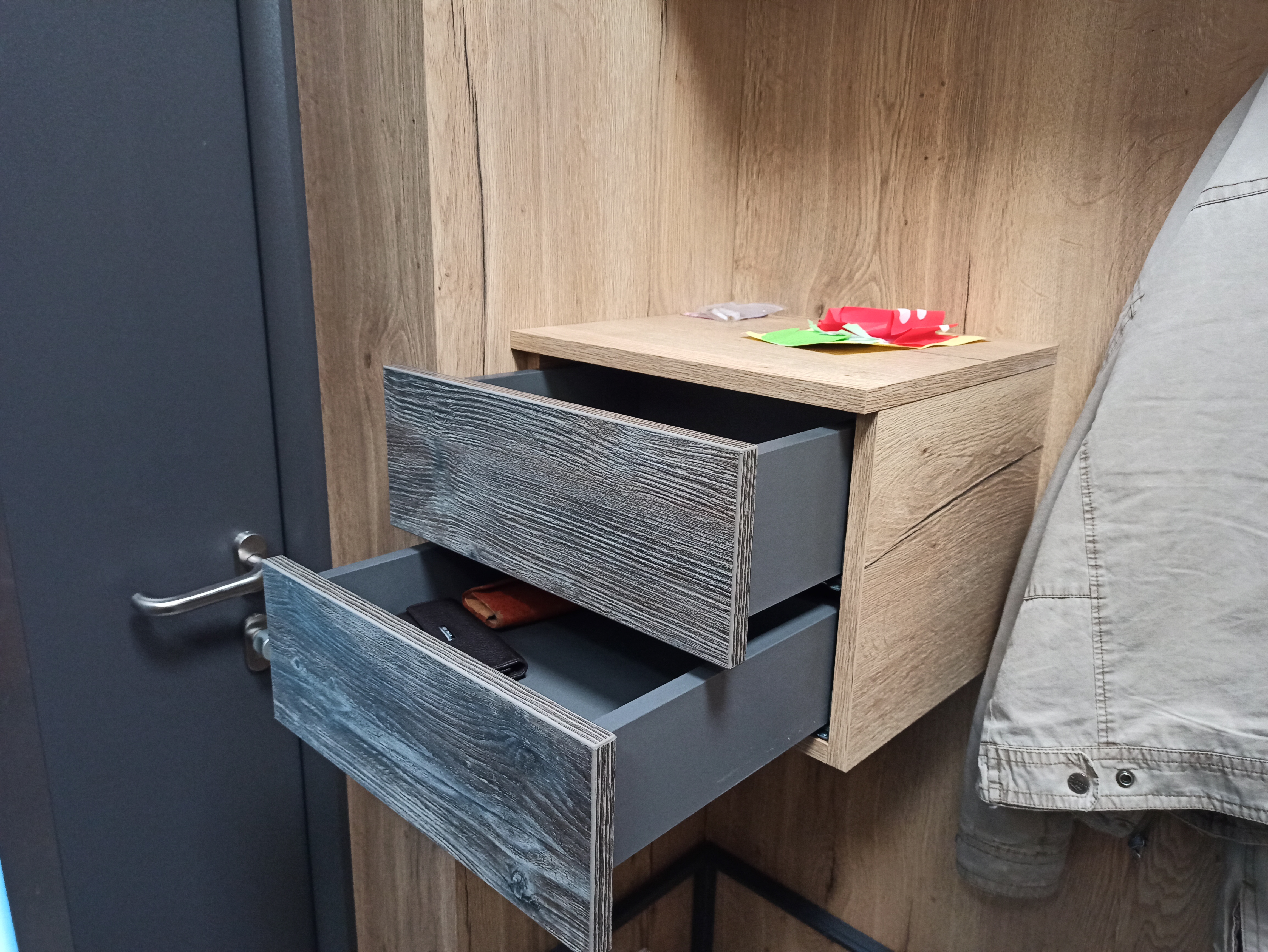

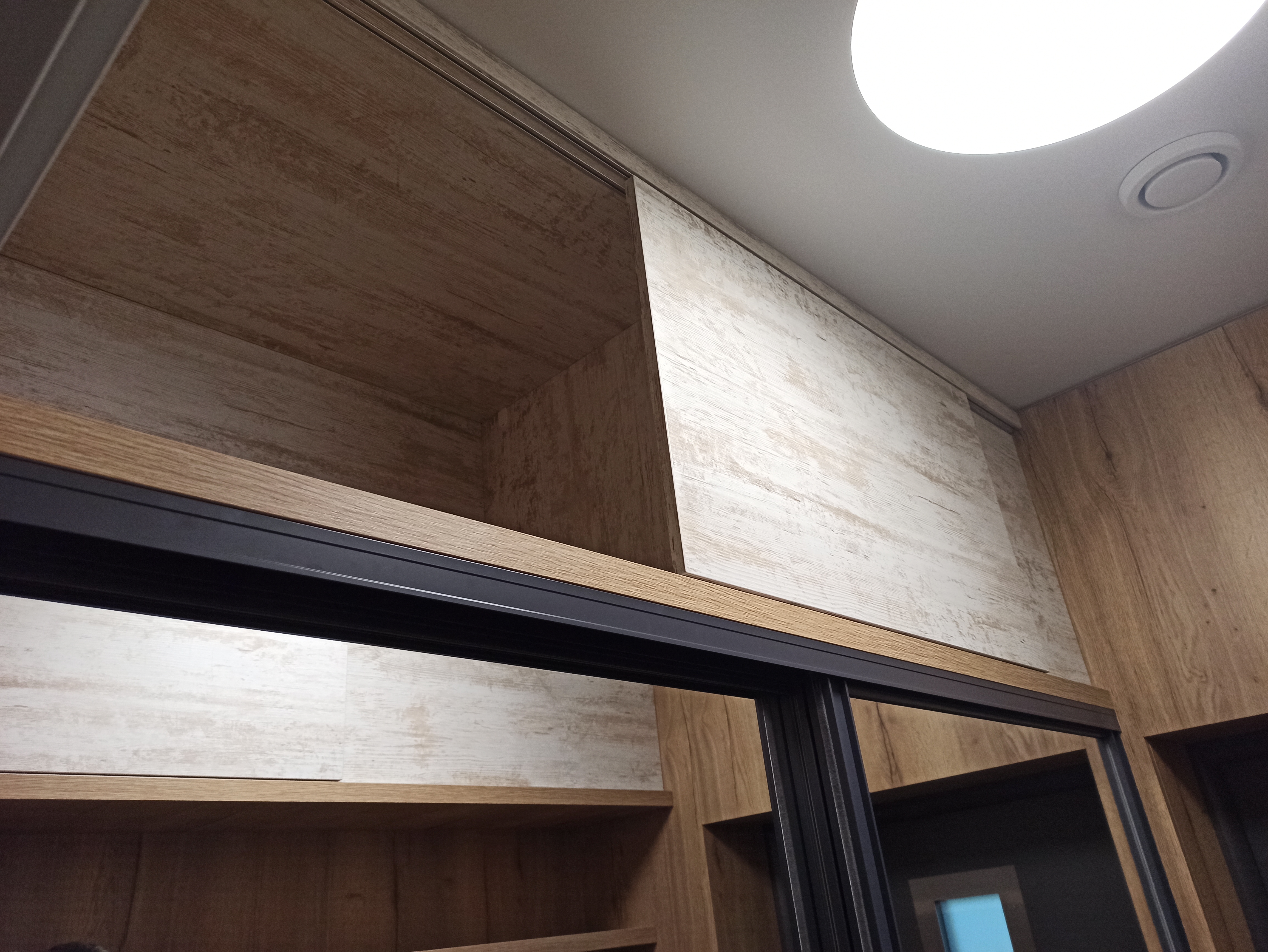

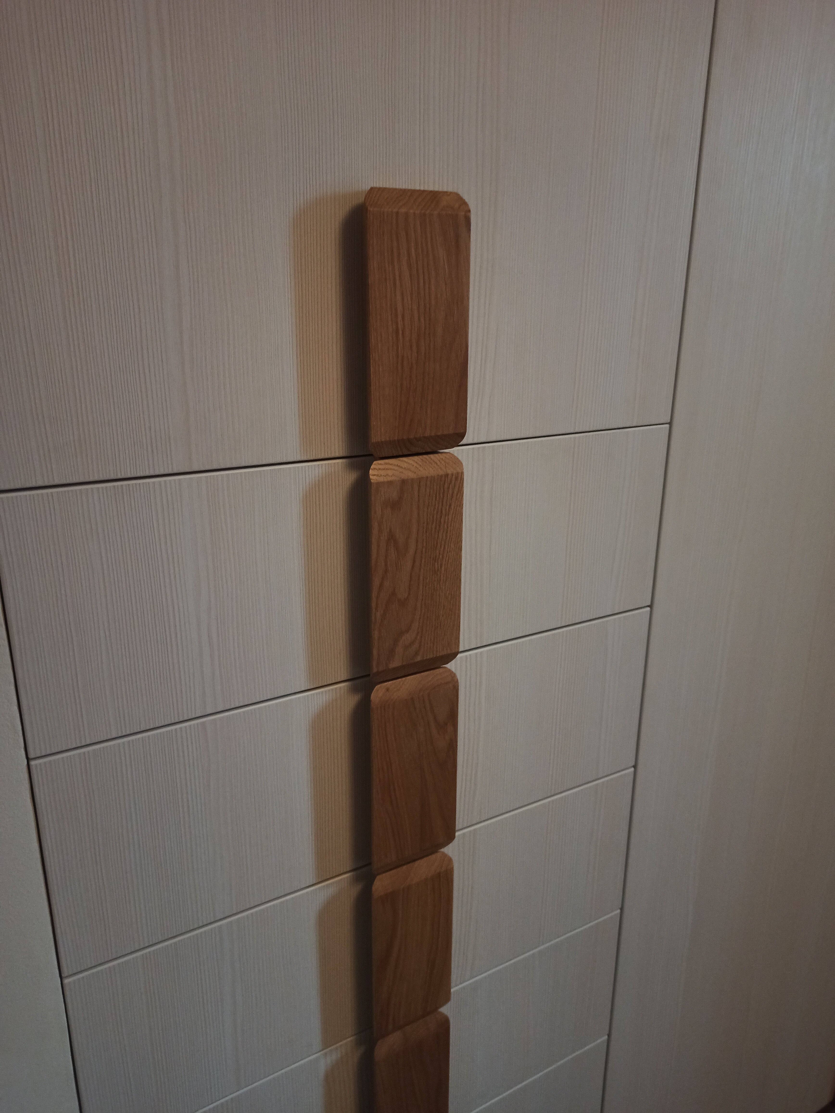

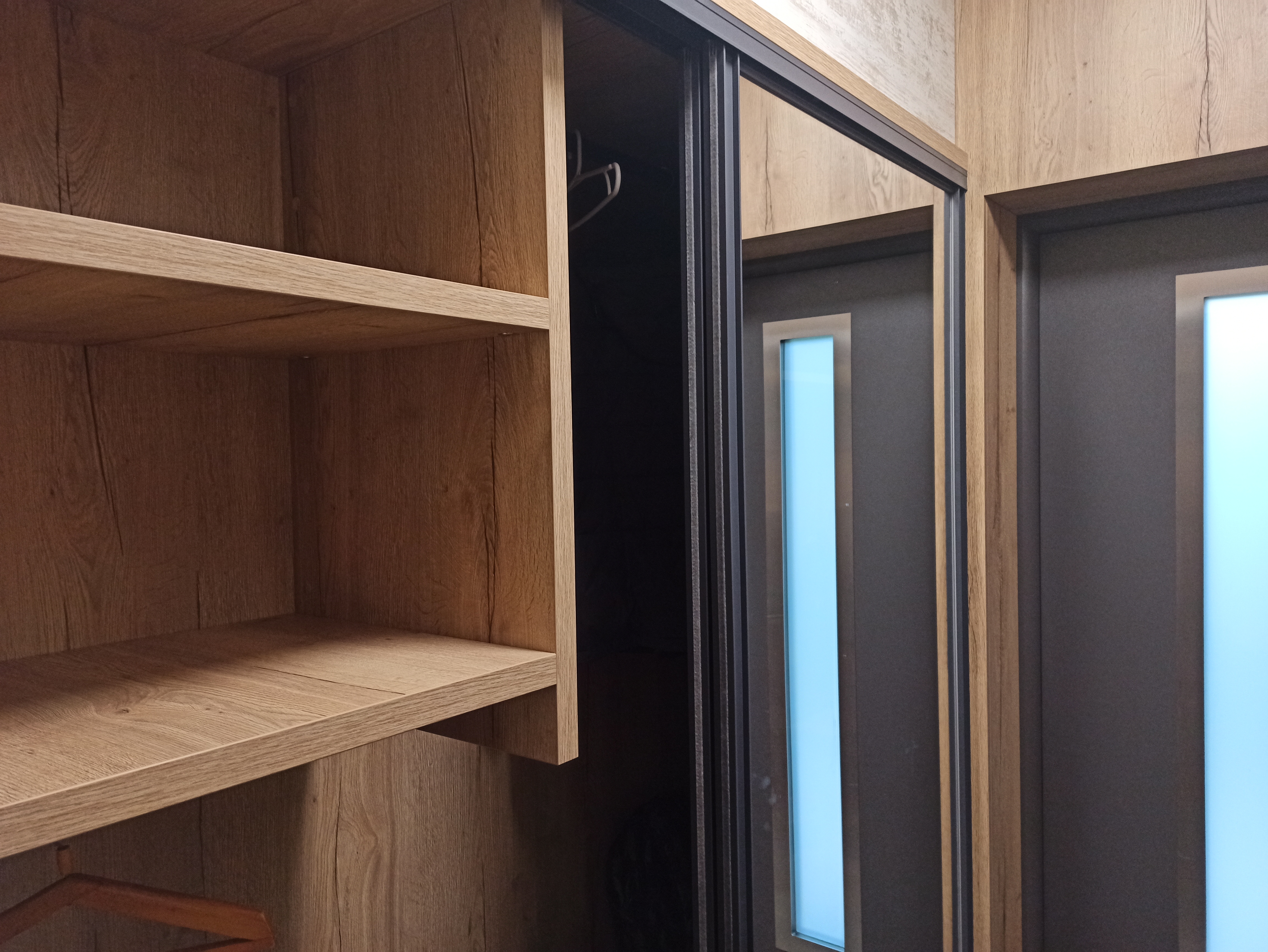

shneider_vova Опубліковано: 3 листопада 2020 Автор Поділитись Опубліковано: 3 листопада 2020 Обещанная прихожая комната. Осталось поставить сидушки на пуфик, плитку (ту, что и на полу) на промежуточную полочку и ручки прицепить на 2 верхних выдвижных ящика у входа. Помещение маленькое, поэтому полноценно пофотографировать не получается. 22 Посилання на коментар Поділитися на інших сайтах More sharing options...
JohnnyD Опубліковано: 3 листопада 2020 Поділитись Опубліковано: 3 листопада 2020 @shneider_vova, каркас металлический варил или готовый брал? Какой толщиной ДСП обшивка? Как крепились листы? Посилання на коментар Поділитися на інших сайтах More sharing options...

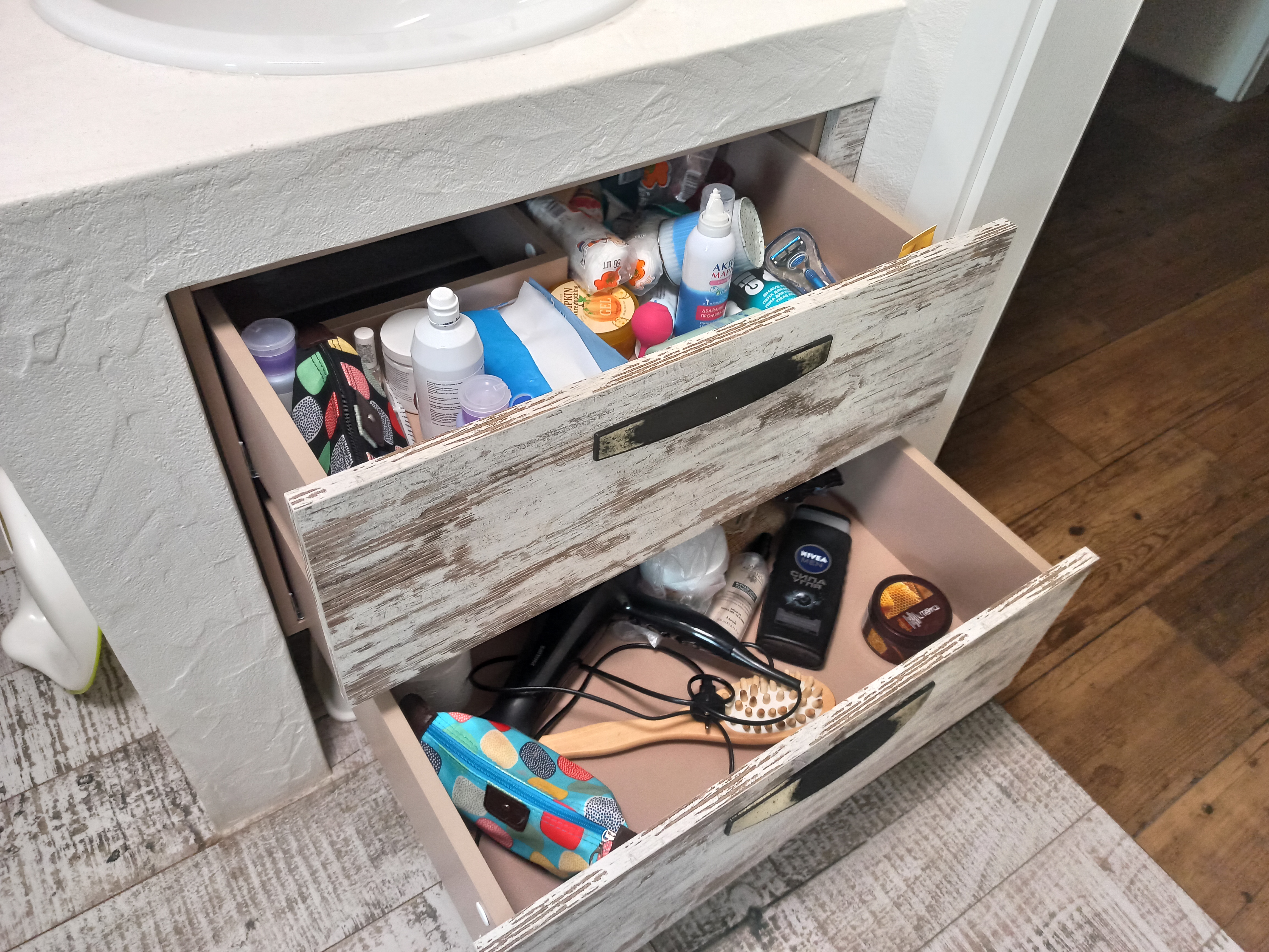

Vikctor Опубліковано: 3 листопада 2020 Поділитись Опубліковано: 3 листопада 2020 Нафига в прихожей стены штукатурил/красил, если в итоге ни клочка стен не осталось? П.С.: и в большом санузле и в прихожей много знакомого мне ДСП. 2 Посилання на коментар Поділитися на інших сайтах More sharing options...
shneider_vova Опубліковано: 3 листопада 2020 Автор Поділитись Опубліковано: 3 листопада 2020 @shneider_vova, каркас металлический варил или готовый брал? Какой толщиной ДСП обшивка? Как крепились листы? на пуфике каркас под заказ, по размеру - зазор остался 3 мм. чтобы вынуть пуф (если его вдруг зачем то надо вынуть) - придется снимать рамку розетки скорее всего. ДСП 18, на полках видимых - срощенное 36. Детали по высоте где то 2100, дальше антресоли. А на торцах (где двери) как то оно соединено по длине, какие то с задней стороны стяжки. Я не особо вникал, если надо - узнаю. Но стык с полуметра уже не виден, в том числе благодаря фактуре листа (egger дуб галифакс). К стенам, кстати, почти ничего не крепилось - все стоит само по себе. Такой домик в домике получился 2 Посилання на коментар Поділитися на інших сайтах More sharing options...

shneider_vova Опубліковано: 3 листопада 2020 Автор Поділитись Опубліковано: 3 листопада 2020 Нафига в прихожей стены штукатурил/красил, если в итоге ни клочка стен не осталось? П.С.: и в большом санузле и в прихожей много знакомого мне ДСП. На фоте общего бюджета этой прихожей (90 тыс) - затраты на штукатурку, шпаклевку и покраску стен в прихожке - мизер 5 Посилання на коментар Поділитися на інших сайтах More sharing options...
serges Опубліковано: 3 листопада 2020 Поділитись Опубліковано: 3 листопада 2020 На фоте общего бюджета этой прихожей (90 тыс) - затраты на штукатурку, шпаклевку и покраску стен в прихожке - мизер У нас в стране ДСП золотая, мне прихожую просчитывали несколько мастеров и по итогу шпонированное МДФ вышло дешевле ДСП. Может мастер не такой алчный попался. 1 Посилання на коментар Поділитися на інших сайтах More sharing options...
