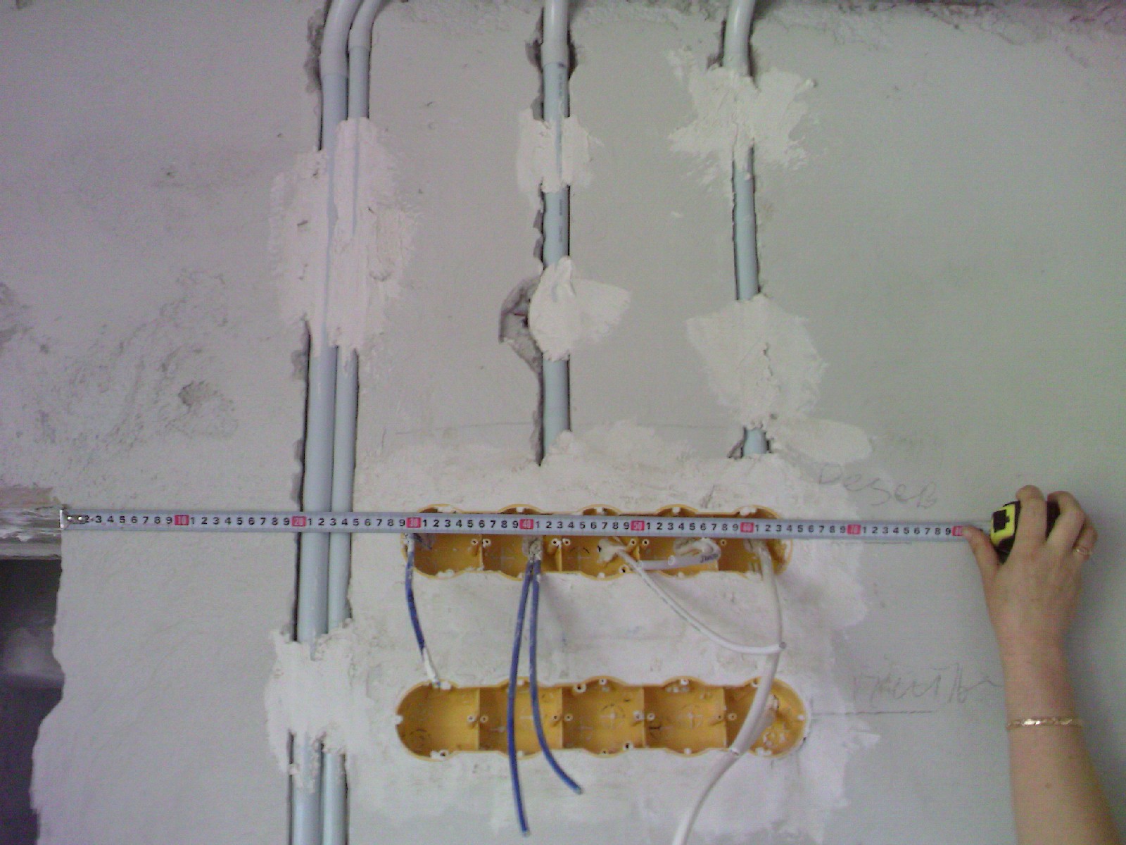

PS: На фото - как раз такая труба, идущая к розеткам.
Крепил с помощью дюбеля "ёлочка", предварительно в штробе проделывая отверстие.
Та часть что в штукатурке - там без разницы вообще. Она там по сути просто формирует дырку в штукатурке, не более того.
Та что на потолке - тут Вы правы, оно вроде как закрыто от основного ультрафиолета, и боятся нечего.

Я правильно понимаю, что в такой трубе в опусках не по 1 кабелю?
В основном - по одному. Слаботочка - по несколько.
И как тянули по потолку - тоже в трубе или по другому?
По потолку - "голые". Посчитал, что проще потом перенатянуть потолок, чем делать ремонт еще и стен.
В "критических" местах - подвесной потолок или люки.
Диаметр трубы не подскажите?
В основном - 20 и 25-я. Силовые более 2-х кабелей в одной трубе не идут.
Под слаботочку (где 1-2 тонких кабеля) - возможна 16-я.

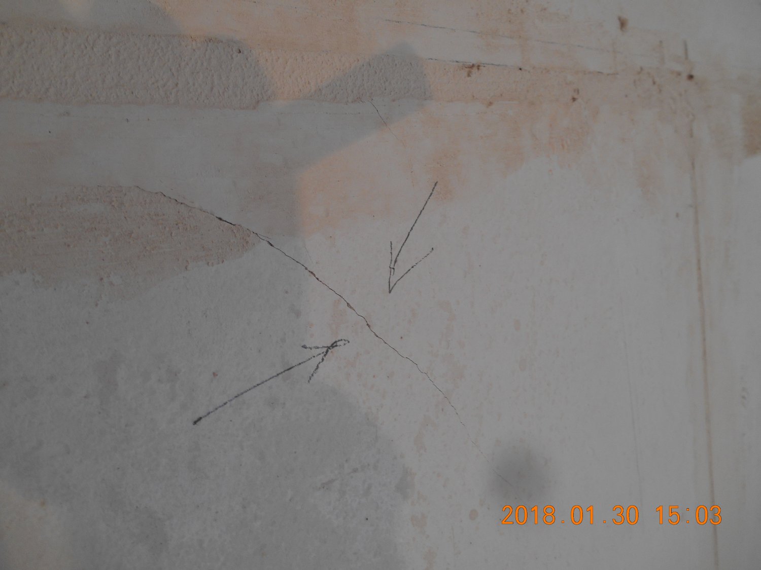

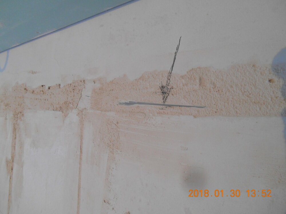

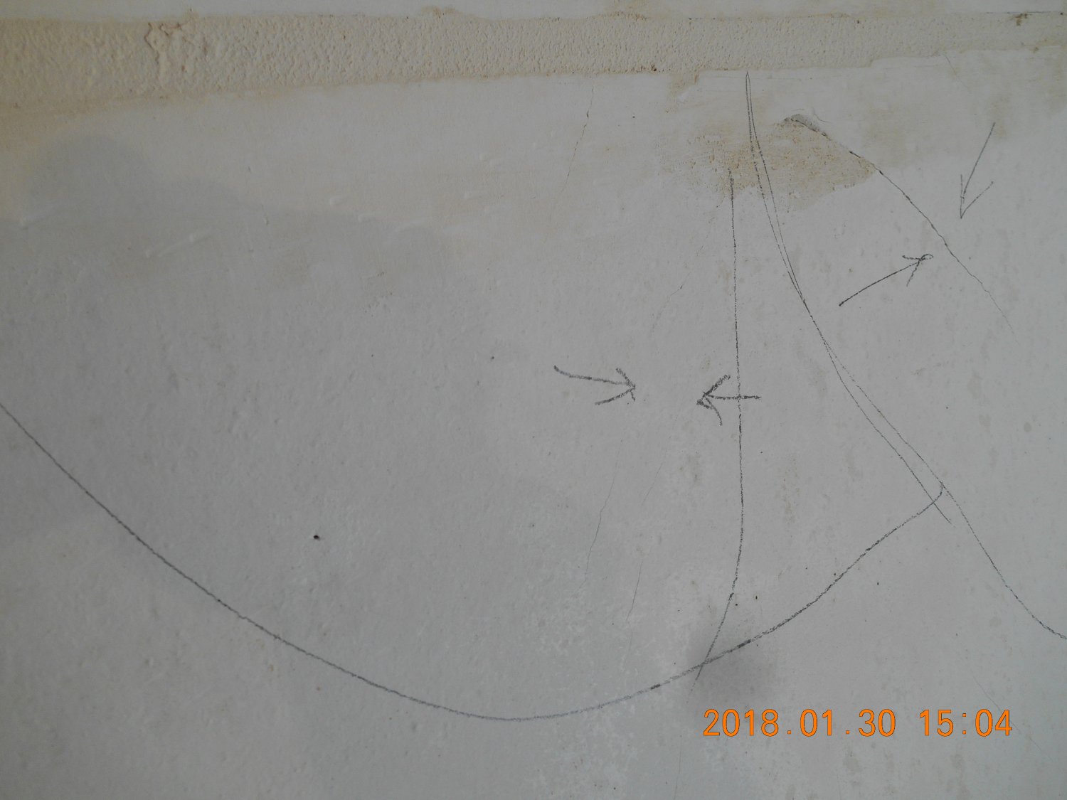

А вот что бывает когда штробы режутся по штукатурке:
А вот эта трещинка от перфа. Где то 0,5 кв. штукатурки не держится. А во всей квартире таких по 0,5... квадратов 30 наберется.
Я не совсем понял - штукатуры винят штоборез, что из-за него штукатурка от стен отслаивается? :shock:
Этот вопрос скорее к отделочникам. А так да, штробы по штукатурке это вредительство.
Сколько не штробил, не было у меня такого никогда. Если что и отпадало, то отпадало разве то, что действительно плохо держалось на стене. Таких трещин и не было. А штробят только по штукатурке, потому что штроборез не убивается и диски не клинят. Что пылесос втягивать то будет если штроборез по кирпичам как конь скачет)) Да и уже вровень можно все по проштробленному выставлять - коробки, щитовое и т.д.

Огорчу тебя, Тарас, но ты не прав. В штроблении по штукатурке скорее не штороб виноват, хоть и нарушается целостность штукатурного слоя, а перфоратор, при очистке штроб. Особенно на не капитальных стенах. Вибрация, слышал такое слово? Именно от нее и отслаивается штукатурка. Подозреваю что ща налетят и начнут рассказывать о рукожопых штукатурах. Ну то такэ, хай потрещат. :D
А я завтра еще пофотаю, жаль только фота звук отслоившейся штукатурки передать не может. И удивительно, пустота простукивается только вдоль штробы, Никто это странным не находит?
Так и есть , а Вы хотите сказать что там все гуд с штукатуркой на стене ? А как тогда уже на финише ремонта тот же ктронштейн под телевизор прибить шоб коржом вместе с обоями не отвалилось ?:D:D:D

Так и на фотах тоже не отваливается, если не отвалить сейчас и не заделать, то потом будет гемор.
Ну мы ж пришли, сделали и отвалили, а после нас хоть потоп! :D
Не знаю в чем проблема реально. У меня все нормально. Может эти трещины были до начала ремонтных работ. Да и смотря как штробили и штробу вываливали. Обычно сверху вниз или наоборот. Так там и перфа не особо нужно само отваливается кусками та штроба))
Да и почти все новостройки если не все с черновой штукатуркой идут сейчас. Эта гипсовая MP-75 кажется.
Как бы вам объяснить... есть такое понятие как резонанс, это когда вы сбиваете кафель с одной стороны стены, к примеру в ванной, а она еще отлетает и в туалете. Не встречали такого?
От я завтра еще нафотаю, посмотрим вместе че там было.
