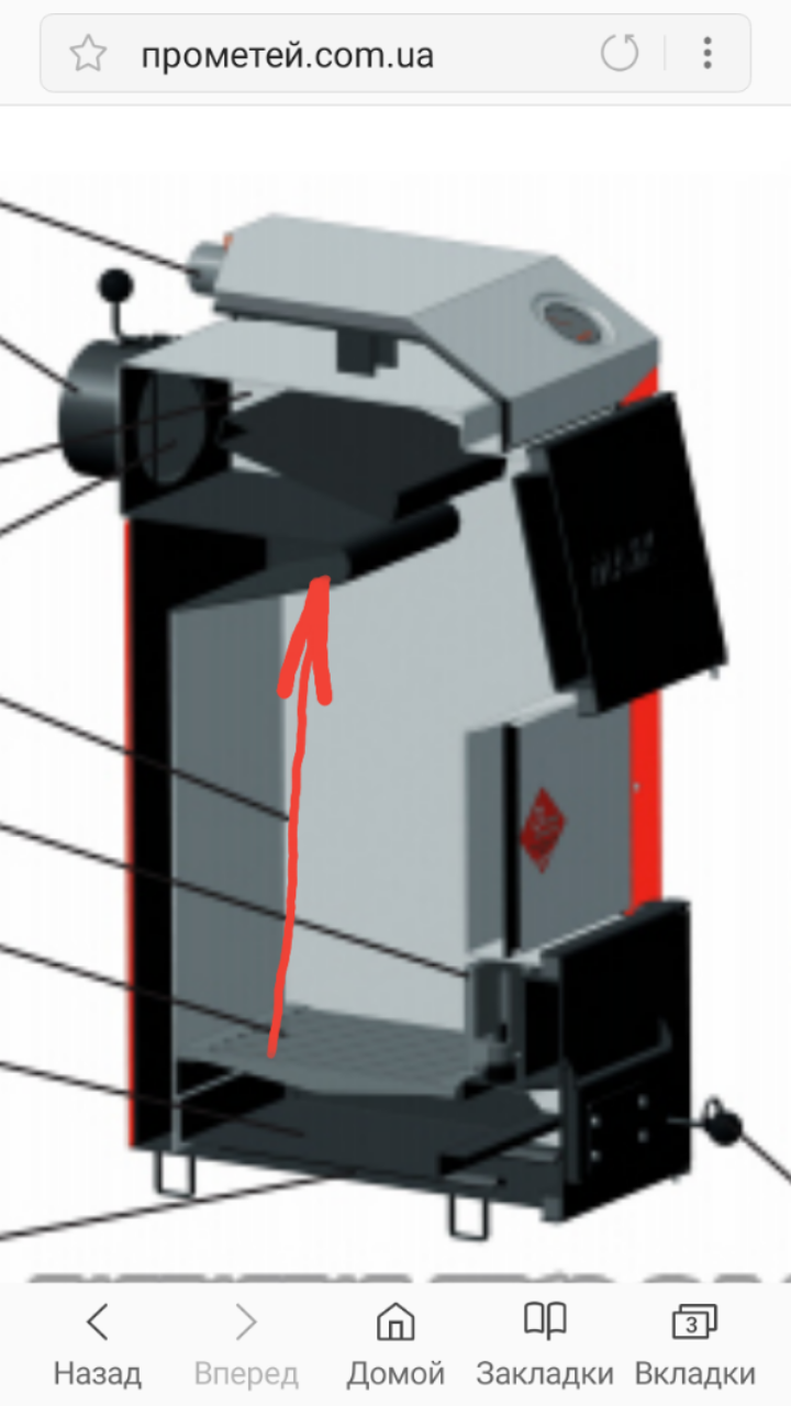

Oleg9293 Опубліковано: 20 січня 2018 Поділитись Опубліковано: 20 січня 2018 Советуют вот такой взять, у кого такой есть или был? https://www.google.com.ua/search?q=%D0%BA%D0%BE%D1%82%D0%B5%D0%BB+%D0%BC%D0%B0%D1%8F%D0%BA+%D1%84%D0%BE%D1%82%D0%BE&tbm=isch&source=iu&ictx=1&fir=gPTPg3ovt9uDgM%253A%252CqZe7OekBV7OtHM%252C_&usg=__TwoLUmthu6LVD_pv27xMCAacASg%3D&sa=X&ved=0ahUKEwjL06vP3uTYAhXBzxQKHecTAwQQ9QEIODAI#imgrc=gPTPg3ovt9uDgM: Был такой на 16кВт,но в старой версии.Разница с новой моделью лишь в том,что в старой версии был один зуб(отмечен стрелочкой),а в новой добавили ещё один зуб над нижним.Вобщем из-за этого зуба очень не удобно запихивать дрова в топку,а особено когда она чуть больше половины полная,а ты пытаешься всунуть под наклоном,т.к по другому не как. полено.Оно уже одним краем упирается в дрова,а другим этот зуб.Топка вообще не для дров!Ш-300мм,Г-312мм,я заманался эти кубики пилять из метровых брёвен.Высота топки около 480мм,что оч хорошо для угля.На дровах я со своим 16-ти кВт-ым котлом чуть вены не вскрык по осени после его установки.Думал капец мне зимой прийдёт,спас только уголь.В новой версии дверки уже с уплотнительными шнурами в отличии от старой(какие то картонные прокладки).Но по фото поддувало осталось без уплотнителя и из-за этого котёл будет склонен к заносу по t° если без ТА.Сварены старые и новые модельки в принципе аккуратно и с напильником скакать уже не надо как с Корди.Сталь конечно тонковатая в 3мм.Утеплитель кожуха не знаю как сейчас,но раньше был фуфло!Если вернуться опять к объёму топки,то она в районе 30л,а это 10кг дров,а 10кг дров в этом котле дадут 20кВт тепла и не больше.То есть это вобще чисто угольный котёл и мощность указана на угле.Что б зарядить ТА при топке дровами,Вам нужно будет сделать 3-и закладки.Но учтите,что это только зарядить ТА и пока ТА будет заряжаться,то с него в это время ещё будет отбираться тепло на потребителей.Если даже и остановитесь на этих моделях,то как я и писал выше,мощность котла (если универсал) не мение 40кВт для ТА на куб воды. 1 Посилання на коментар Поділитися на інших сайтах More sharing options...
Oleg9293 Опубліковано: 20 січня 2018 Поділитись Опубліковано: 20 січня 2018 Вот этот зуб 1 Посилання на коментар Поділитися на інших сайтах More sharing options...

civiv Опубліковано: 3 лютого 2018 Автор Поділитись Опубліковано: 3 лютого 2018 Как вам этот агрегат, стоит обратить на него внимание? Посилання на коментар Поділитися на інших сайтах More sharing options...
yurriy Опубліковано: 3 лютого 2018 Поділитись Опубліковано: 3 лютого 2018 Как вам этот агрегат, стоит обратить на него внимание? Заслонка, которая перекрывает половину теплообменника, не даст эту половину почистить от нагара. Демонтировать ее для чистки? Сыроват. Когда доработают по опыту эксплуатации, может и хороший котел будет. Посилання на коментар Поділитися на інших сайтах More sharing options...
