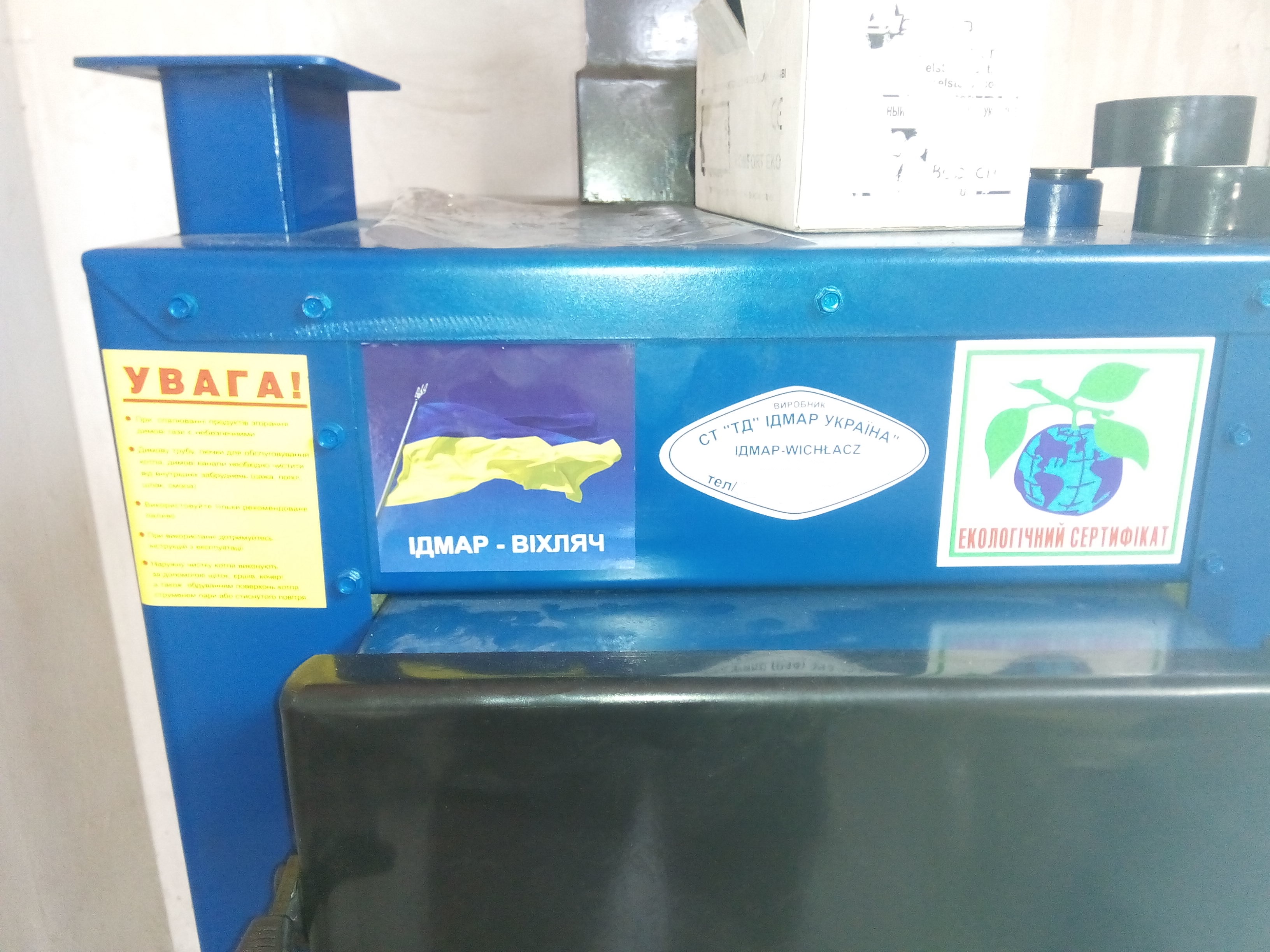

Смотрите отечественные: Корди, Вихлач. и.т.д.
Котлы Вихлач - универсальные, но основное топливо у них уголь. Поэтому, у них объем топки сравнительно небольшой для дров (50 л). То же самое и по Корди можно сказать. Т.е. человеку придется подбрасывать дрова каждые 3 часа.
Лучше сразу подбирать дровяные с большой топкой. На 70 кв.м с "запасом 30-40%" мощности 10 кВт хватит. Без буферного бака больше мощности нет смысла покупать. С большой топкой (200 л) дровяной котел Стропува S10 подойдет. Стоит около 21000 грн - даже дешевле Вихлача.

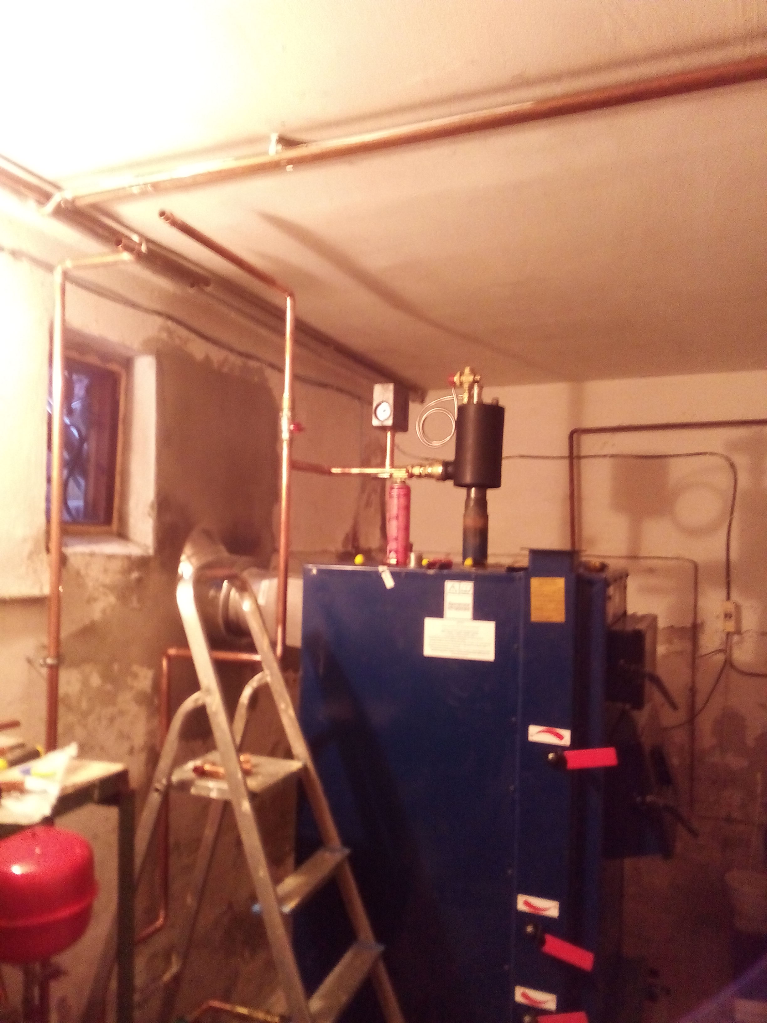

А куда это я лазил то? Сверху работая на этом котле аки горный орел, вниз аж смотреть страшно.
Не, ну этот, наверное, на кВт 50-ть. Не?
Вопрос в объеме топки. Значит больше 50 литров у Вихлача есть?
