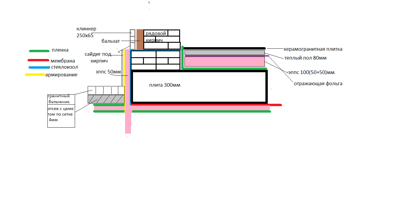

Какая обратная .какой черновой пол.Какую чушь вы несете.Какой геморой с крыльцом и терасой.Под терассу и крыльцо делаюся выпуски арматуры при заливки плиты и все. Сама плита в моем случае и является и фундаментом и черновым полом в и у меня расход бетона всего выйдет 40 кубов 11.5х11.5=132:3.3=40.Вы вообще строили когда то и или так диванный генерал......
Ваша тема начинается со слов "покритикуйте", а не "пойте мне дифирамбы"?
Ведь так, зачем нервничать.?
По фундаменту, три ступеньки это 45см... Как написал архитектор, фундамент практически на поверхности, не подходит даже под понятие мелкозаглубленный, обязательно дренаж, обязательно утепление и 50мм здесь ни как не отделаешься, а это 50м2 ЭППС , не пойми для чего под плитой утеплитель...Выпуски арматуры? Замечательно, а потом? Ставить опалубку, лить и подливать?
По пирогу стены, замечательный пирог, без иронии, но самый дорогой и трудно выполнимый, требующий опыта и профессионализма. Возьмите хотя бы оконный проем, имеете представление как его оформить "американкой", сформировать "четверть" для установки окон, связав это все с основной стеной через утеплитель? Уголок будете использовать в качестве перемычки? :(
А штукатурка???? По кирпичной кладке перед утеплителем... без коментариев(((
Всего одна страница и уже к Вашему проекту больше вопросов, чем ответов.

Я не буду делать геморой с лентой .Это нужно подошву а потом ленту а потом черный пол.Плита экономичней быстрее и крепче.и она у меня будет лежать в земле на 10см.
Я считаю, если у Вас основание песок, Вы хорошо утеплите и за армируете фундаментную плиту то это реально. Но Вы должны понимать, что фундамент ленточный или плитный нужно сравнивать в комплексе. Вы просто взяли объем плиты = равно весь бетон на фундамент. А подбетонка под плиту? Это не прикол, это технологическая составляющая фундамента, которая не несет никакой нагрузки, только отвечает за защитный слой арматуры и для плитного фундамента это очень важно + рубероид в 2 слоя между подбетонкой и плитой - гидроизоляция плиты очень важный момент! А то что армирование у плитного фундамента потянет больше в килограммах арматуры, а утеплитель, которого нужно очень много и он дорогой! А как Вы себе представляете утепления пола. Утеплитель -100 мм, Плита 300 мм потом отопления в чистовой стяжки и чистовой пол. Так не пойдет, У Вас все тепло будет забирать бетон. Если это не будет УШП, то Вам придется поверх плиты еще 100 мм утеплителя ЭППС монтировать, потом теплые полы, потом чистовая стяжка и чистовой пол. Рассчитайте все в комплексе - тогда делайте выводы, что дешевле и рациональнее. Конечно, кто платит тот и музыку заказывает! Я Вам только могу посоветовать посмотреть на это решения с другой стороны! Вы просили покритиковать - я это сделал=).

Спасибо за ответ но мне подбетонка не нужна.У меня создается впечатление и мой жизненный опыт подсказывает что здесь кроме lastandr вменяемых нет. .
Трамбуется песок на мокрую до стадии асфальта растилается толстая пленка затем эппс самой плотной твердости затем шипованная мембрана для фундамента затем на пластиковые подставки вяжется арматура 14 с ячекой 200х200 где несущии 100х100 и заливается плита.Я уже писал об этом

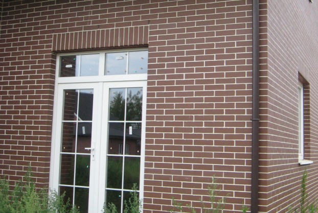

Фасад будет в дворцовом стиле. Как на фото .
Будут две колоны кирпичных до скворечника и с балконом
Подозреваю что вы не понимаете, что вот эта красивая картинка и реальность, будут отличаться примерно как Земля и Луна.
Не обижайтесь, но это будет выглядеть полнейшей нелепостью и посмешищем.
Не выдумывайте, а наймите лучше архитектора, который вам сделает нормальный дом. Дом большой, а планировка, мягко говоря, не лучшая.
