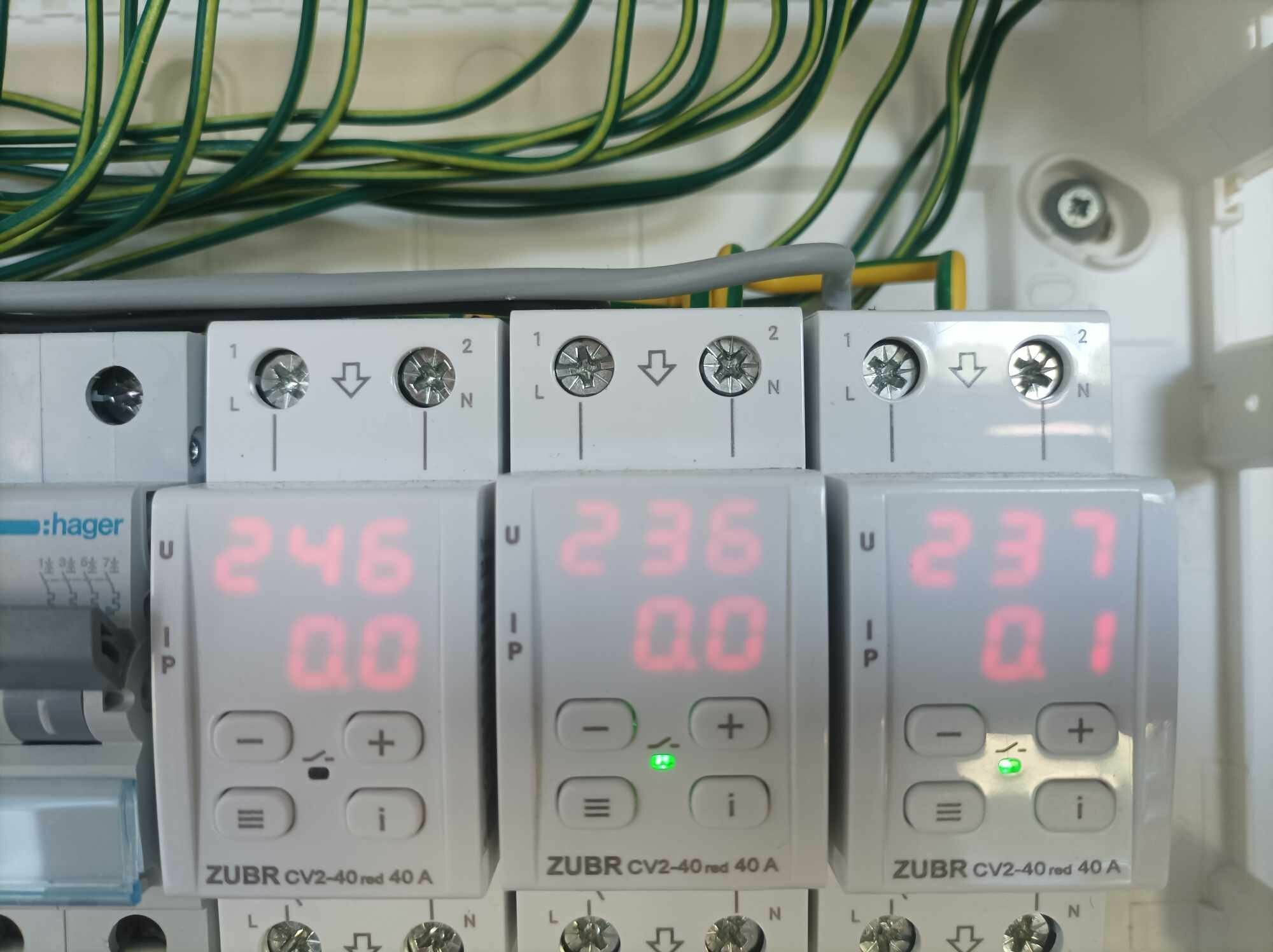

ось так і живемо... перша релюха у захисту, налаштування 251 вольт
Підключення тимчасове, на некошерний жовто-зелений провід незважайте )
14 хвилин тому, sly сказав:
ось так і живемо...
це у 2-модульних Зубрів з'явилася якась кнопка меню з трьома рисками чи це логування напруги?
Только что, Pazan сказал:
меню. Там налаштувань купа... по відображенню та по захисту. А також обмеження струму або потужності

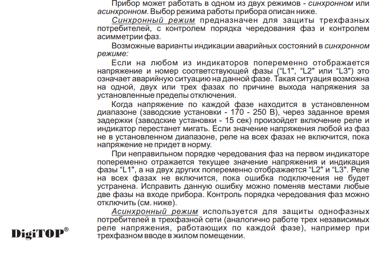

сегодня, наконец, проверил.
DigiTop работает отлично. Более того, по инструкции у него есть отключение контроля частоты - как раз для работы с генератором.
Пока есть вопросы к корректности ограничения по току, так как при нагрузке в 3 кВт показывает ток 17А. Как-то многовато.
