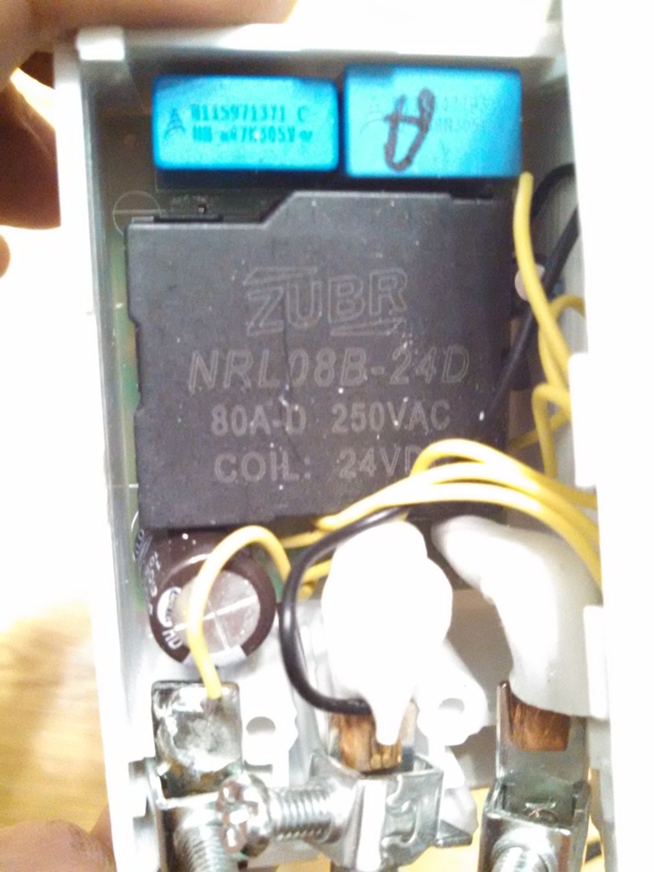

Всплыла проблема по РН, взял в магазине новое, провел эксперимент (потому что не верил), выложил на форум. Старался корректно отвечать. Что не так. А мне в ответ:

Вот все таки Вы не можете согласиться, что это брак:) У меня из десятка включений реле, два раза оно пропустило импульс. Этого что мало. При чем реле Адекс (тоже взял на эксперимент), подключенное по такой же схеме ни разу не дало осечки. А Вы это называете "высером".
Я тоже пытаюсь донести, что зубр не гавно, есть проблема у производителя, может быть проблема у людей, которым установили такие бракованные реле. Это все можно и нужно исправлять.

А теперь по ответу от зубра (Ваше вложение).
Это блеск. Прочитав такой бред и поверив, начнешь верить во всякую фигню, которую вставляешь в розетку и счетчик начинает экономить.

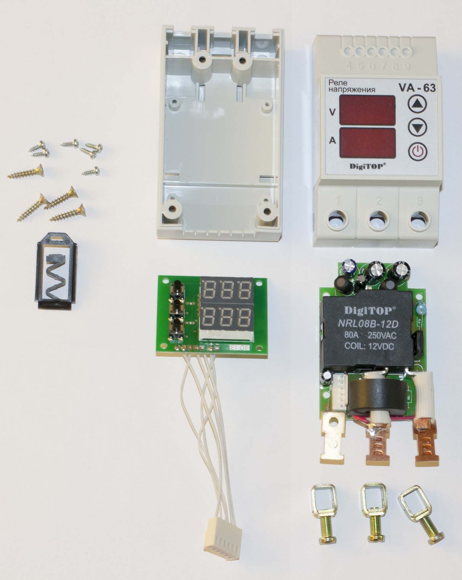

Просто задам себе вопрос: почему глупые забугорные разработчики, во всю свою електроапаратуру, в качестве защиты от импульсов высокого напряжения, ставят варисторы, а не конденсаторы как Зубр?:)
И почему (извините, еще раз упомяну) у диджитоп с таким же поляризационным реле, только 12В, такого бага нет?
Меня только одно волнует. Импульс который проходит у Зубра может повредить технику или нет?))
ОК, есть ли у вас опыт эксплуатации реле Адекс хотя бы лет 5? Чтобы удостовериться, что они не выйдут из строя за этот период (по вполне понятной причине, которую в Зубре решили)?
