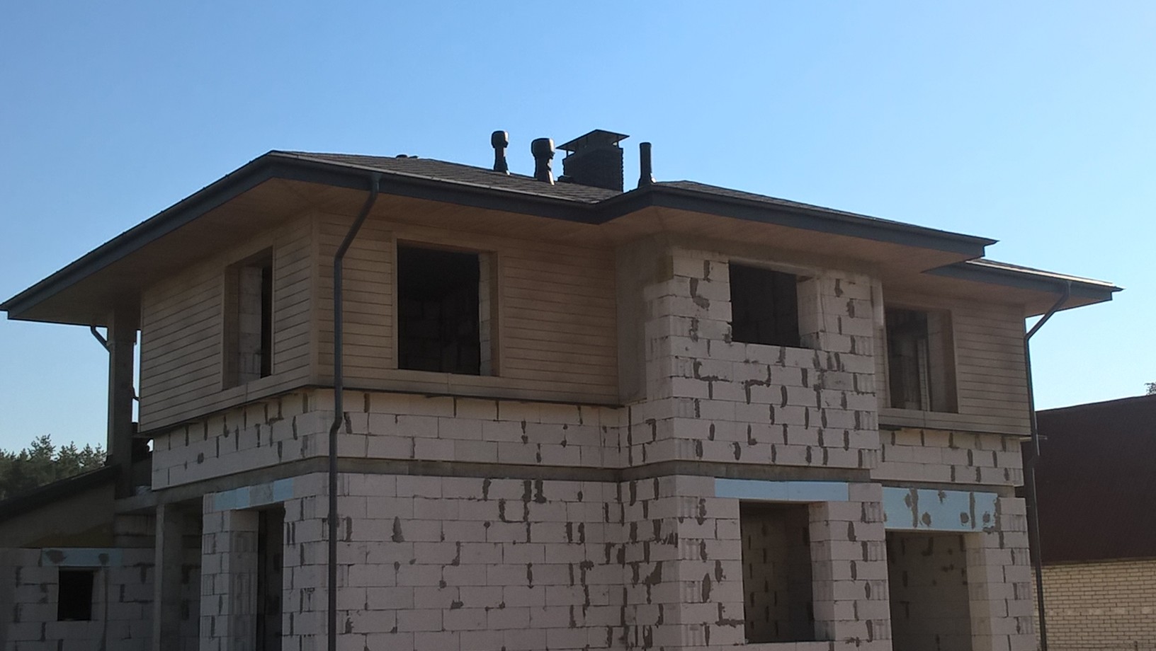

--если "под дерево", то отличного качества VOX МАХ-3 (см на фото, цвет дуб, монтаж наш)..еще он хорош тем, что можно им монтировать и стену и подшивку карнизного свеса крыши(но!! с некоторыми доработками свеса)

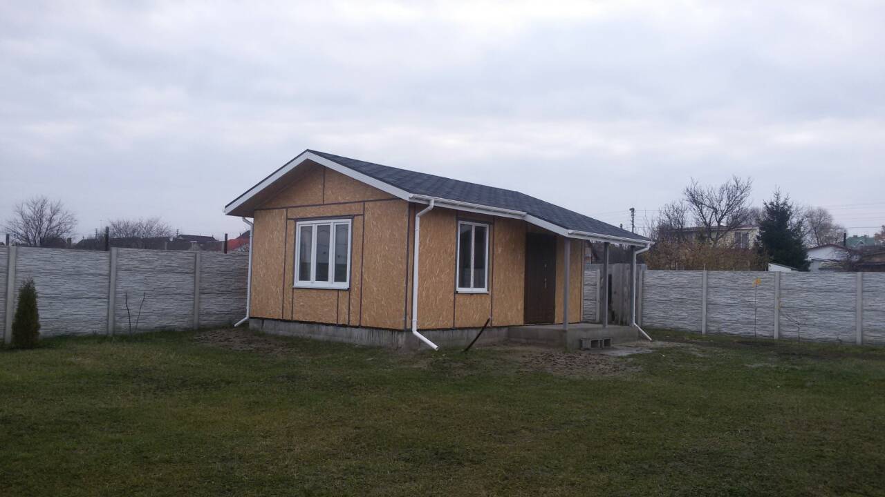

Если правильно закрыть торцы осб (Эгер) то ничего страшного с ним не произойдет! В сентябре закончил хозпостройку, по сей день изменений не набдюдаю!
IMG-284a93d0970cb85839d88c1392e2544e-V.thumb.jpg.a9ed4f912e8cf70e75156e989c3938f3.jpg
У Вас низкое строение да ещё и близко к забору. Намного меньше нагрузка на фасад, чем в двухэтажном доме. Да и торцы ОСБ закрывать нельзя. Хотя Эггер единственный, с кем такой эксперимент может пройти.
Этой осенью считайте осадков небыло.
