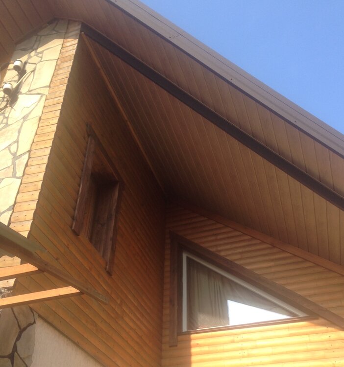

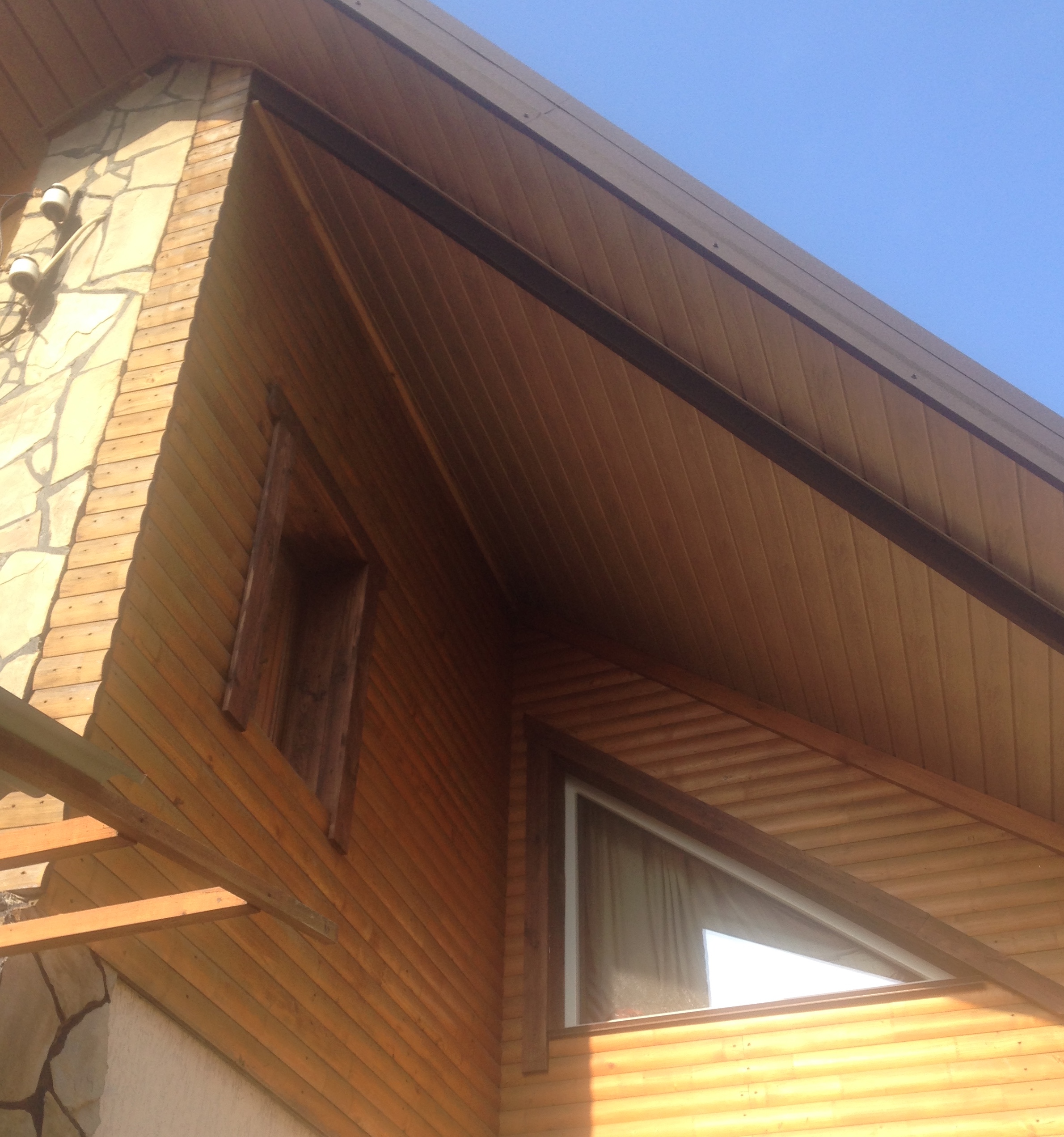

Софит/сайдинг - панель VOX MAX-3(цвет дуб) на подшивке карниза в сочетании с деревянным блок-хаусом на стене, на данном объекте реконструкция старого дома.

Софит/сайдинг - панель VOX MAX-3(цвет дуб) - нравится, блок - хаус нет
