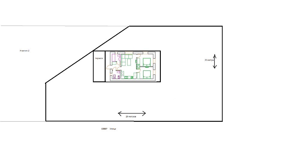

Если посмотреть на рисунок с участком, то как по мне достаточно очевидно, что одноэтажник туда просто не станет. Или придется радикально его урезать.
На счет площади, как по мне около 100м2 для жизни семьи 3..4человека должно быть достаточно, но все мы разные - я такие вещи не люблю обсуждать в принципе.
Почему?
Одноэтажник 100м2(внутр.пространство)+терраса = условно 11х14 метров = 154 м2 пятна, что составляет 1,54 сотки, + 0,3-0,6 соток под стоянку и дороги/дорожки = условно итого 2 сотки...на 5 сотках вполне нормально, учитывая вокруг дома свободное пространство/выгул для собаки

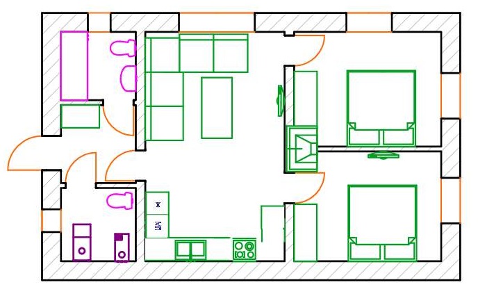

Именно. Радикально урезать хотелки. Урезать этажность, мансардные окна, и главное - квадратуру с кубатурой. Это позволит без особого напряга построить, въехать и жить. А не заниматься мазохизмом стройкой в течение 5-10 лет. С выматыванием жил и нервов на поиск и зарабатывание денег.
Вот как бы мог выглядеть в половину урезанный вариант. Для двоих (да даже для 2+1) - вполне пригодный для жизни.
Так это ж уже с урезанием "хотелок" будет. Если ограничиться 100м2, то можно и один этаж вместить.

sov1178, спасибо Вам! Да, одноэтажник плохо влазит на наш участок. 100 м2 действительно отлично прибавьте полноценную лестницу с площадкой и будут мои 120. Можно было немного меньше, но есть чувство, что будем первое время жить на 1м этаже, не хотела его уменьшать. Всё вымеряно в сушествуюющем доме шагами, виртульной расстановкой мебели итд итп. И да я хочу огромную лестницу, с нормальными ступенями и площадкой. Боже сколько раз я и собака чуть не убились на том недоразумении, что зовётся лестницей в доме, где живем сейчас.
Спасибо за заметки по фундаменту, каркасу и прочему, это как раз те советы, которые на самом деле полезны. Литературу хочу, может прочту не всё (терминология итд), но там есть полезные картинки. Сами каркас собирать не будем, за это время больше заработаем на своем основном рабочем месте. А вот контролировать его сборку не помешает.
.... какой смысл советовать и обсуждать Керамическую черепицу или фиброцементный сайдинг для бюджетной стройки?...
Да, тут однозначно будем экономить, но это не тот вариант, когда «нужно построить максимально дешево, давайте откажемся от всего и построим халупку 60м2» Просто мне где-то немного наплевать на внешнюю красоту.
Почему?
Потому, что участок неправильной формы.
