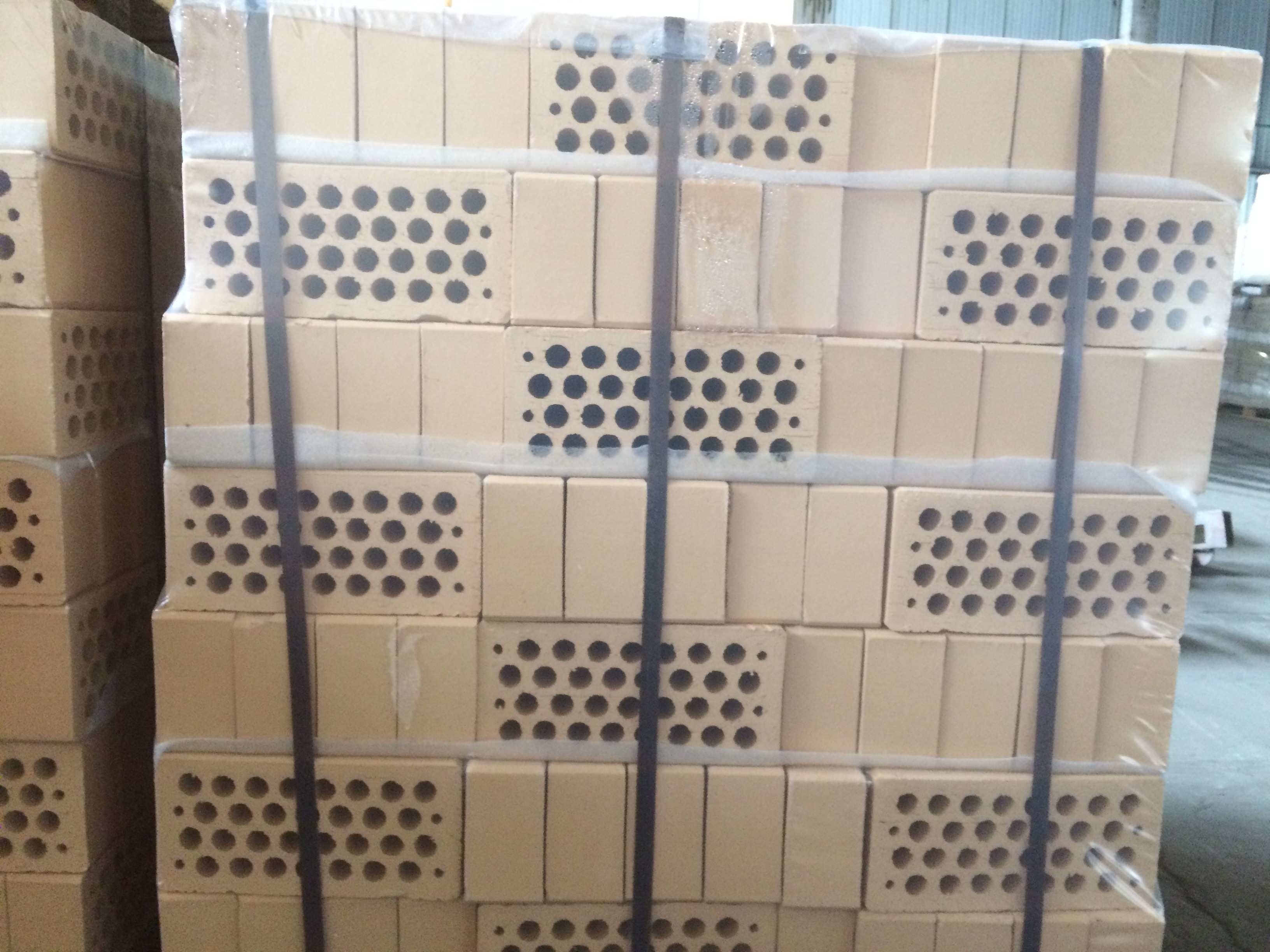

Dendnepr Опубліковано: 13 березня 2018 Автор Поділитись Опубліковано: 13 березня 2018 Сегодня приехала вторая машина лицевого кирпича! Но это не главное событие дня! Главное-нам выдали стройпаспорт! С первой попытки!!!!! Подавались в ЦНАПе, предварительно проконсультировавшись там же (раз в неделю человек из архитектуры проводит консультации). Внесли незначительные правки. подались 22,02 (вроде). Через 10 дней на сайте ЦНАПа было написано, что обработано 06,03, но... Но были праздники и курьер привез доки в ЦНАП только 12,03 в 17,40 (смс пришло). 4 Посилання на коментар Поділитися на інших сайтах More sharing options...

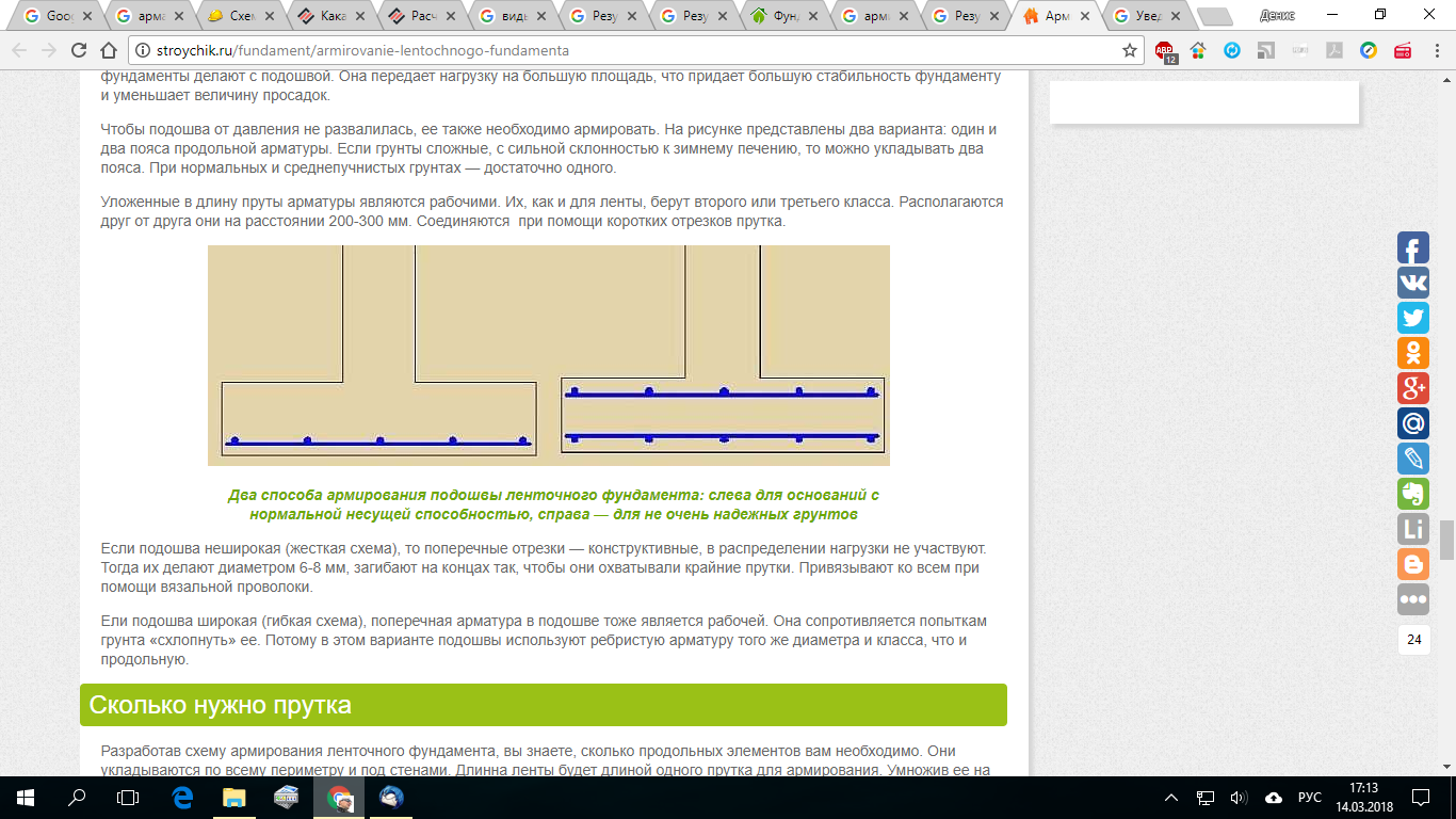

Dendnepr Опубліковано: 14 березня 2018 Автор Поділитись Опубліковано: 14 березня 2018 svoydom.net.ua/armirovanie-lentochnogo-fundamenta-osnovnye-principy.html Вариантов армирования ленточного фундамента много, и начинающему разбираться в этом вопросе легко запутаться в этом разнообразии. В этой статье мы разберем принципы армирования ленточных фундаментов при различных условиях – от простого к сложному. 1) Самый простой и, можно сказать, идеальный случай – это заглубленный на глубину промерзания грунта, незначительно и равномерно нагруженный ленточный фундамент (чаще всего, один этаж) и хорошие грунтовые условия (грунты со значительной несущей способностью и без неблагоприятных факторов вроде склонности к пучению, просадочности, наличия карстов, присутствие сейсмики и т.п.). В таких случаях по результатам расчета получается фундамент с неширокой подошвой, а часто и ширины стены фундамента достаточно. Армирование такого фундамента конструктивно. Оно выполняет страховочную функцию – если в ходе эксплуатации дома возникнут непредвиденные негативные факторы (подтопление при прорыве водопровода с замачиванием части грунта под домом и т.п.), то армированный фундамент легче выдержит деформации грунта и вероятно предотвратит возникновение трещин в доме. Такое армирование представляет собой сетку в самой нижней зоне фундамента. Рабочей арматурой в этой сетке служат продольные (длинные) стержни, обычно это диаметр от 8 до 12 мм, арматура может быть и периодического профиля (А-III, А400С), и гладкая (A-I, А240С). Поперечные коротыши служат для связи рабочей арматуры в единую сетку, в основном используют либо арматуру того же диаметра, что и рабочая, либо гладкую шестерку-восьмерку с шагом 300-400 мм. Взаимное положение арматуры в данном случае не существенно. Защитный слой бетона до поверхности нижней арматуры фундамента – 35 мм (при наличии подготовки из тощего бетона толщиной 100 мм) или 70 мм (без подготовки) – для любых фундаментов. Посилання на коментар Поділитися на інших сайтах More sharing options...
tansss Опубліковано: 14 березня 2018 Поділитись Опубліковано: 14 березня 2018 svoydom.net.ua/armirovanie-lentochnogo-fundamenta-osnovnye-principy.html Вариантов армирования ленточного фундамента много, и начинающему разбираться в этом вопросе легко запутаться в этом разнообразии. В этой статье мы разберем принципы армирования ленточных фундаментов при различных условиях – от простого к сложному. 1) Самый простой и, можно сказать, идеальный случай – это заглубленный на глубину промерзания грунта, незначительно и равномерно нагруженный ленточный фундамент (чаще всего, один этаж) и хорошие грунтовые условия (грунты со значительной несущей способностью и без неблагоприятных факторов вроде склонности к пучению, просадочности, наличия карстов, присутствие сейсмики и т.п.). В таких случаях по результатам расчета получается фундамент с неширокой подошвой, а часто и ширины стены фундамента достаточно. Армирование такого фундамента конструктивно. Оно выполняет страховочную функцию – если в ходе эксплуатации дома возникнут непредвиденные негативные факторы (подтопление при прорыве водопровода с замачиванием части грунта под домом и т.п.), то армированный фундамент легче выдержит деформации грунта и вероятно предотвратит возникновение трещин в доме. Такое армирование представляет собой сетку в самой нижней зоне фундамента. Рабочей арматурой в этой сетке служат продольные (длинные) стержни, обычно это диаметр от 8 до 12 мм, арматура может быть и периодического профиля (А-III, А400С), и гладкая (A-I, А240С). Поперечные коротыши служат для связи рабочей арматуры в единую сетку, в основном используют либо арматуру того же диаметра, что и рабочая, либо гладкую шестерку-восьмерку с шагом 300-400 мм. Взаимное положение арматуры в данном случае не существенно. Защитный слой бетона до поверхности нижней арматуры фундамента – 35 мм (при наличии подготовки из тощего бетона толщиной 100 мм) или 70 мм (без подготовки) – для любых фундаментов. Оч интересно! Очень! Подскажите, на сечениях указанных в статье - монолитный бетон или это лента высотой 300+/- а сверху фундаментная стена и ФБС? И ещё... возможно и такое-для хороших грунтов Миниатюры Кто такие "хорошие" грунты? Добавлено через 1 минуту хорошие грунтовые условия (грунты со значительной несущей способностью и без неблагоприятных факторов вроде склонности к пучению, просадочности, наличия карстов, присутствие сейсмики и т.п.) А, да, простите, с хорошими - понятно! Посилання на коментар Поділитися на інших сайтах More sharing options...
Dendnepr Опубліковано: 14 березня 2018 Автор Поділитись Опубліковано: 14 березня 2018 еще раз повторяю-у меня блоки ФБС играют роль наполнителя. их количество мало, не хватает для сооружения сборного фундамента. поэтому они будут местами стоять на подошве и пустоты между ними залиты бетоном. сверху них опять будет бетон с армопоясом. ферштейн? Посилання на коментар Поділитися на інших сайтах More sharing options...
