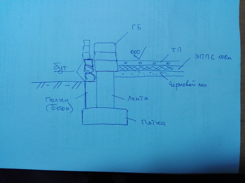

Окей! Есть кое какие идеи... Пока вопрос... Как у вас планируется устройство полов и будет ли утепление по полу. если ДА, то накидайте эскиз. Отметьте на сечении в чертежах ваш пирог пола.

Кхэ-кхэ, я смотрел ваш проект фундамента... там ничего не сказано о черновом бетоне и тд. меня интересует решение проектанта... как он собирается втиснуть весь этот пирог в проект? Это реально важно!!! Как будут пересекаться теплоизоляторы и тд и тп.? Соответственно и уровни и высоты проёмов и потолка первого этажа с вопросами. Это серьёзная бяка!? У вас все уровни в проекте - на отметке -0,050. В эти 50см никак не всунуть ваш пирог. Решение - есть, но надо понимать задумку!
Иначе, нужно полностью делать по новой проект фундамента с привязками по высотам и уровням!?
Переведу на человеческий язык... укажите уровень отметки чернового бетона и уровень стяжки ТП?
Чёрный пол я могу сделать и -100 мм и минус 150-200 при чем фундамент к отметке пола? Полу то по грунту.

Ииииии стяжка ТП отделена от холодного бетона ленты (пояса) чем? 2см?
Почему вы так решили? Я ведь могу ноль чистого пола поднять выше цоколя. Проложить первый ряд газоблок по периметру. Черновой пол сделать вровень с цоколем. Очень удобно будет завязывать гидроизоляцию цоколя с гидроизоляцией чёрного пола.
Бинго! Наконец то! и на каком уровне у вас в таком случае будет отметка 0,00? И как с высотами и проёмами первого этажа? Пересмотрите сечение фундамента в проекте...:lol:
Вам ВСЁ нужно поднять на 15см.... или опустить всю конструкцию на 15см чтобы сохранить отметку 0,00 на старом уровне!...

Вот вы сами и спроектировали себе правильный фундамент и нет никаких проблем ни с лицевым кирпичом и теплопотнрями... Берите карандаш и всё у вас наконец то получится.

Вот здесь не спешите, поднять отметку чистового пола относительно цоколя.... а крыльцо, ступеньки? Последняя ступенька уровень чистового пола, как она завяжется с цоколем, который ниже её? Обычно цоколь и крыльцо в одном уровне имхо.
Вообще ничего не понял, серьезно. Где лента бетона (холодного), а где пирог ТП? Что и где касается и как? Какие 2см? :(
Нарисуйте уже кто нибудь, кто что и о чем, просто интересно. Впечетление, что коллективным разумом изобретается велосипед.
Вообще вопрос не в утеплении. Вопрос в материале первого ряда лицевой части. :)
Ну во первых у вас при решении вопроса пола изменятся уровни и бетона в том числе и естессно первого ряда. Во вторых при таком решении по утеплению у вас появляется больше вариантов по цоколю, поскольку ушли от наружного утеплителя. В такой версии, например, можно не городить консоль а потянуть бут от нижней ленты до желаемого уровня, или отделывать цоколь не по ЭППС а по бетону. И ещё вариант... отлить полку до уровня грунта и на него установить бут. А раньше этому мешал наружный утеплитель!

А по поводу уюцоколя: Уважаемый Тансс-я так и не понял-какие предложения по материалу первого ряда? И как организовать выступающую часть? Чем накрыть?
Ничего накрывать не надо. Бут можно заменить на гранитную шашку. Вопрос с цоколем можно будет забыть до правнуков.

Есть маленький вопрос. Цоколь рекомендуют утеплять зачем? И зачем есть требование по утеплению фундамента на 50 см вглубь?
Неужто только ради сохранения тепла?
Промерзание грунта под подошвой через бетон (пропуск холода вниз по бетону) никакой роли не играет? ;)

Утепление цоколя - уменьшение теплопотерь дома. Промерзание грунта через фундамент - не слышал. Если глубже глубина промерзания (у нас порядка 1 метра) - то не страшно
