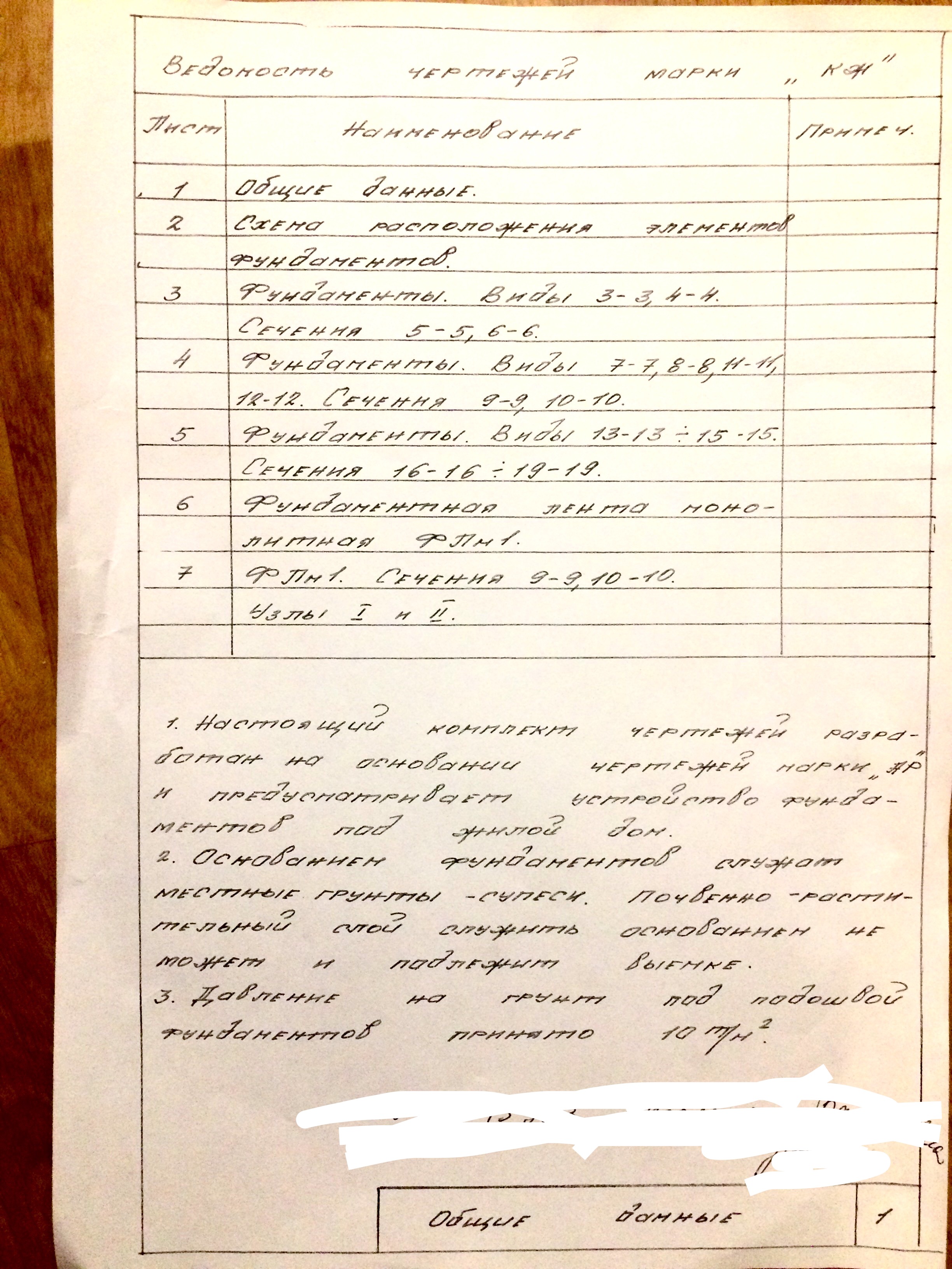

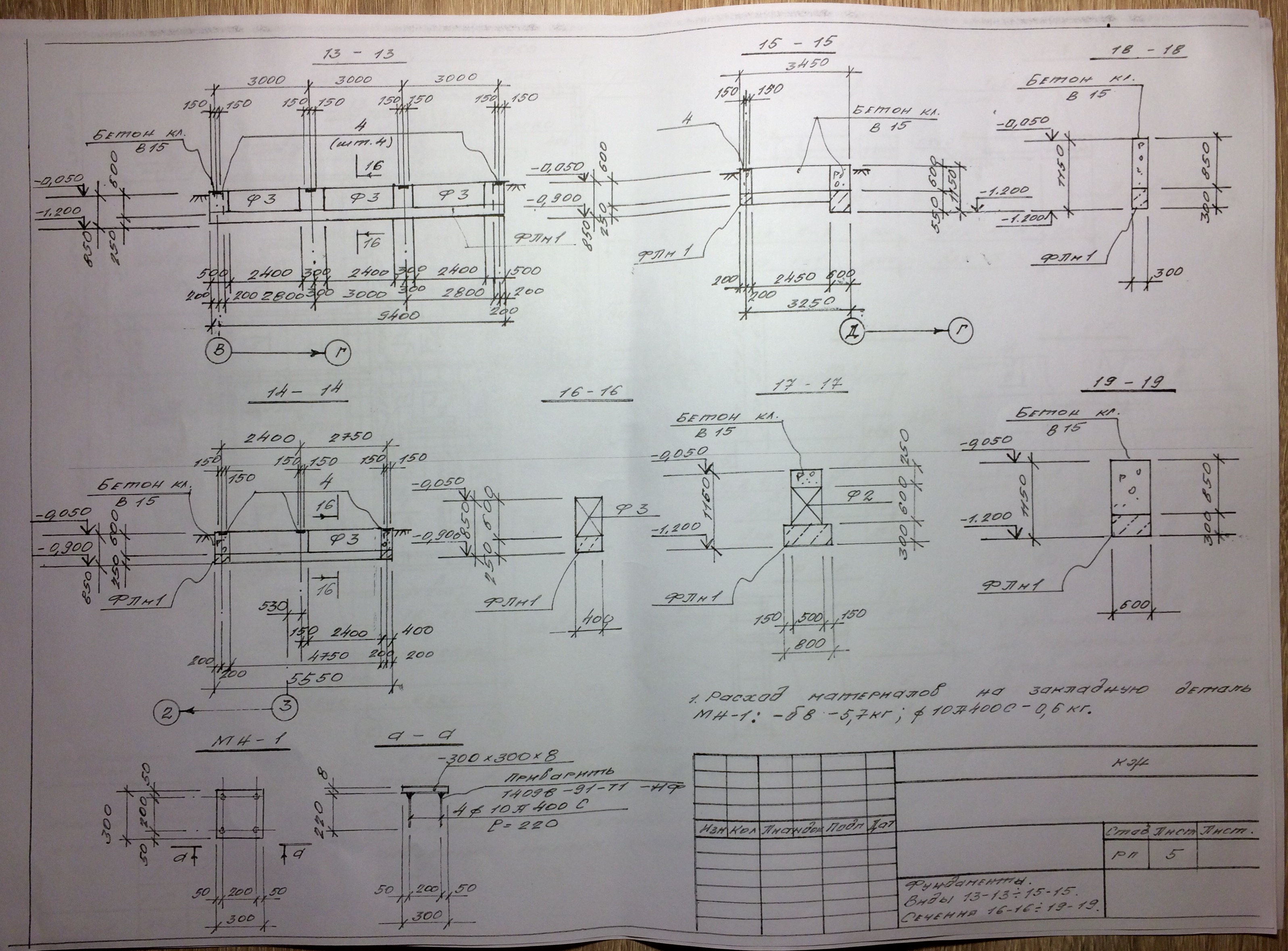

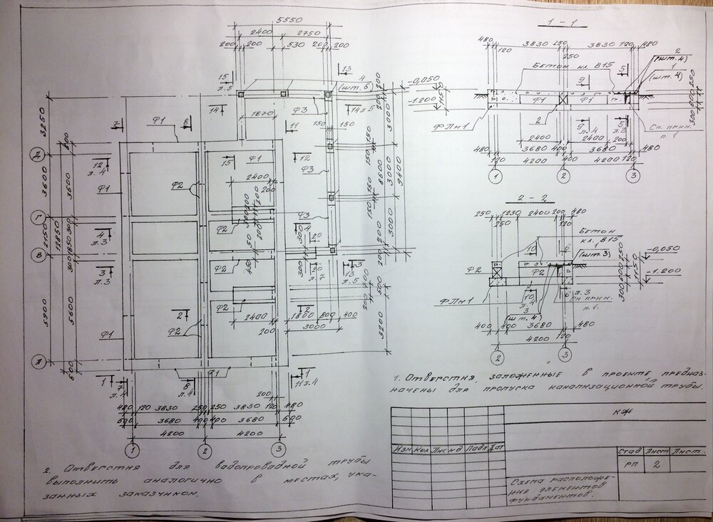

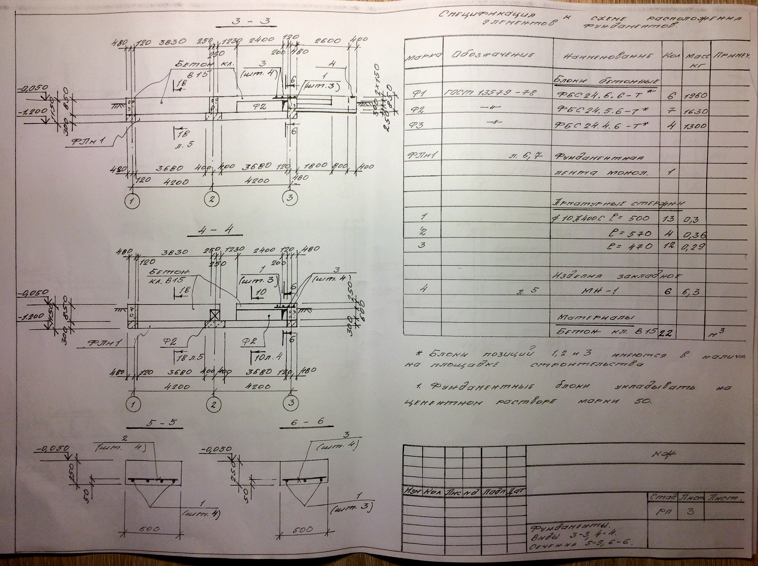

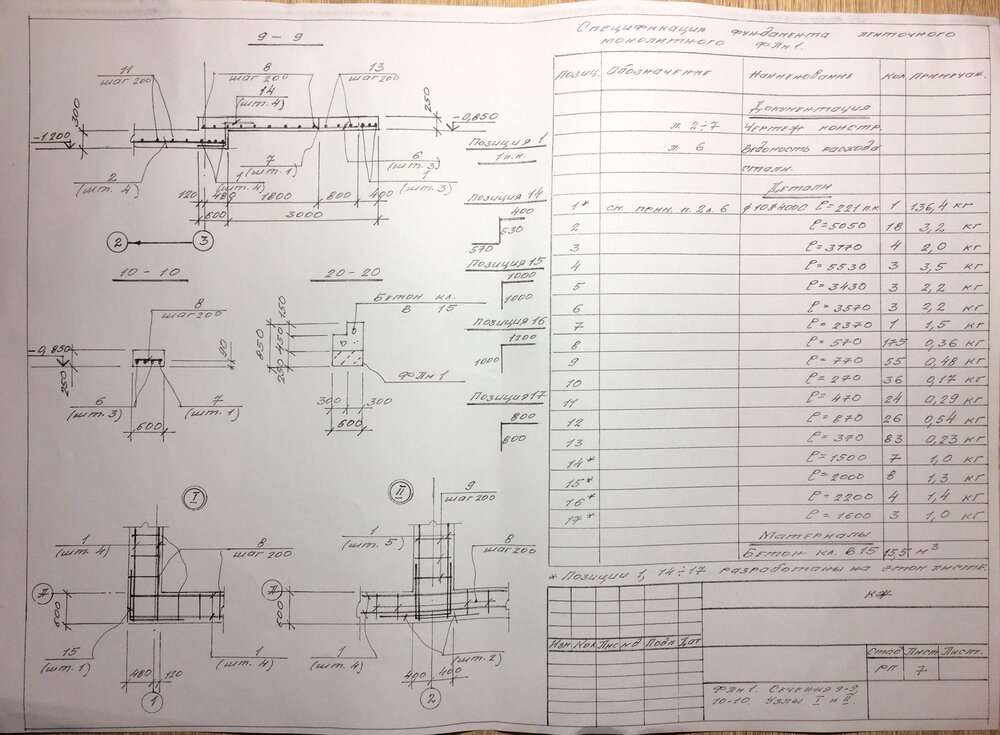

Чертежи на формате А3. надо поискать, где отсканировать.
Поговорил с ней по телефону. Она считала, что кирпичный фасад будет "висеть" на кладочной сетке.
После обмена мнениями - обещала просчитать консоль (чтоб кирпич вообще не свисал. Ибо ФБС у меня 600 мм, а пирог стены 650 мм)
Можно сфотографировать и выложить ссылкой в хорошем качестве.

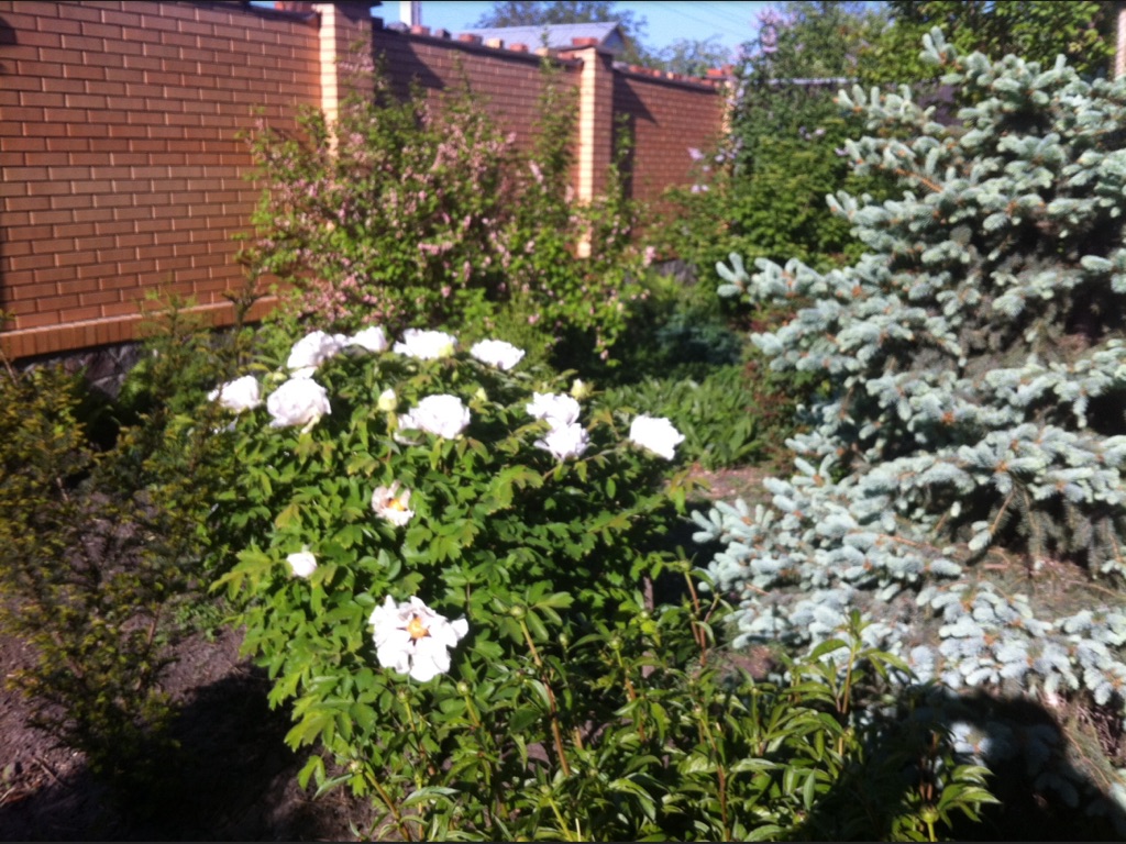

Виктор реально не везет увидеть. Этому забору в следующем году 15 лет. Могу показать)))
В рядах нет ни одного скола в кладке. Ну не любит кирпич затекания и застоя воды, просто потом рвет морозом и все, причем любой, клинкер не исключение, наш как минимум. Бывае откровенная лажа продается под соусом облицовочный (харьковский), народ ведется, на гривну полторы дешевле. Обсыпанный ряд в год обеспечен, можно определить когда построили, как по кольцам у дерева, у нас полно такого добра(((

По фундаменту поддержу товарища Шнейдера, без чертежей не разобраться.
Не глядя, 12 арматура, полка на цоколе под утеплитель и клинкер мин 150мм, 500мм под газоблок... А что и как сам цоколь, конструктив, ширина, высота... Лучше подождать чертежи

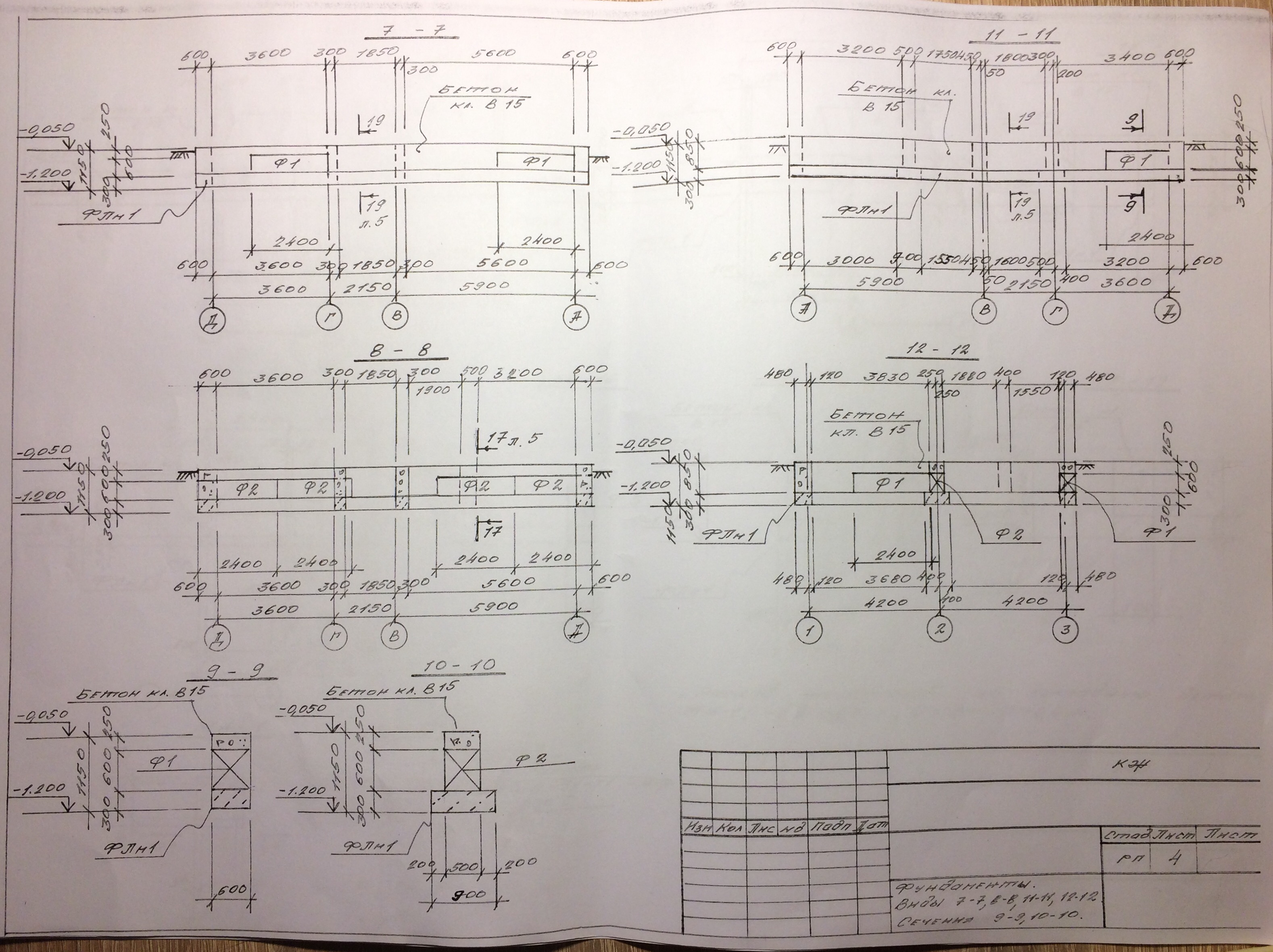

Щас попробую чертежи сфотать

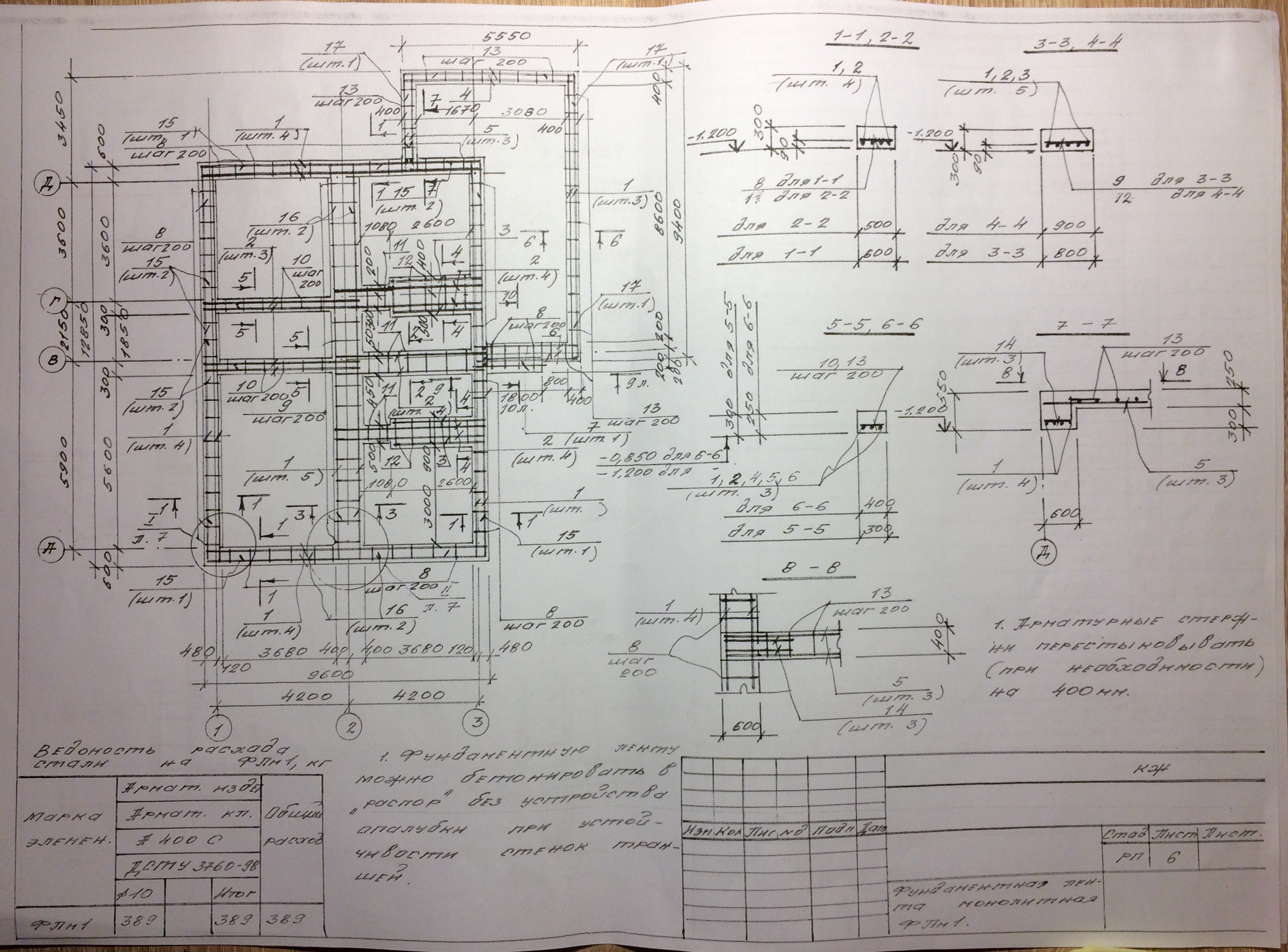

Зря вы на Танса накинулись, невооруженным взглядом видно что армирование принято конструктивно, ни какого там расчета не было... Верней был - ширины подошвы:D Тут он просто заметил (и это правда) что в качестве конструкционной проф конструкторы десятку ни когда не заложат в проект, но тут я на стороне как раз конструктора, там действительно,в подошве почти не будет нагрузок, её задача - боьше распределиельная. Но тут мне лично не понятно, как принимался расчет без верхнего армопояса? Могу предположить что непучинистые грунты и стены кирпичные. Если одно из условий не выполняется - то тогда обязательно! ИМХО
Мое сообщение сверху прочтите - мне вообще про армопояс говорили, что он не нужен. И я ми верю - раньше же его не делали. Но я все равно как и все - перестраховалась.
1) сбор нагрузок никто не делал. Тупо принята нагрузка в 10 т/м2, а чего? Я бы посчитал вручную отдельно и сверился
2) геологии нет, грунты и их несущая способность взята по худшему варианту. стоимость геологии равна 3 кубам бетона, которые могут быть тут легко сэкономлены (наверное)
3) раз все блоки по верху заливаются монолитом, то хоть пару палок, но стоит кинуть арматуры
Где не делали? Под кирпичными девятиэтажками, или сраламазанками? :)
Задача армопояса сверху, сгладить нагрузку от пучения если они превышают массу здания. С облегченными стенами из Гб тем более в одноэтажнике такой номер не прокатит, там иногда можно обойтись без нижнего армопояса - а вот верхний обязателен! Так что тем кто вам говорил такое - от меня "двойка" :D
Сбор нагрузок делали. От этого зависит ширина подошвы. Приняли нагрузку на грунт под подошвой (которую грунт способе принимать безболезненно) - 10 тонн на метр квадратный и шириной подушки добивались этого значения от веса дома.
Про верхний армопояс и отец мне говорит-он оказывает большее влияние на перераспределение нагрузок. И сопротивление проседания и пучениям.

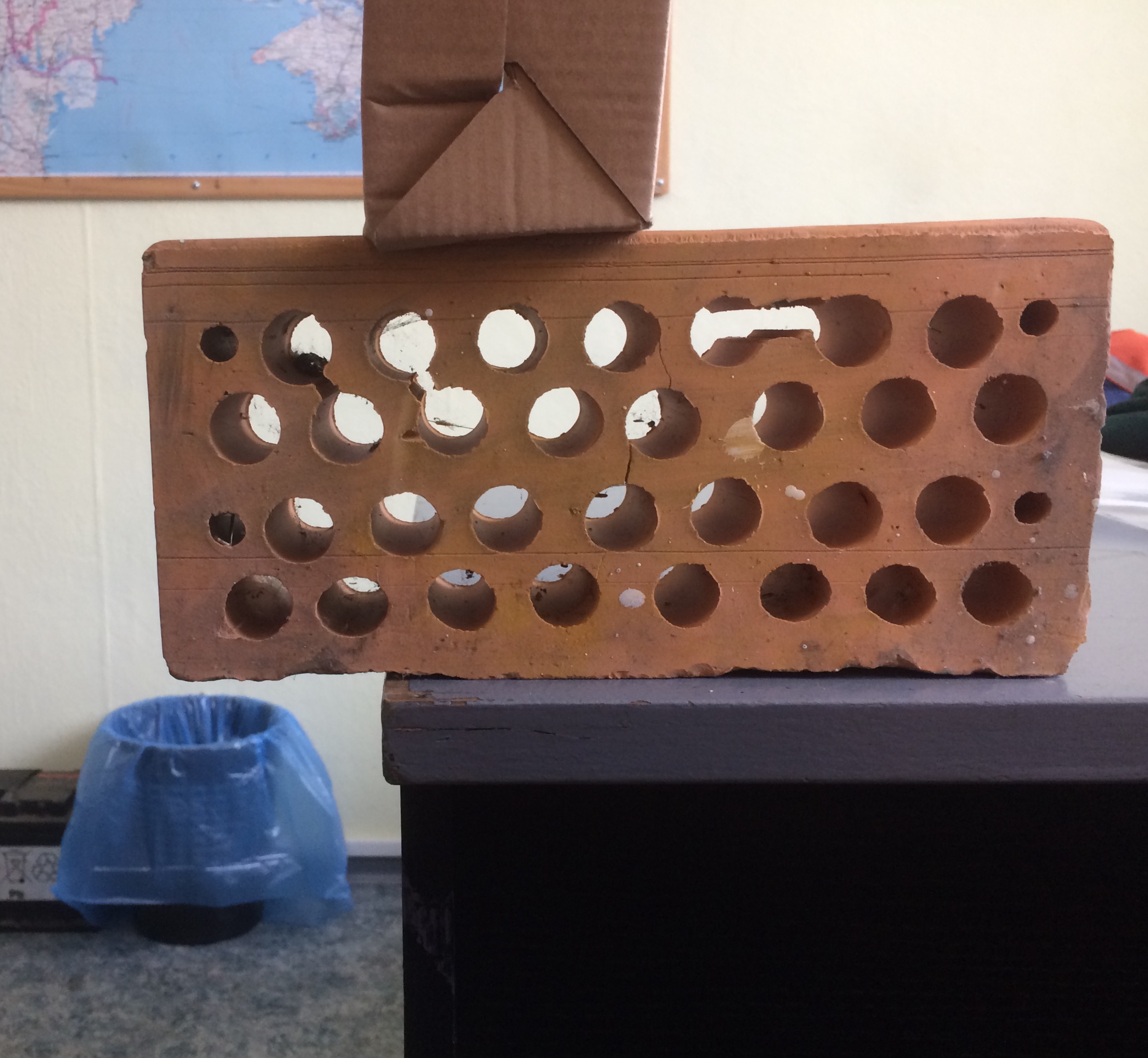

Все думаю над первым рядом кладки лицевого кирпича. Хочу поставить на ребро. Потом гнать лицевую кладку другим цветом. Кладка не будет нависать. Будет чётко над лентой фундамента.
Смущает пустотность. Залеплять ли отверстия раствором?
И как углы оформить.
Моделирование кладки (картонная коробочка не в масштабе конечно-кирпич сверху будет лежать 30 мм от правого края 100 мм слева-по краю ленты фундамента) и фото из интернета.

Мне кажется, если пустоты будут горизонтально, то возможный конденсат и влага не будут никуда деваться, и приводить к разрушениям. ИМХО
А если вертикально?
Шов между кирпичами в любом случае герметичен
Насколько я знаю, как раз шов (ЦПР) очень хорошо берет и пропускает воду. Но это все чисто теоретические измышления
Кстати, посмотрел еще раз фото - так и раздавить может нижний кирпич
К чему? Не стоит:rolleyes:
Первый ряд вообще посоветовал бы делать из клинкера или гипперпреса, ну и понятно что поперек.
И выглядывать ни чего не должно, все что выглядывает рано или поздно обсыпится.

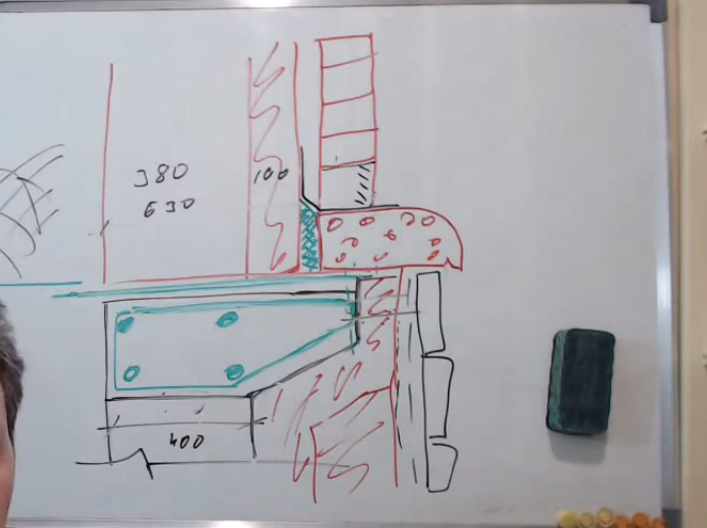

планировал утеплить и облицевать плиткой.
Как на схеме. Только без утеплителя стены.
Ну и размеры свои
