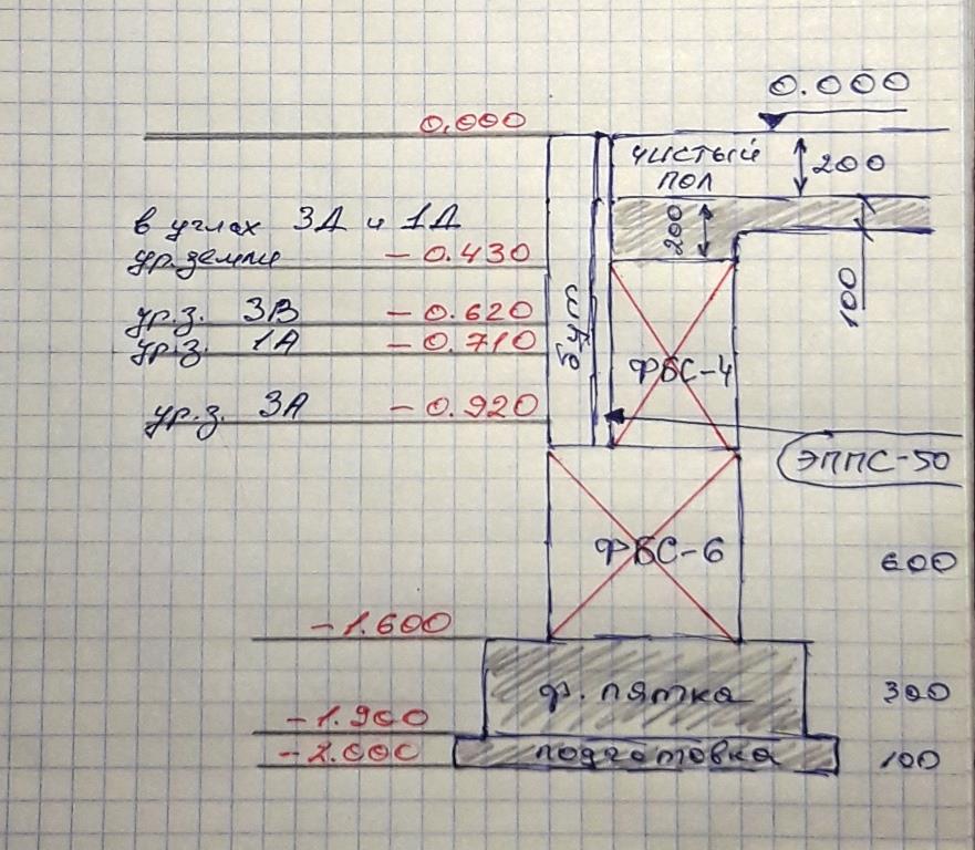

Ничего накрывать не надо. Бут можно заменить на гранитную шашку. Вопрос с цоколем можно будет забыть до правнуков.
Угу, четыре заливки - пятка, фундамент (блоки + армопояс), полка под бут, черновой пол...
ШО имеем? Несколько раз опалубка - материал+работа, неутепленный цоколь, черновой по грунту, а значит виброплита и до трясучки, вообщем платим, платим, платим. Мечта прораба:)

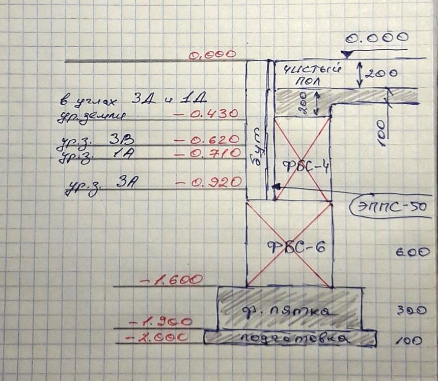

Я думаю, что фундамент в идеале должен был бы выглядеть вот так... 1А,3А,1Д и 3Д - углы дома. Отметка 3В - это входное крыльцо, под четыре ступени по 155мм.
п.с. ...я не рассматриваю варианты дешевле-дороже, я рассуждаю как сделать правильней.
ппс. ...есть вариант экономнее - сделать нижнюю пятку ступенькой 600мм где-то между осями В-Г, но для этого нужно делать геологию и идти к хорошему конструктору... имхо
В вашей версии кладка стен и перегородок будет на чистовой пол? Может надо подкорректировать? и после корректировки встанет вопрос о ненужности бокового утепления!
Правильней - это сделать так, как делали до нас вместе взятых))) Или как минимум до появления ютуба.
Залить монолитную ленту на уровне земли, сделать цоколь из кирпича, получив полку под отделку и утепление цоколя, и под защемленную плиту чернового пола. Никаких палок и досок, гвоздей и саморезов, виброплит и виброног:)

Зачем блоки отдавать соседу? Если их можно просто в бетон между аромопоясами положить. Как забутовка. Наполнитель.
И ещё. Не хочу несущий кирпич от самой земли. Цоколь иногда сыреет от дождя, снега, полива и т.д. В мороз-стреляет. Считаю, что цоколь должен быть бетонным. Хотяб на 30-40 см от земли.
Как вариант. У меня цоколь - 20 см от земли - газобетон. Я его покрою обмазочной гидроизоляцией от пропеллера. Думаю, такой вариант и с кирпичем возможен.

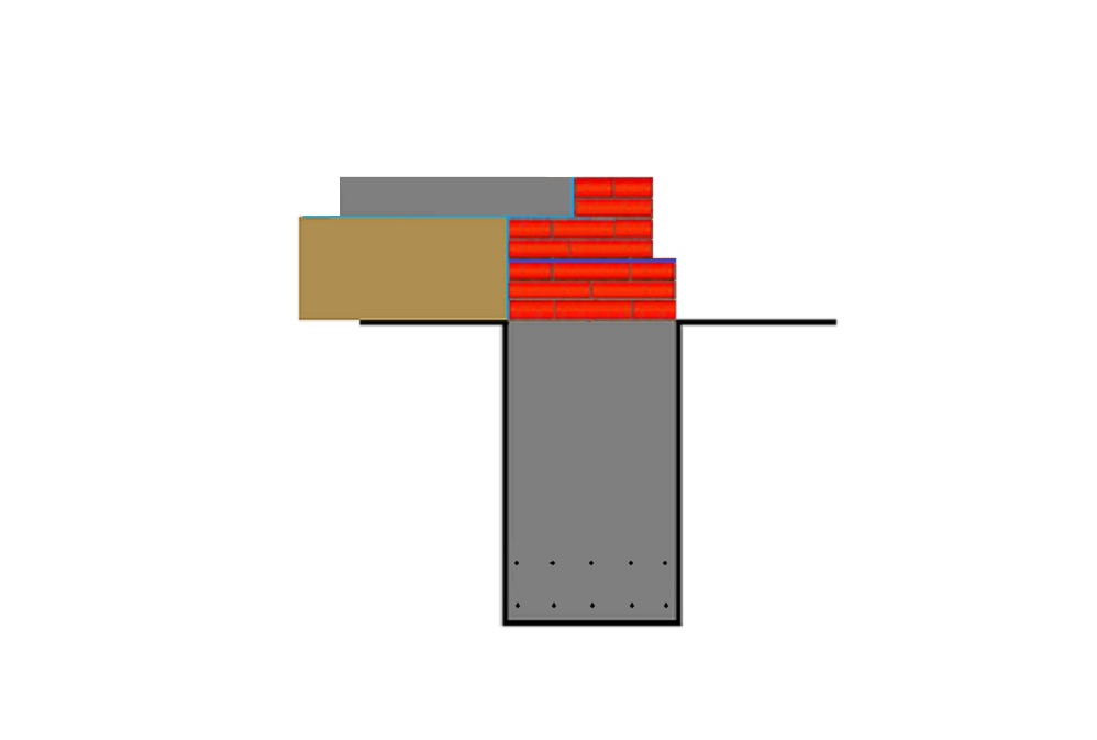

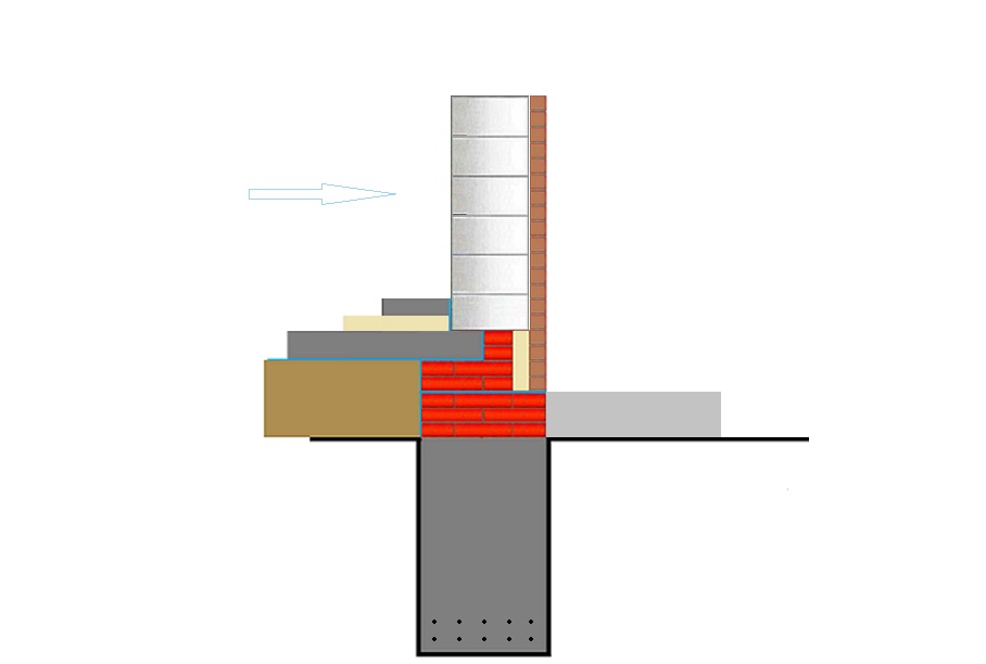

а можно расшифровать слои?
из того, что я вижу-кирпич в цоколе нужно защищать гидроизоляцией со всех сторон. ненадежно это
Добавлено через 5 минут
и еще-газобетон стоит на кирпиче и стяжке?
т.е. пока стяжку не сделаешь-стены не ложить? и нависание газоблока нежелательно.

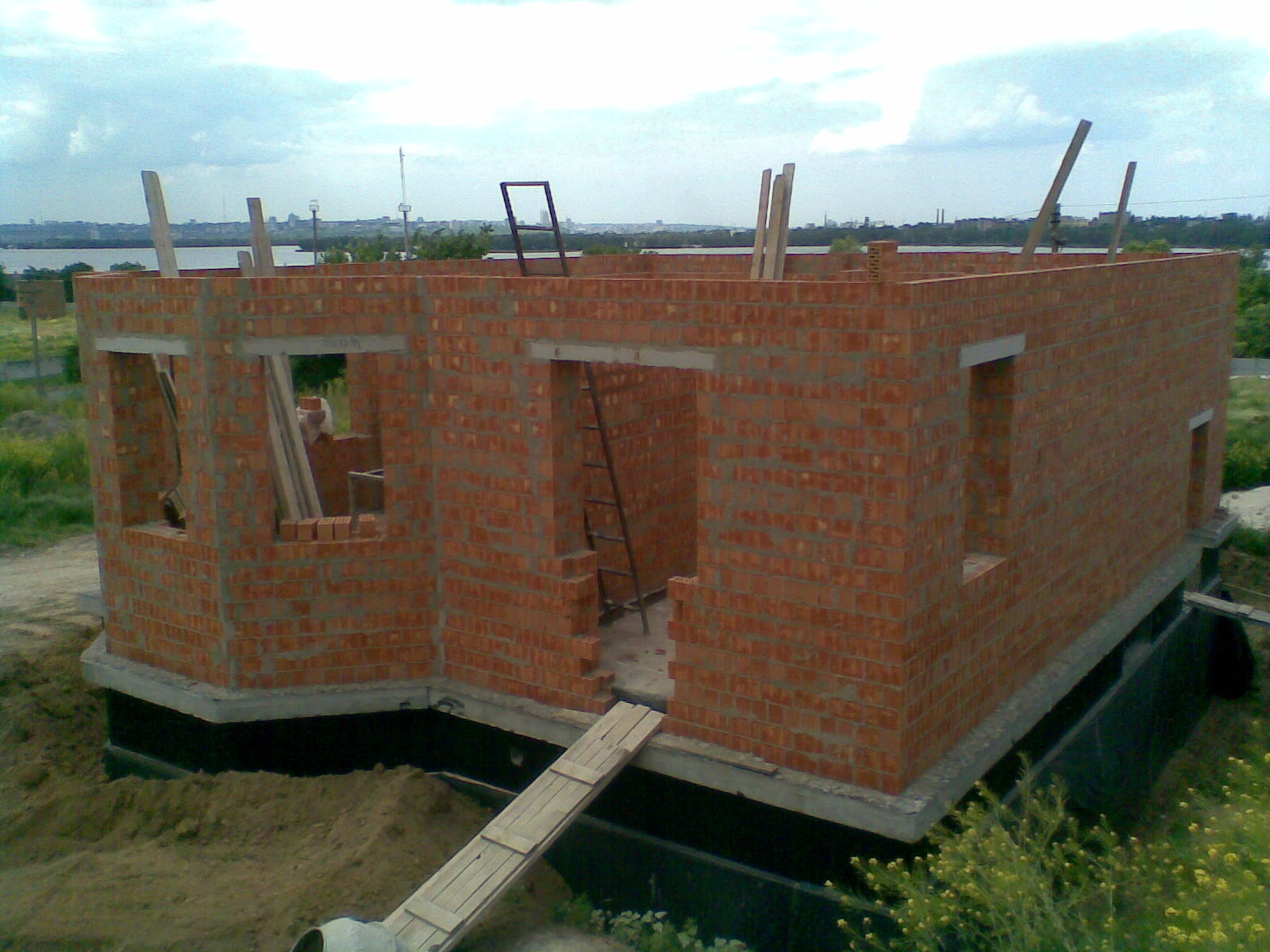

Да, блоки ГБ кладутся частично на плиту чернового пола, поэтому она и называется защемленная. Соответсвенно стены начинают когда закончен нулевой цикл (картинка). По другому - без пола, без перегородок, без четких размеров комнат, просто не берусь за стройку, не хочу лишней головной боли.

И в е же про цоколь из кирпича. Никого не смущает контакт кирпича с той же обратной засыпкой? Городить гидроизоляцию нужно более ответственно.
Ведь куда проще и быстрее исключить этот узел и завязать гидроизоляцию в один уровень между бетоном цоколя и чёрным полом.
Мне не нравится сочетание кирпич +вода, но это субъективное имхо. Через пару недель поеду, что осталось от кирпичей, которые у меня в воде зимовали (а может, с ними все ок, но сомневаюсь)

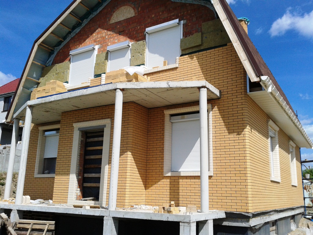

ТС, а вот та полка под облицовку, которую Вы рисовали на несколько страниц раньше... у Вашего соседа, можете сходить посмотреть... цоколь до сих пор не облицован, надеюсь, что в этом году у нас и до него дойдут руки.
п.с. ...кстати, вот история его постройки "Дом с видом на устье Самары"
1) 100 мм утепления - не мало, это же не Поротерм?
2) а как консоль эту утеплять? Или она на термовставках?
Это не сраный поротерм а 2нф:)!
Не 100 а 50 утеплителя
Никак она не утеплена
  • Хаха 1
Владимир, спасибо Вам за этот вопрос... )))
Я выложил эти фото не потому, что мне такой вариант нравится... скорей наоборот, надеюсь, что ТС от этой затеи откажется...
1) проект ДОКСа, Заказчик одобрил, моё дело исполнять... но раз уж Вы спросили, я думаю, что вполне достаточно.
2)консоль - это расширенный монолитный пояс... а её теперь никак не утеплишь, поэтому цоколь и не облицован до сих пор... ДОКС отчалил в сторону, а Заказчик размышляет... что он решит - я не знаю...
п.с. ...1) по-моему, к тому моменту ДОКСа уже не было, решение принимал сам Заказчик.
Нет там контакта с обратной засыпкой, смотрите внимательно, там выполнена гидроизоляция, пленка 200микрон. Кстати, под плитой чернового пола так же.
